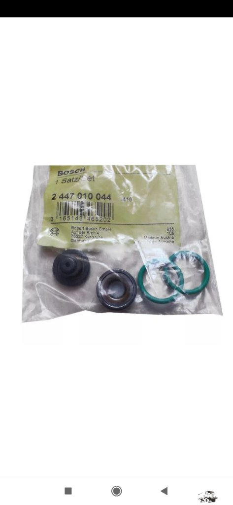

[ref]TIGER 74[/ref], вот бошевский ремкомплект на тннд 245 ярославского производства.
Немного поскоблить ножку клапана и встаёт как родной.С ним претензий к тннд 245 не возникает.
