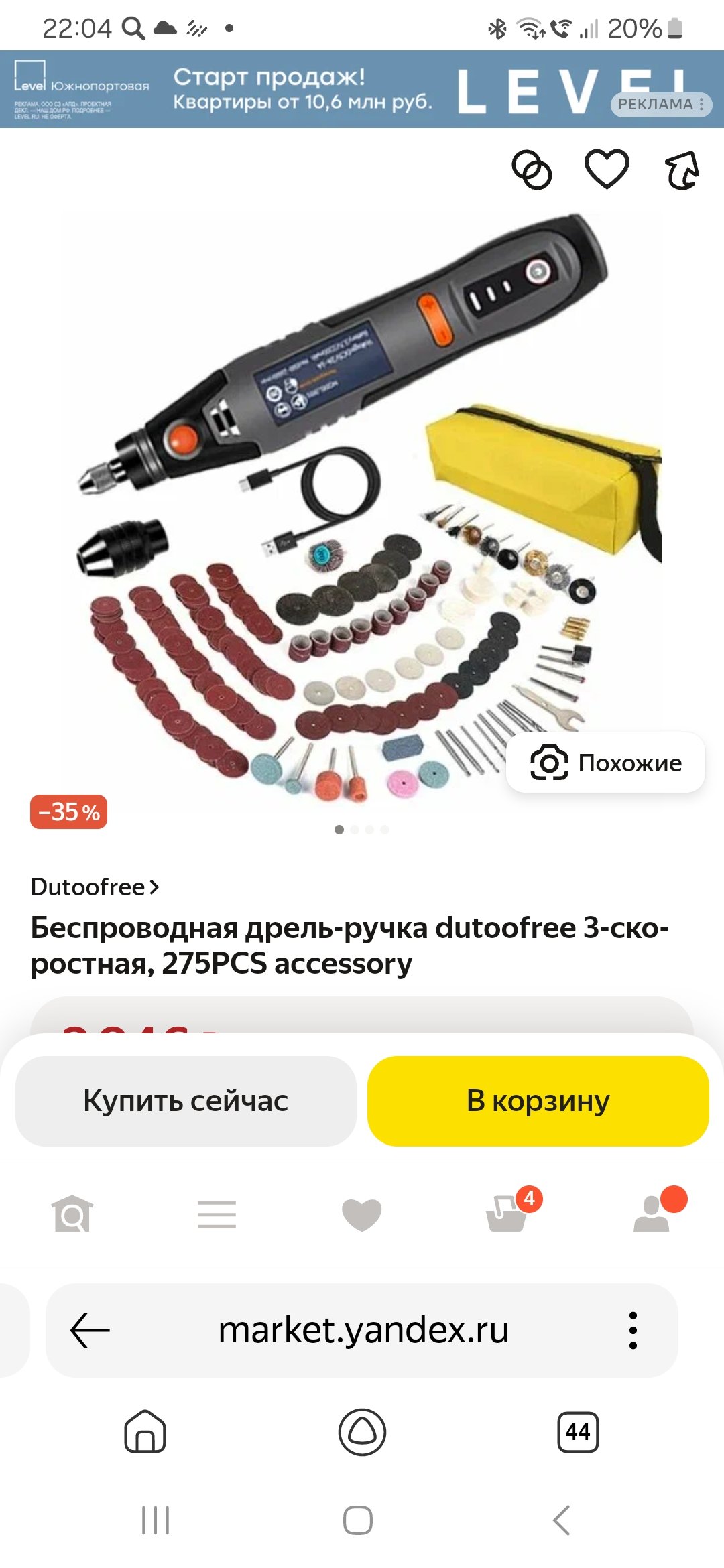

Там получается на прямой и на пониженной зацепление шестерни КОМ-а мизерное и под нагрузкой вроде как слабовато, да ещё в придачу шестерня постоянно крутится при езде, на нетральней полное зацепление. При правильном смещении, думаю, на повышенной будет стоять - без износа, а в нейтрали и на пониженной более менее должно зацепление получиться, как раз то что нужно.ipkin писал(а): 30 май 2025, 22:53 я так понял что в стоке при прямой передачи можно ком-ом пользоваться
Что за дремель, проясни пожалуйста, первый раз слышу.

alexkor, Благодарю,
у нас в глуши продаваны и не возят даже такие, хотя простые дрели всякие разные бывают в продаже. Теперь знать буду что нужно заказывать.

У него ещё тросовый привод есть, типо как у стоматологов, оч удобно в трудные места подлезать.
