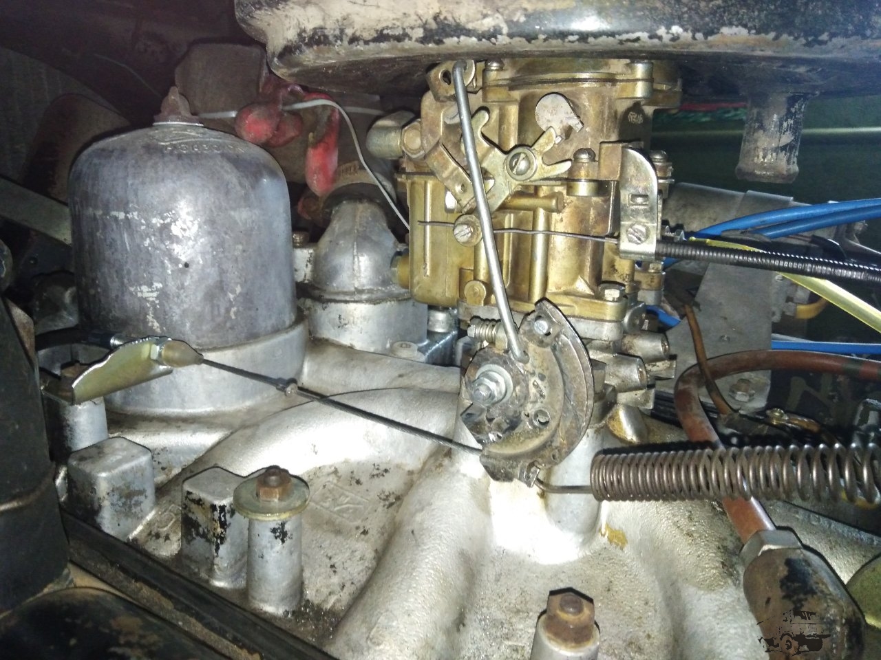

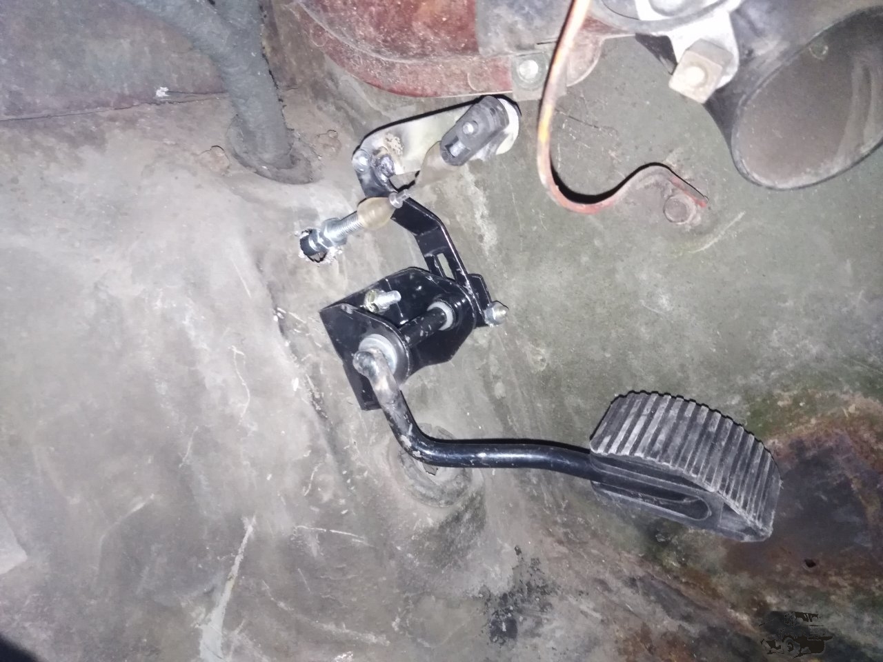

toothpick писал(а):[post]380942[/post] Тросик от уазика, педаль от газельки...
Схему подключения педаль -трос-карбюратора нарисуй ,опиши или сфоткай. Если возможно.

[ref]Барсик[/ref],
И с наступающим Рождеством!
Я думаю проще будет сфоткать, что бы наглядно увидеть. На видео видно, но выложить не получается, а сфоткать забыл. Во втором часу ночи закончил с педалью.

Пока так... На пробу, но по первым ощущениям намного информативней, нежели чем через тяги!

Да.... Собрал за вечер... На коленке...всю систему тросикового привода. Работал бы полуавтомат, было бы проще!

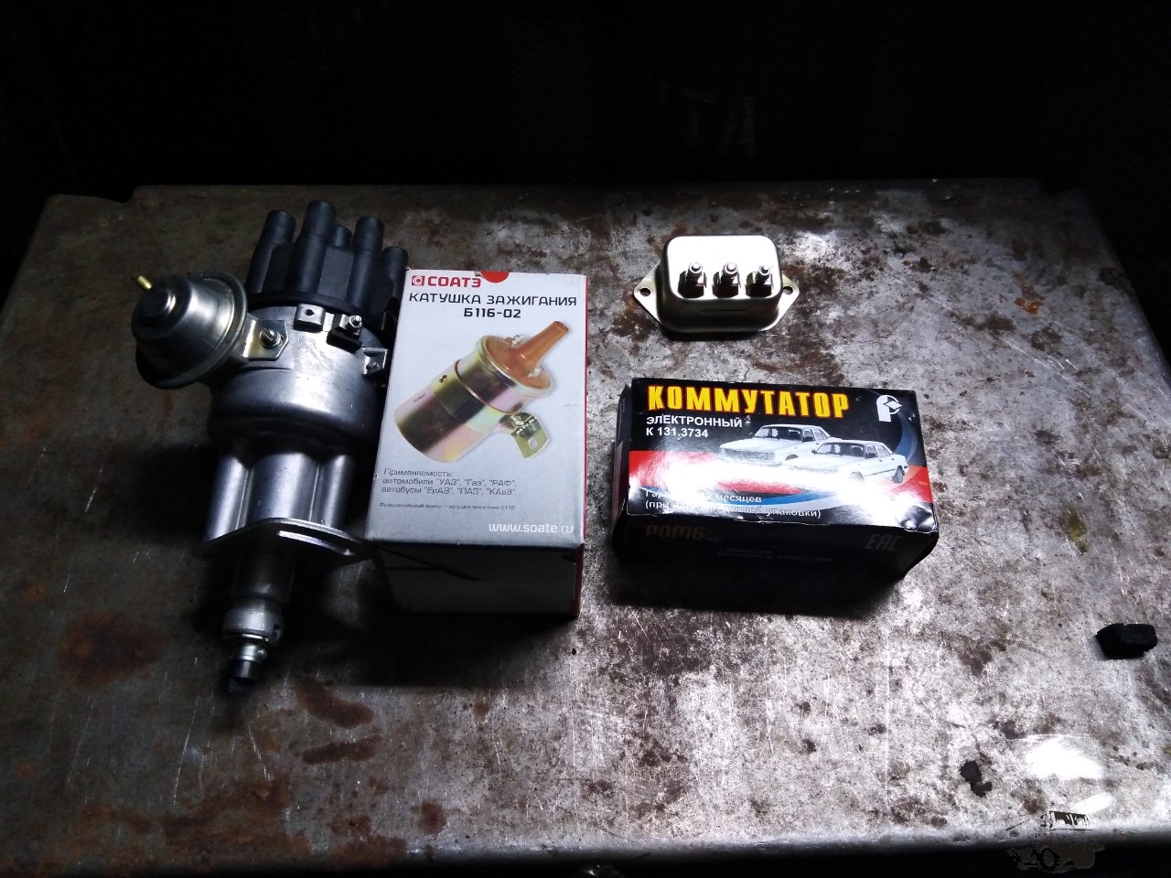

После небольшого пробега... От гарада до дому и обратно... Выяснилось, что нифига оная ехать не хочет! Двигатель конечно зтал мягче работать, педаль более информативней стала, но все равно не едет!
Сегодня скатался до рынка за трамблером, катушкой и комутатором. Посмотрим, что на это она мне "ответит"?

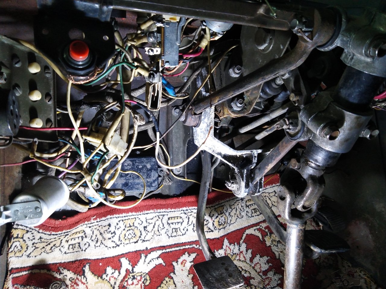

А ещё... Докатать бы до тепла с такими вот соплями...
Конечно же по возможности и по времени делаю обрезание всему ненужному...
Сообщения: 2917
Поблагодарили: 107 раз
принимайте в свою секту!!!
Автомобильные электрики они такие, слов "схема" и "монтаж" не слышали никогда.
toothpick
Сообщения: 373
Откуда: Нижний Новгород
Сообщение toothpick »
Всю электрику перенесу на потолочную консоль в последствии, а тут да!... Много "их" похоже было!

У карба правда еще не все хорошо, но реагирует оный стал намного лучше! Про безконтактное зажигание и говорить не стоит! Очень изменилась машинка! На 4ой по накатаной снежной грунтовке 20-25 км/ч спокойно катиться! Мотор стал более эластичным и максималка конечно же подросла...
