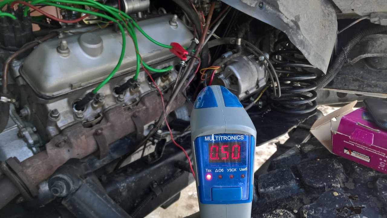

А какие обороты на ХХ оптимальны ? В книге написано 650 , у меня явно меньше на прогретом!

alex120 писал(а):[post]345294[/post] у меня явно меньше на прогретом
Сколько????
Чем мерил???

Стробоскопом когда выставлял на другом моторе 650 об. он быстрее крутился! Щас на этом пока не подключал стробоскоп но явно меньше! Вот и хочу заранее узнать сколько оптимальные обороты!

Не нужен там стробоскоп особо. Выстави на слух. Малые обороты это не хорошо. Примерно 600 -650 об. сделай. Но это полностью прогреть надо двигатель.

Замерил наконец-то. 500 при полностью прогретом. Добавил до 630 . Может кажется,но заводиться стал на горячию лучше!

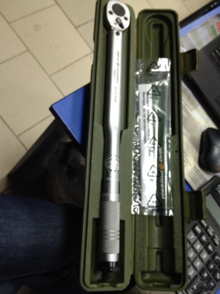

Подарили на день рождения вот такой ключ! Так что головы буду протягивать сам!

Вещь!!! А какой диапазон контролируемого усилия у них?

Сообщение alex120 »
От 4 до 21 кг!
