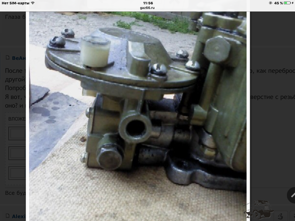

tuk писал(а):[post]334778[/post] У ОО две трубки, которые уходят к мотору надо обрезать и соединить шлангом или одну из трубок загнуть обратно, закольцевать в общем, что бы воздух с улицы не засасывался.
Откуда и еуда идут эти трубки?
У меня никаких двух трубок на движке не наблюдается.
- ВеАн59
- Сообщения: 2896
- Откуда: г.Пермь
- Благодарил (а): 284 раза
- Поблагодарили: 17 раз
ЗМЗ 41. Хелп!
Леонид, речь идёт о этих отверстиях. Я сделал как советуют мужики: закольцевал . Кто то говорит, что нужно ещё и мембрану порвать, кто говорит, что не нужно. Я порвал. Авто не узнать!!!
- Славон
- Сообщения: 3316
- Откуда: Скобаристан
- Благодарил (а): 23 раза
- Поблагодарили: 247 раз
ЗМЗ 41. Хелп!
Да не надо ничего там рвать при закольцовке. Это если заглушить хочется тогда надо разбирать и дырявить. Только смысл лишние операции проделывать. Не, ну если скучно и хочется чем-то позаниматься то можно и поковыряться. )
- ВеАн59
- Сообщения: 2896
- Откуда: г.Пермь
ЗМЗ 41. Хелп!
Вот видишь!! И рвать ни чего не нужно!!! Просто закольцевать и все!!!
Леонид К.
- Сообщения: 875
- Откуда: Питер
ЗМЗ 41. Хелп!
Имеетсе в виду, нижнее отверстие, где болт вкручен, и верхнее отверстие без болта?
Их закольцевать трубкой? Либо заглушить и проткнуть мембрану (почему именно проткнуть, а не удалить полностью?)
Если кольцевать, то как это сделать проще? Желательно без токаря.
Щас машины под рукой нету, вечером гляну как там у меня реализовано с этими отверстиями .
- ВеАн59
- Сообщения: 2896
- Откуда: г.Пермь
ЗМЗ 41. Хелп!
Да эти два отверстия. Я вкрутил туда две трубочки (намотал изоленту и с силой вкрутил) потом соединил их шланчиком подходящего диаметра, так, что бы шланчик не перегнулся, т е сделал по длиннее. Кто то из парней просто её (мембрану) отцепил, в надежде, что в будущем пригодится этот ОО. Мне попалось на глаза сообщение, что нужно порвать(проткнуть) вот я и проткнул.
Можно, наверное, плашкой нарезать на трубочках резьбу. У меня не было под рукой плашки, пришлось так, на коленке сделать.
