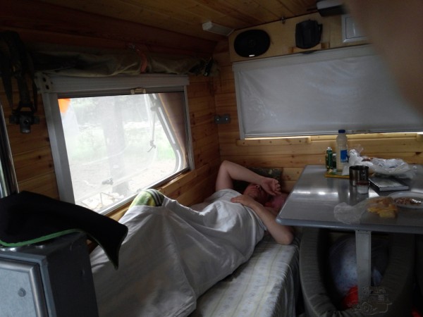

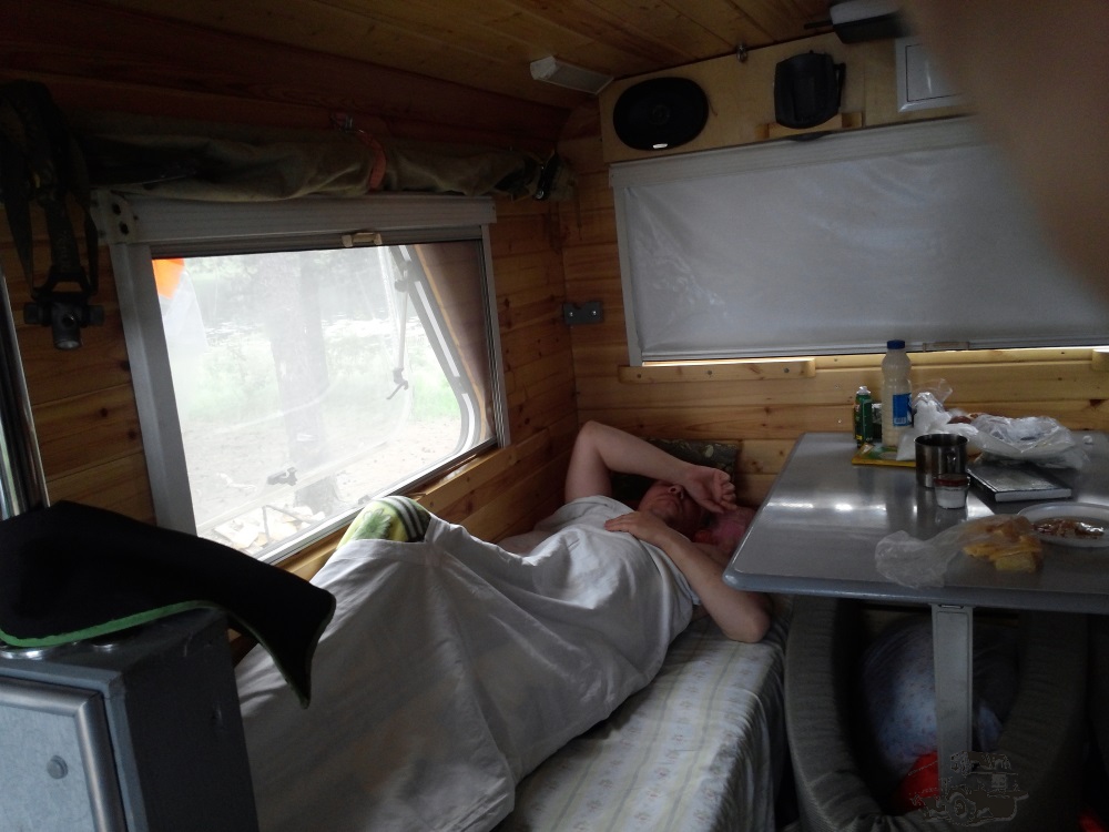

Мыл радиатор часа полтора. Не снимая.
Всё что сейчас мне доступно, это тонкая трубочка на шланг, получаем тонкую струю воды с напором метра 2,5. Этим и поливал тщательно и долго все соты, спереди (сзади диффузор, и хрен подлезешь), потом вылил в соты баллончик очистителя двигателя, и опять водой через 10 минут.
Думал, хоть какой то толк будет. Но утром завёл, проехал километр, и опять t ушла к 100. Короче, никакого толку. На 94% уверен, что дело не в радиаторе (ошибаюсь редко).
Нашёл свободного мастера, который грузовые движки перебирает, отогнал ему машину. Тот сказал, через час-два освободится и будет смотреть мою. Описал ему все жалобы, оставил, ушёл домой пешком, вечером пойду слушать приговор. Надеюсь, хоть он диагноз поставит.
А так, даже со всеми проблемами, машина выполняет свою задачу, ради которой приобреталась
