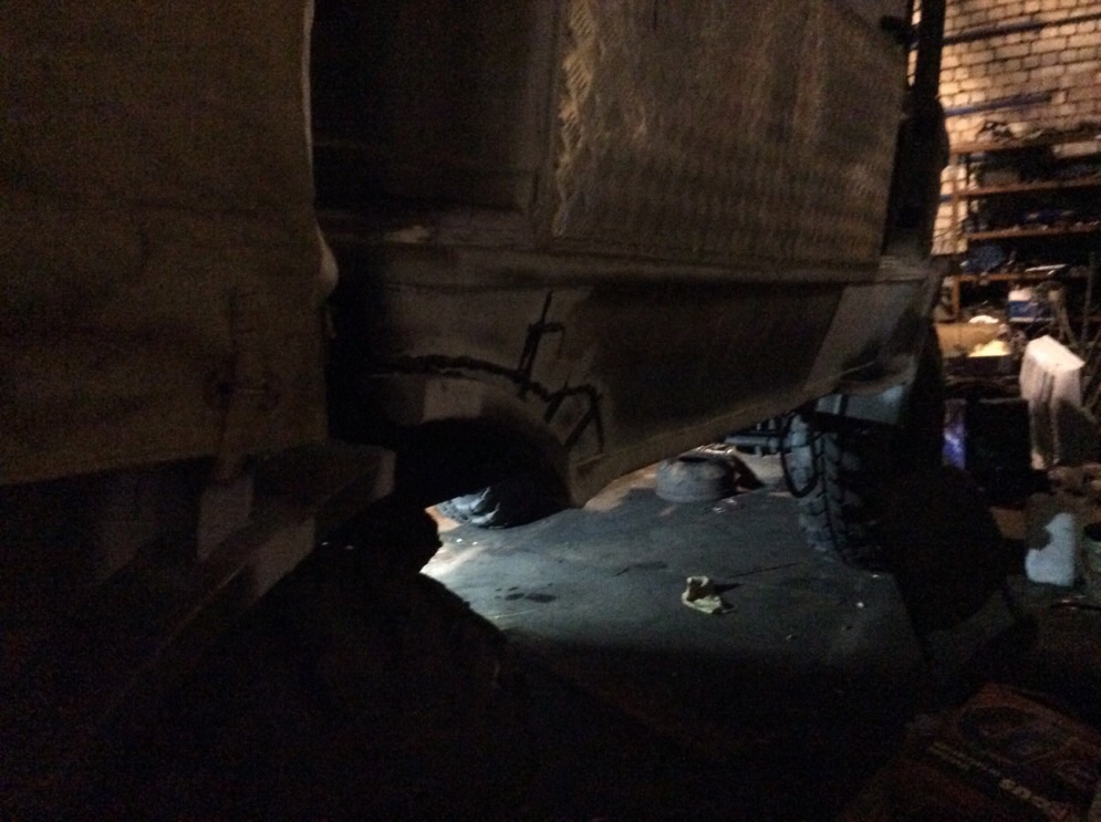

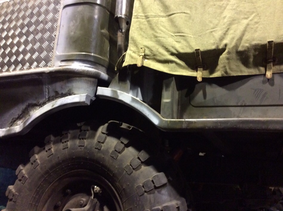

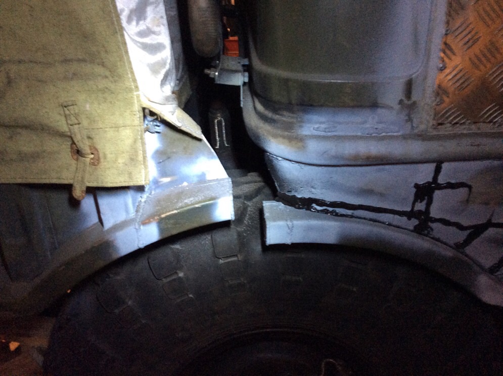

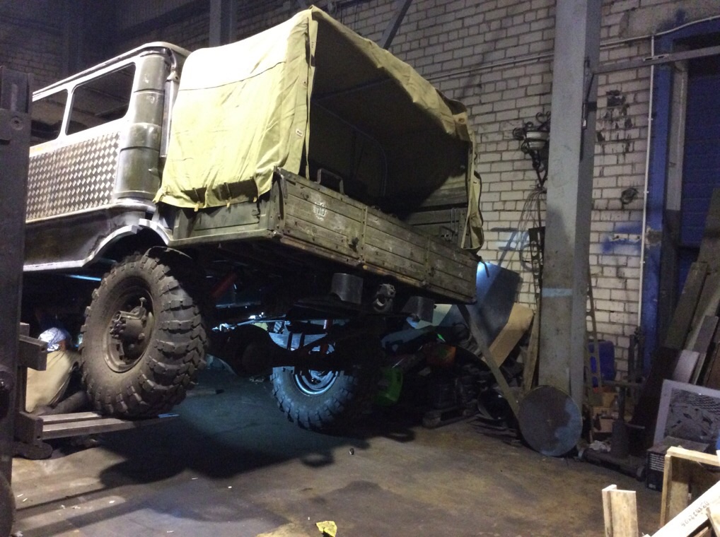

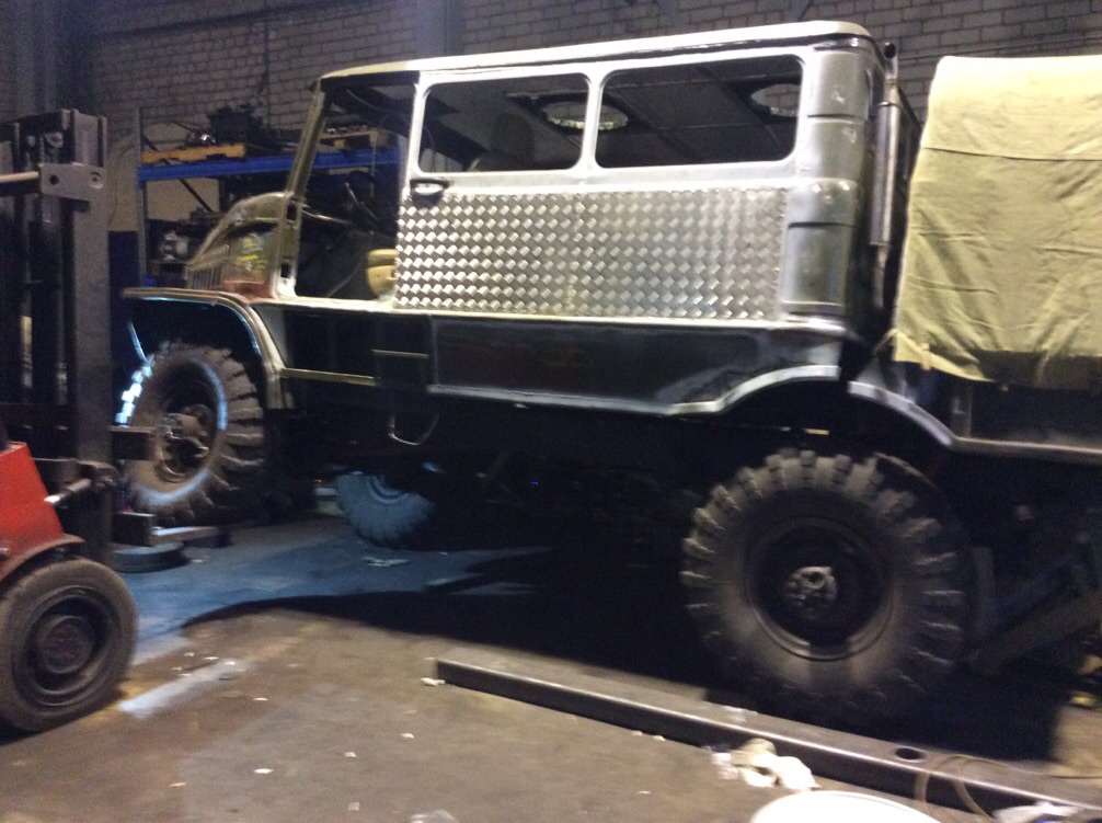

Сегодня проводили "динамические испытания" покрутили раму с кузовом...
Как ни странно ничего не отвалилось и не порвало...
( по мелочи кое-что подпилить, шланги по другому повернуть )

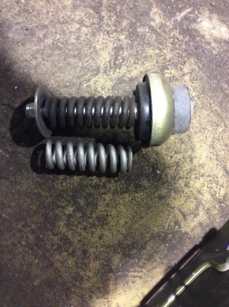

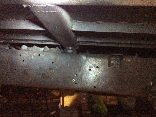

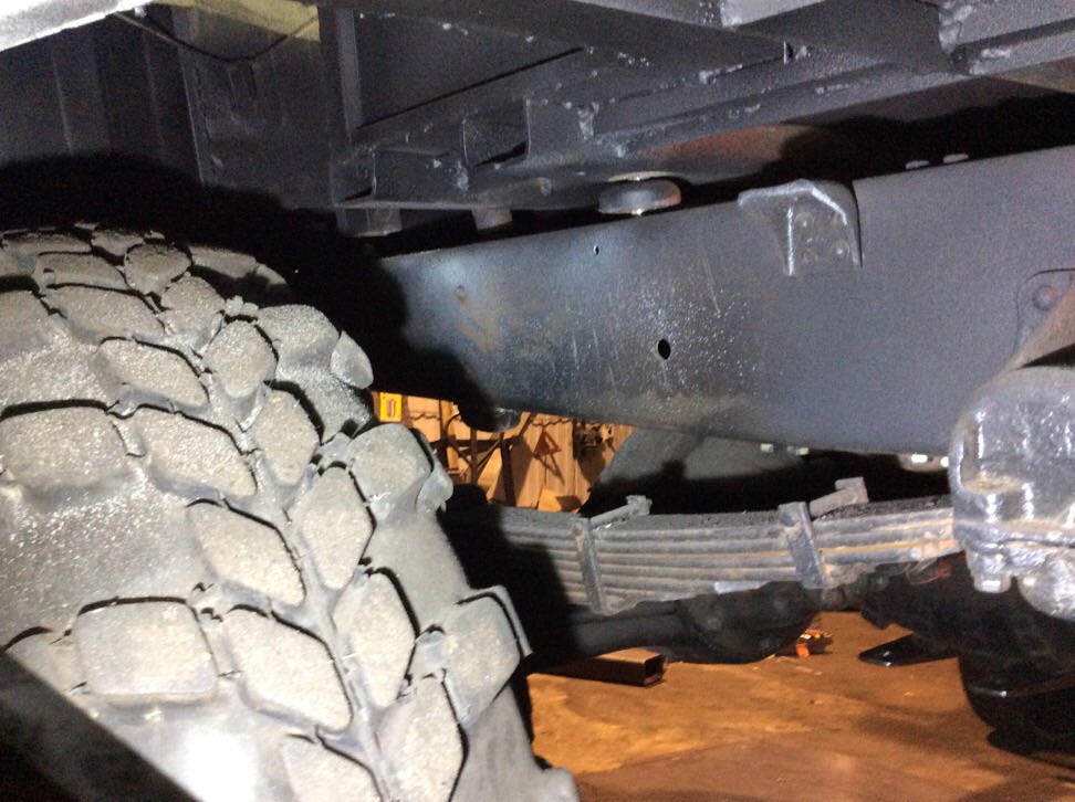

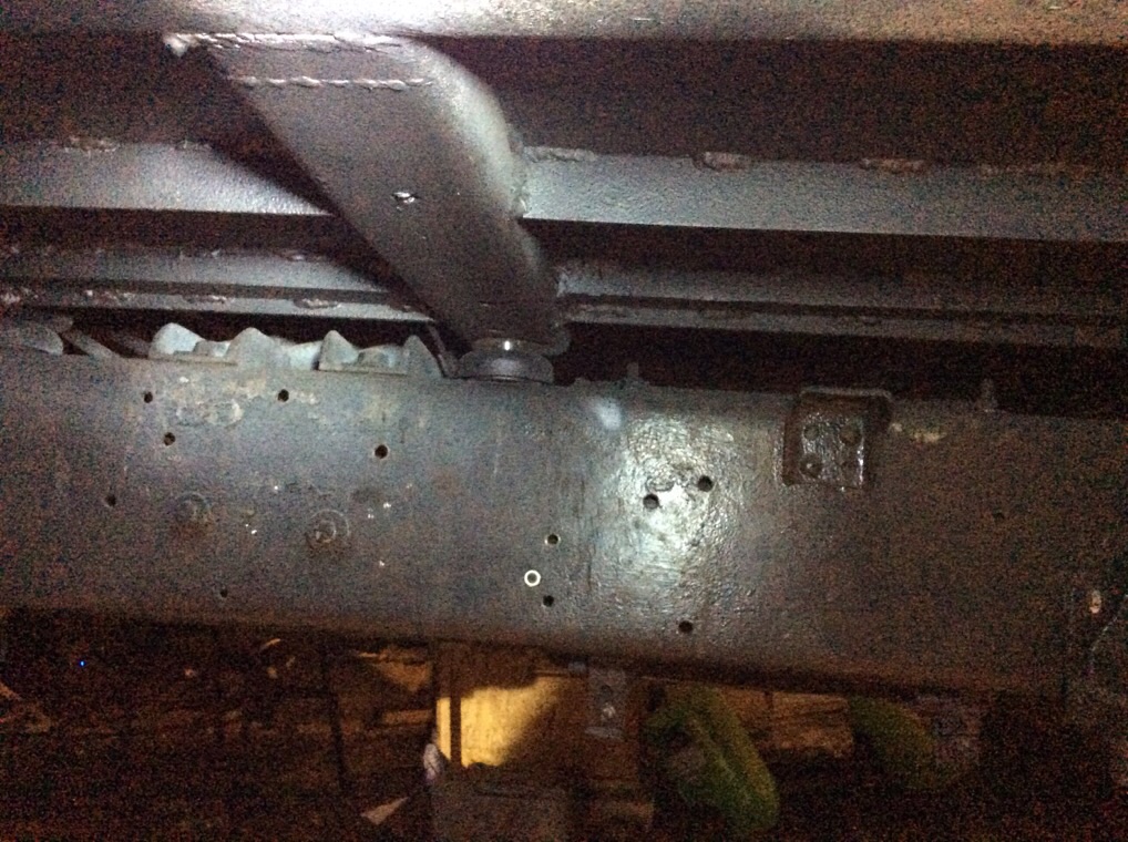

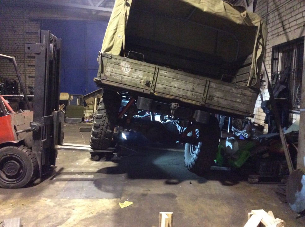

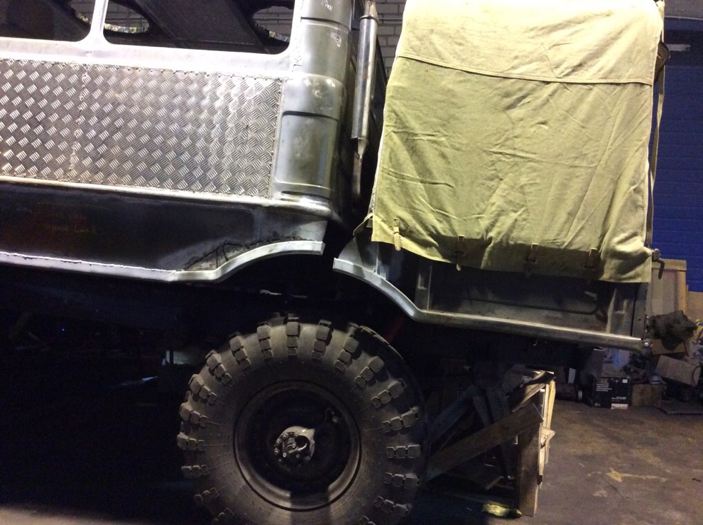

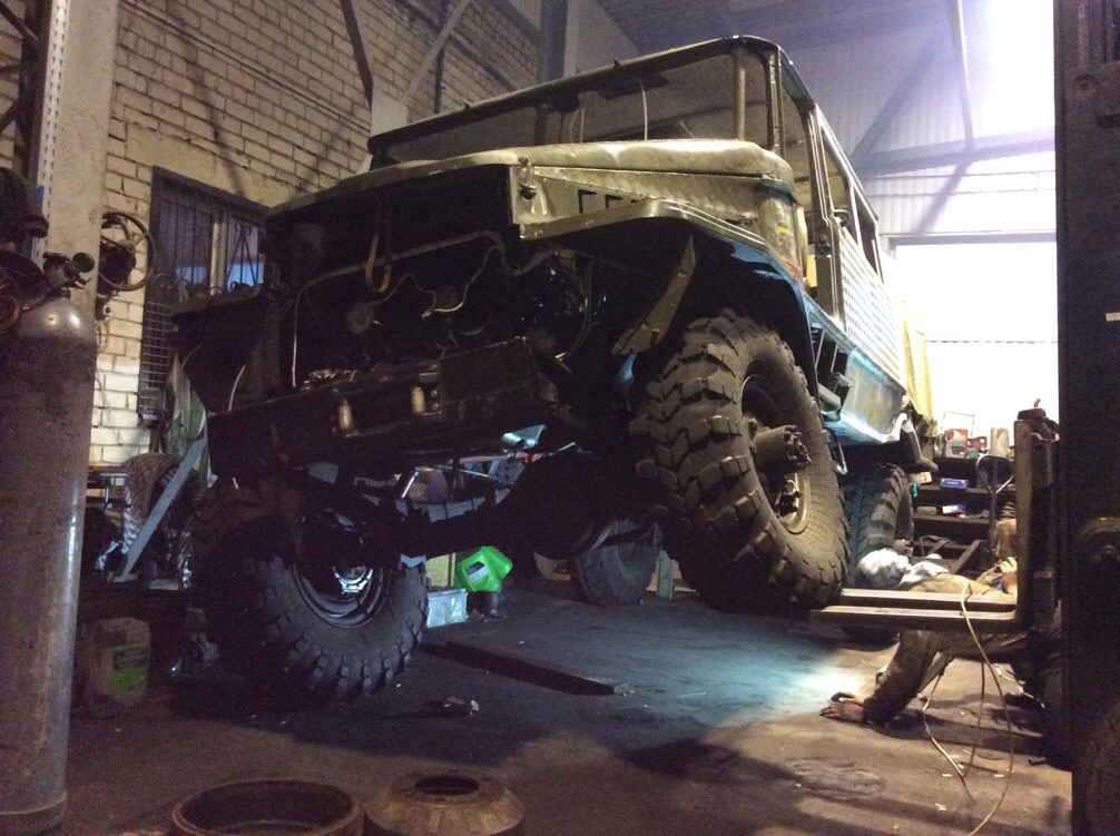

Теперь заднее колесо:
DOTTORE
Сообщения: 1961
Re: Тверской Танковый Завод :)
Сообщение DOTTORE »

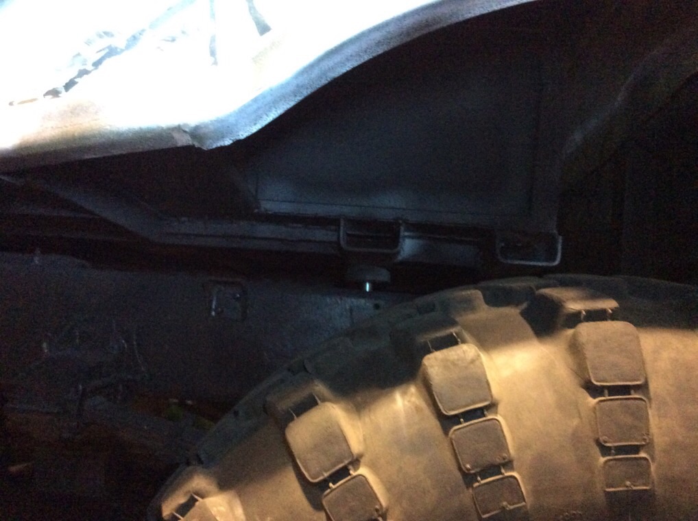

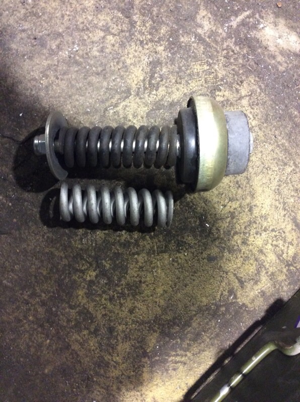

Подпружиненные подушки отлично отработали...

Это на какую высоту ты примерно поднимал погрузчиком? Пружинки Да очень зергуд!

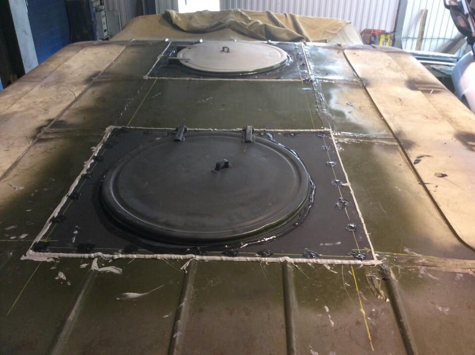

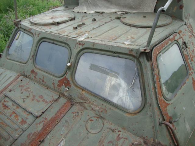

DOTTORE извини что в твоей теме отвечу
SEWA писал(а):А можно узнать от чего такие суперские люки?
люки вырезаны с ГТТ

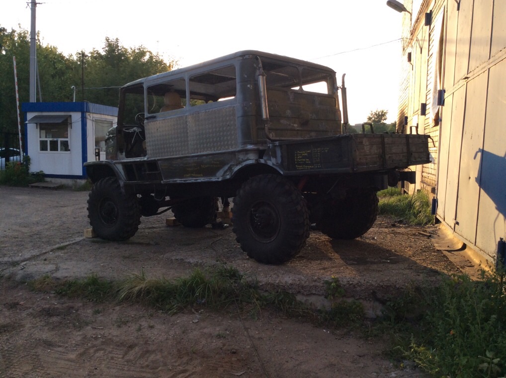

Хочется уже посмотреть на готовую машину в естественных условиях :D классно получается! Все по уму

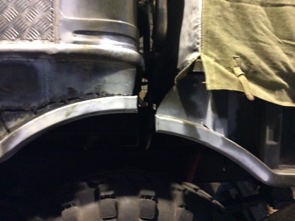

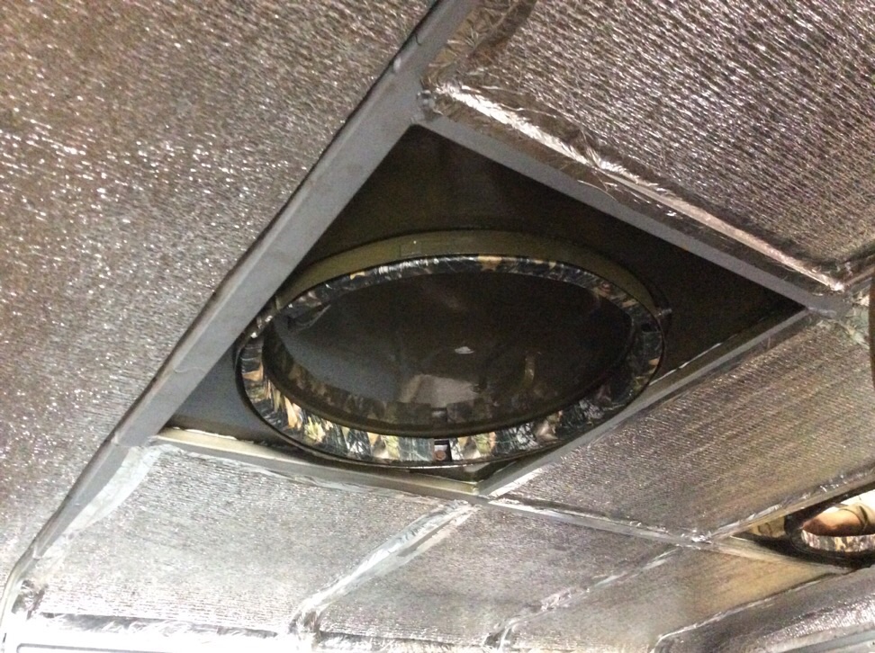

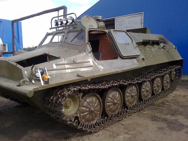

Отреставрированные и инсталированные люки...

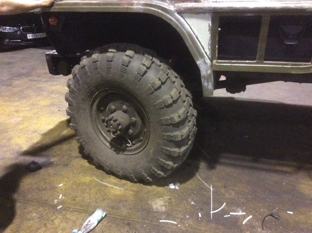

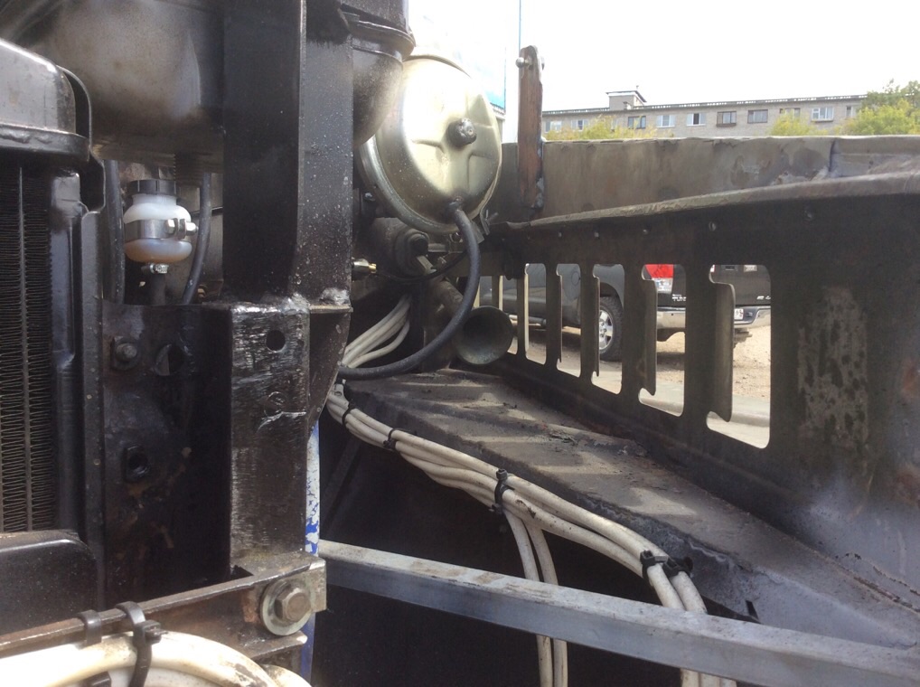

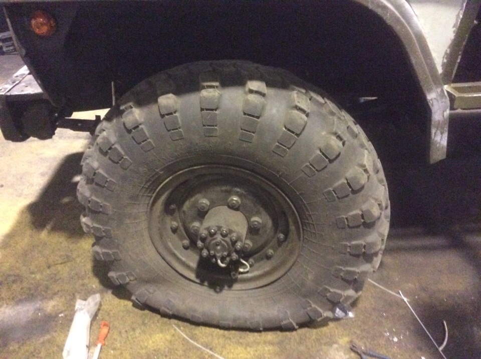

Доделали центральную подкачку, проверили. С нуля прокачивает за 7 минут примерно...
Не ошиблись с компрессором... Действительно производительность в два раза выше...

Затолкали зиловская гудок с кнопкой ножной... Прохожие сруться :mrgreen:

DOTTORE писал(а):Отреставрированные и инсталированные люки...
супер!

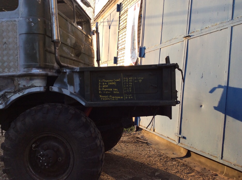

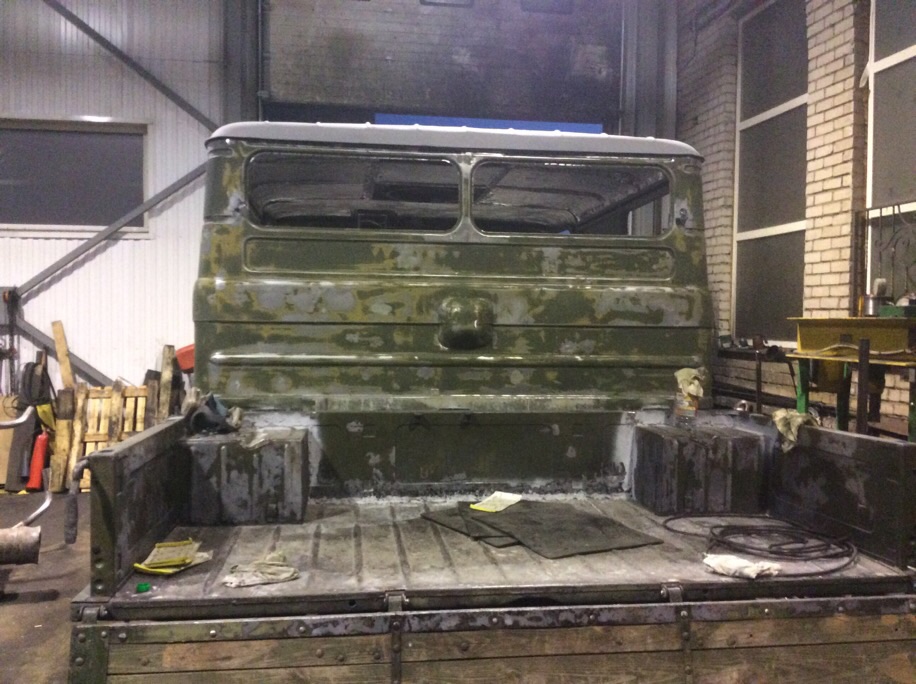

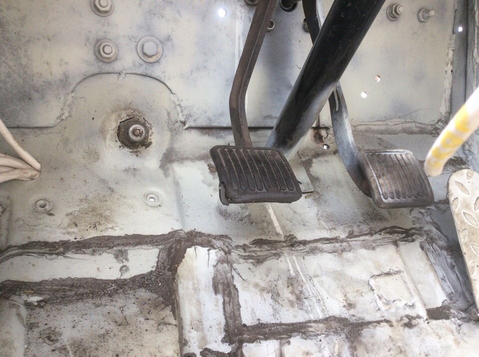

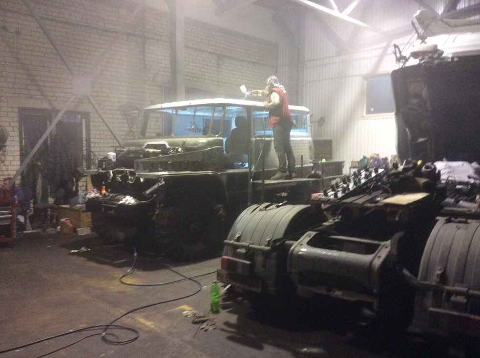

Подготовка к покраске, местами ободрали и обработали преобразователем...
На борту шпаргалка с элементами электросхемы :D

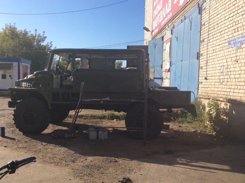

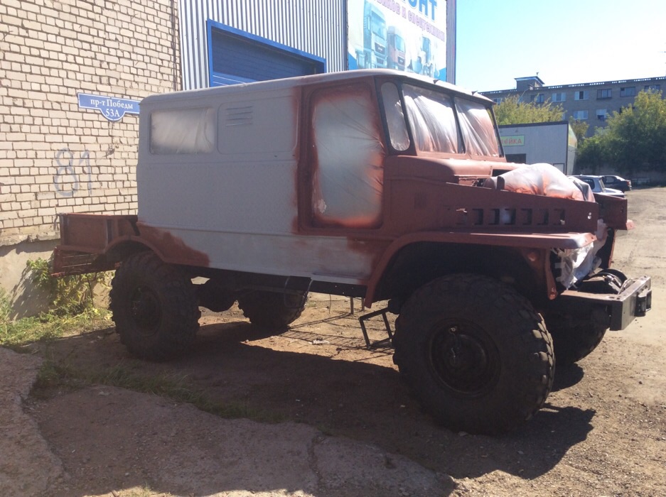

Начали грунтовать, потом бах - не хватило, а в вечернем магазине остался только коричневый грунт... Ну мы не расстроились, нам впринципе нас..ать :D
DOTTORE
Сообщения: 1961
Сообщение DOTTORE »

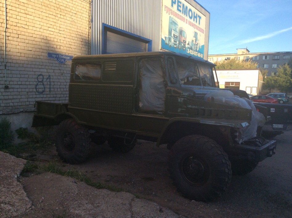

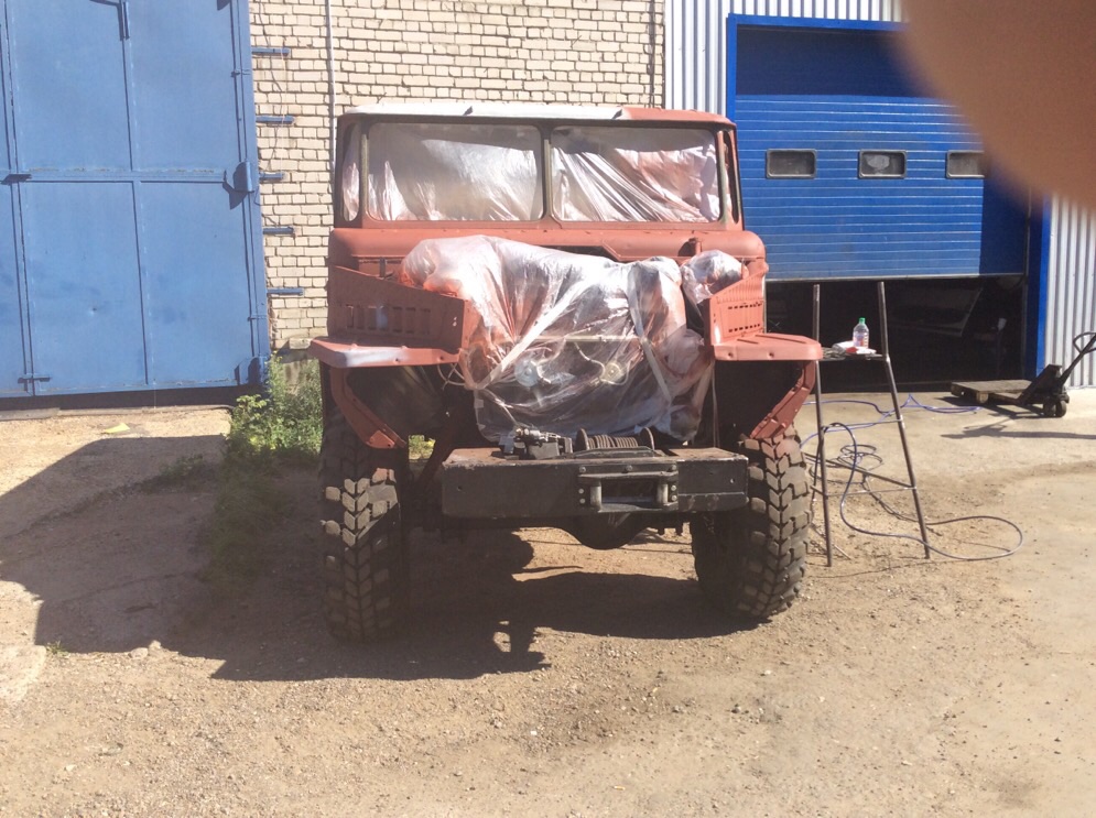

Покрасили прям так... Оставили на улице, под ветер и песок, чтобы приобретала аутентичный вид и не стесняться потом об деревья биться.... :mrgreen:

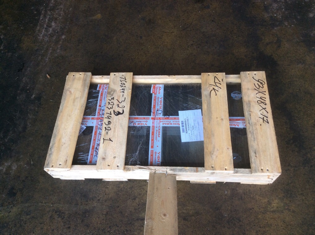

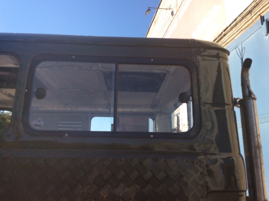

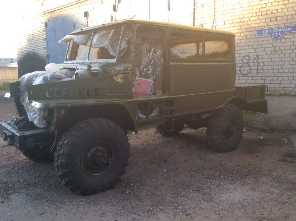

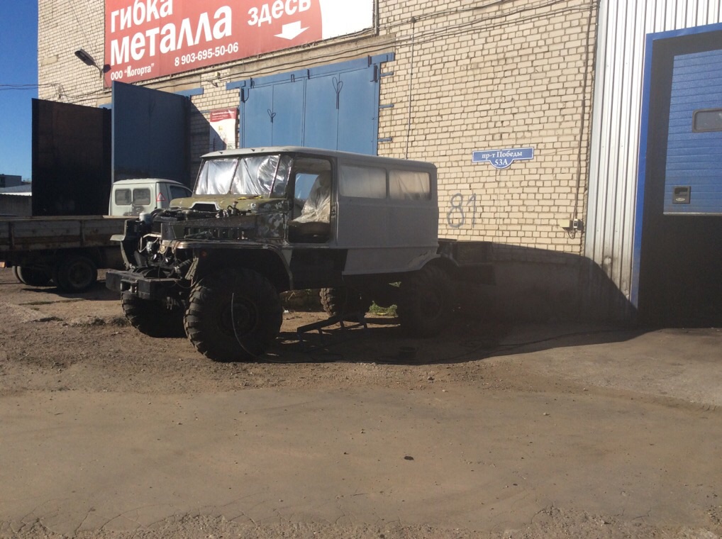

Начинаем обратную сборку...

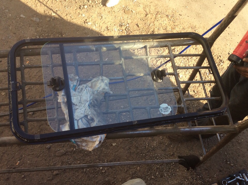

Устанавливаем боковые сдвижные окна.
Про них отдельно, т.к. обещал да и получил скидку, как участник форума газ66...
Доставили очень быстро, после оплаты на следующий день отправили и один день деловые линии везли из Москвы в Тверь ...
Заказал окна из "евро" фурнитуры с фиксацией на герметик...
Единственный минус пида..асы из деловых когда делали жесткую упаковку пробили гвоздём рамку... Ну мы поматерились и выправили :twisted:

Приложили в проём, все три прекрасно подошли...
Мажем герметик, клеим ну и на всякий пожарный несколько клёпок :D
