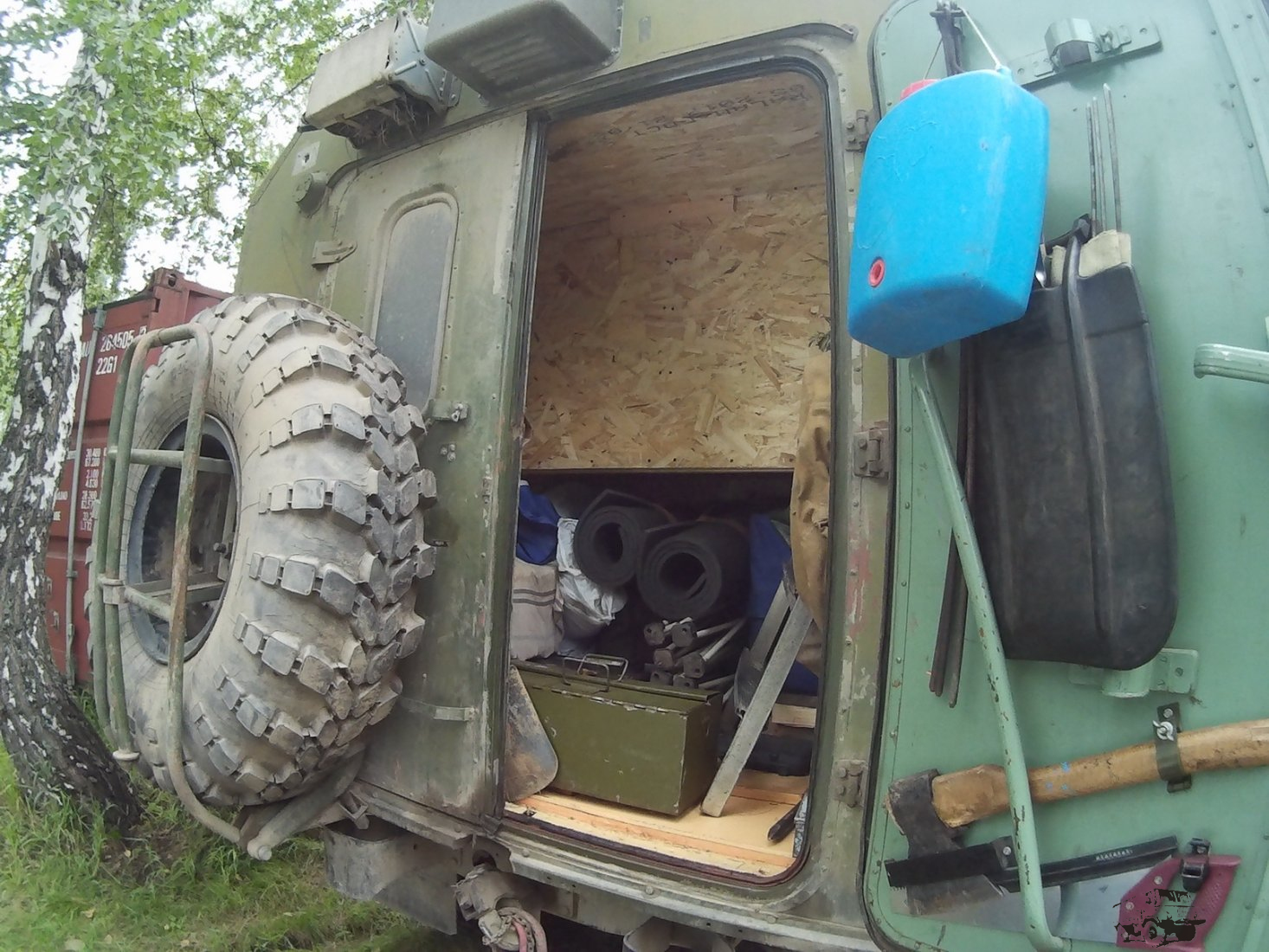

В свое время перелопатил много информации по планировке и в конце концов пришел к такому варианту:
Честно сказать, багажное отделение в задней части должно было быть до потолка,
полка изначально не планировалась. Как она появилась, напишу позже.

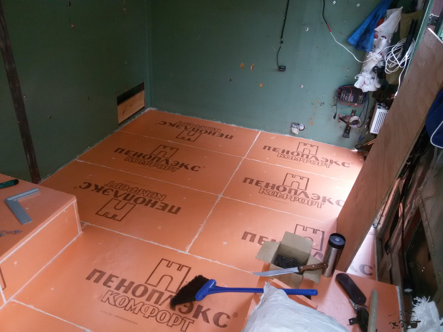

ГАЗ-66-02 "Шоршень" Евгений_НСК

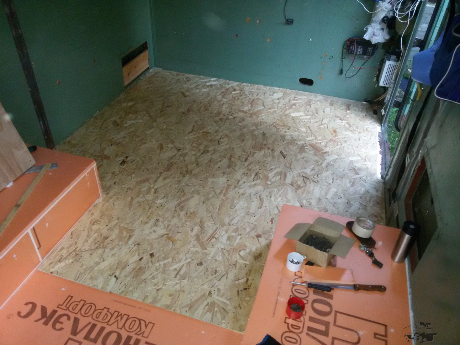

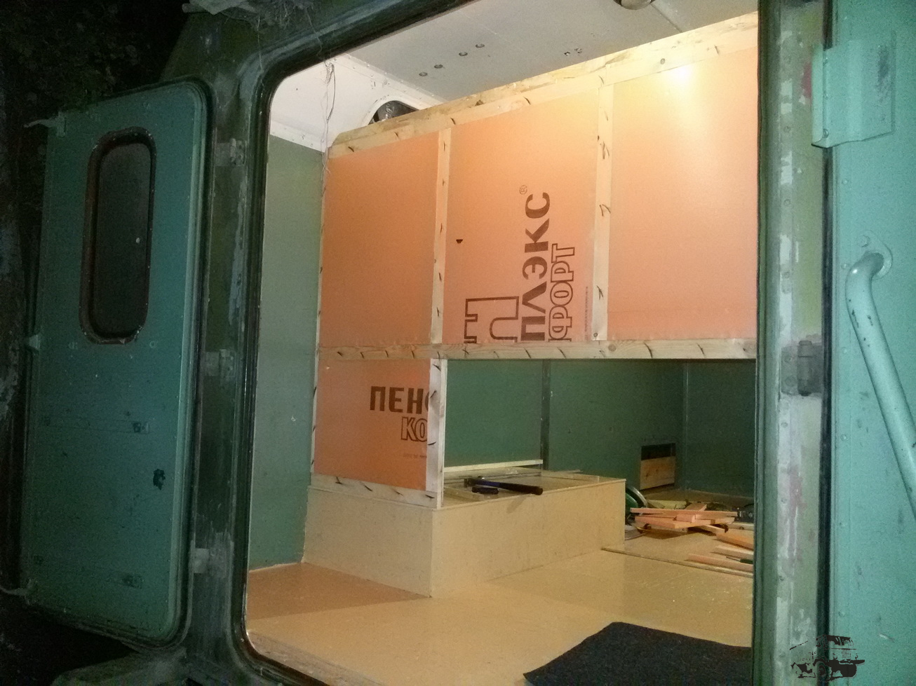

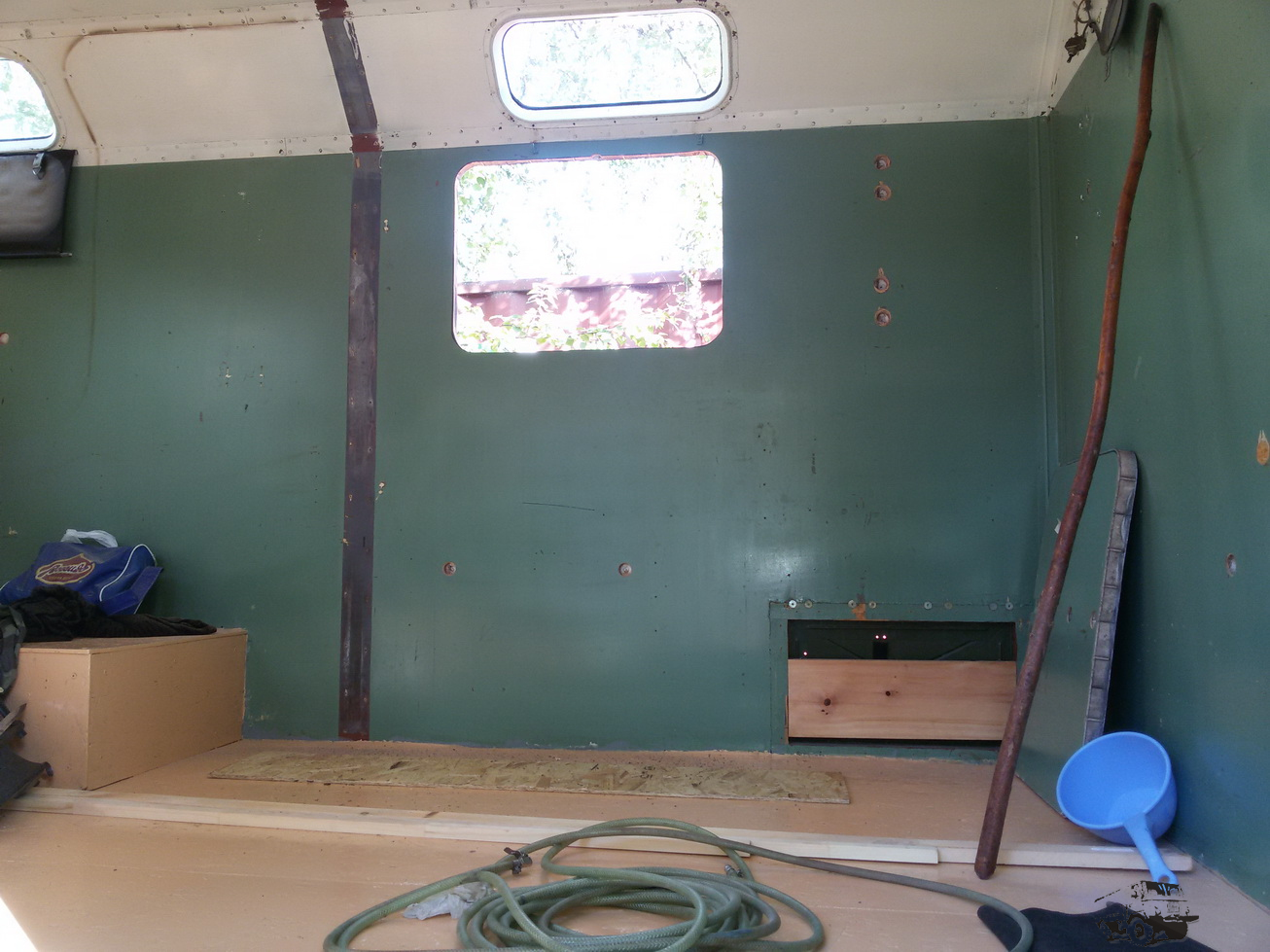

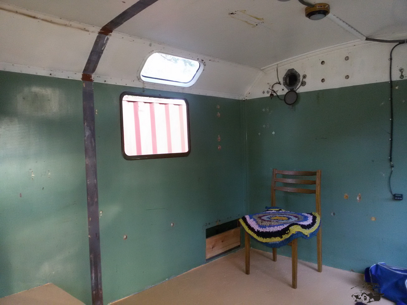

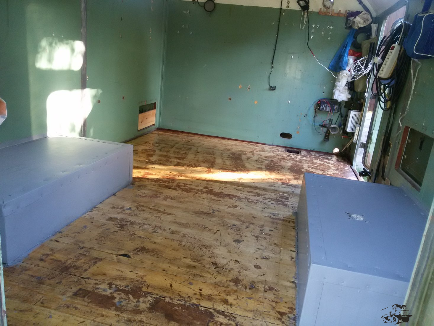

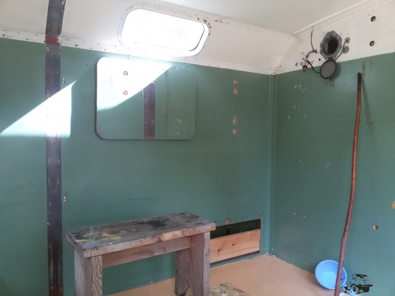

Приступил к внутренним работам. Военное покрытие типа армированного "линолеума" содрал, так как оно от времени потрескалось.
Доски пола заново покрыл лаком. Затем постелил Пеноплекс, заполнил стыки пеной, сверху ОСП.

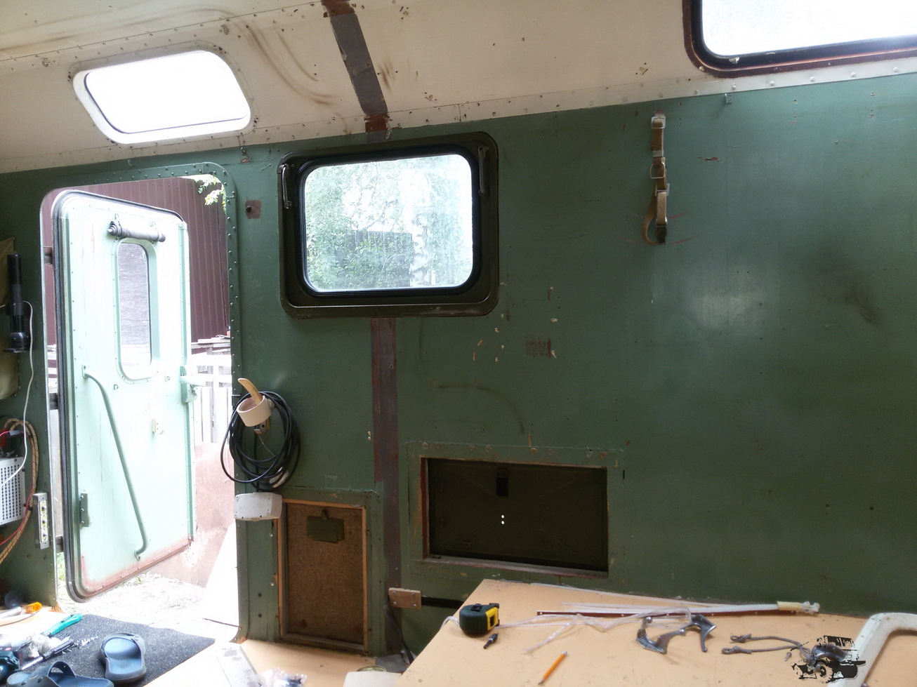

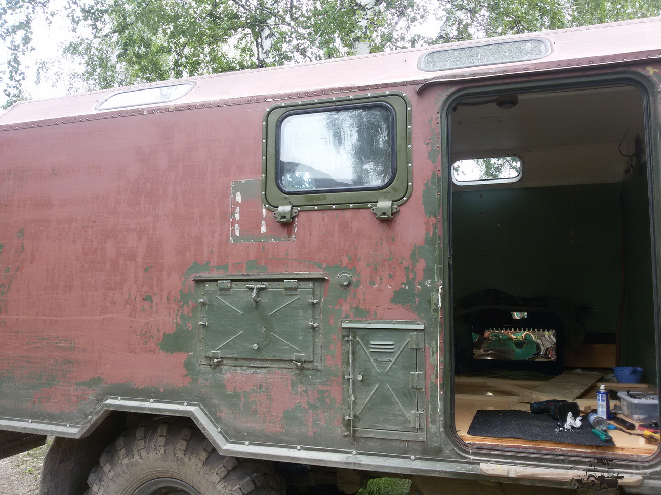

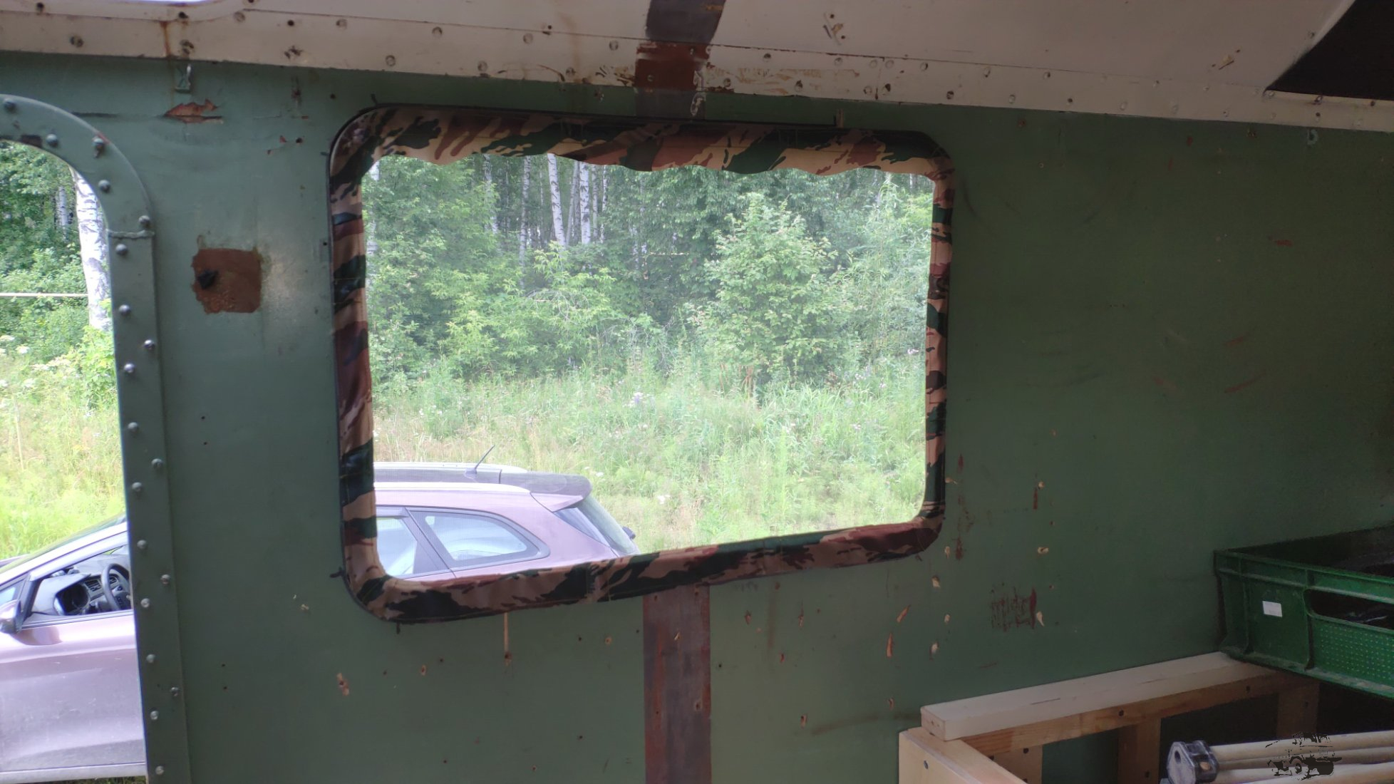

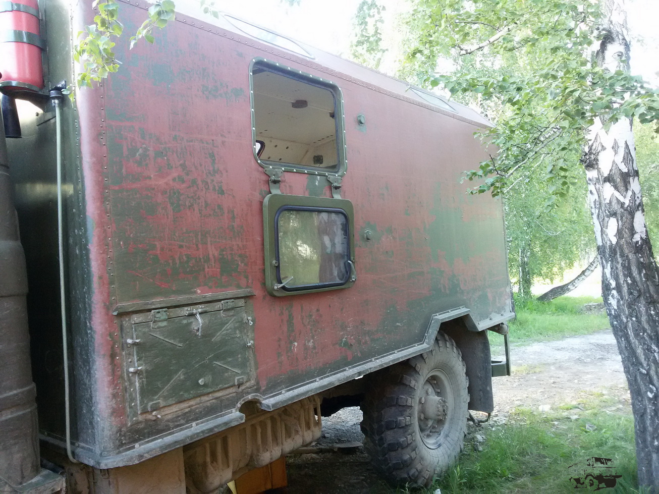

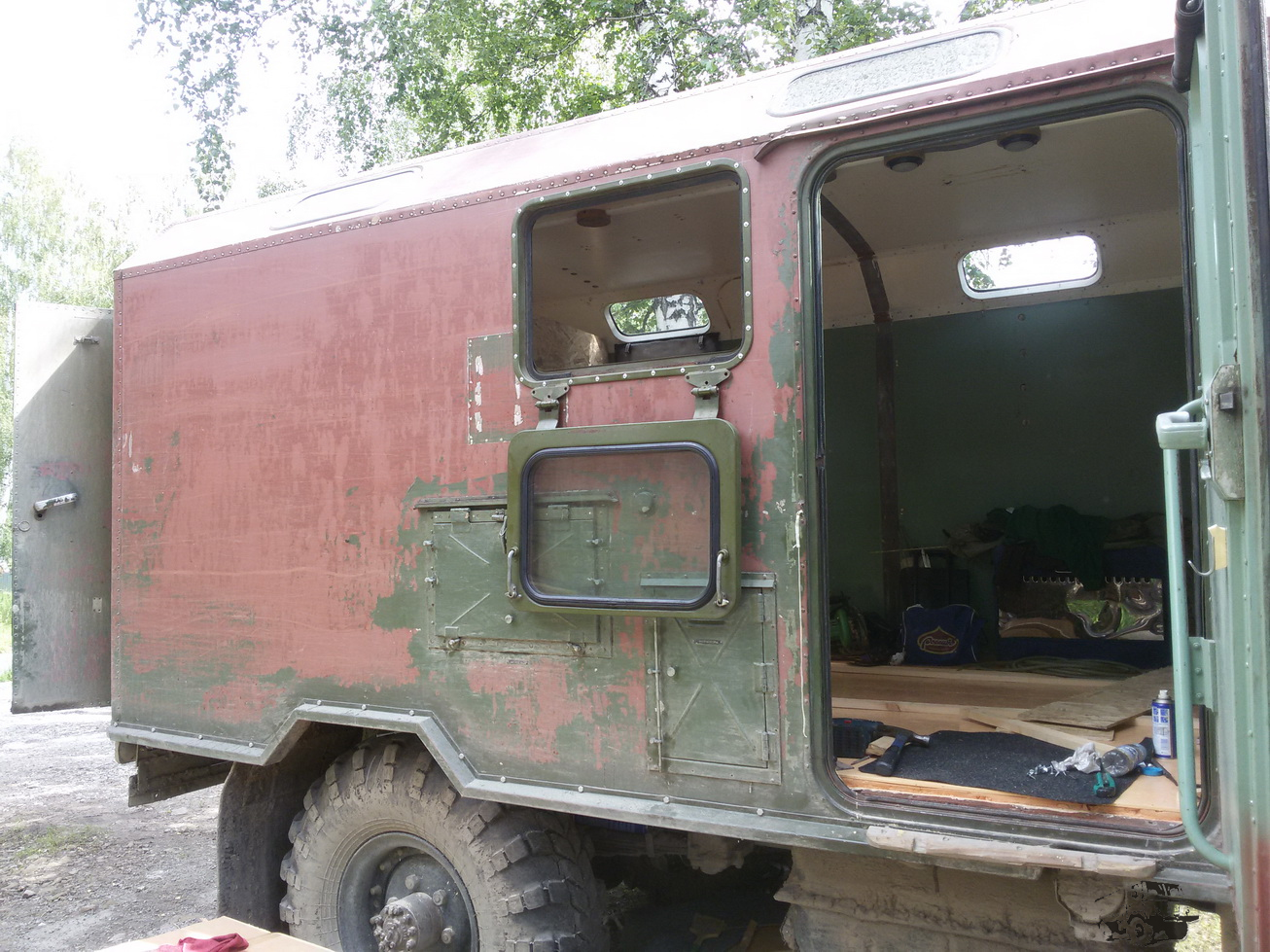

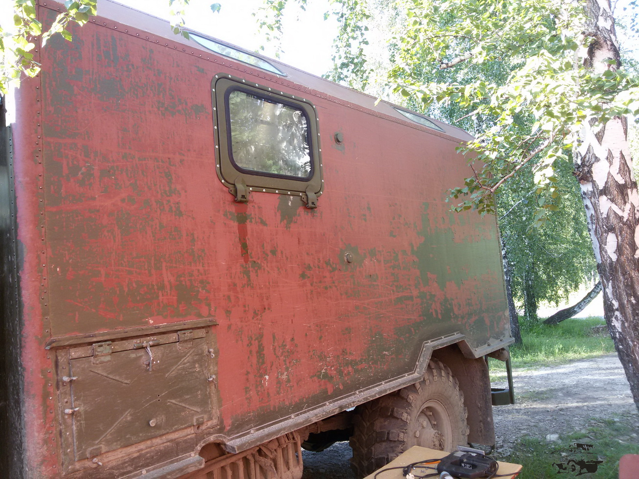

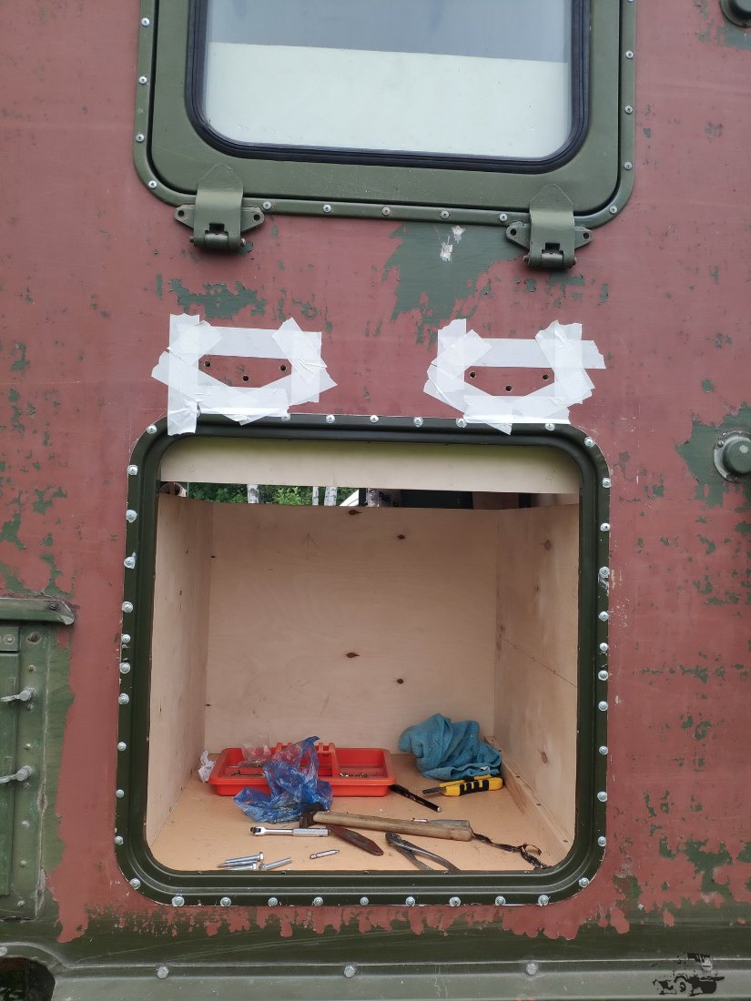

Изначально на моем кунге не было боковых окон, что было огромным плюсом для меня.
Окна раздобыл отдельно, лежали, ждали своего часа.
Время пришло, после утепления, отделки пола и арок вырезал проемы и установил окна.
- Евгений_НСК
- Сообщения: 1828
- Благодарил (а): 1527 раз
- Поблагодарили: 353 раза

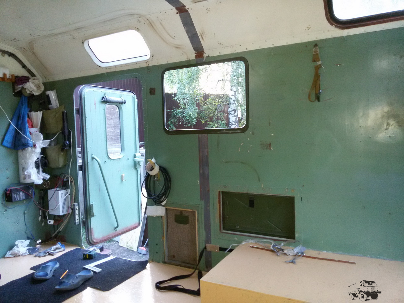

Отделки окон изнутри нет до сих пор и снаружи, в районе петель, нужно поставить прокладки и закрепить на винты.
Но и без этого всего окна своим наличием очень радуют.
Есть один небольшой косяк, с моей стороны - неправильно выбранное место врезки правого окна.
Сначала я решил, что окно над кухонным столом - это очень хорошо.
Позже понял, что ошибся - оно крадет полезную площадь стены над столом,
шторки на окне создают опасность случайного возгорания от газовой плитки.
Но, ничего страшного - позже перенесу окно назад, ближе к перегородке.

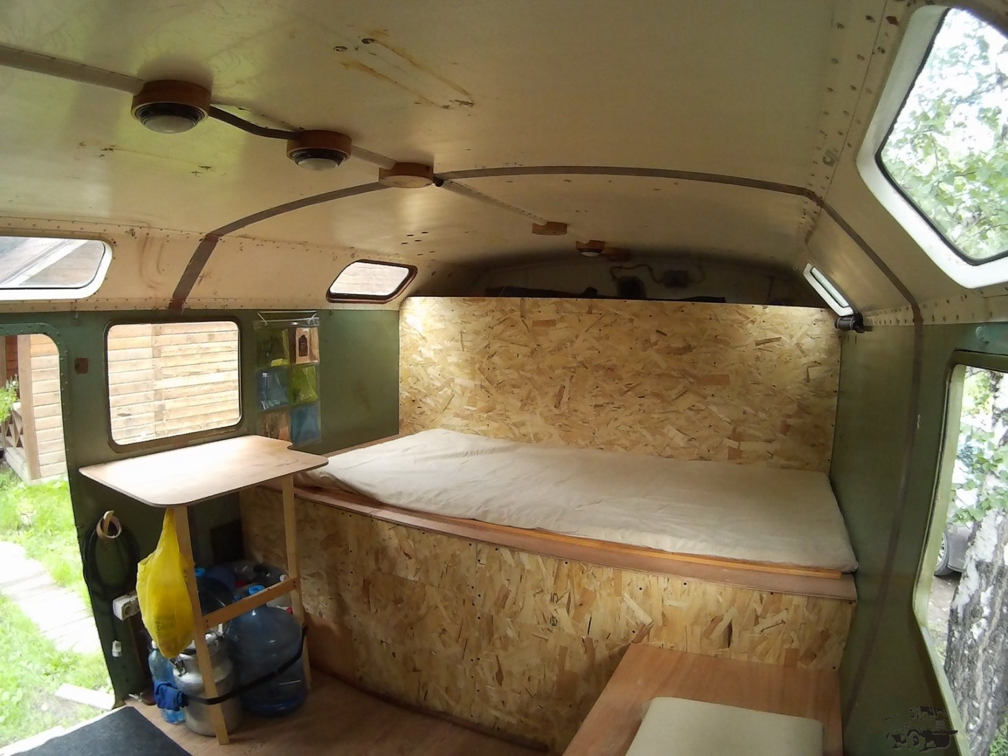

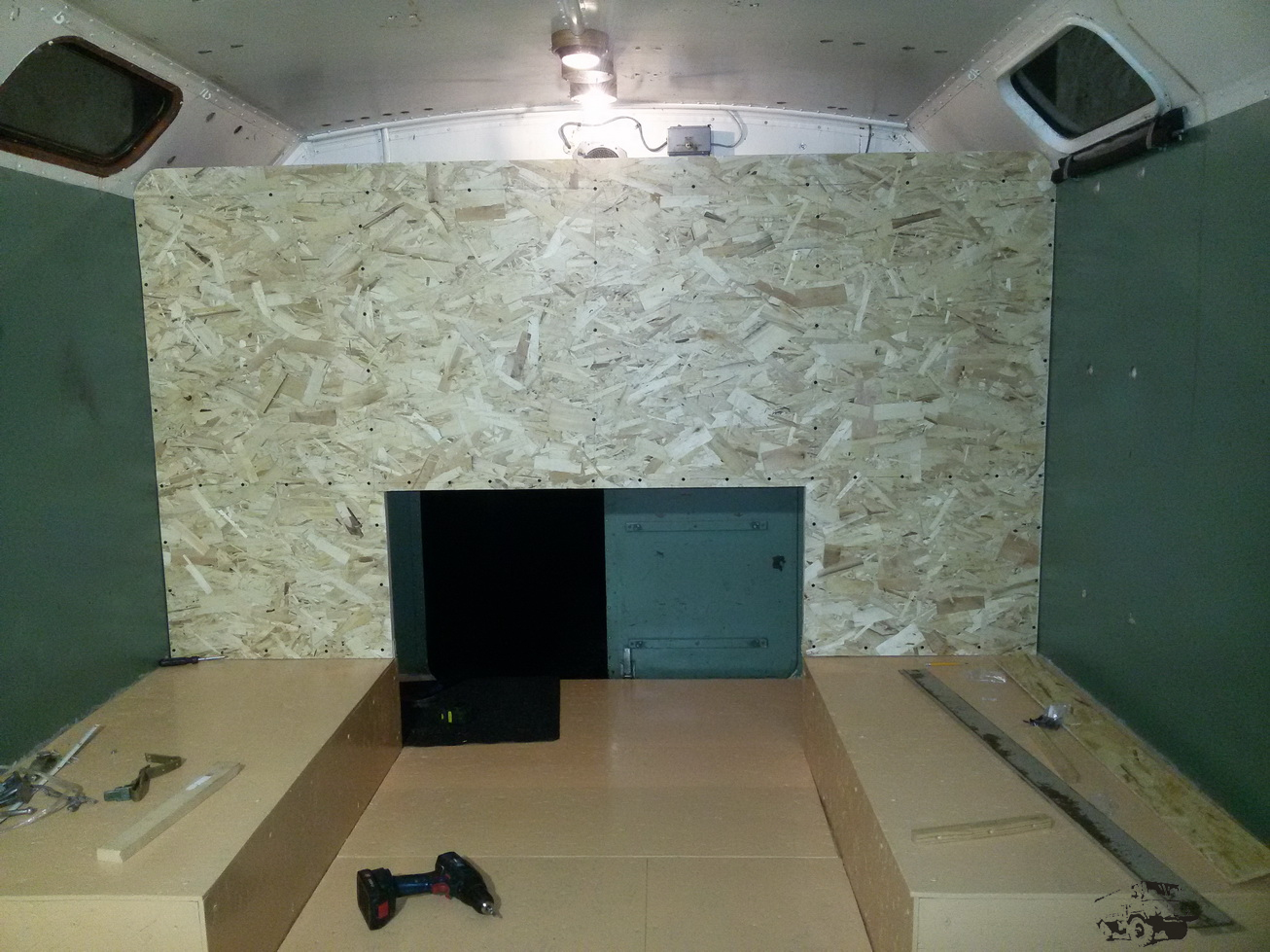

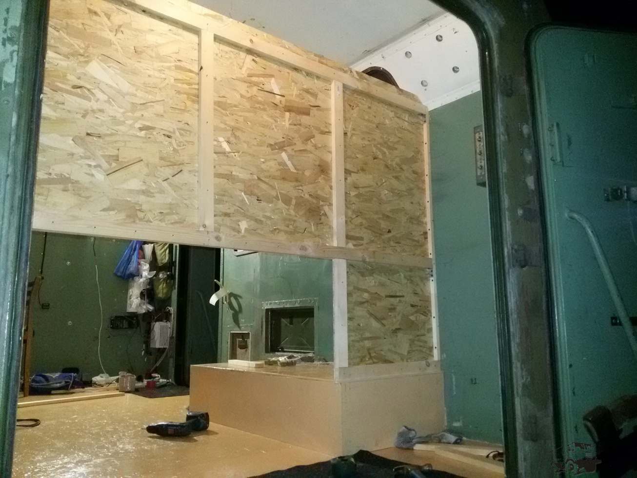

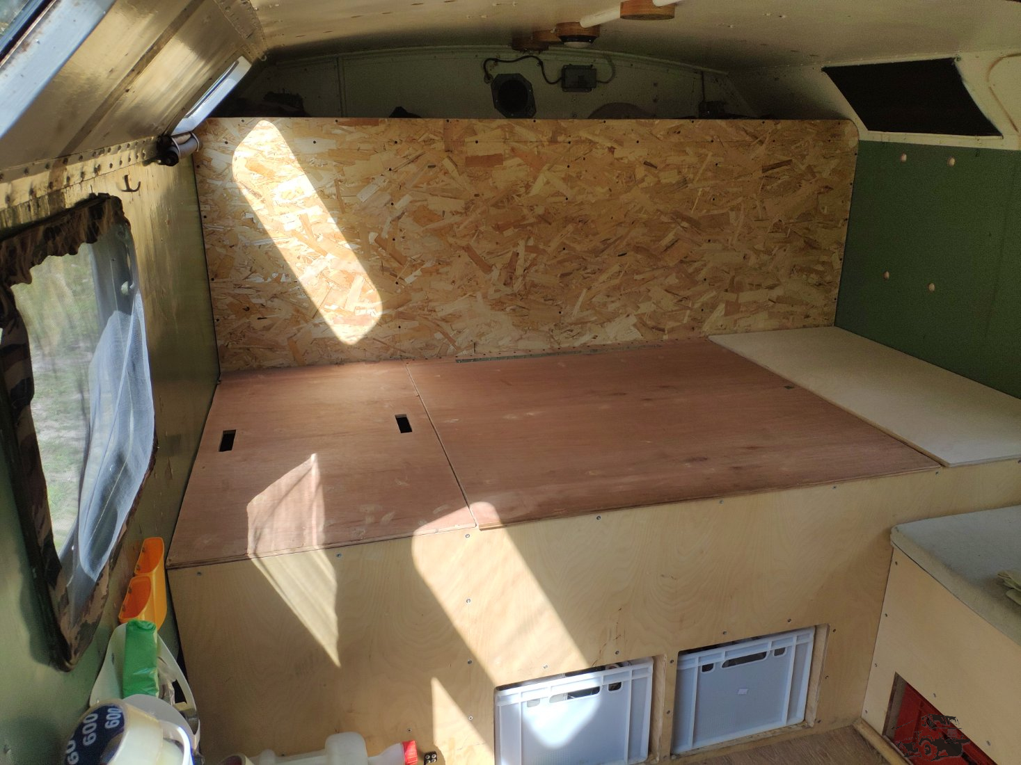

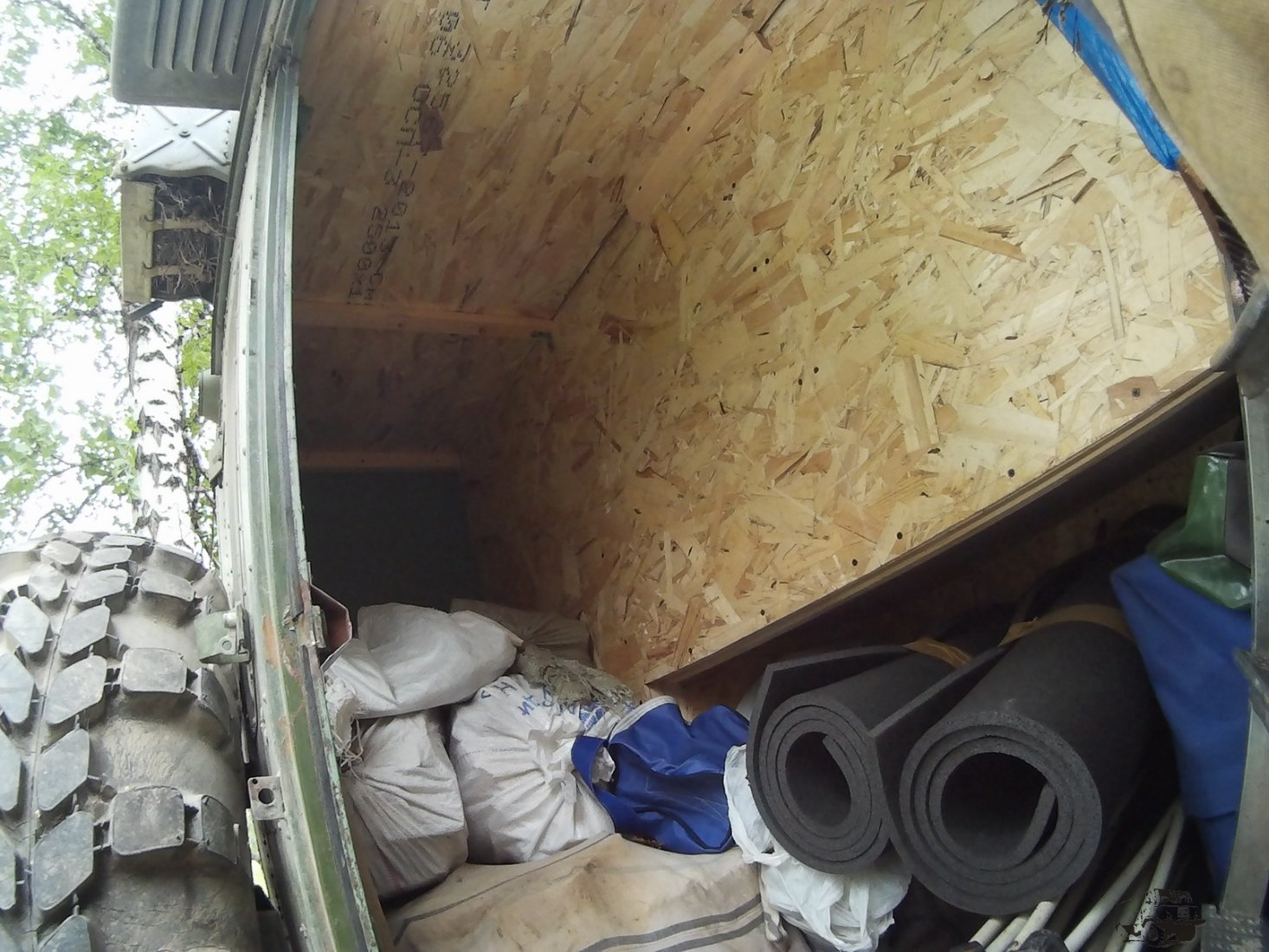

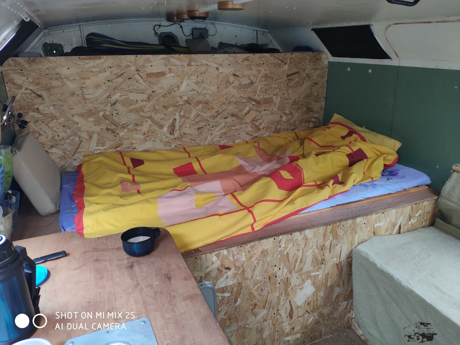

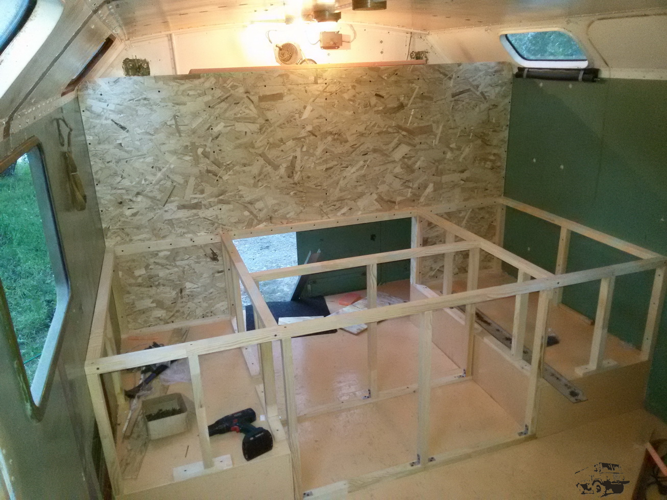

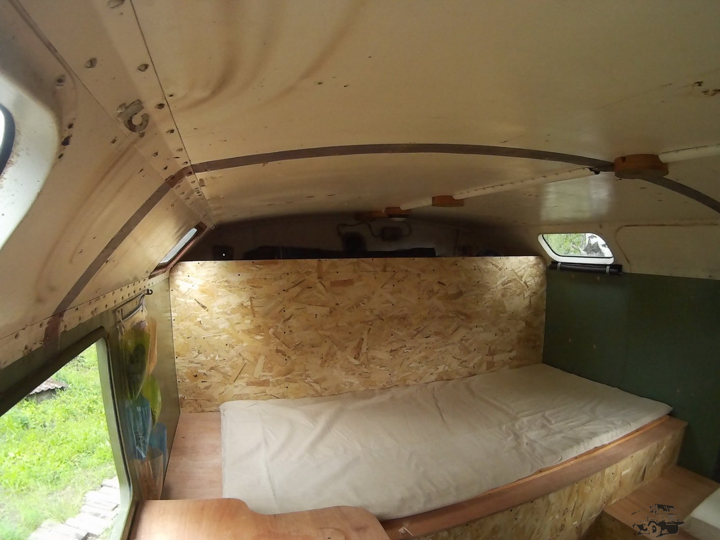

Далее приступил к устройству каркаса и сборке мебели.
Перегородку между грузовым и жилым отсеками планировал делать до потолка.
Но, установил на каркас первый лист ОСП и понял, что перегородка до потолка не нужна, так как есть возможность организовать замечательную полку с бортиком. Дно полки приходится как раз над проемом задних дверей.
Последний раз редактировалось Евгений_НСК 28 мар 2022, 05:51, всего редактировалось 1 раз.

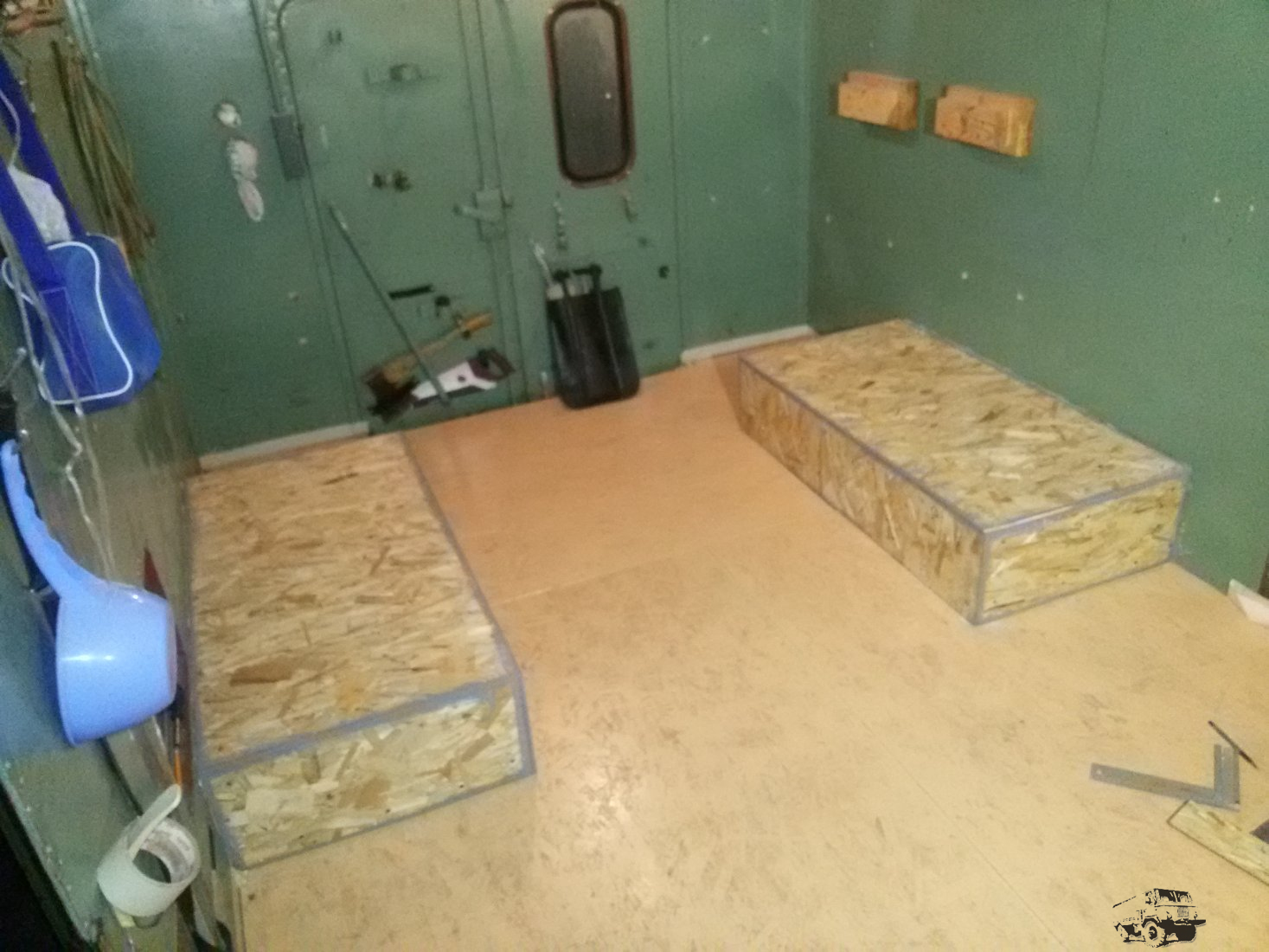

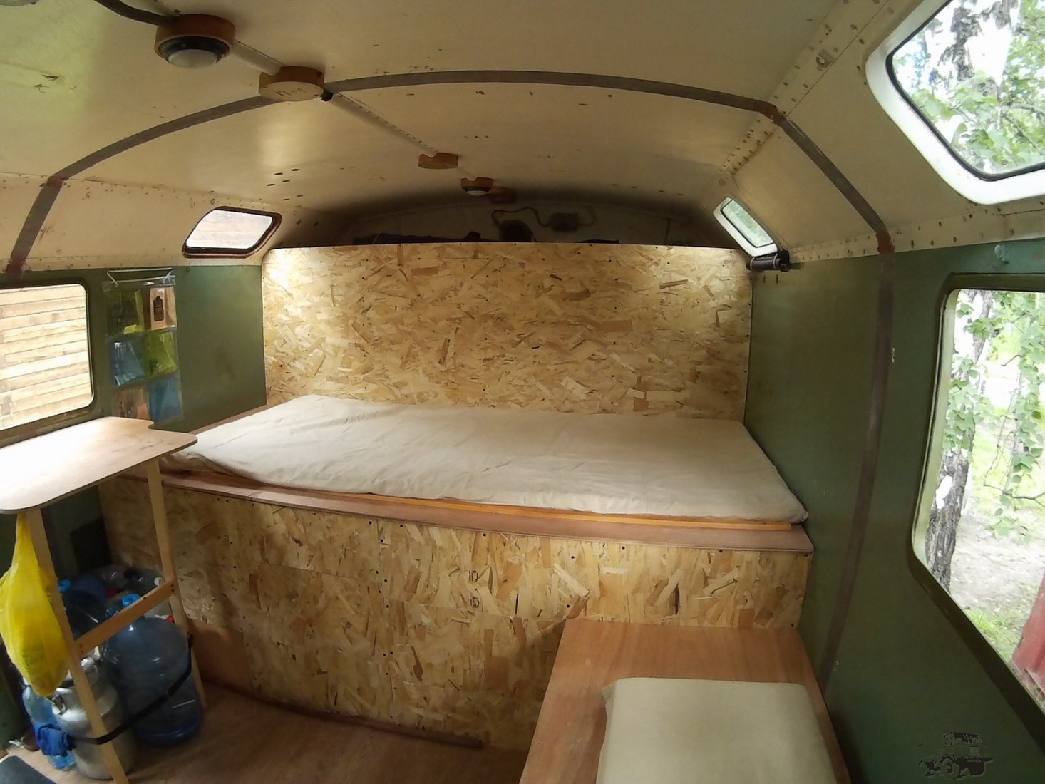

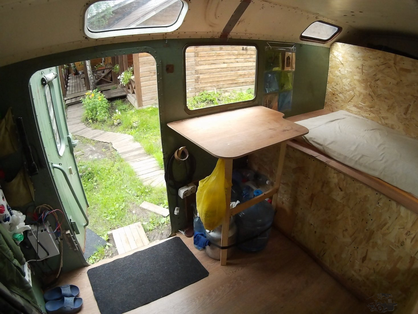

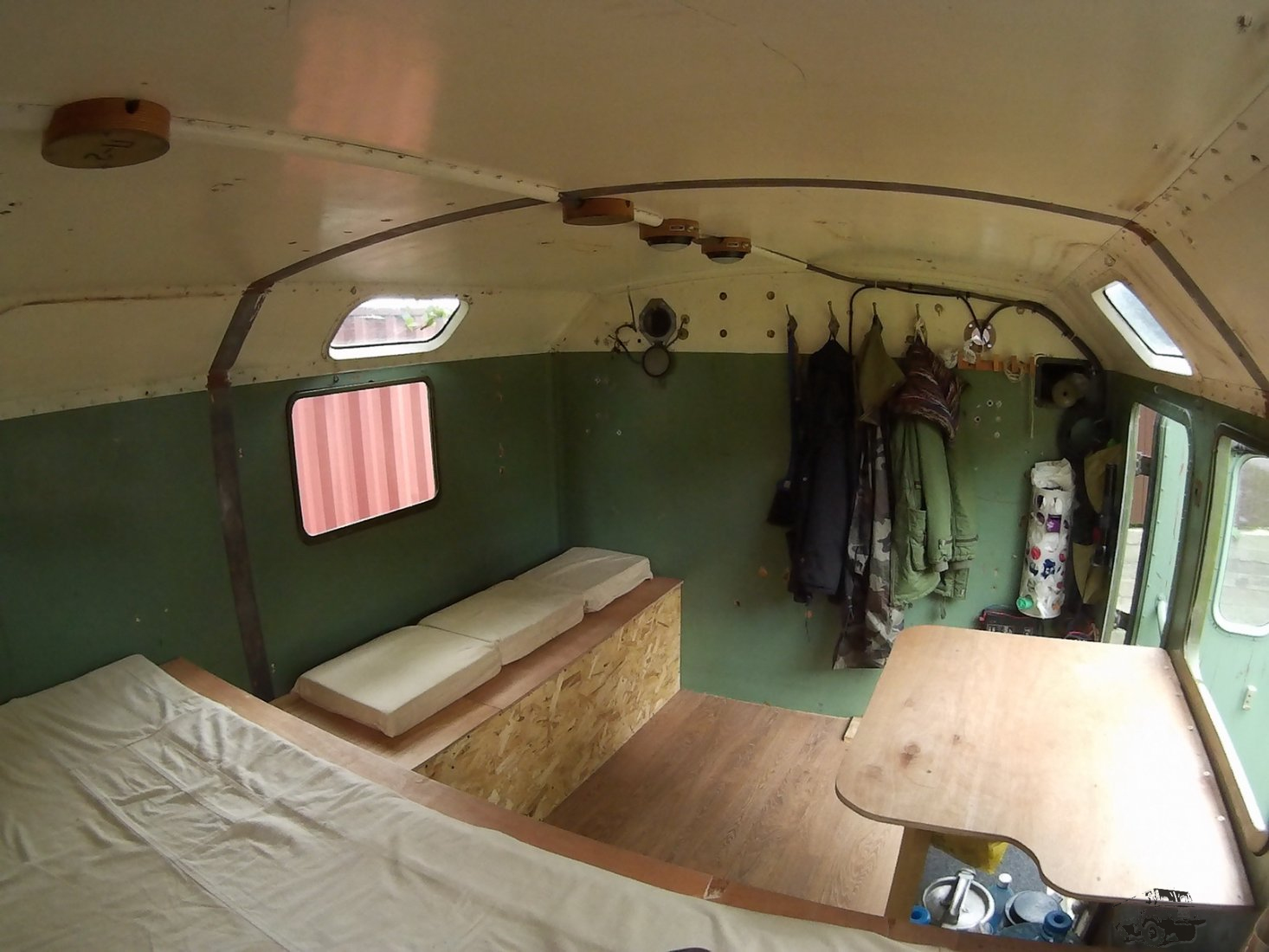

На место будущего кухонного стола установил времянку.
В итоге кунг изнутри преобразился и выглядел так:
Внутри стало очень даже уютно

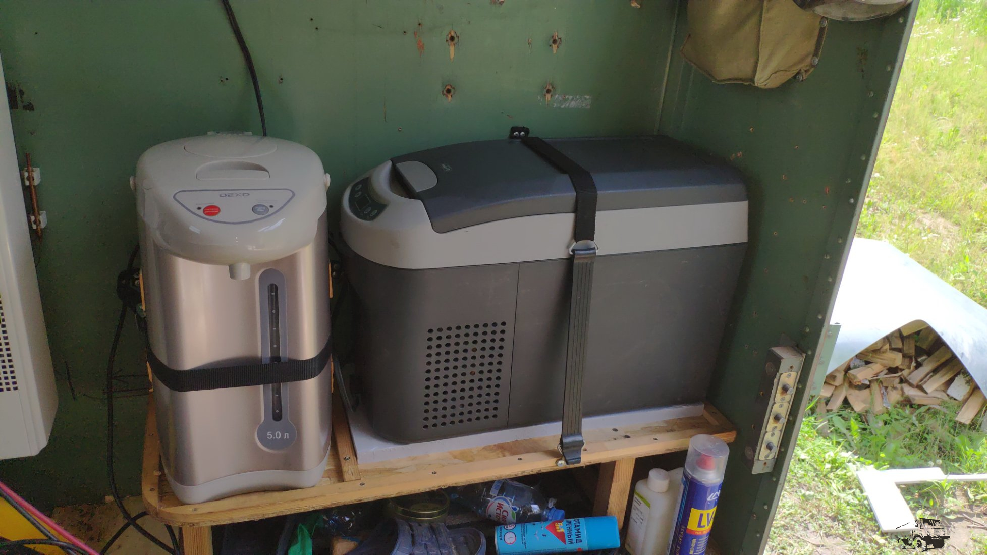

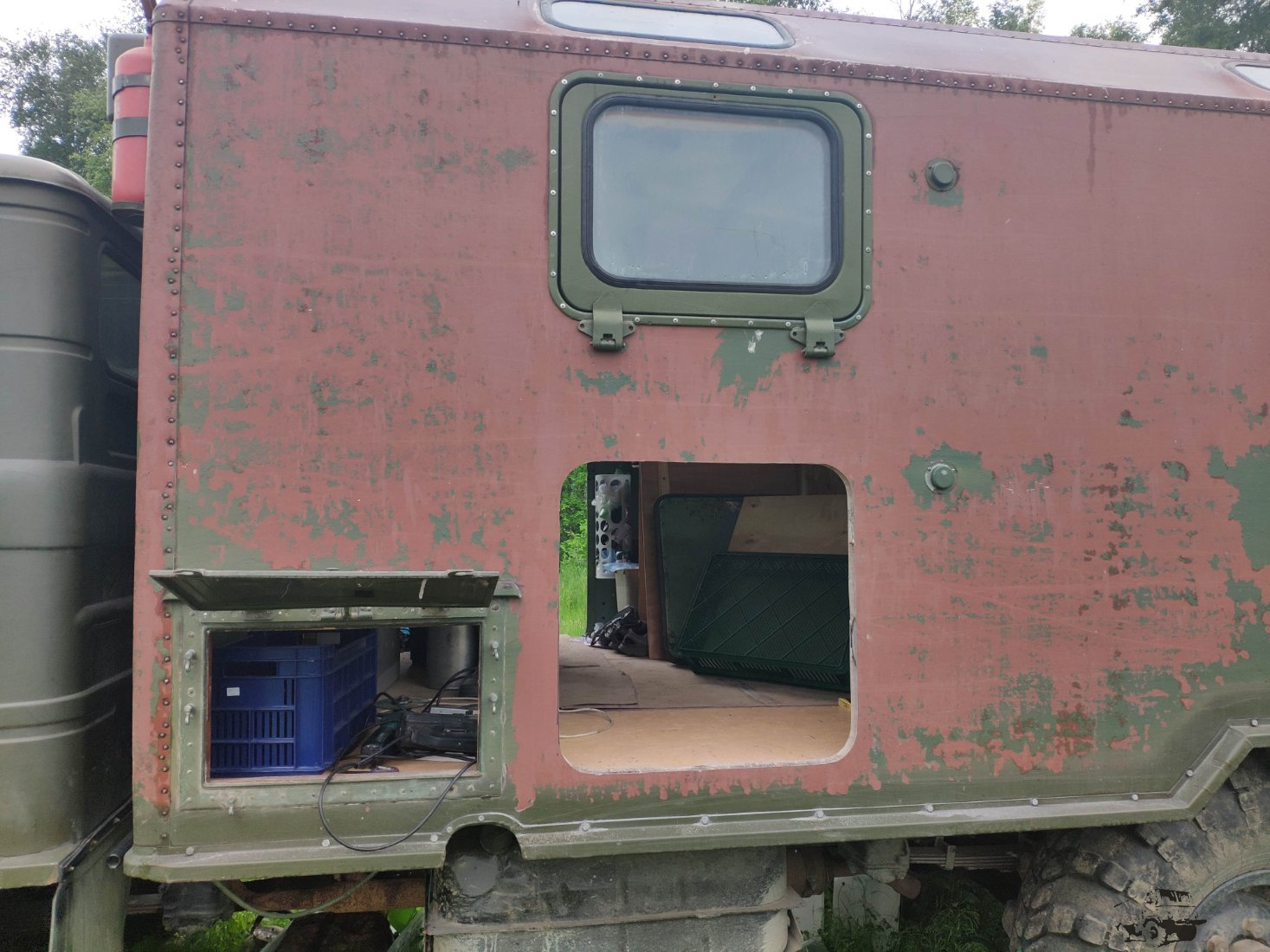

Временно, у входной двери соорудил полочку для термопота 220 в и холодильника 12 в:
Термопот в дороге очень удобен, особенно - если едут несколько человек. Но и для поездок вдвоем он пригождается.
Кроме этого, есть опыт использования в пути мультиварки, рекомендую. Про холодильник и так все понятно ))

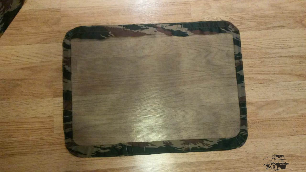

На окна были сшиты антимоскитные сетки. На металлический проем крепятся с помощью вшитых магнитов.
Получилось очень удобно. Единственное, не учел, что магниты быстро разбивают свое "гнездо" из ткани.
Через год использования пара магнитов уже выпало. Буду переделывать, учту этот момент:

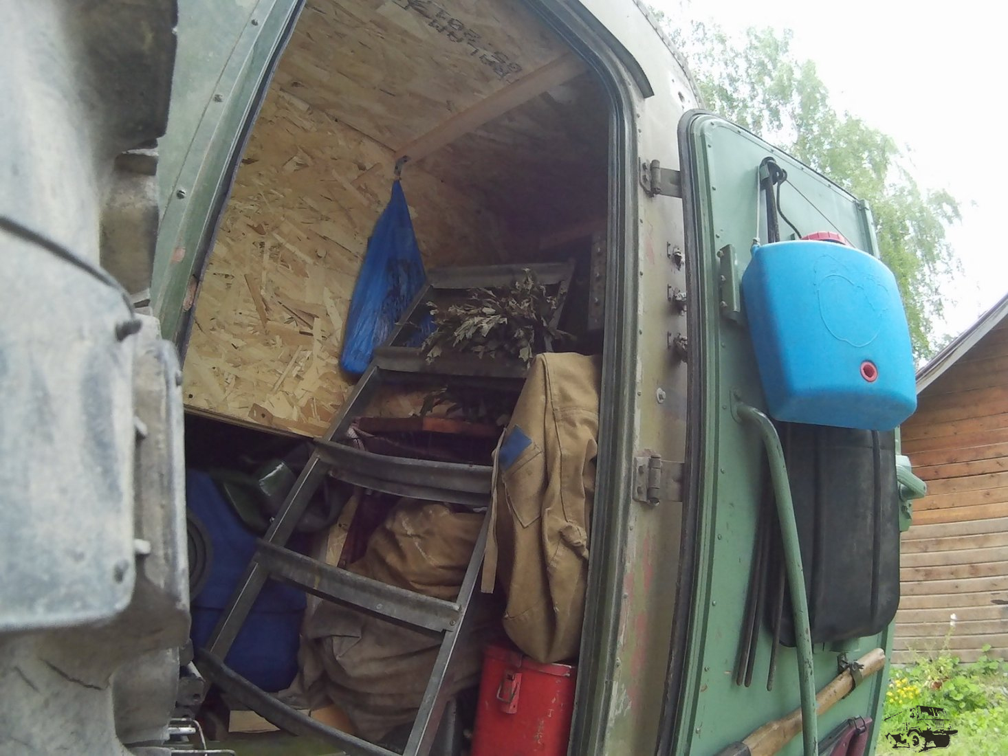

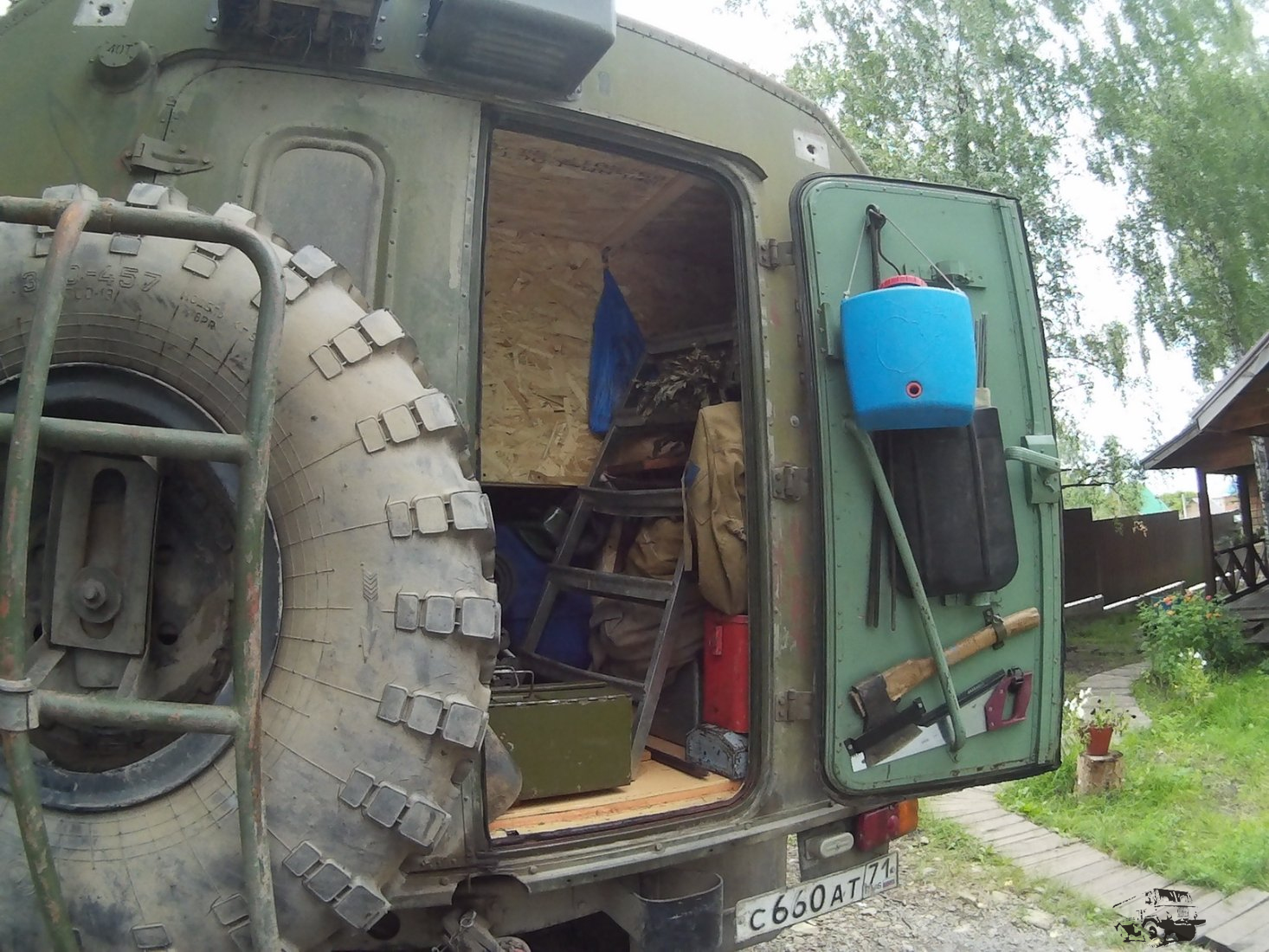

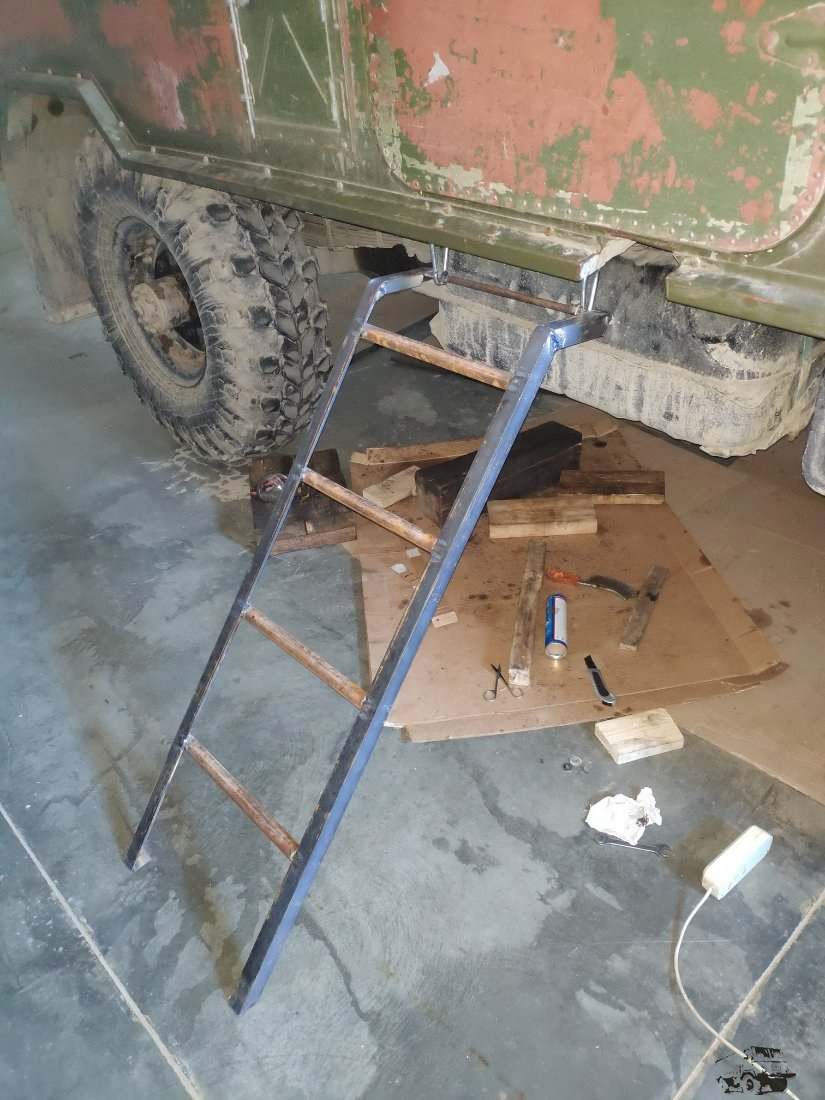

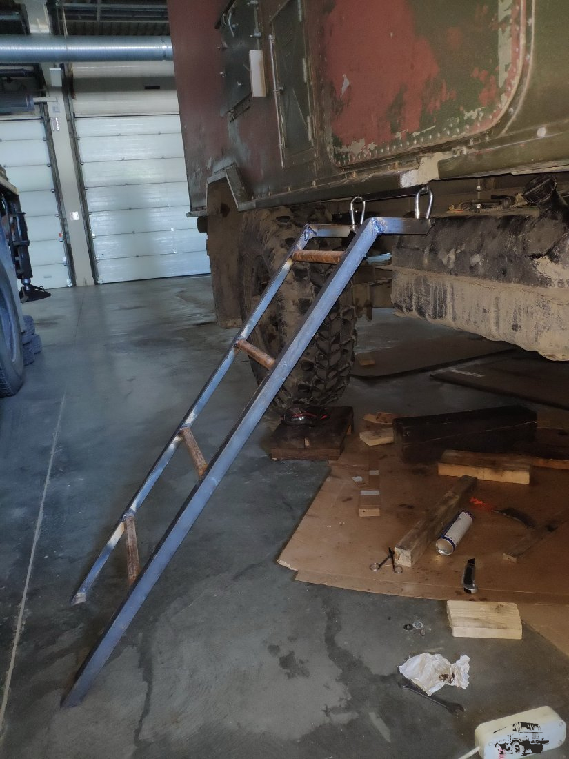

Мой товарищ, форумчанин Владимир54, задарил мне лестницу для кунга. Изначально она была прямая.
Для удобства загнул ее, чтобы первая ступенька была подальше от кунга.
Внизу кунга установил уголок с отверстиями.
На саму лестницу надел пару скоб с защелками. Получилось довольно - таки удобно.
Единственное - лестницу каждый раз приходится убирать в багажное отделение.

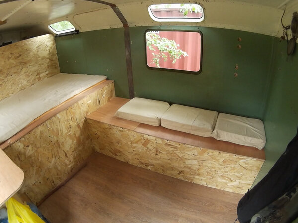

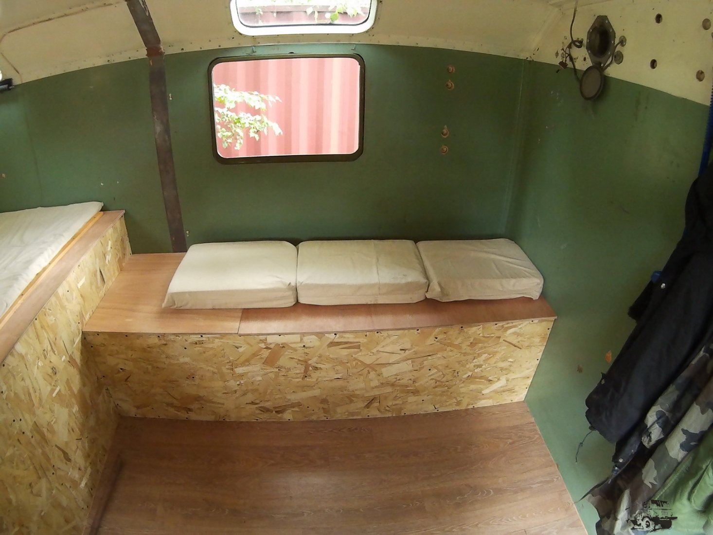

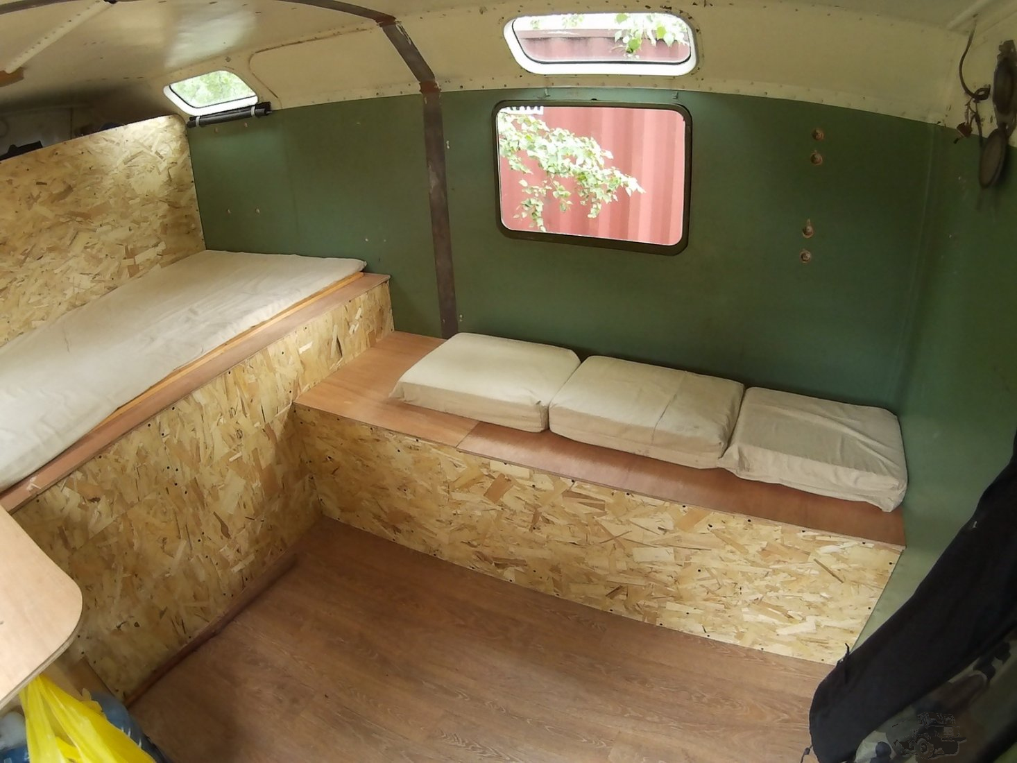

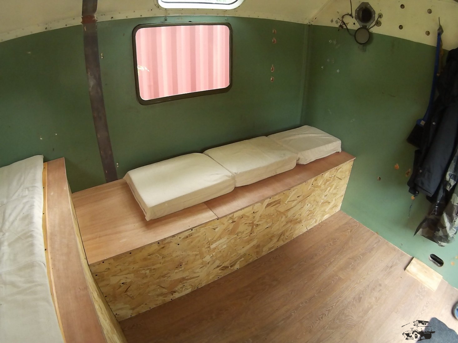

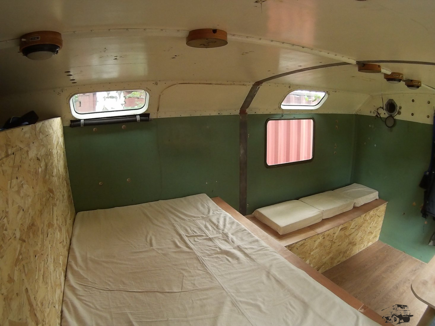

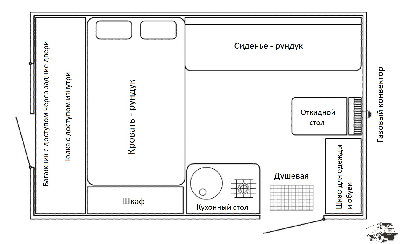

Еще немного о планировке кунга.
Работа по установке окон и внутреннему обустройству кунга производилась в конце мая - начале июня 2018 года, непосредственно перед выездом в Монголию.
Несмотря на то, что на картинке мне планировка здорово понравилась, уверенности, что все сделал правильно, не было.
По этой причине мебель собиралась как бы в черновом варианте, временно, но так, чтобы это "временно" в случае чего, можно было использовать постоянно.
Именно в таком виде, с обустроенным кунгом и недавно установленным 41-м мотором,
17 июня 2018 года мой Шоршень двинулся в путь, в горы Монголии.

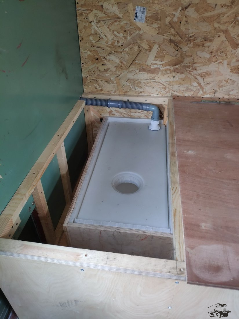

Всем привет! С Новым Годом!

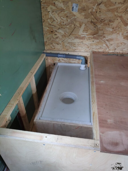

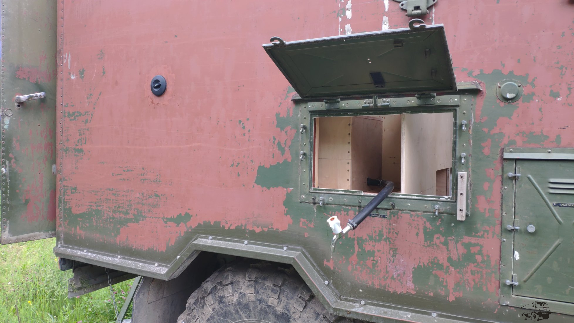

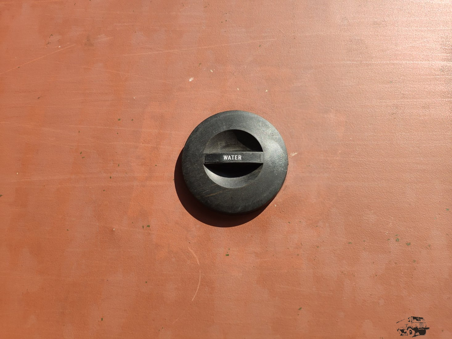

Продолжу, описание давно сделанного. Поставил бак для воды, на 75 литров. Выведен шланг с краном под кунг.
Пока просто бак, никакой обвязки, насосов, показометров и прочего. Все необходимое будет поставлено позже.
На стенке кунга сделал заливную горловину.

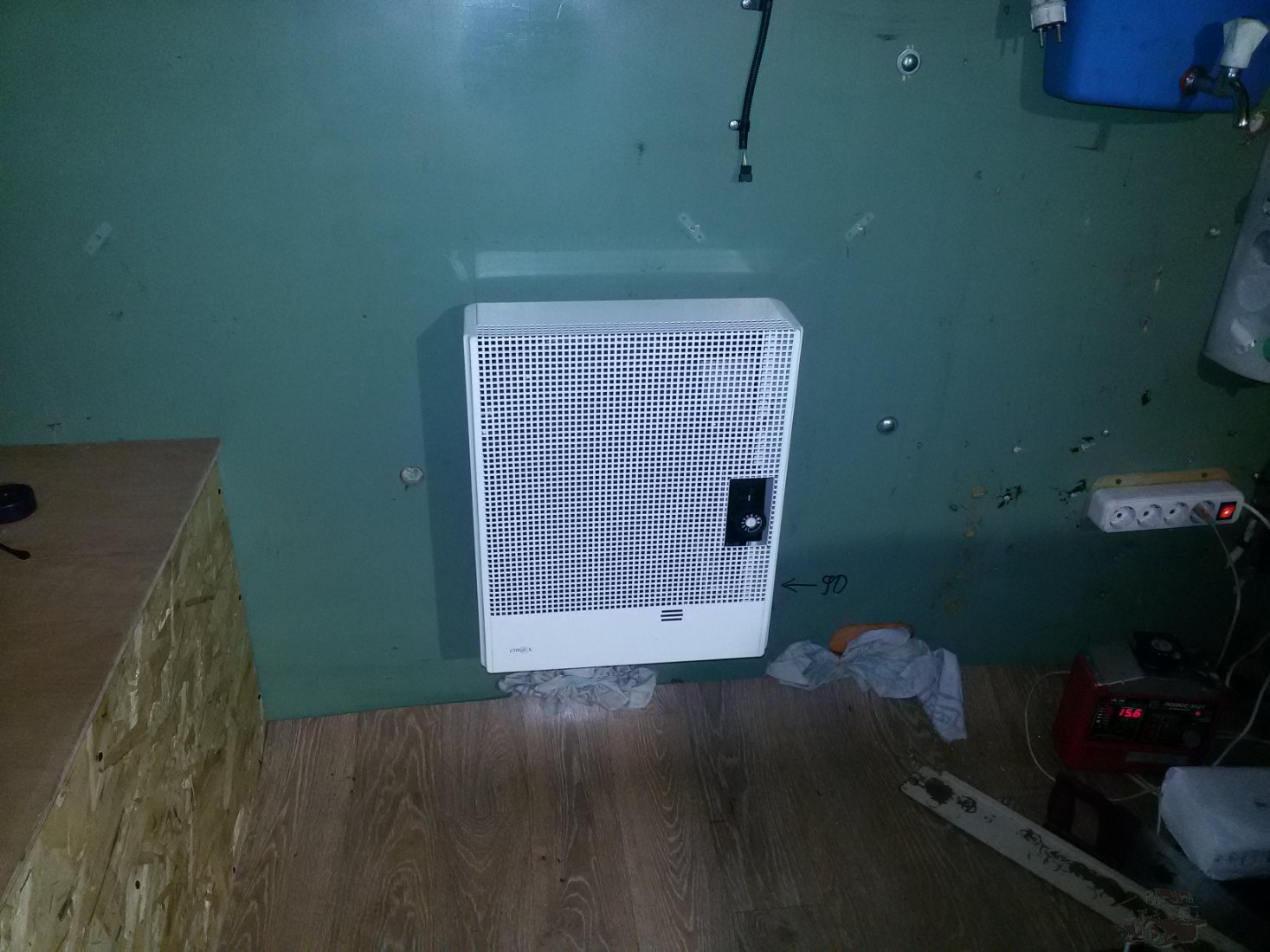

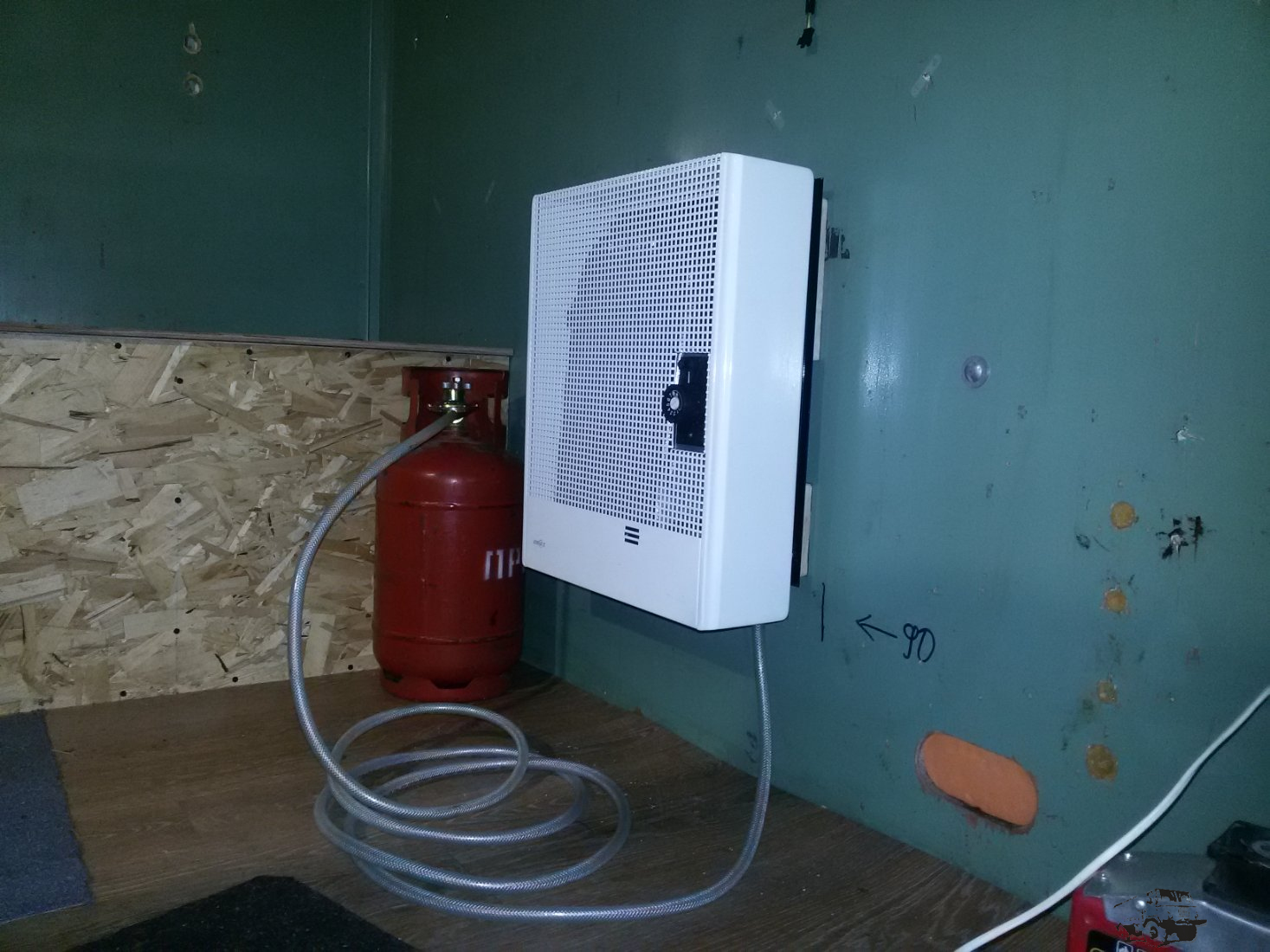

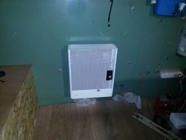

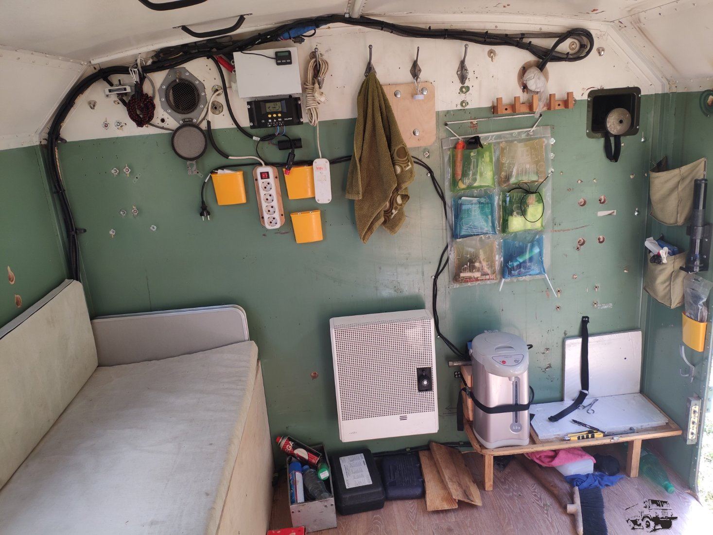

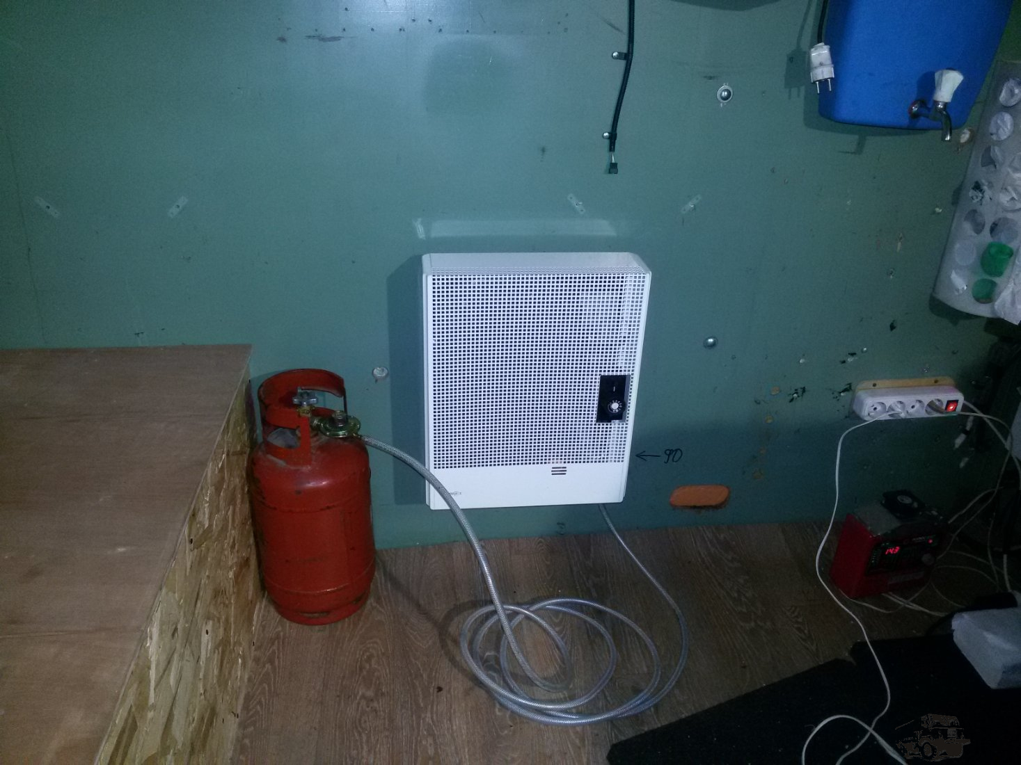

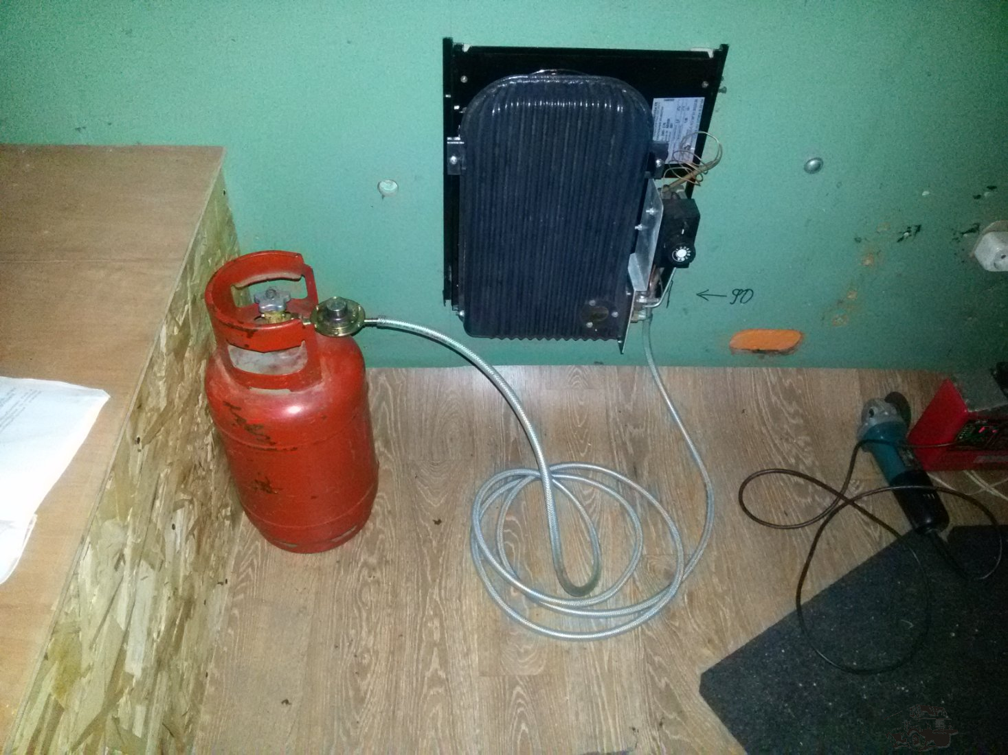

На переднюю стенку кунга поставил газовый конвектор на 1,8 кВт, "автомобильный вариант".
Штука классная. После основательного прогрева кунга с помощью Планара, включаю на ночь и сплю в тишине.

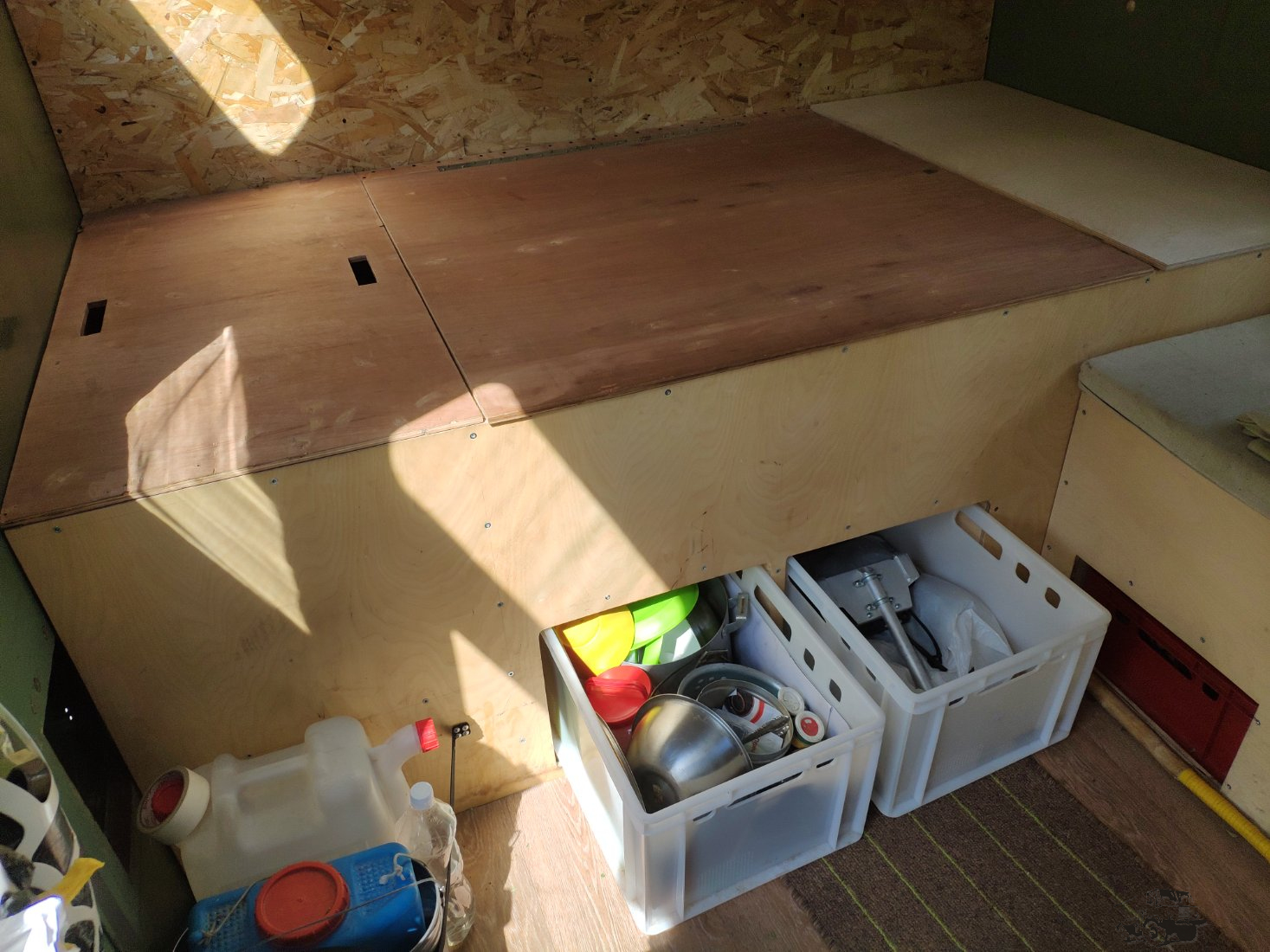

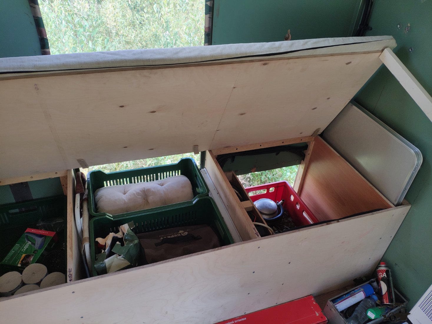

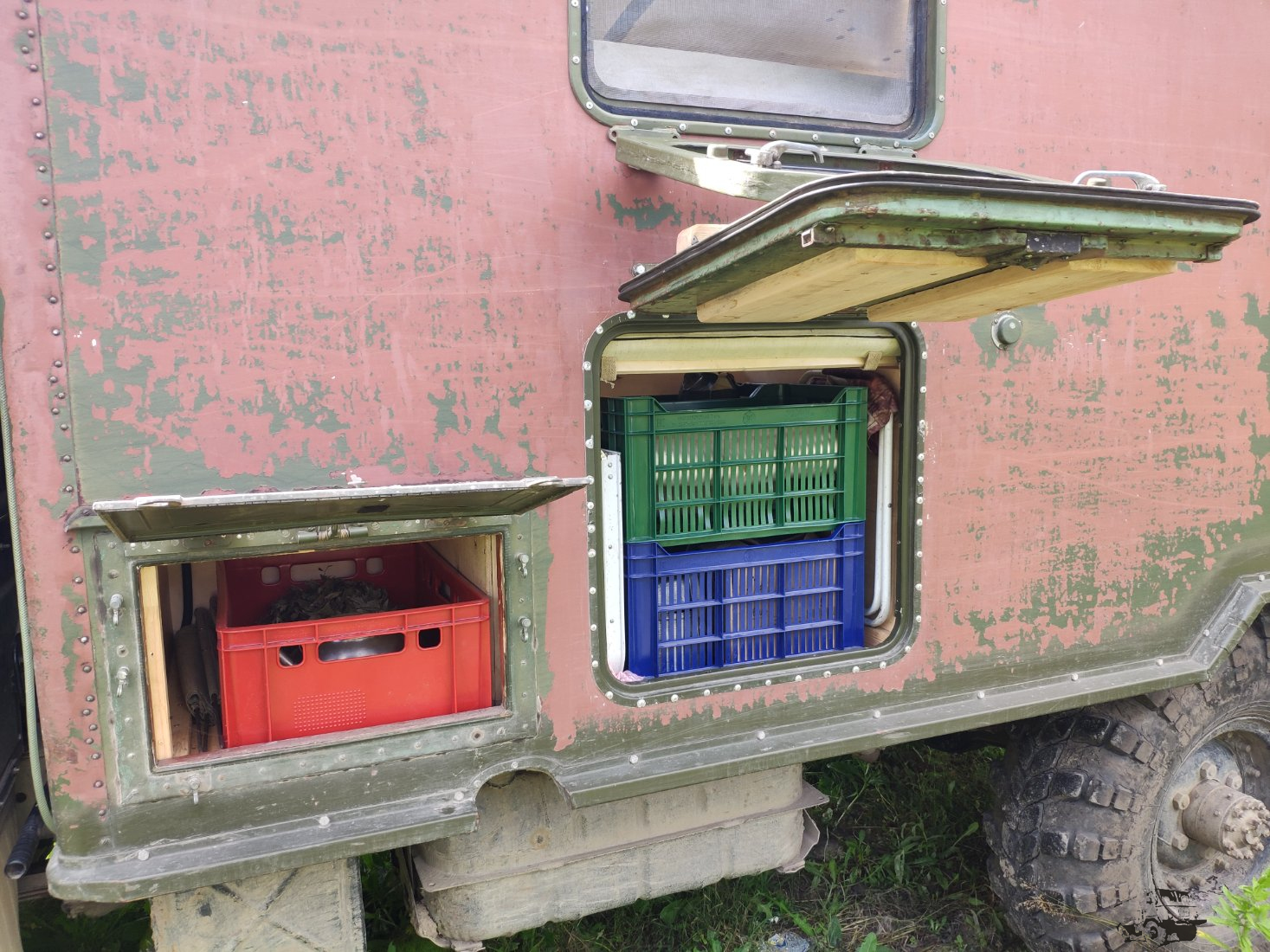

Для хранения вещей использую товарные ящики, наподобие таких:
Подбираю по размеру и под них делаю ниши в кровати и рундуке:
Оказалось очень удобно и практично. Ящики в нишах от выпадения на ходу держатся небольшим порогом в проеме. Проверено на всяком бездорожье - держатся. При этом, при необходимости, можно взять ящик целиком и перенести его куда нужно, например, с посудой в шатер.
