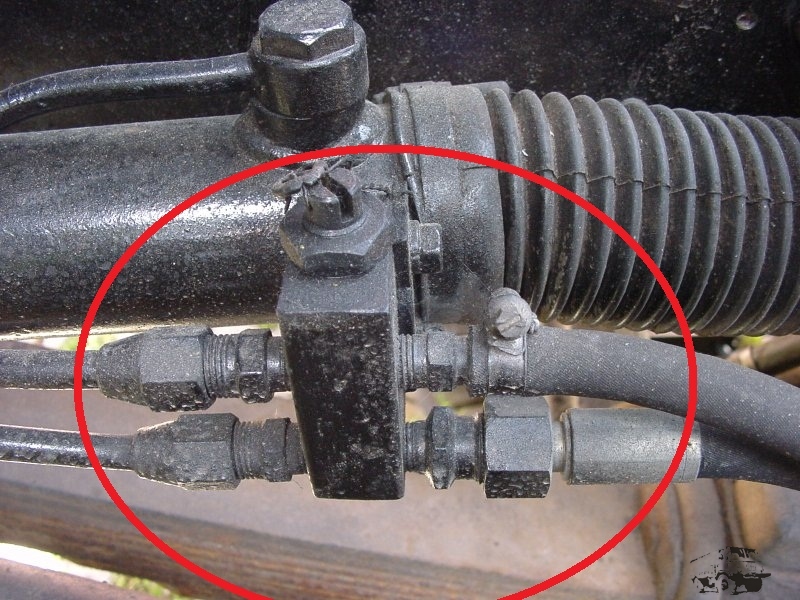

Думаю что нет. Потому как нужен не просто клапан, а клапан с возможностью перепускания излишнего давления в полость всасывания. Думаю там внутри есть какая то магистраль в самом корпусе насоса. У меня стоял клапан на торце насоса, снимал смотрел там было два отверстия.

вот насос ГУРа МАЗ. тут насос НШ 32, но клапан прикручивается к обычному насосу, а перепускная трубка сделана снаружи (тоненькая на фото) .... я думаю что можно по такому принципу "замутить" обвязку и на любой насос НШ

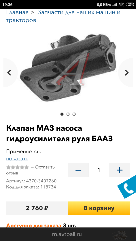

Тогда можно не городить с насосом Гура 66го,а просто купить отдельно клапан ,врезать в магистраль.Получается всё очень просто.Остается найти в продаже ,отдельно эти клапана.
Сообщения: 4694
Поблагодарили: 204 раза
Клапан как на фото поста andrei.Он же применяется выносным,на МАЗ 4370.

Ну что ж вы так невнимательно смотрите, не совсем так. На Мазе нш 32 стоит, а на 245 нш 10, флянцы у них разные, не получится без переходника это все прикрутить

все уже давно просто,на старых Мазах клапан стоит прямо на Г.Ц.,осталось тебе найти его.
думаю в схеме запитки,разобраться сможешь :D

[ref]serega.kam[/ref], на каком Мазе такой стоит?
DESOTO
Сообщения: 1024
Сообщение DESOTO »
Сергей, а мне то зачем мазовский? У меня же н.ш.с клапаном.Там же, как, на нижний вход идёт подача масла с бачка, с верхнего,где клапан идёт уже на рулевую,а оттуда обратка опять в бачок.Или я что то упустил?
