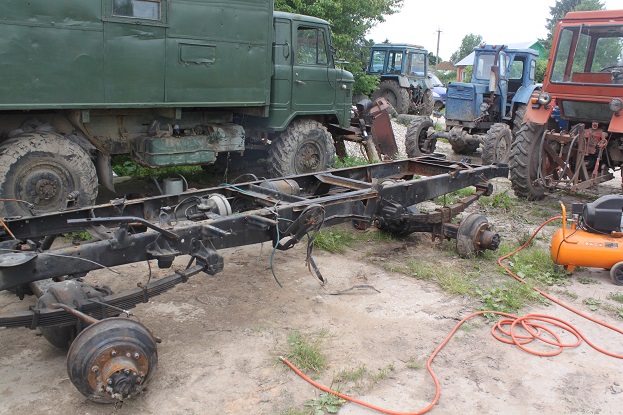

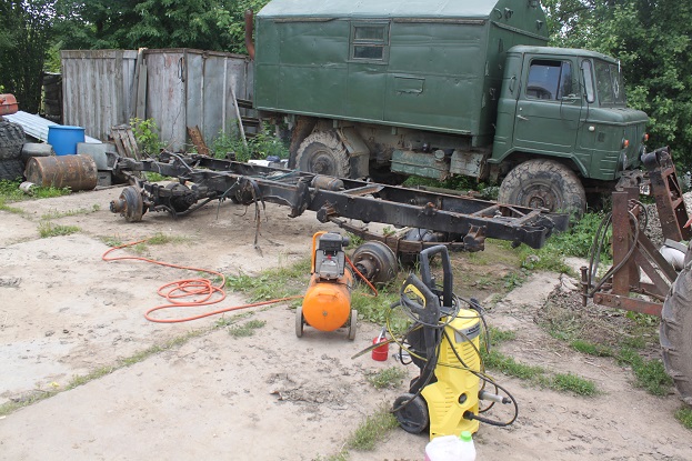

Закуплено новое поле для творчества :mrgreen: Дмитрию (Шишигин) огромное спасибо за помощь в покупке 8) Сегодня скрутил все лишнее и отчистил керхером с помощью средства для мытья двигателей.

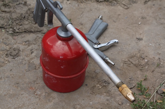

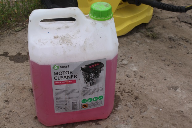

Средство для мытья двигателя для Керхера или воздухом с компрессора?
Дмитрий7171
Сообщения: 723
Откуда: ЦФО Тула
Re: Мой шесть шесть.
Сообщение Дмитрий7171 »
Борисыч писал(а):Средство для мытья двигателя для Керхера или воздухом с компрессора?
распылял средство при помощи компрессора заливая его в красный боченок 8)

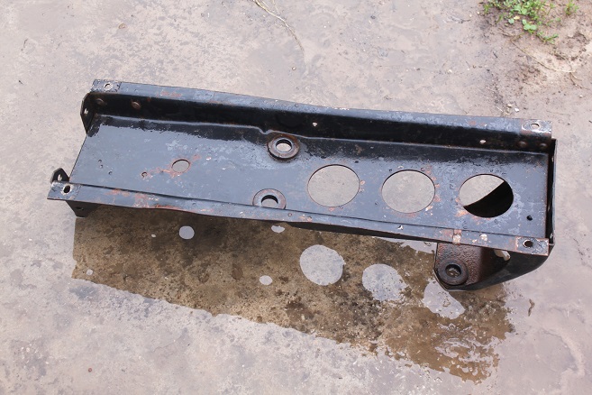

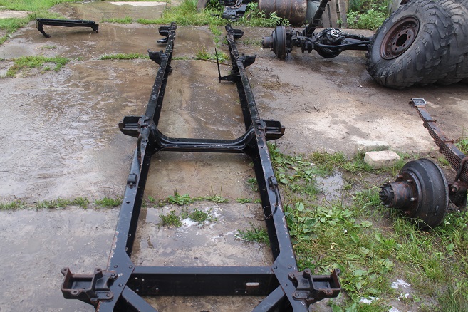

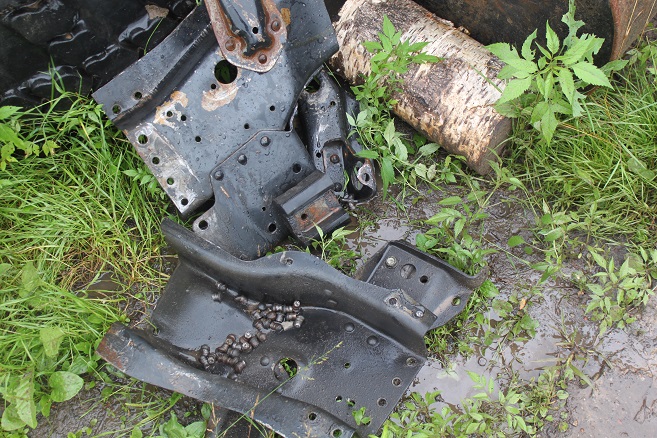

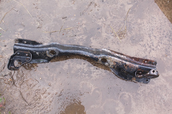

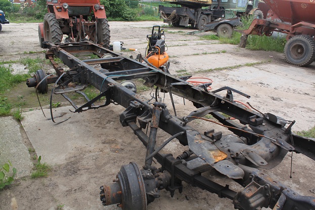

Удалил все ненужные траверсы 8)
