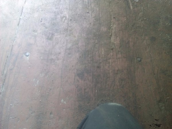

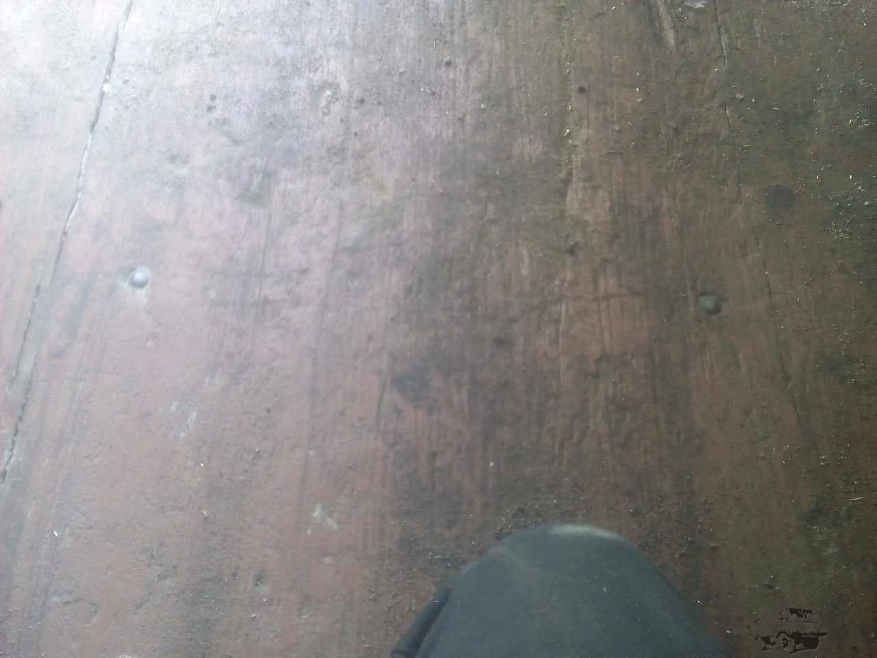

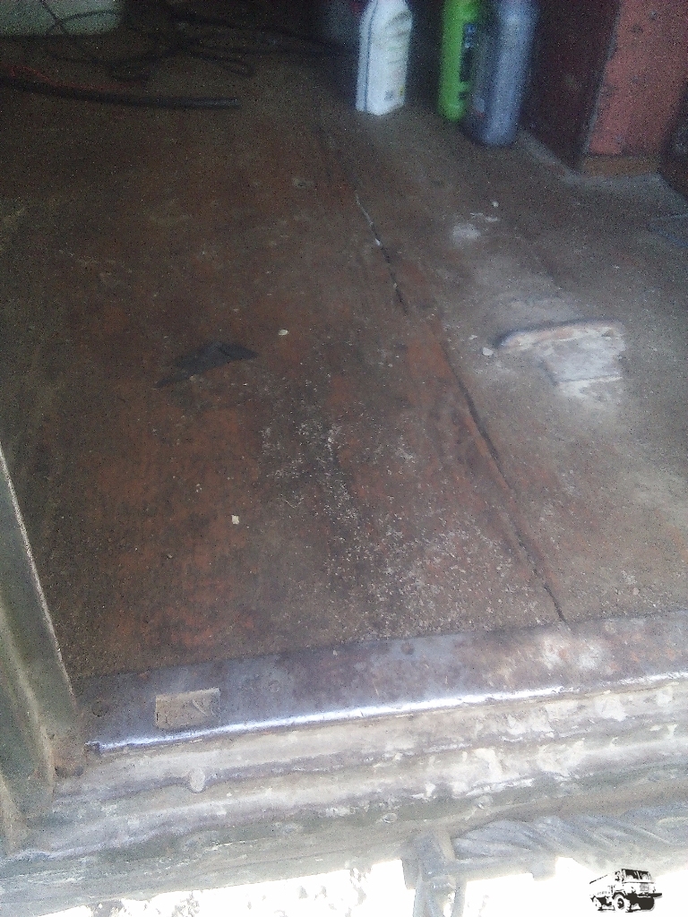

Добрался до машины. Нашёл восемь болтов типа мебельных на весь кунг. Больше ничего, и снизу тоже, плохо искал?
Сообщения: 2434
AlexanderN и мой ГАЗ-66
Да нормальный кунг или не все показал
Почисти прошлифуй и покрась масляной краской жирно-жирно и будет тебе радость
я в два-три года раз крашу так и нормально

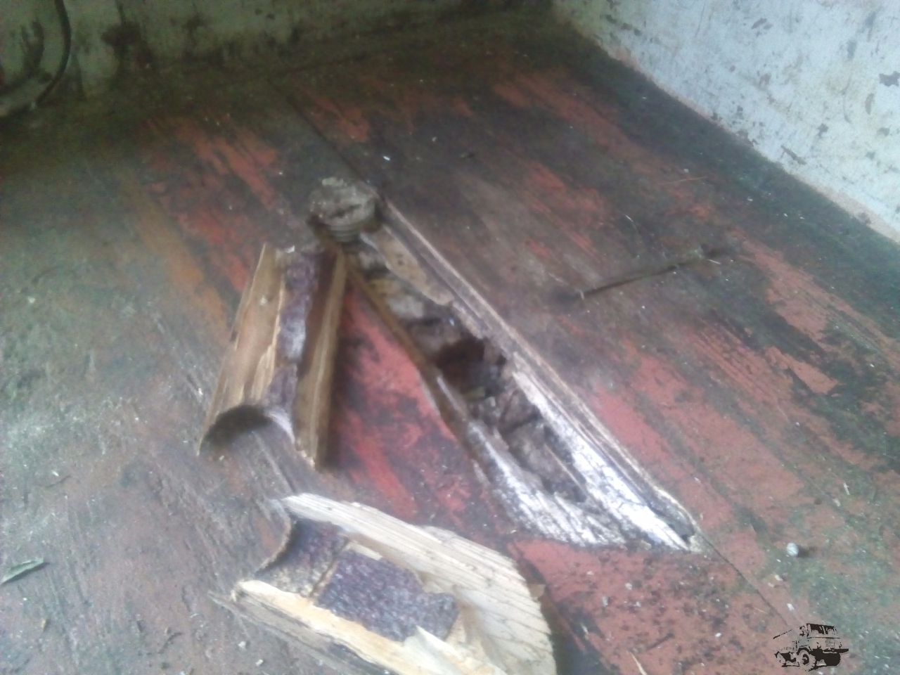

Сообщение micky »
[ref]Пархат[/ref], Запах есть кисловатый, похоже доска гниет. На фото самое плохое место.
