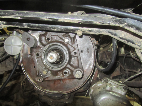

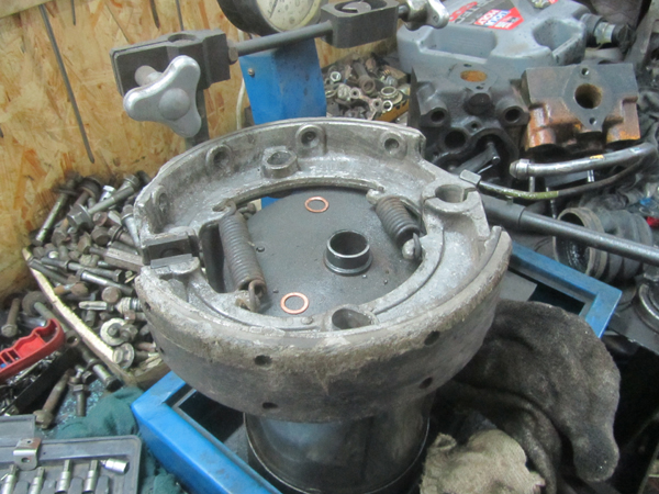

Наконец-то получил долгожданный ручник от ЗиЛ-130 на КПП. Похоже, зиловские колодки делают из говнолина - все попавшиеся оказались сгнившими... Как и предпологалось, барабан не влезет - надо сносить поперечину рамы. Придется изготовить такую поперечину, на которую еще и кабина бы крепилась через качалку. Вобщем, чем дальше, тем интереснее! :lol:

Серёж,Мне порой страшно за Тебя становиться,прям "в омут с головой" :( Неужели "легче путей" нет? На САДКО "живого места" неосталось :? Конечно Я понимаю,что это "техническое творчество" в удовольствие,но как представлю сколько СИЛ-ВРЕМЕНИ-ФИНАНСОВ-НЕРВОВ и сбитых рук.... прям жалко и радостно одновременно :shock: Читать и смотреть ОЧ любопытно !!! Опыт/практика несчем несоизмерима,но читаю и вижу сколько "железок" куплено в "холостую"...грусно. Тебе б в НАМИ/МАДИ да с финансированием для экспериментов :D . Короче даж незнаю,что Я хотел сказать :? наверно что Ты:интерестный/творческого-технического ума человек... Созидай. :idea: :wink: :!: (старею наверно,раз такой синтементальный становлюсь :) )

Да я-то что - играю в машинки, как горожанин... в свое удовольствие. :D Вот в отдаленных районах, "вдалеке от больших городов", вот там пацаны набираются опыта. Там это - гонка на выживание. Это их надо в НАМИ!

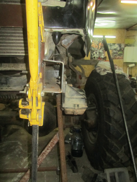

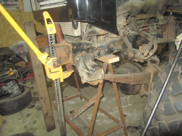

Перед тем, как переносить поперечины рамы, решил восстановить геометрию передней части, которую нарушили при буксировке на жесткой сцепке. На видео хорошо просматривается артикуляция лонжерона от обычного хай-джека: http://photo.qip.ru/users/strannik291.photofile/video/u2160481043e/view/

:? Лонжерон что, из бумаги сделан? уж больно сильно его гнет.

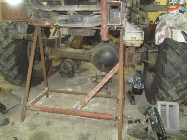

Этот конструкционный материал называется "говнолин". Это самый популярный материал нашей промышленности... :lol:
Зато винт выправить легко: изготовил козлы и подставил домкрат на выдержку.

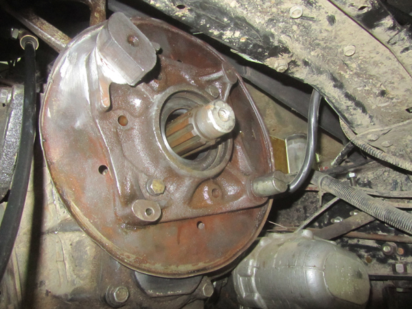

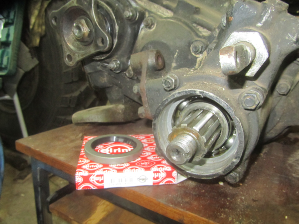

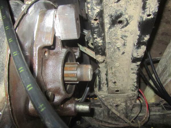

Выдалось немного времени для замены сальников РК на подобранные немецкие - пусть будет капля Унимога... :D

Какие слова. Какие слова.... Мне кажется сейчас один наш общий знакомый просто возрадовался необыкновенно.:lol: Что еще могу сказать..... Маньяк ты Сергей. Маг и повелитель железяк. :D Точно в НАМИ надо, как написано выше

Странник писал(а):Выдалось немного времени для замены сальников РК на подобранные немецкие
А марку и каталожный номер сальников не подскажите
