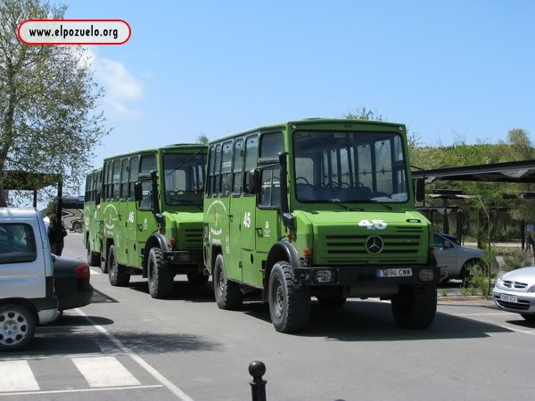

Кто что может сказать за эту модель унимога.
Что за модель? Вроде как готовый с завода однообъемник-автобус.
Не могу найти информацию про этот унимог!
Написано собственноручно.

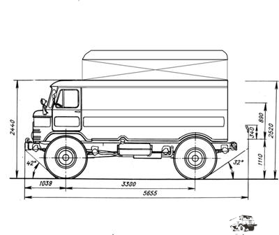

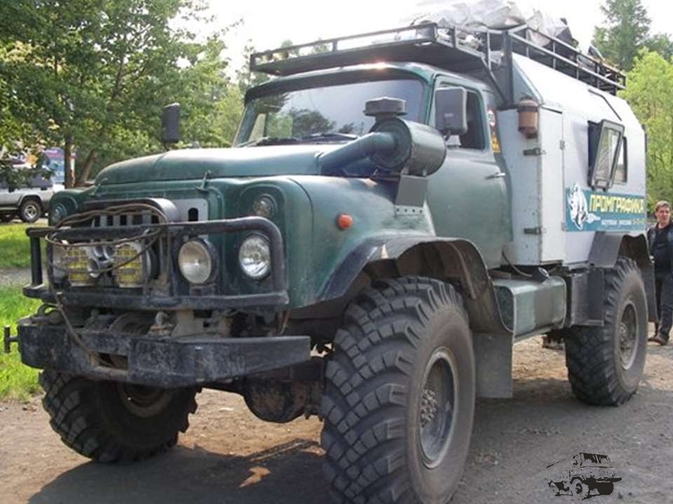

Всем привет подниму старую тему, из нивы в свое время вырос, из патруля вырос, сейчас и бухань стала мала. Нужен однообъемник на зимние выезды до 2 месяцев 2-3 человека, собаки. Кунг не рассматривается, база камаз, урал, садко не рассматривается. Рассматриваются варианты Газ 66 либо 131 зил с одним задним мостом. ДВС будет дизель какой пока не решил. У газа рама на кручение работает, вот не знаю как на ней однообъемный автомобиль будет существовать, не поломает ли. Зато у зилка без блокировок мосты. Самому ближе ЗИЛ, с газонами дел не имел в жизни. Посоветуйте ребятки старику.. И по поводу коробушки с раздаткой будет интересно почитать ваши соображения. Кабина от 130 зила будет, в классической голубой раскраске)) просто мне так хочется. На старости лет не грех уже и эстетическое чувство пощекотать. с уважением ко всем
п.с. вот чтобы было понятно похоже как мне видится
