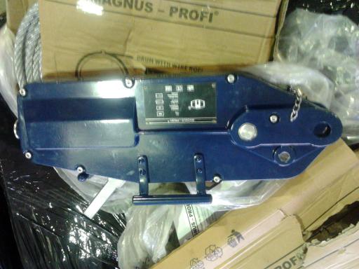

Прикупили ручную лебедку
Дмитрий7171
Сообщения: 723
Откуда: ЦФО Тула
Re: Скрещиваем шарика с ниссаном
Сообщение Дмитрий7171 »
нужная штука 8)
ogustus
Сообщения: 790
Откуда: Иркутск
Сообщение ogustus »
3,2 т, трос 20мм

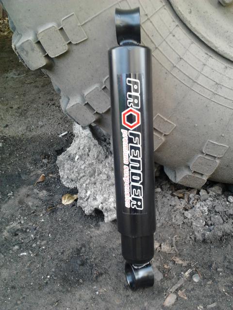

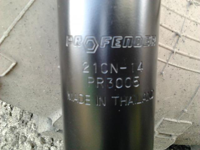

Купили амортизаторы, пока на перед
Сообщения: 2434
от какой машины.
какова стоимость.
просьба отписатся по результатам эксплуатации.
ogustus
Сообщения: 790
Откуда: Иркутск
Сообщение ogustus »
хино профи 8ми тонного передние вроде как. по центрам сжатие разжатие 39-62 см. по характеристикам типа газовских, надежда только на бОльшую долговечность. Чуть длинноватые в сжатом, но это лечится доп.подрессорником и установкой демпфера. Была бы возможность, поставил бы профессиональные газовые какие нибудь. покупал 2400руб. шт.
Deos
Сообщения: 949
Откуда: Иркутск
Сообщение Deos »
Не жестковаты ли будут от 8тонника то? Даже родные чтото сильно уж солдатские..
Михаил.
ogustus
Сообщения: 790
Откуда: Иркутск
Сообщение ogustus »
Жесткие рессоры, а не амортизаторы, но рессоры и должны быть такими для тяжелой машины, а иначе будут пробои. Чем жестче амортизаторы для таких рессор, тем мягче машина на дороге, т.к. только такие смогут поглощать реактивное действие рессоры. Я бы еще жестче поставил на сжатие в частности, но такие только профессиональные, с ценником от1500 долларов, да и крепления должны соответствовать. А у этих амортизаторов все как обычно для грузовых амортизаторов, сжатие в половину от разсжатия, такое же ухо,такой же диаметр тела.

ogustus писал(а): Чуть длинноватые в сжатом
Лечится установкой верхних кронштейнов амортизаторов от Садко.
ogustus
Сообщения: 790
Откуда: Иркутск
Сообщение ogustus »
Насколько они выше? спасибо за подсказку. Я эти амо мерил по старым военным, они были 39 см в сжатом, магазинские оказались 37 см. Но по моему даже они длинноваты на мм 5-10. Хотя все стандартно, отбойники стоят. Возможно в этом причина их пробоя (характеристики быстро потеряли), , запас хода все таки должен быть! У газика 53 наверно такие же как у садко?
