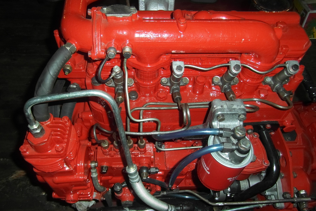

Прям ФЕРРАРИ кокое то получается, красота.......

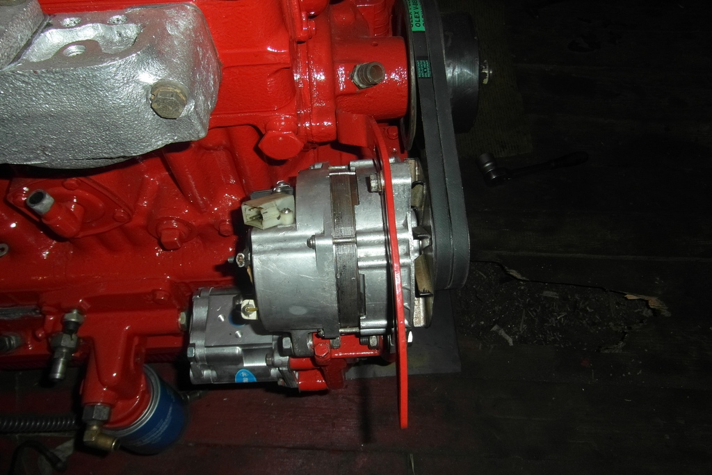

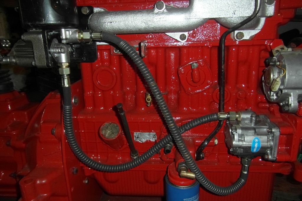

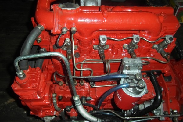

перебрал и поставил генератор заменил щетки подшибники,поставил ремни...осталось повесить турбину и насос вакуума и мотор готов для имплонтации

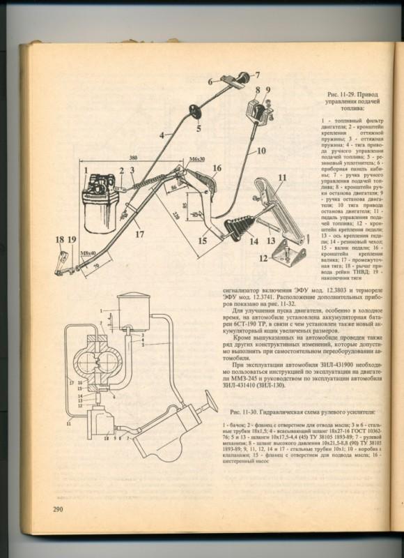

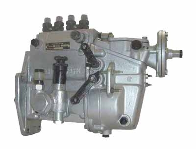

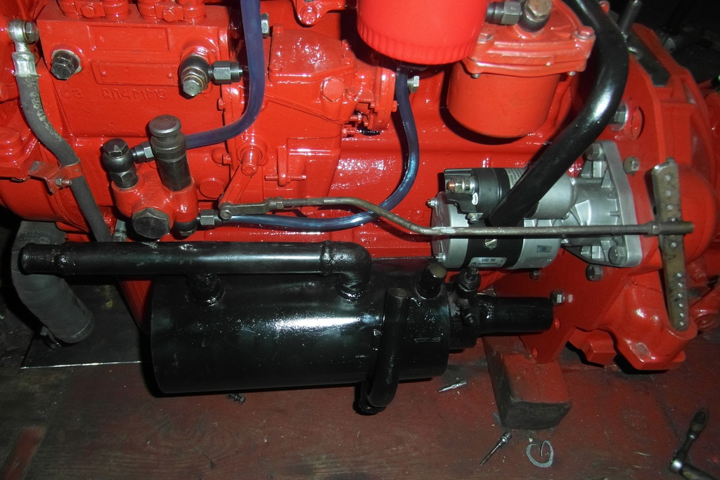

Загляденье!! Wrangler, а как ты планируешь глушить двигатель? на топливном насосе нет дополнительной тяги, а на воздушном коллекторе нет заслонки аварийного останова двигателя... Как это будет выглядеть?)

Andrew-iga писал(а):Загляденье!! Wrangler, а как ты планируешь глушить двигатель? на топливном насосе нет дополнительной тяги, а на воздушном коллекторе нет заслонки аварийного останова двигателя... Как это будет выглядеть?)
буду думать уже когда поставлю мотор,или тягу какую нибудь или тросом,на полике кабины два троса к карбу идут мож с ними что придумаю.

У меня такая же проблема с глушением двигателя холостые выставишь а как будешь глушить. Если рычаг всего один. Может поставить регулятор от двух рычажного насоса.

на ГАЗ 66-40 глушитель двигателя находиться где у нас ручной газ ,посмотри может пригодиться
http://agregatinform.auto2d.com/index.p ... =221_21362

я думаю это все решаемо,на тракторах ведь один рычаг и глушится с помощью тяг.как вариант

Насос думаю лучше поставить вот такой 4УТНИ-Т-1111007-20. Лишние тросики исключаются.

Да я полностью согласен что из-за рычагов трата большая. Когда установишь дизель и сделаешь систему выложи пожалуйста фото. Мне тоже предстоит сбор авто на новую раму думал поменять насос. Может и не буду менять. Ты не думал на счет установки горного тормоза и его использовать как глушилку?
нет недумал,а при закрытой заслонки при вакууме непойдет ли масло в колектор :?:
На камазе стоит вроде не идет масло.

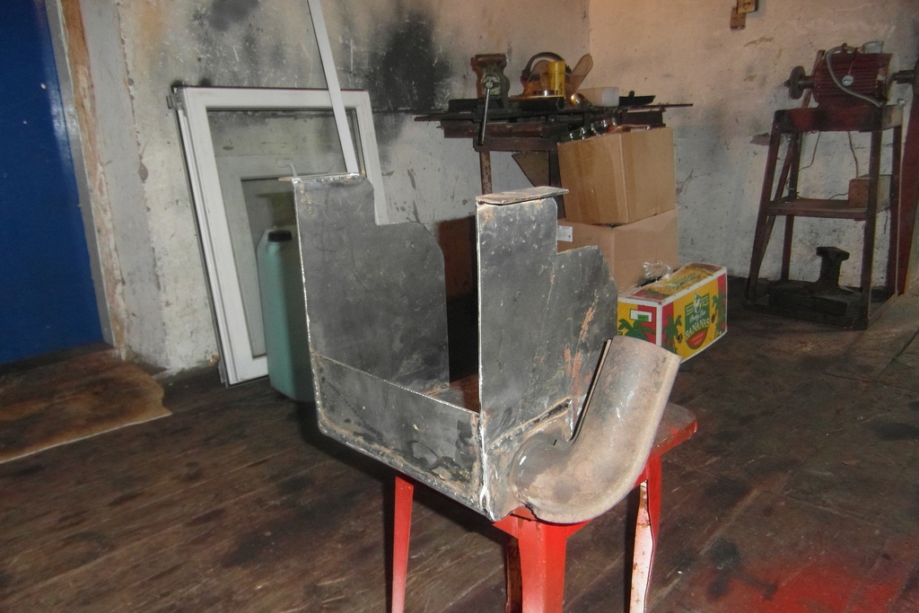

поставил вчера новые форсунки и трубки высокого давления,сварил под поддон короб для глушителя подогревателя,установил шланги гура.на след недели должен придти интеркулер.после пасхи буду снимать будку возле дома,что бы немешалась и отгоню машину в деревню и начну снимать бензинку :D
