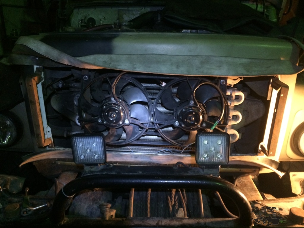

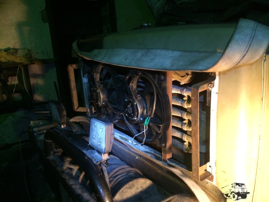

oboron писал(а):[post]342865[/post] проблем никаких... ни разу не грелся выше нормы.
заходя в крутые затяжные подъемы стрелка чуть выше 80 становилась... а так в целом всегда как вкопанная на 80 держится.
Диффузора у меня вообще нет... выкинул его. лишнее место только занимает.

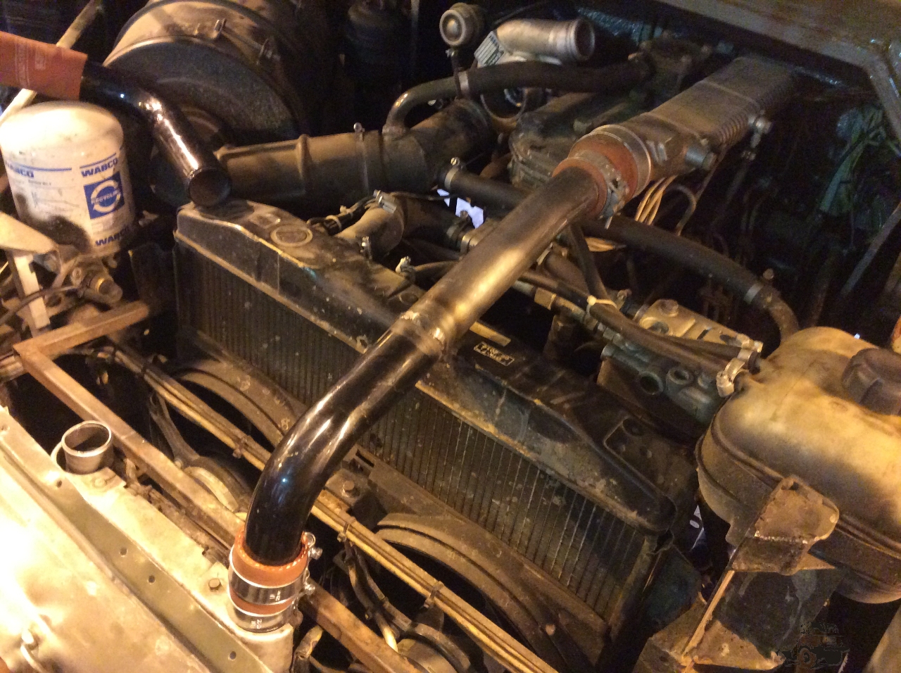

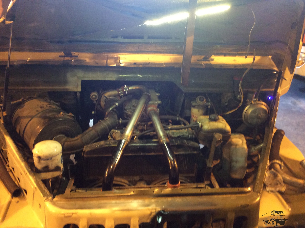

Вискомуфту ставил так же посмотрев видео на ютьюбе, из тех соображений что частенько в брод лазить приходится. Купил два "карлсона" от нивы - подошёл один, решил установить спереди, пришлось немного радиаторную решётку выдвинуть вперед на "п" образных креплениях. образовавшееся отверстие закрыли шлангом от пожарного гидранта , вобщем что было под рукой то и лепили. не хочу уходить от вискомуфты из тех соображений, что охота и рыбалка бывает за 500 км от дома, и неизвестно что и где может произойти, в четверг надеюсь запитать вентиляторы и проверить как будут работать. Вискомуфту до лета буду снимать.

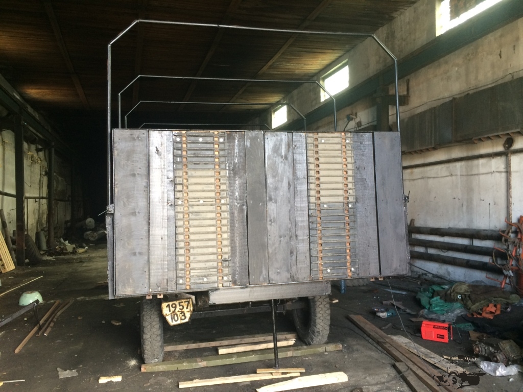

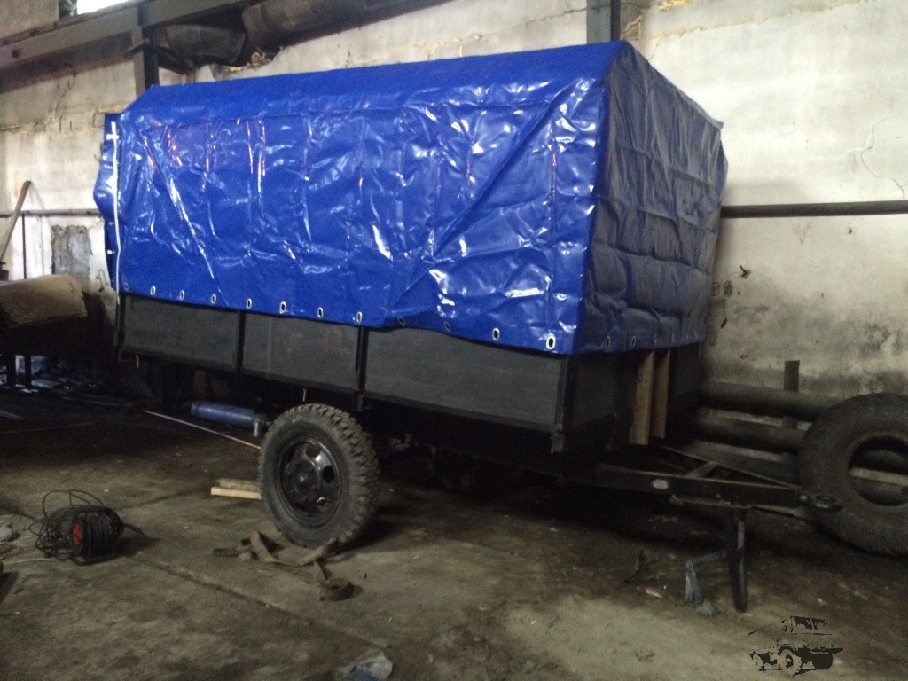

anev писал(а):[post]342726[/post] А про прицеп можно поподробней. Какой прицеп, какие документы, какая категория в правах нужна, ну и т.д. Просто тоже есть мысли на этот счет, пока доделываю прицепное к курганскому прицепу с 16-и колёсами и большим занижением фаркопа, но была идея купить военный 1,5 тонник одноосный и сделать на него платформу для 2-х снегоходов валетом. При этом в прошлом году подарил знакомому самодельный зарегистрированный в старое время прицеп с документами ( на его переоформление был запрет) , а сейчас думаю, что может эти доки можно было использовать для нового прицепа .

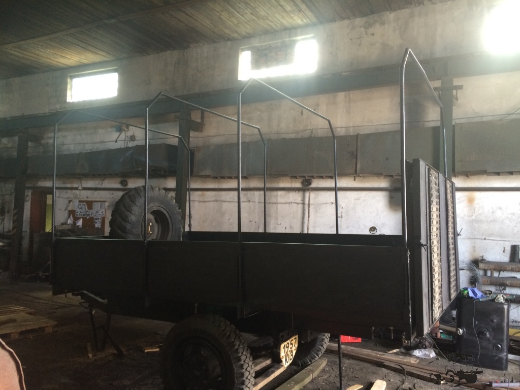

Прицеп у меня одноостный, фото первоначального к сожалению не осталось, но он также был расчитан на 1,5 т. мне удлиняли раму, усиливали, так как у прототипа через 1000 км вырвало водило. да и фаркоп мне вваривали от 66-го, отрезали от старой рамы около 1 м вместе с с факркопом и вварили, так как родное что стояло пбыло просто уе...ще. размер платформы делал 3.5 длина, ширина 2.5 (по ширине машины под два снежика яма ВК4 или сканд) сделали раскладной задний борт длиной 2.5 м, с резьбовым креплением; на квадрике съезжаю в любом месте))) внутри закрепил запаску, к ней же креплю таль для поднятия заднего борта так как уголок, доска + гуски от бурана вес увеличили в разы, одному поднять не реально, также думаю использовать таль и для погрузки снегохода, если он своим ходом откажется заезжать. (снегоход пока не возил)

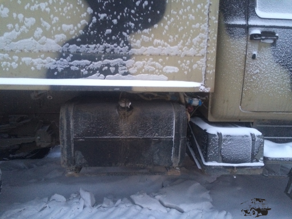

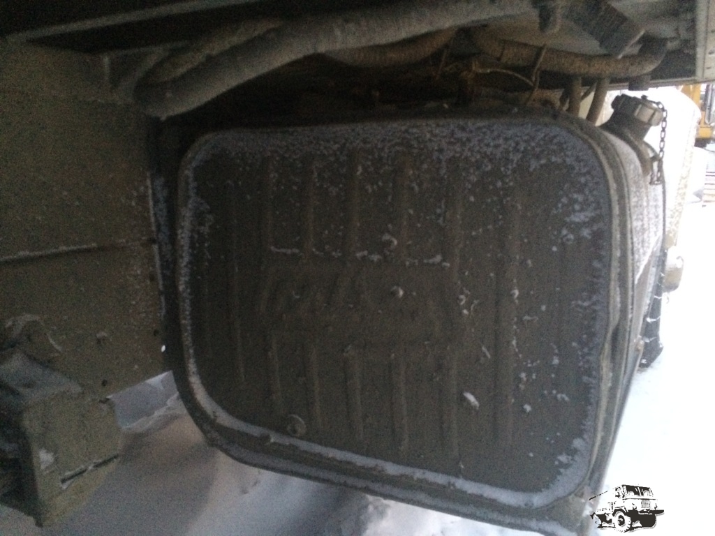

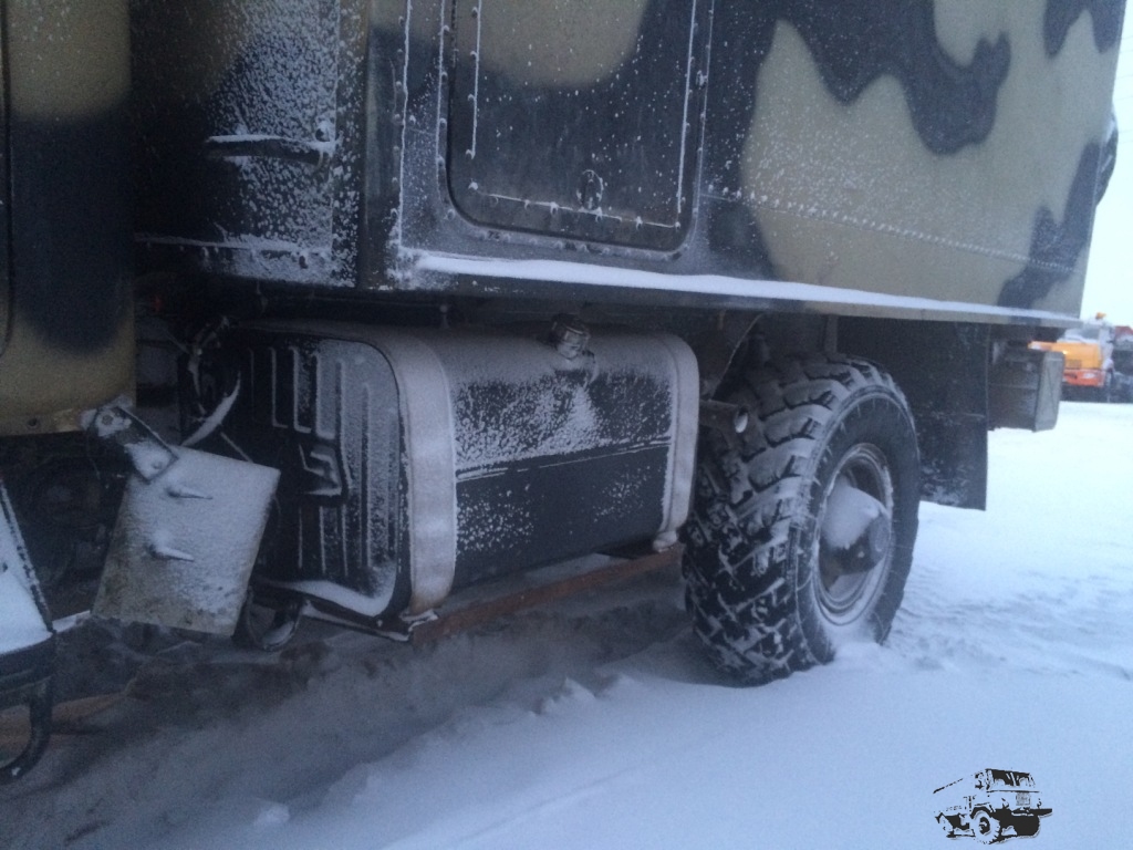

Может кому то будет полезная информация, под мой кунг я установил два топливных бака около (200 л каждый) от а/м МАЗ, один бак подарили, второй сам искал и в итоге сдернул его со старога бензовоза. Первый бак устанвливал летом 2015 года, отъездил с ним все ок, по раме проблем не было. Пришлось переваривать стояки подачи топлива и обратку. Верхнеее отверстие крепления бака засверливал в доску которая лежит между кунгом и рамой(пришлось заказывать у токаря более длинный болт т.е. на толщину лоски) из внутренней стороны подкладывал металлический уголок чуть больше ширины доски чтобы уменьшить усилие.

Сообщение Белый Медведь »

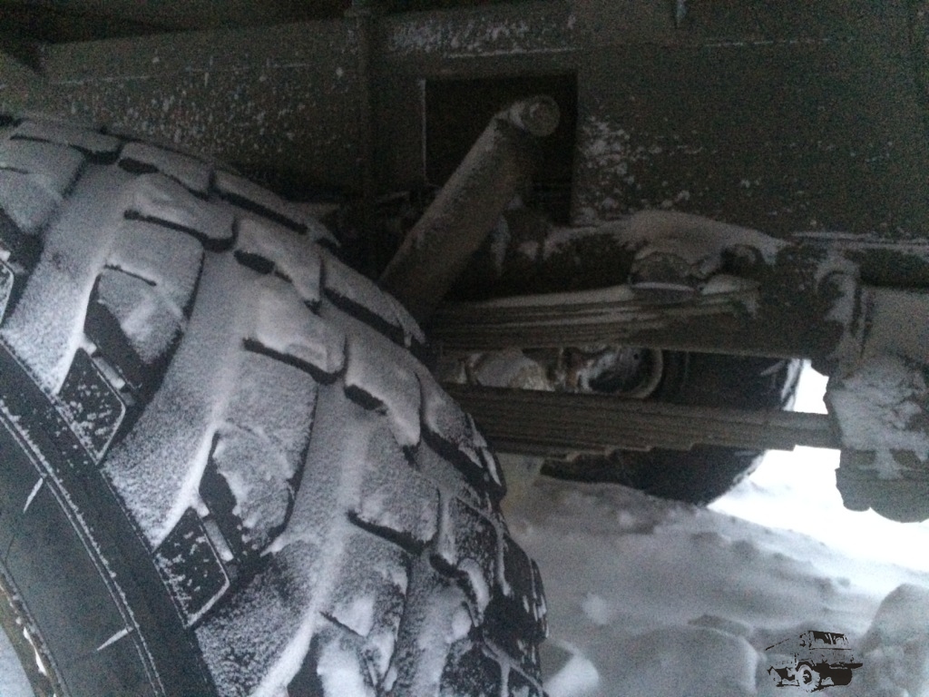

так же столкнулся с тем что стала проседать левая сторона, если смотреть в зад авто, посоветовали установить подресорники от газ-53 (крепления подушек подошли в стандартные отверстия в раме), заодно перебрал и усилил пакеты рессор. стремянки пришлось изготавливать новые. удалось победить раскачивание которое идёт за счет высокого кунга
