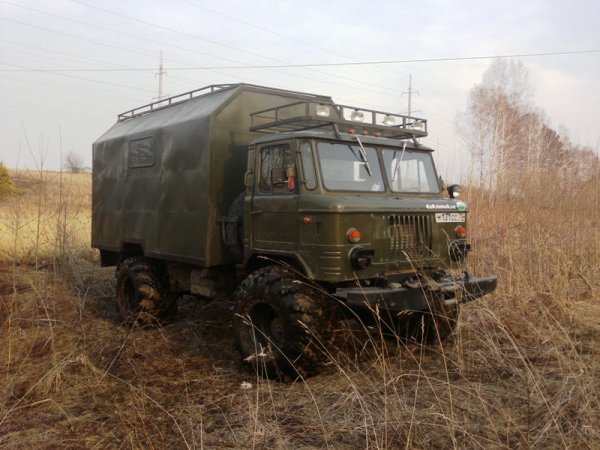

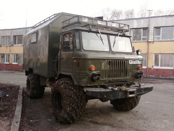

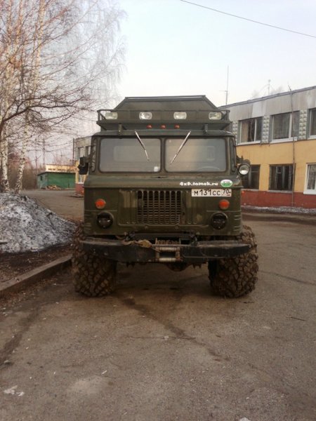

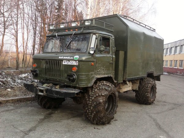

Потеплело,, снег сошел, можно и машиной заняться.
Вот, тапочки одел, наконец то! Ближайшее время поеду прокатиться по грязи.
Про резину как обычно ТУТ: http://www.gaz66.ru/forum3/viewtopic.ph ... 13#p165413

Мне тоже нравится)) Сзади пока что поставил 600ки т.к. под ту резину на 700мм, что прислал мне ты, еще диски не переварил. Будет интереснее, но чуть позже.

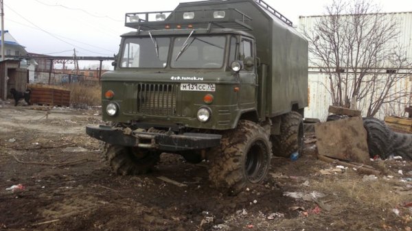

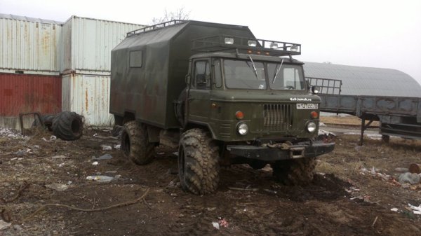

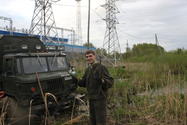

Ну вот, обкатал колеса! Доволен как слон :D
Заметил странную вибрацию (по асфальту) на скорости до 30 км\ч, оказывается - это из-за редкого протектора. Биений дисков не чувствуется, т.е. не замечено.
Залез в маленькое болотце с камышами и ручей, ШИШИГа ни разу не намекнула на то, что хочет застрять. Однозначно эффект есть! И пассажир, который тоже имел общение с 66ыми сказал, что там только на тракторе.
Движка не хватает. Нет динамики. Его на родных то колесах в грязи недостаточно было, а сейчас в конкретном замесе вторая-пониженная на двух мостах кое-как. На первой-пониженной прет как танк!
Единственное огорчение - это конкретно засвистевший выжимной. После зимнего простоя решил сдохнуть совсем. Я уже год хотел поменять его, но как то руки не доходили, а теперь необходимость...
P.S. а еще, светомаскировку на фары натянул 8)

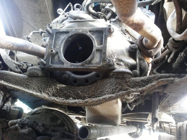

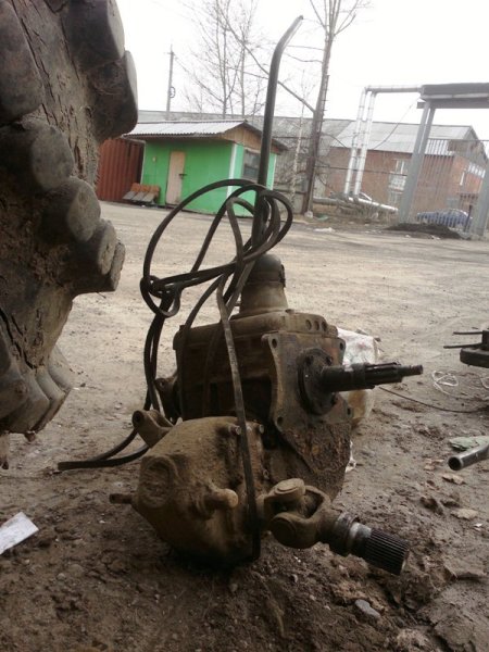

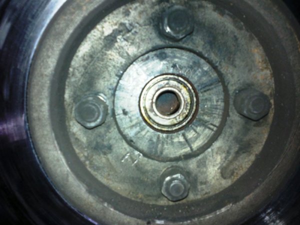

Сцепление умерло. Время пришло! Давно подходило. Хорошо, что "дома"

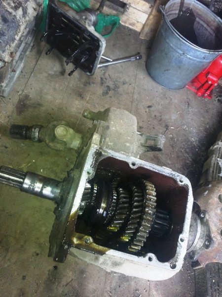

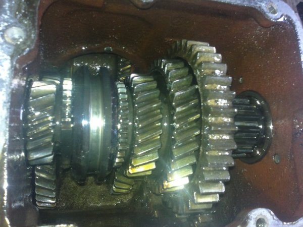

При вскрытии выяснилось, что выжимной подшипник напрочь заклинил и изрядно потрепал лапки корзины. Диск (ведомый) сцепления тоже подходил к концу. Так же, обнаружил уже почти заклинивший опорный подшипник первичного вала, что стоит в коленвале. Решил, раз уж "пошла такая пьянка" и КПП вскрыть и там увидел, что на шестерне заднего хода (который иногда выбивал под нагрузкой) один зуб на половину обломлен (на фото не видно). Придется и ее подлечить маленько.
В остальном - все супер :mrgreen:

У меня тоже заднюю выбивает под нагрузкой. это из-за сколотого зуба на шестерне?

Нет, дело не в отколотом на 1/3 зубе, а в том, что зубья шестерен уже не совсем прямые. У них завальцовывается зуб маленько и сами под изнашиваются. Зуб из прямого превращается "морковку". Короче, одна шестеренка выдавливает другую, вместо того, чтобы вращать.
Лечится заменой шестеренок.

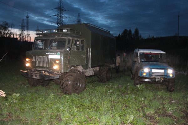

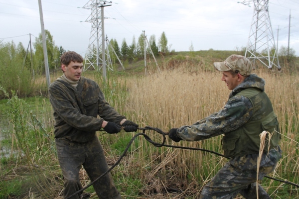

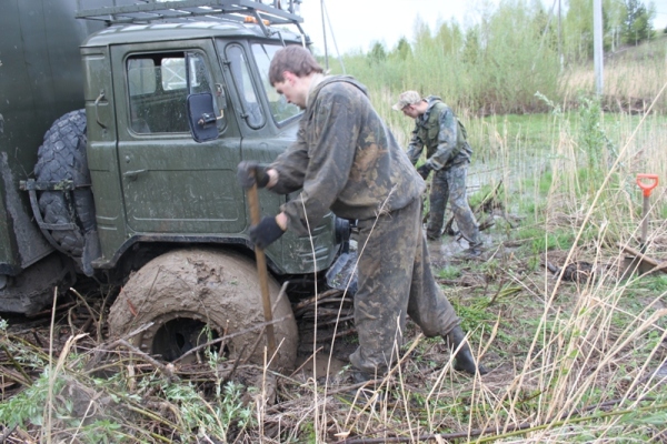

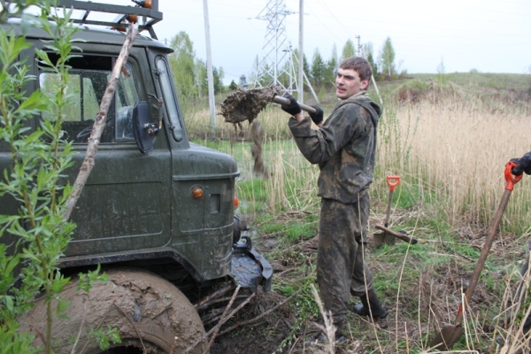

Был повторный тест, более удачный. Но все равно нашел где посадить шишигу и порвал аж 4е!!! раза лебедку :lol: точнее трос...

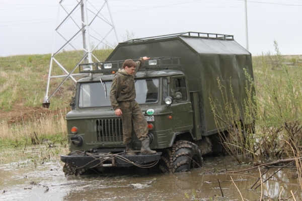

Еще несколько фотографий.
Видеоролик сделаю через пару дней :wink:
P.S. видео наснимали зачётное!

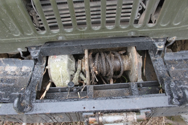

Здорово! А лебедка БТРская чтоли? Так тросс рвать, а сама целая :D

Да, лебедка БТР :D

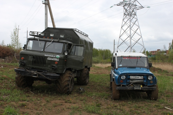

Просто парни с местного форума предложили совместный выезд, вот и поехали.
P.S. некоторые говорили что подготовленный УАЗ уделает шишигу на арках :lol: пришлось опровергать :wink:
