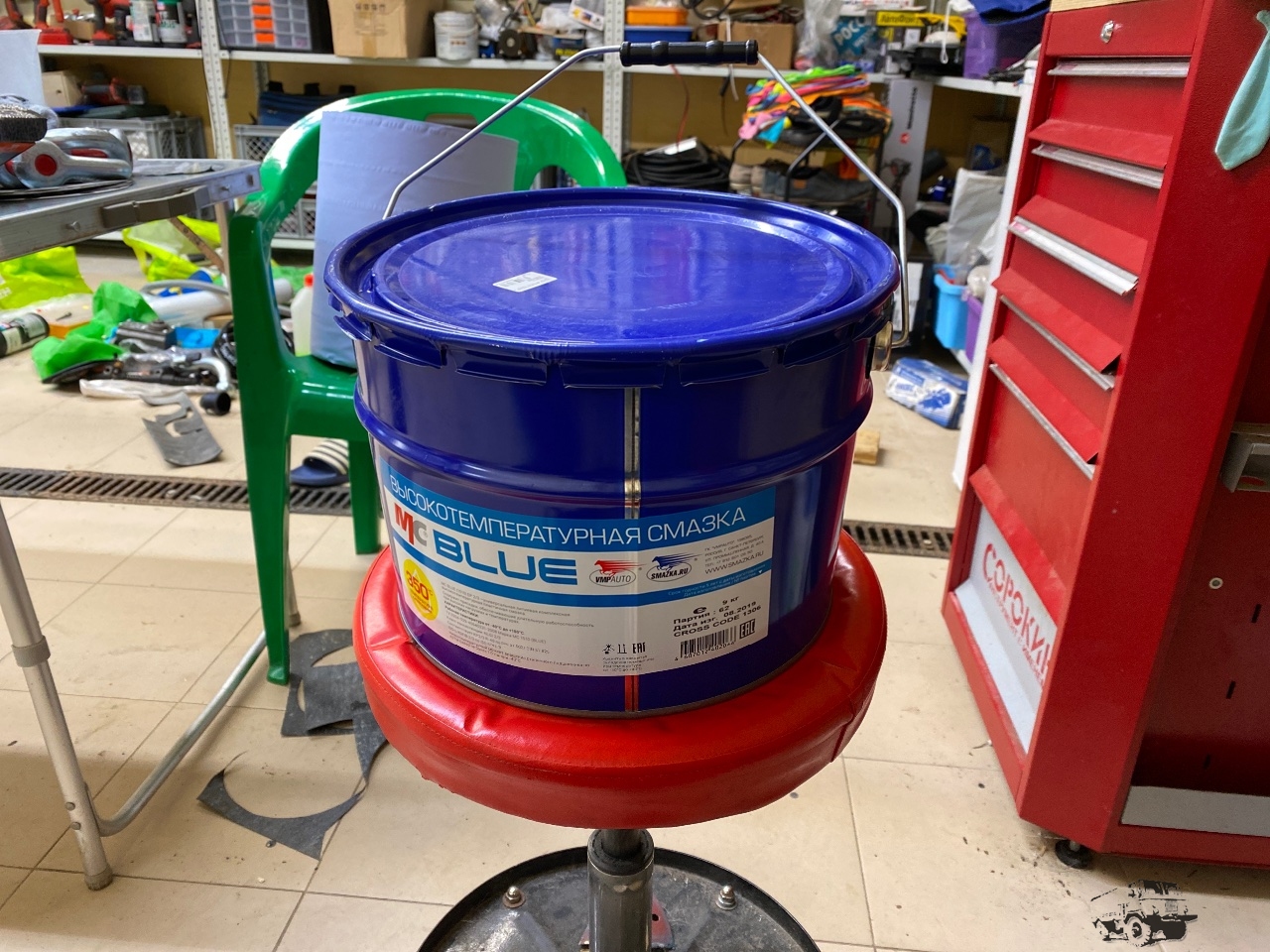

[ref]Mbarkovsky[/ref], если принципиально мазать литолом,то он ест производства Лукойл и Газпромнефть,в вёдрах,от 4х до 20 килограмм.Но всё-таки лучше придавить жабу и мазать импортом,тем более импортные мази не требуют набивки в ступицы.К выбору подшипников тоже стоит подойти основательно,процентов 90 подшипников в магазинах хлам.

kolinz писал(а):[post]393420[/post] если принципиально мазать литолом
Да нет никакой принципиальности на самом деле. Ну был литол его и намазал. А подшипников в нашей деревне выбор не большой...

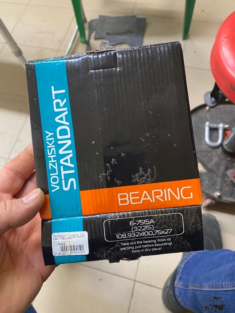

Подшипники по интернету можно заказать.Нынче отечественные подшипники только Волжский стандарт боле мене делает,остальные Китай.В общем ,чем лучше подшипники,тем меньше проблем на маршруте

kolinz писал(а):[post]393425[/post] отечественные подшипники только Волжский стандарт
Так вроде это он.

[ref]Mbarkovsky[/ref], ага ,он.На подшипнике epk должно быть выдавлено.Литол только подкачал,было дело,на oilrigt,за 5 тыс пробега подшипники ямами покрылись.

kolinz писал(а):[post]393420[/post] если принципиально мазать литолом,то он ест производства Лукойл и Газпромнефть,в вёдрах,от 4х до 20 килограмм.Но всё-таки лучше придавить жабу
Вот поддержал отечественного производителя)

Вот это уже правильный размер тары.Завтра сфоткаю чем я машину мажу,правда кроме ступиц.
