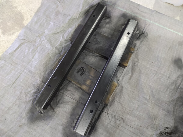

Дима, ты его так на мостах задрал, чтобы движок не цеплял, или колёса большие планируешь?

[ref]makey[/ref], Ну конечно же под колеса)
Не эти же оставлять)

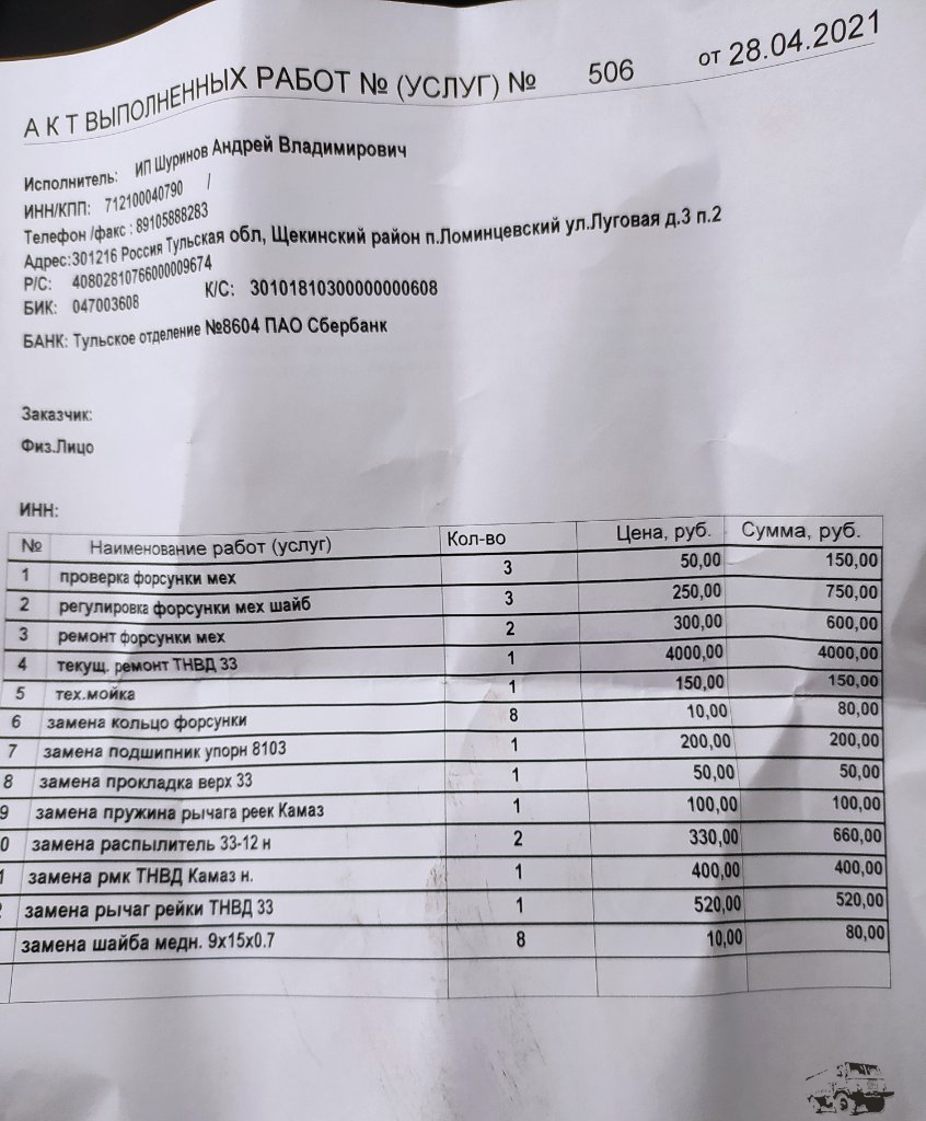

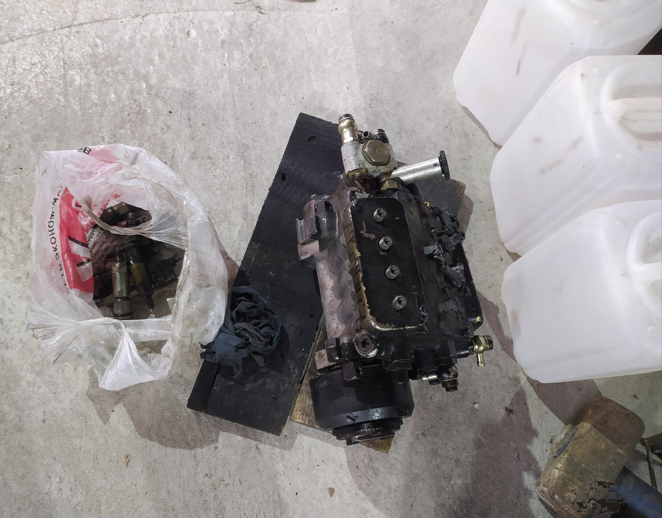

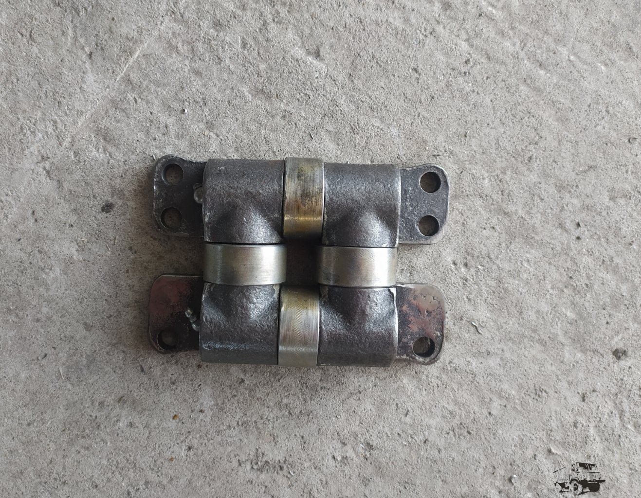

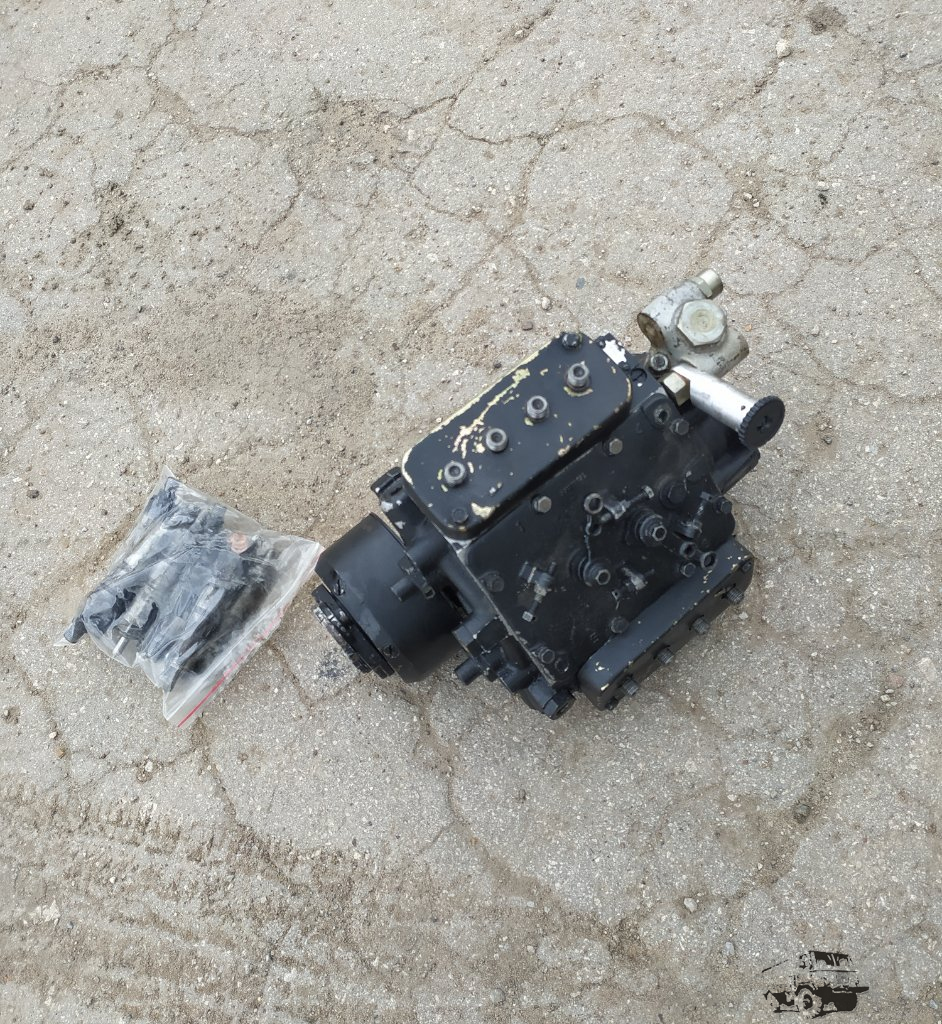

Отвез тнвд с форсами на стенд,а то немного дымил с 5 и 8 горшков.

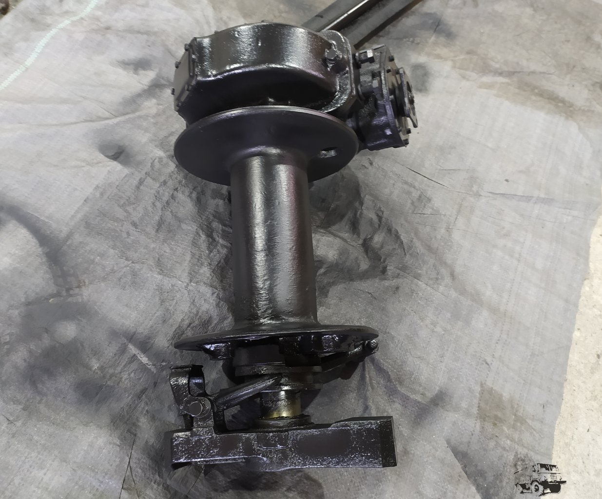

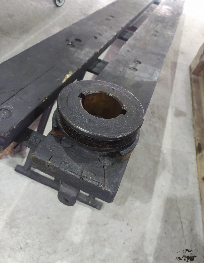

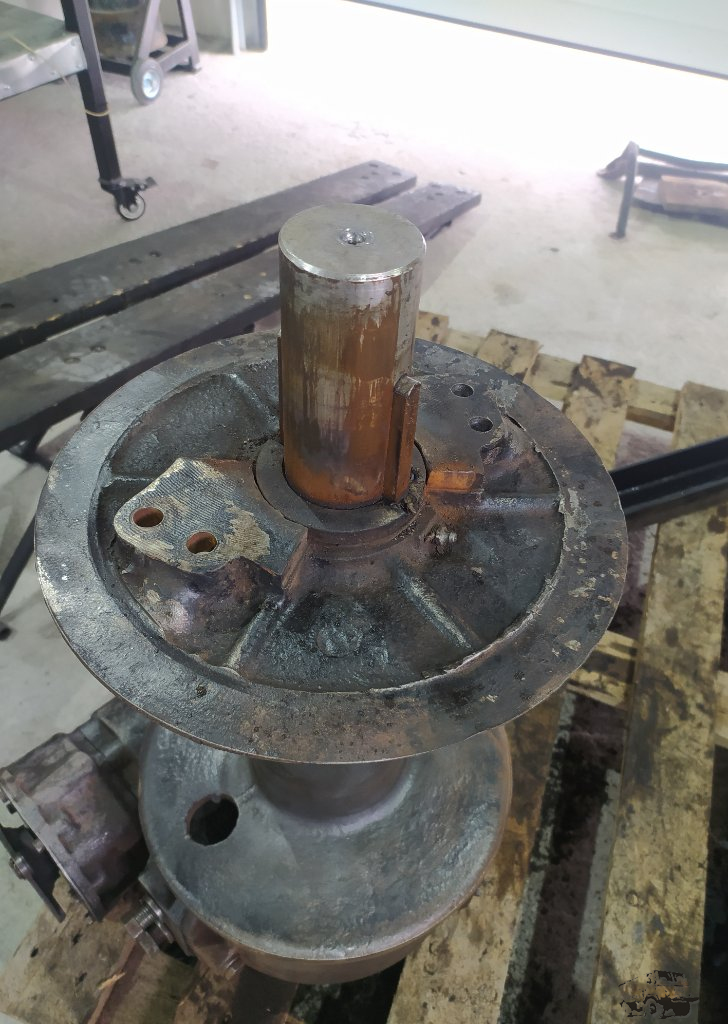

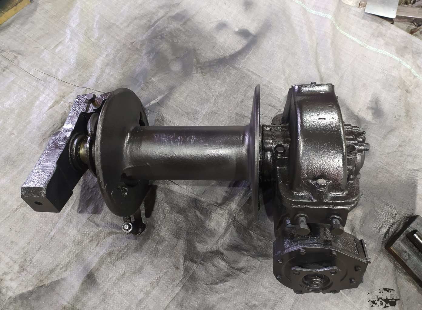

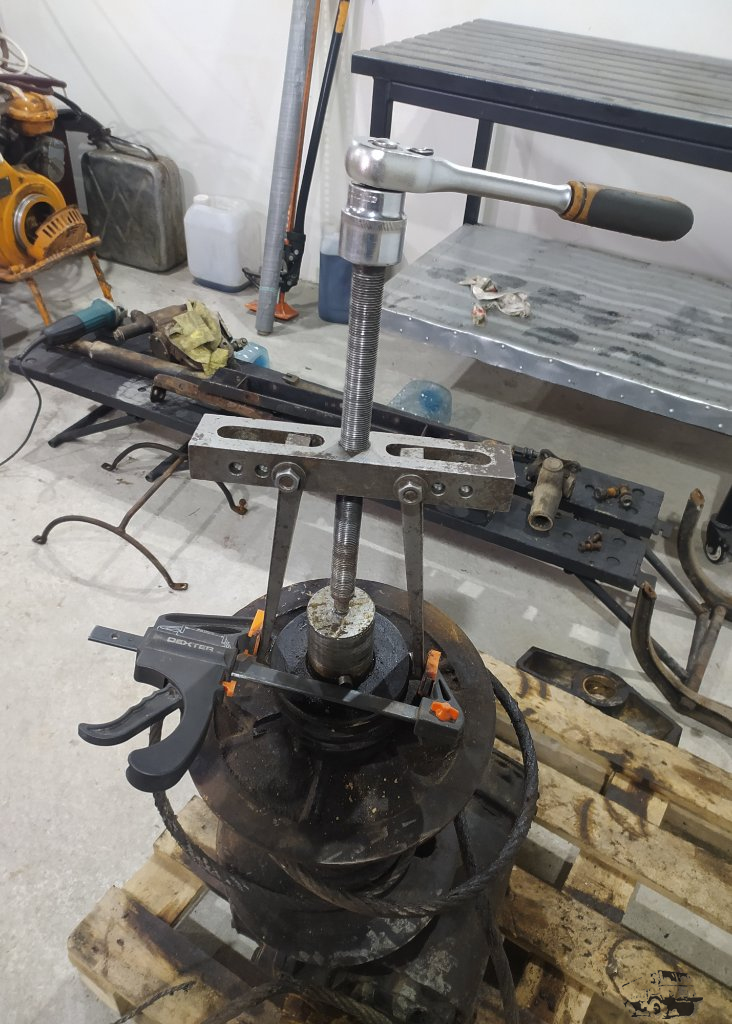

Занялся лебедкой.Еле стянул муфту свободной размотки,у зиловских лебедок она частенько намертво прикипает.Все почистил,смазал,покрасил.Напомню,лебедка будет стоять сзади,трос вперед будет пропущен

Забрал ТНВД с форсунками от топливщика,обошлось все почти в 8 рублей,но результат того стоил,двигатель не узнать,запускается мгновенно,дым только при запуске, работает очень мягко,на газульку реагировать стал ещё веселее.Короче очень доволен

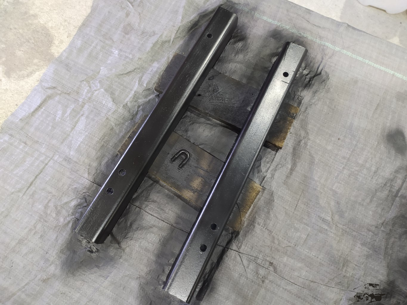

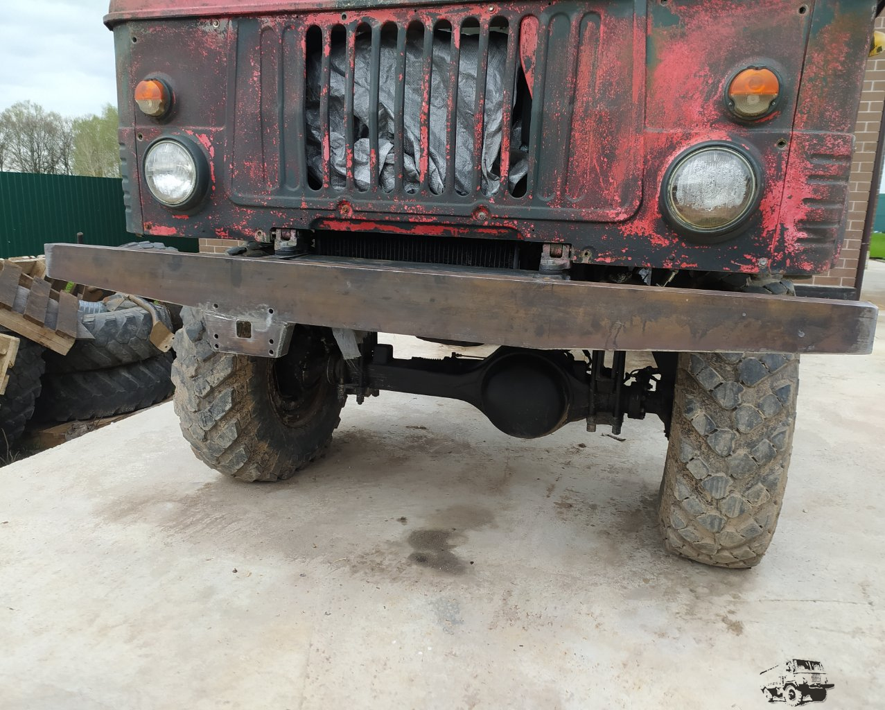

Медленно но верно проект движется
Приступаю к монтажу лебедки

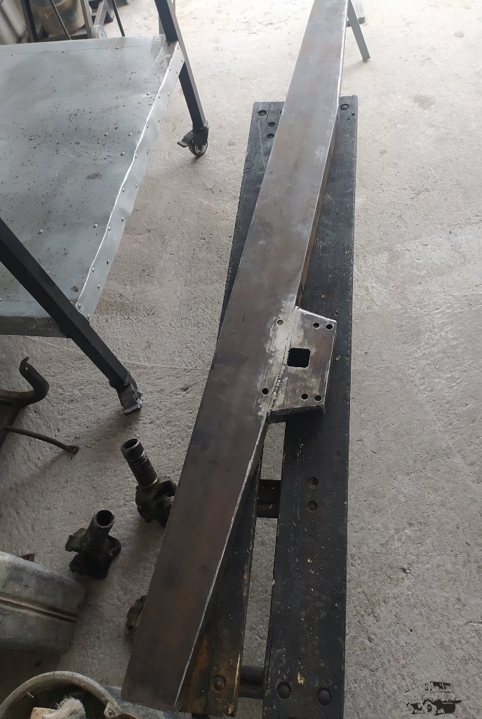

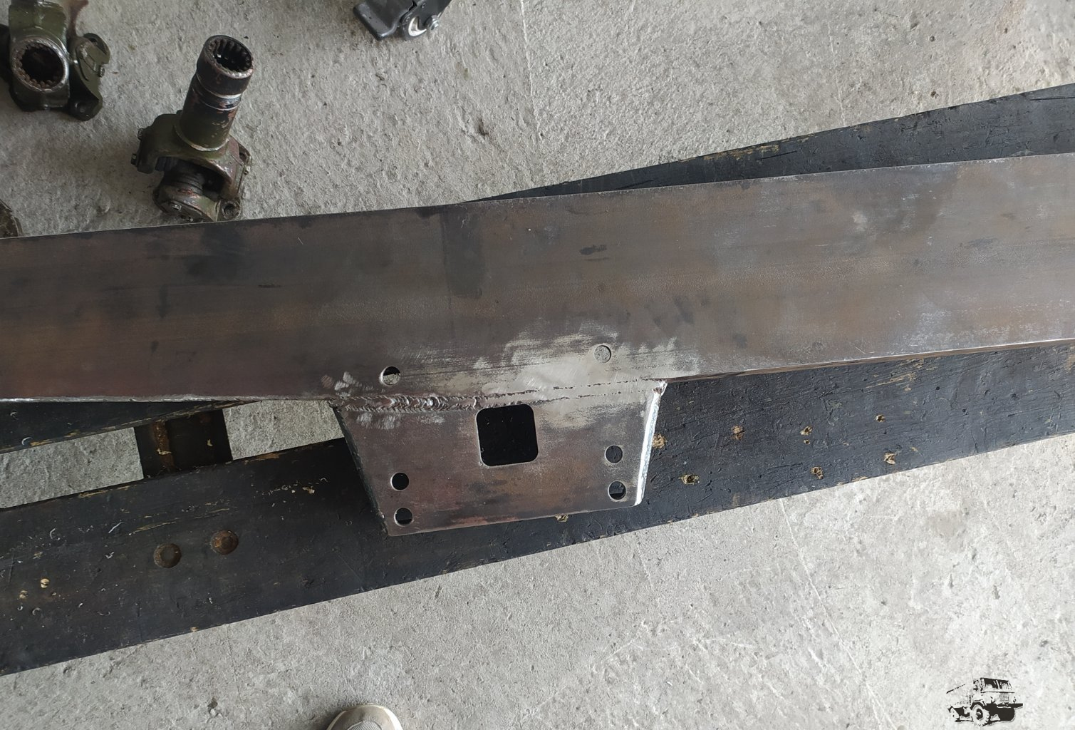

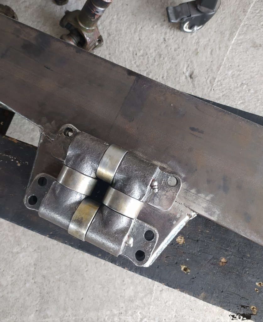

Слепил бампер и обрезал бтр клюз,чтобы максимально ограничить движение троса по лонжерону раму
