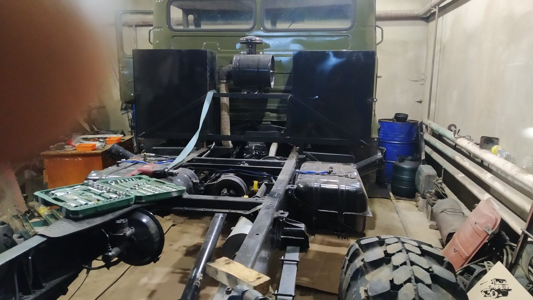

Под ленты на баке подложи резинки или одень куски от пожарного рукава, иначе протрет и проржавеет на углах.
А так все зачетно.
А так все зачетно.

Сергей_Шмырин писал(а):[post]417585[/post] иначе протрет и проржавеет на углах.
ну да,да,...они же при движении как маятники-качаются
ссука
откуда у вас эти размышления-доводы зы.смотрим как у зила камаза краза установлены-притянуты ресивера...и всякий бред с головы выкидываем

serega.kam писал(а):[post]417589[/post] ну да,да,...они же при движении как маятники-качаются![]()
ссукаоткуда у вас эти размышления-доводы
...вы бы хоть подумали что и как посоветовать
Что ты сравниваешь ресивер с топливным баком, бак сделан из жести и облужен, сотрет слой олова и жесть мгновенно проржавеет. 100 л. топлива и вес самого бака сможешь лентами, тоже из жести, закрепить неподвижно? Ну-ну попробуй. Инженеры дураки, что придумали специальные резиновые прокладки.

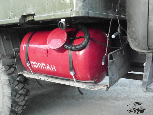

[ref]Сергей_Шмырин[/ref], я имел в виду -ресивера...

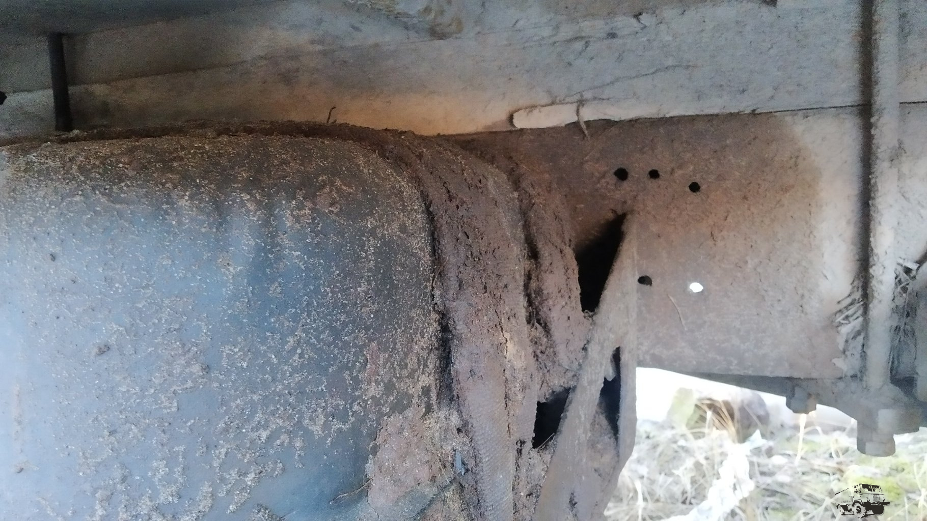

если про бак,то с прокладками,со шлангами,(пожарные вообще зло)быстрее протирает,это уже проверено не на одном баке,попадает под резину камешки-песок,вдавливает в нее,и резинка начинает работать как наждачка...при кручении рамы,относительно бака,и никакая мойка не выбивает их от туда,они в резине под лентой,то что там на фото,(это не завод фото,это колхозная и как пример колхоза приводить не -не стоит)и то что делают заводы,ну это не всегда правильно,если бы наши Инженеры продумывали нормально,то мы были бы по постройке авто -впереди планеты всей
все дальнобои ставят сначала эти резинки ...потом снимают...наши по крайней мере,и минимизируют ,то есть только в местах поворота,или прилегания бака ,где лента ПЛОТНО прижата,то место оставляют с резинкой,не делают по всей длине если конечно авто юзается в черте асфальта ,то можно и целые резинки,у нас даже режут полоски пластика мм 5 под бак,но тачка работает в черте города.
зы.тоже фотку приложу
тут вАще жесть-Газ
тут вАще жесть-Газ

Что пожарные шланги не есть гут я в курсе, но у меня на Газ-33081 проходили 7 лет. Бак целый до сих пор.
Собираю новый проект газ-66, поставил резиновые, они так и называются прокладка хомута топливного бака.

serega.kam писал(а):[post]417627[/post] у нас даже режут полоски пластика мм 5 под бак,
А вот это уже точно рашпиль получится. А резина мягкая, песок вдавливает её, баку минимальный урон. А представь если песок попадет между между двумя металлическими деталями, где одна облужена.
По газовому баллону, там ленты быстрее перетрет, чем баллон.
