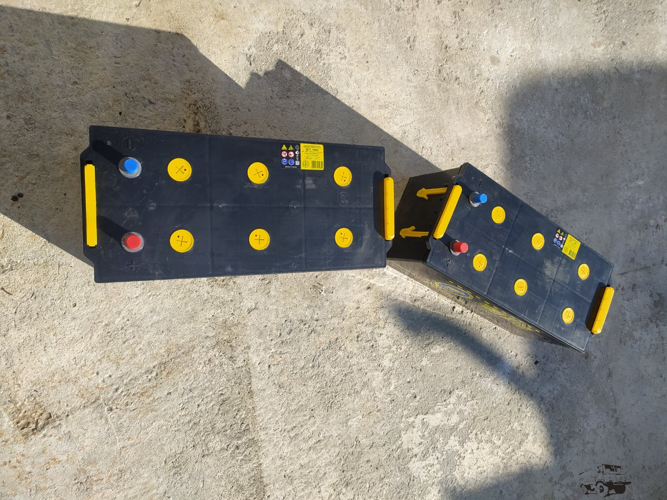

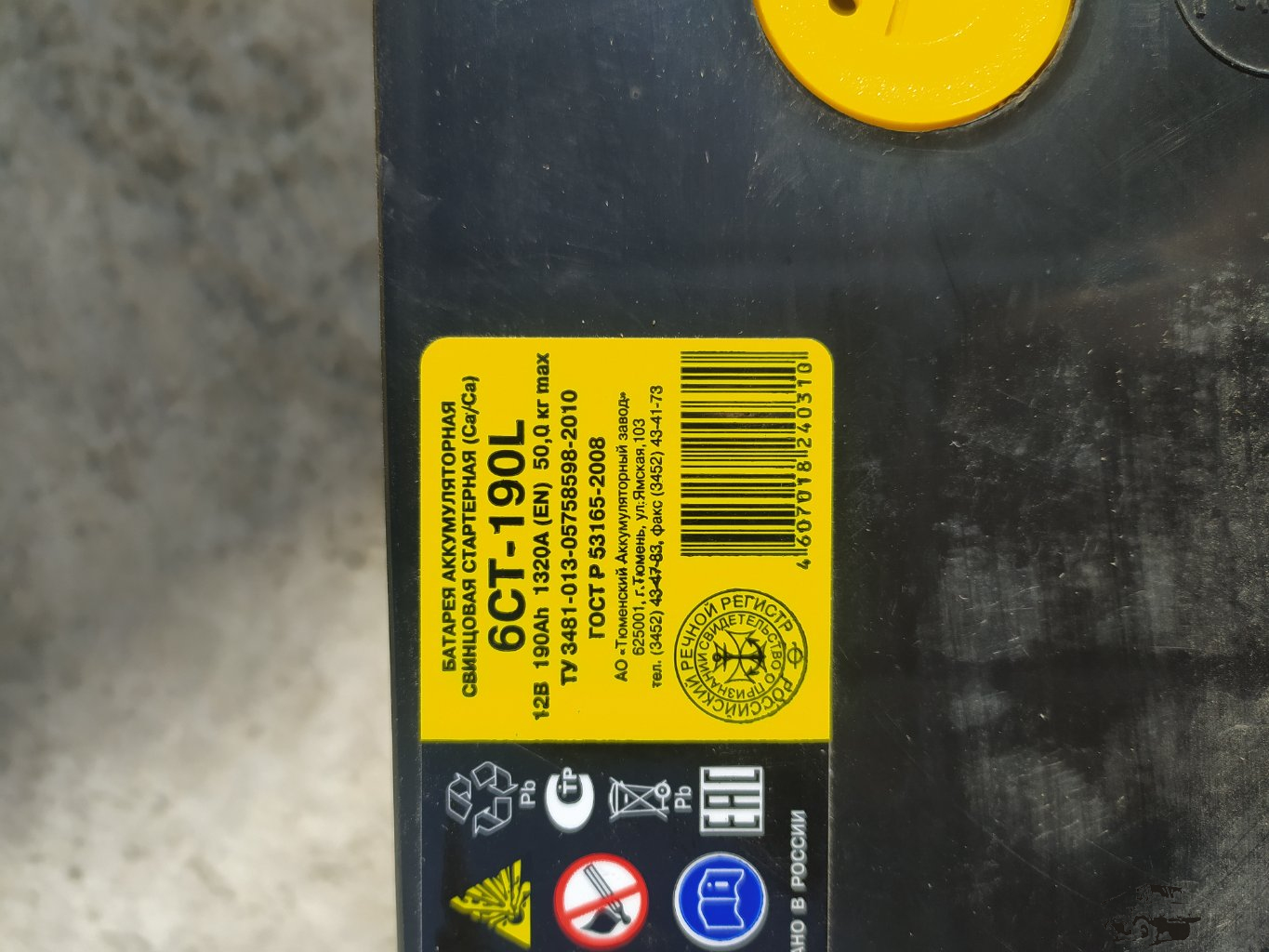

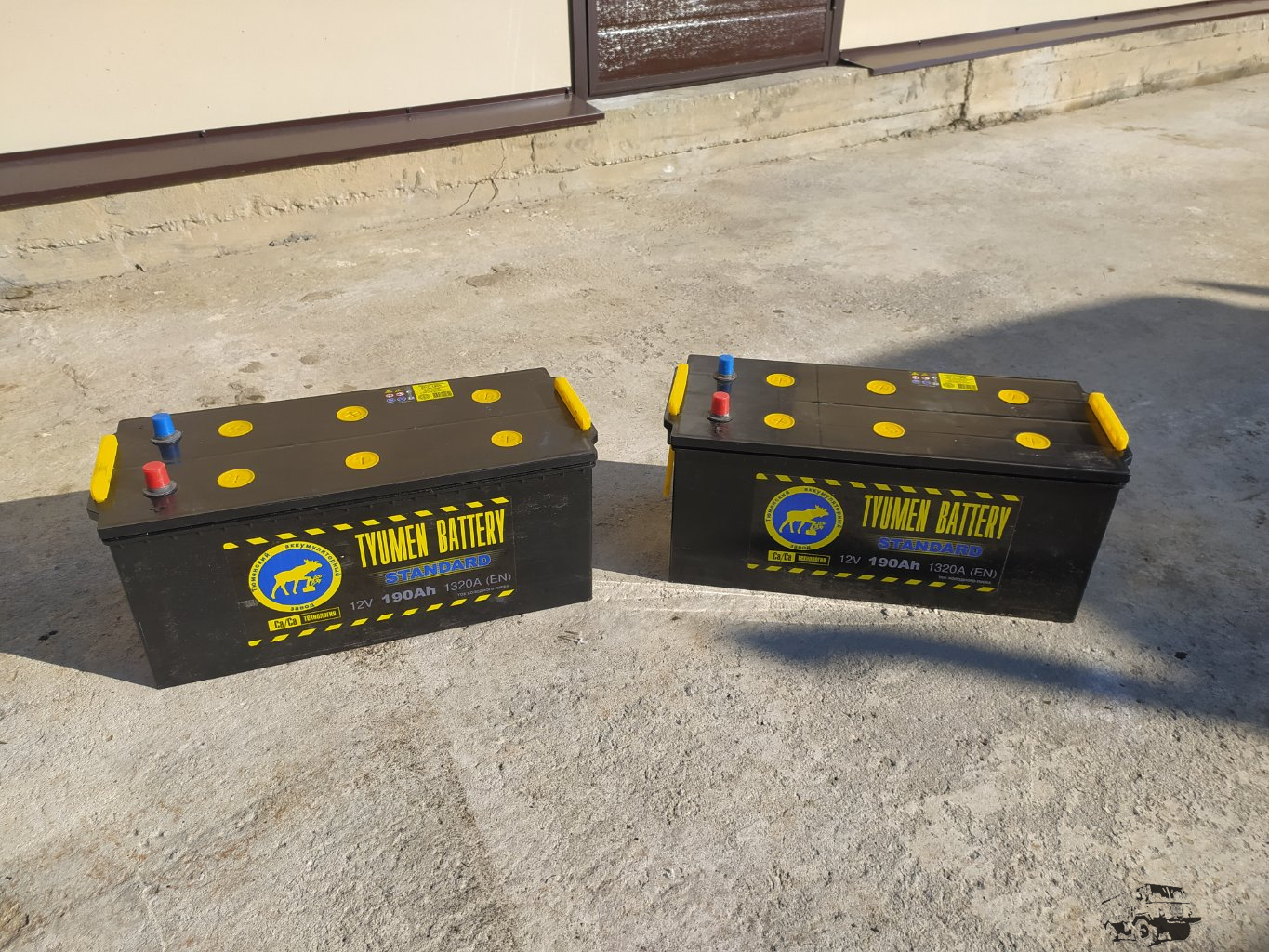

Прикупил батарейки :mrgreen:
Остановил выбор на Тюмени
+79028416344,Дмитрий
Сообщения: 2480
Благодарил (а): 278 раз
Поблагодарили: 269 раз
да на них можно на одном стартере ездить :wink: ,даже мотор не заводить

Первое сразу на что обратил внимание после эксплуатации шишиги с д245 это гораздо меньшая вибрация,мотор спокойно, мягко работает без судорог :D По громкости примерно то же самое,но опять же звук мягче
Кстати после годовалого простоя завелся практически сразу,новые аккумы крутят как бешанные.

батарейки на самом деле хорошие, стояли новые убил по неопытности, при перегоне без КУНГА (выпрыгнули оба) но после этого на разбитых корпусах( клеил по возможности)прожили еще 4 года доливая электролит.купил еще пару новых полет нормальный( Д 245 24 V)
Сообщения: 2853
Благодарил (а): 92 раза
Поблагодарили: 93 раза
buderus писал(а):[post]416426[/post] )прожили еще 4 года
Не могу фотку найти, вроде Avto Part называются, польские, трактор 11 года купил в марте 12, до сих пор ещё работают на тракторе. Зимой в оттепель уже плоховато крутили, но заводили. Пробовал в инете поиском погуглить, предложений практически нет, вот тоже думаю чем заменить....

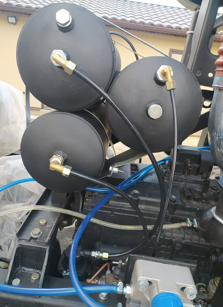

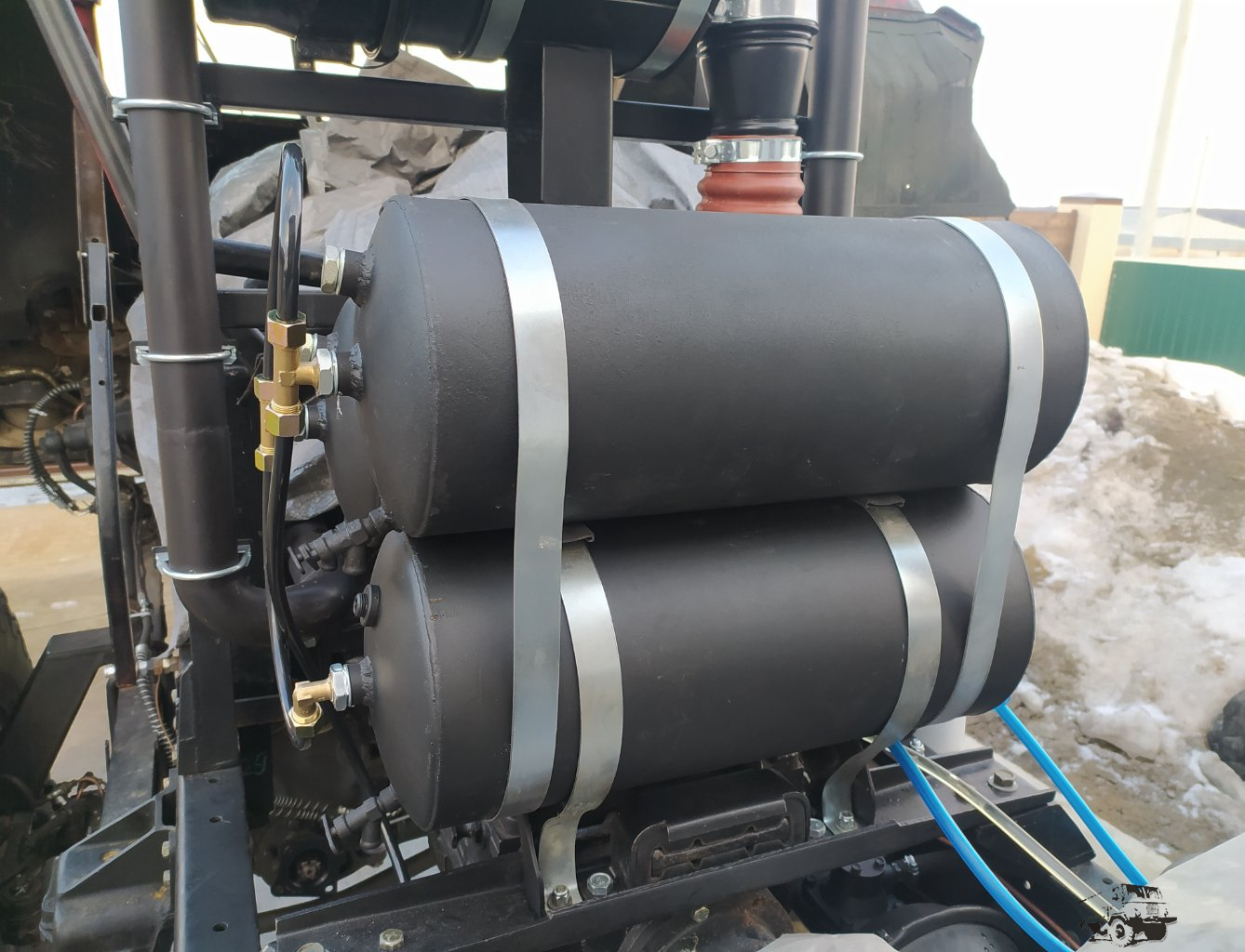

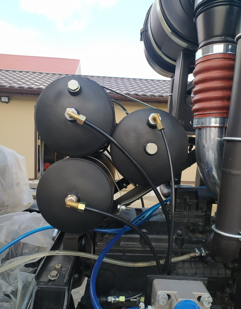

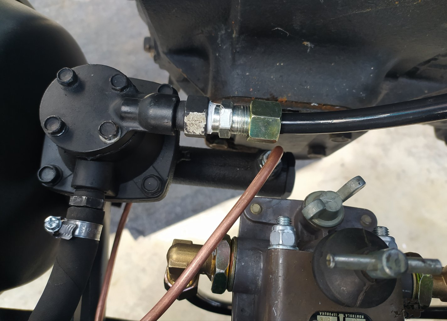

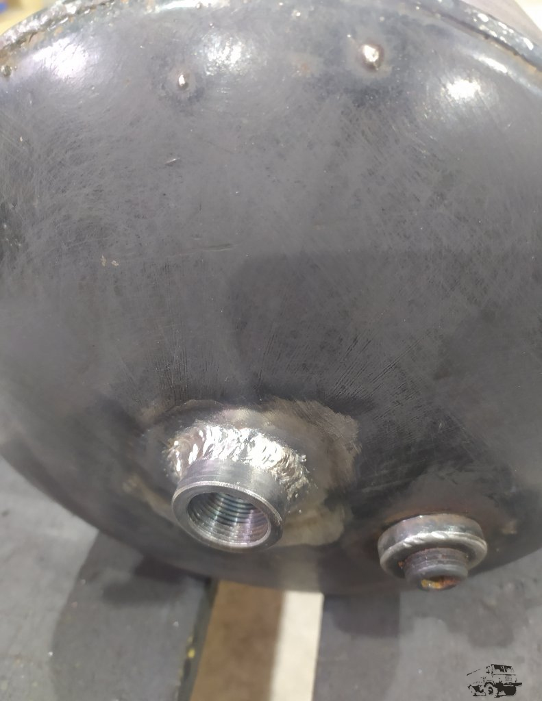

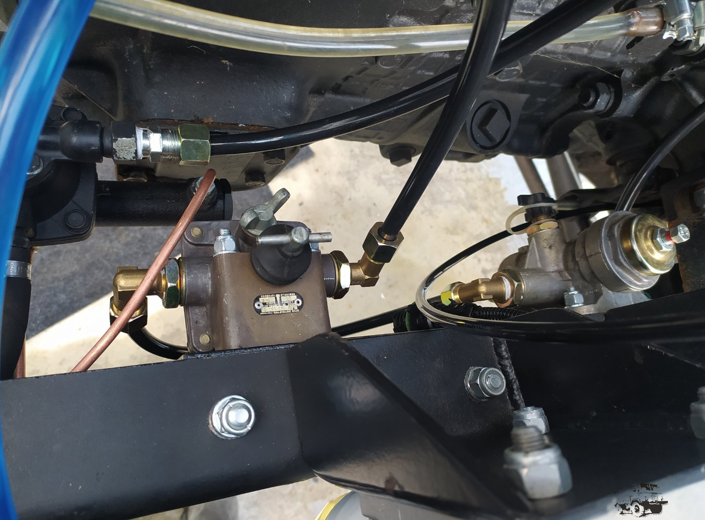

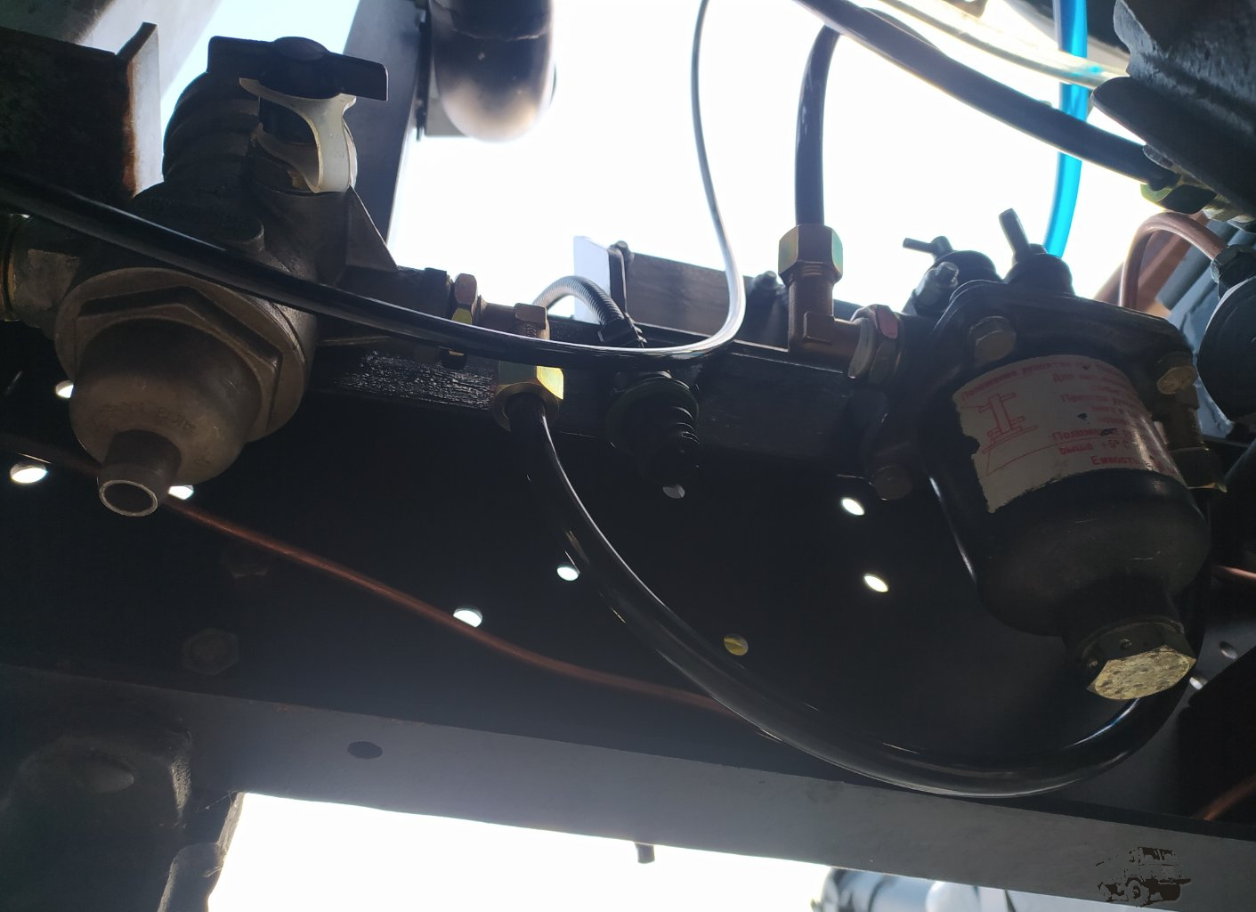

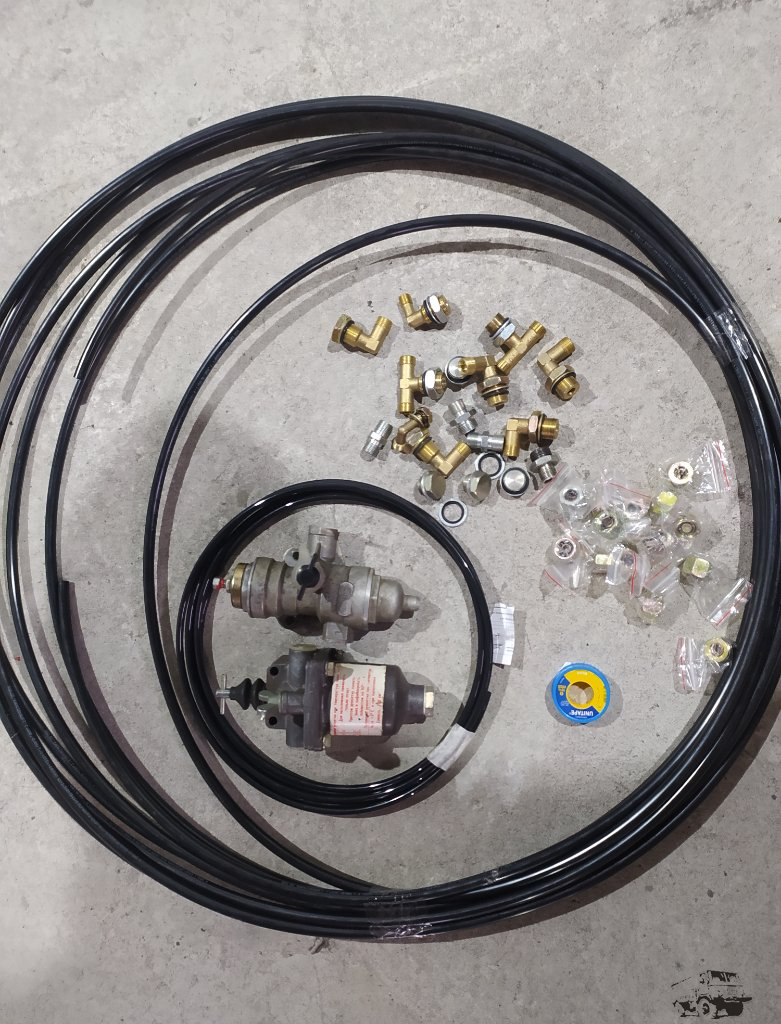

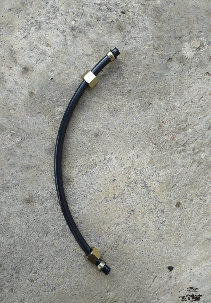

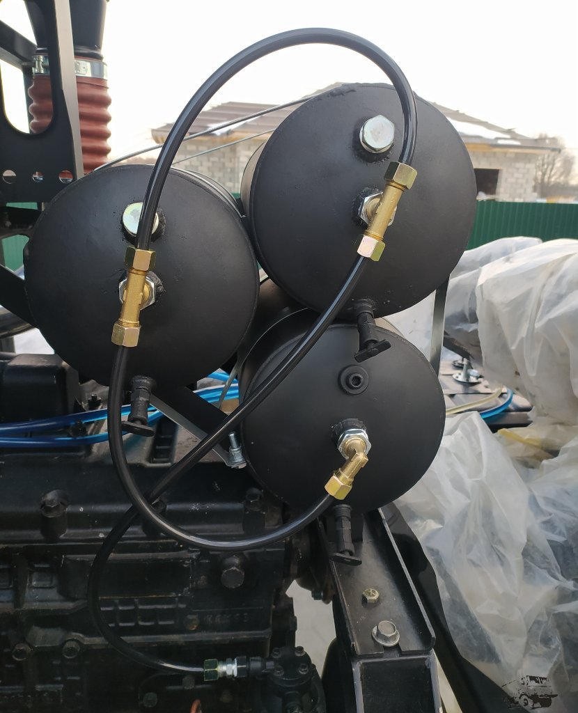

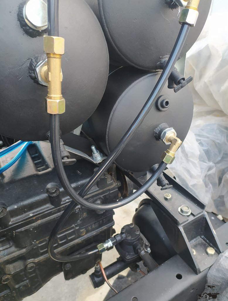

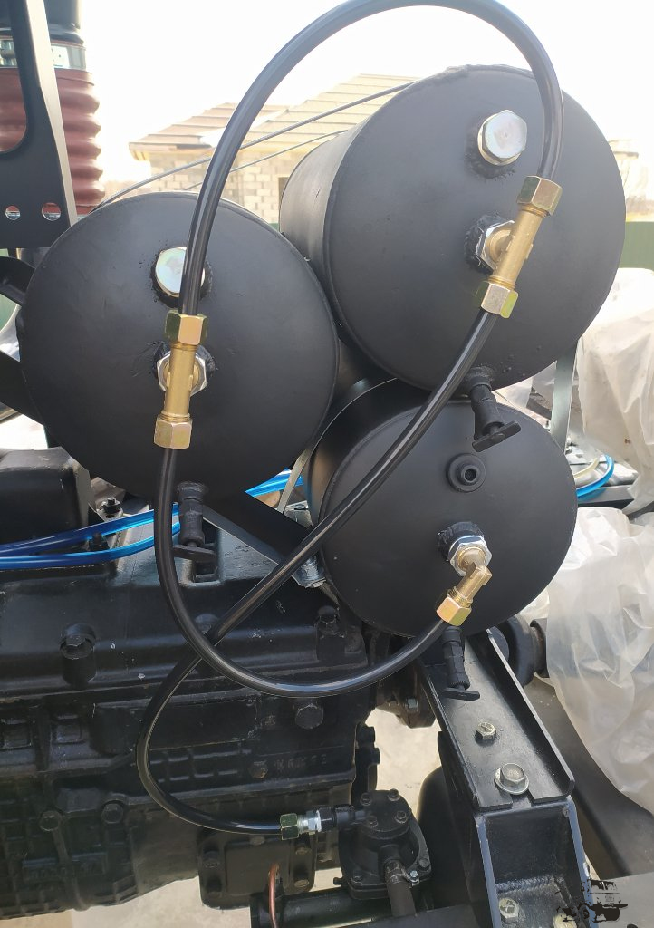

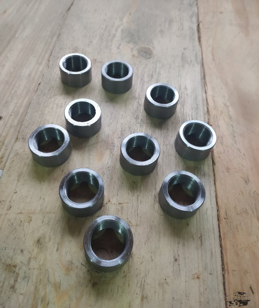

Всем привет!

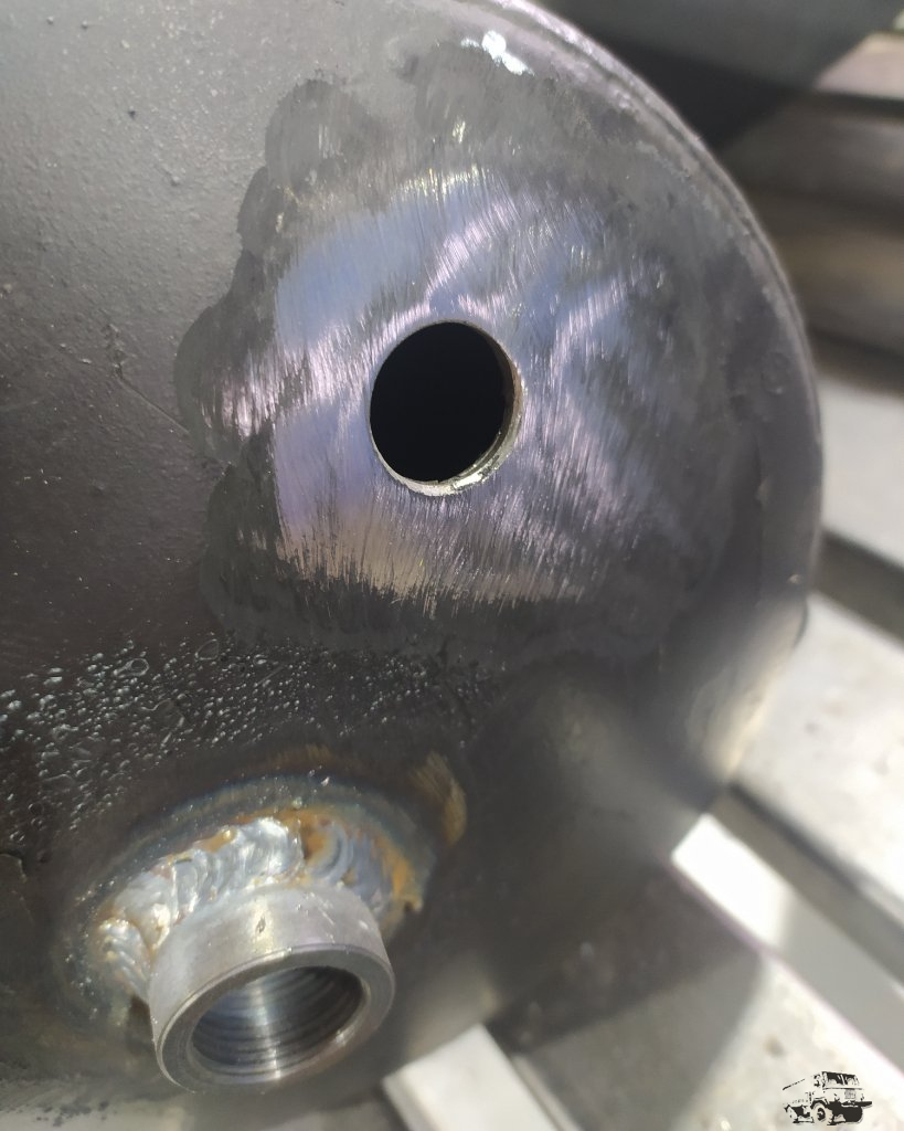

Добавил 3й ресивер и обвязал полиамидной трубкой всю систему.Есть мнение что ветками оторвет все эти трубки :mrgreen: .Надо будет защиту какую нибудь слепить.Кстати с зиловскими ресиверами тоже засада была,все выходы у них под конус а тройники и уголки латунные взял с резьбой м22х1.5.Пришлось вытачивать новые бобышки с резьбой под эти уголки

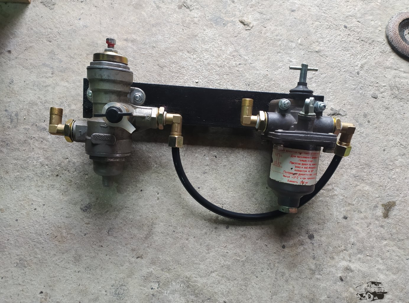

Пока поставил регулятор давления и алкаша,потом если будет необходимость поставлю осушитель

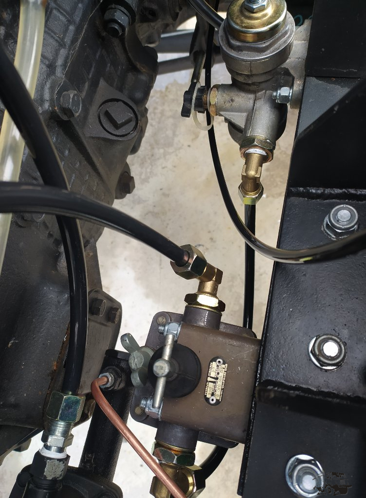

Подключил,прокачал пгу-выжим сцепления как на легковом автомобиле :D Порадовало что шишиговский главный цилиндр сцепления подружился с камазовским пгу :D
Руль крутиться спокойно на месте одной рукой.Все таки у камазовского насоса производительность больше :?
Из вакуумников сделал пневмоусилители,подключив к ресиверам.Схема не новая,стара как мир, работает гораздо эффективнее чем штатная,не понимаю почему на заводе так не сделали.Пока что подал давление которое в системе,если будет много подам через регулятор давления

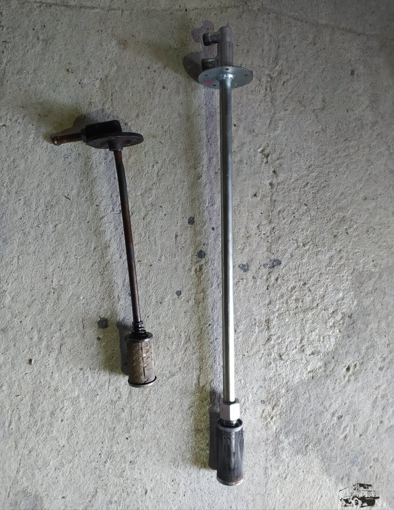

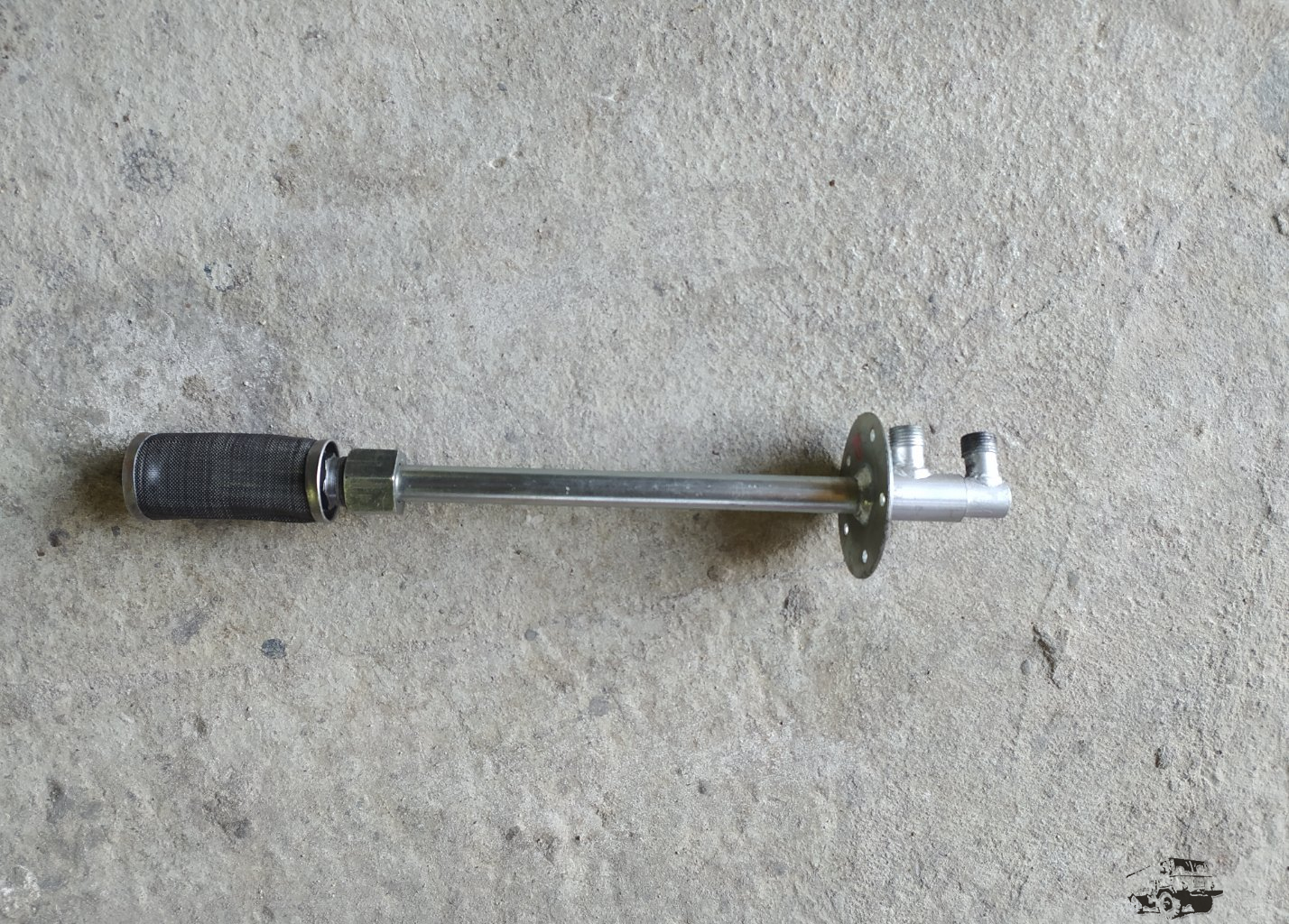

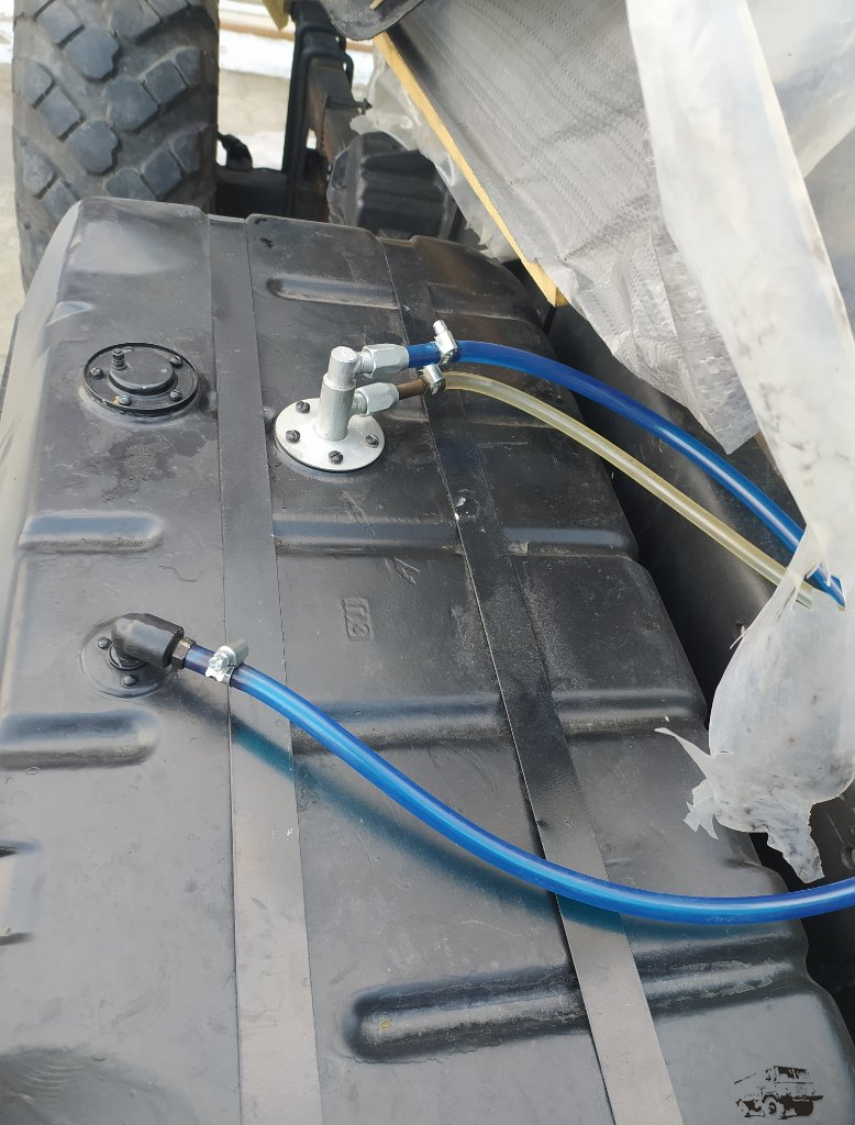

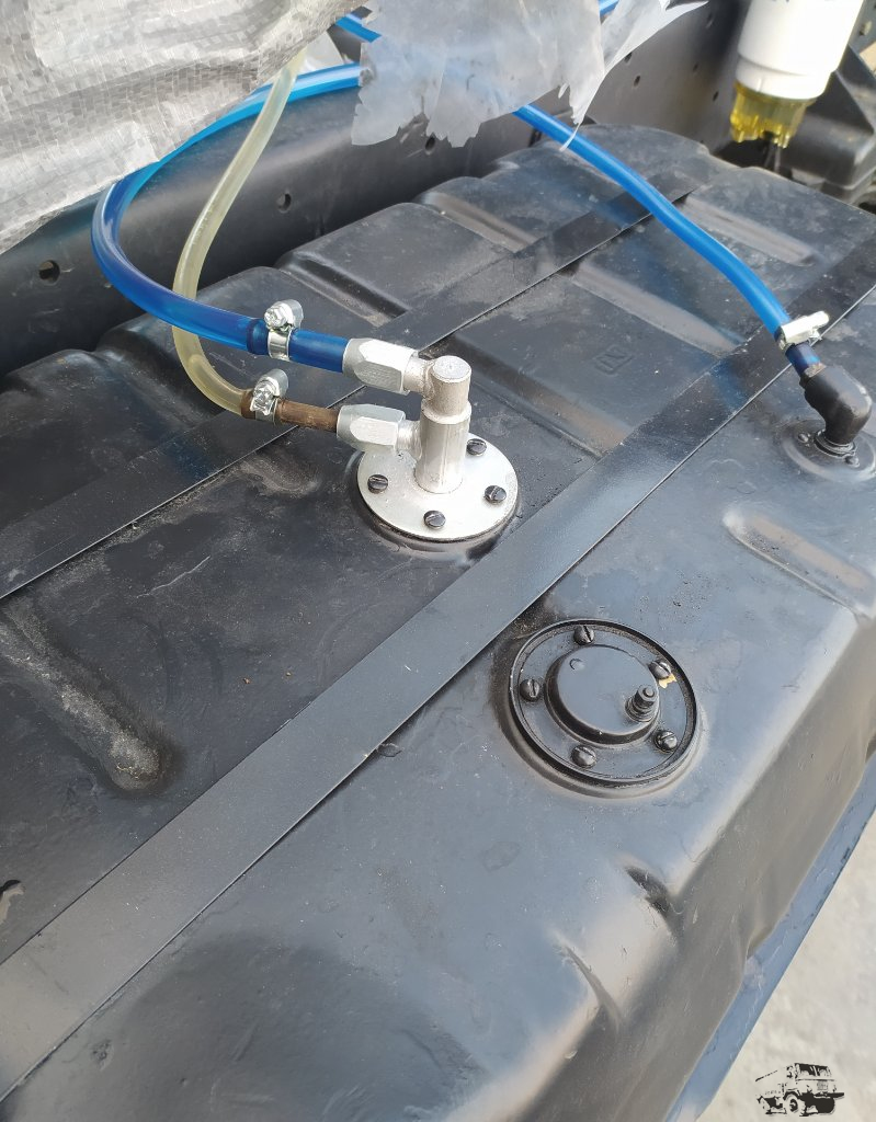

Да, ещё установил топливозаборник с камаза

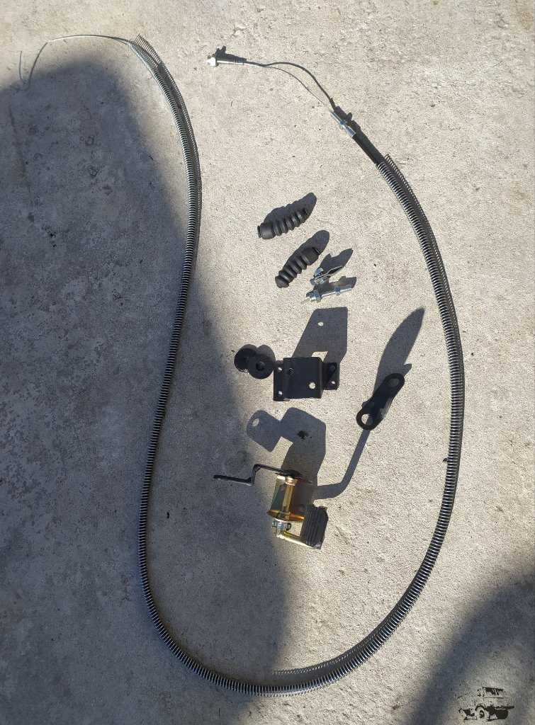

На днях сделаю тросовый привод газульки и никак не дождусь из Челябинска кардан на перед от 157 Зила,пэк тупит :?
На некоторые сопли не обращайте внимание, сейчас все делается для того чтобы машина скорее поехала,все подберется

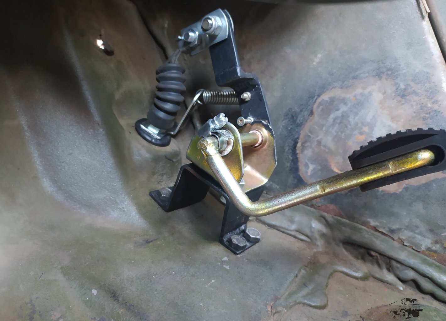

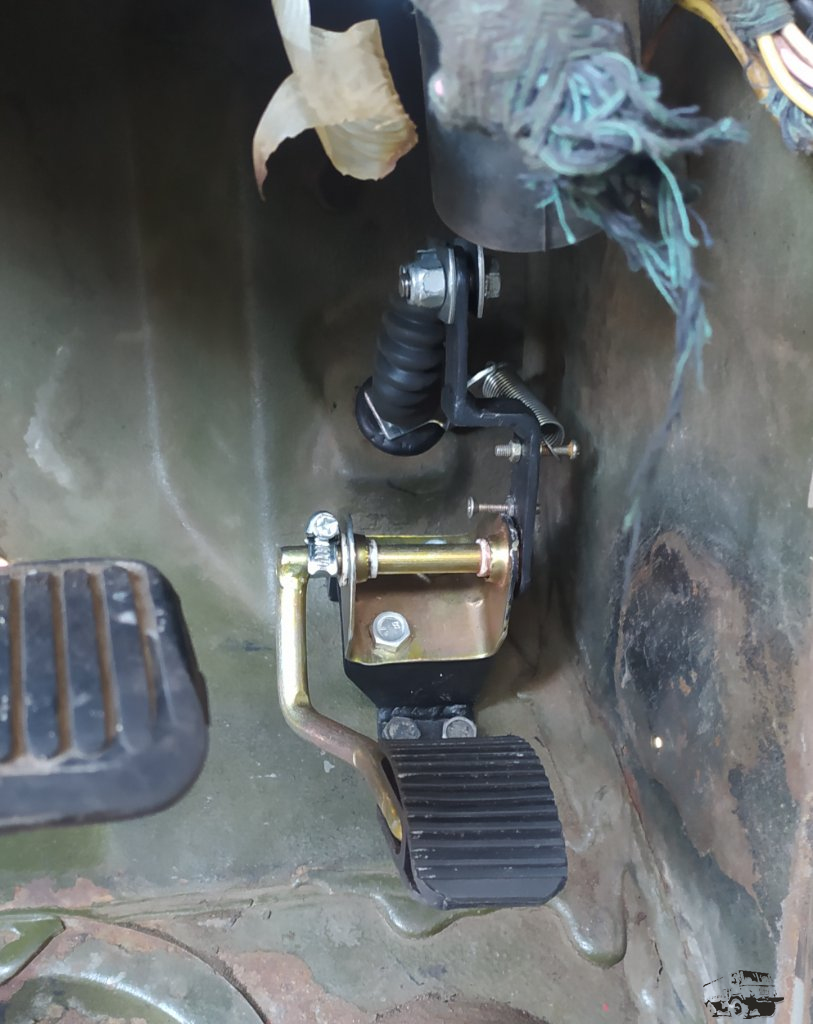

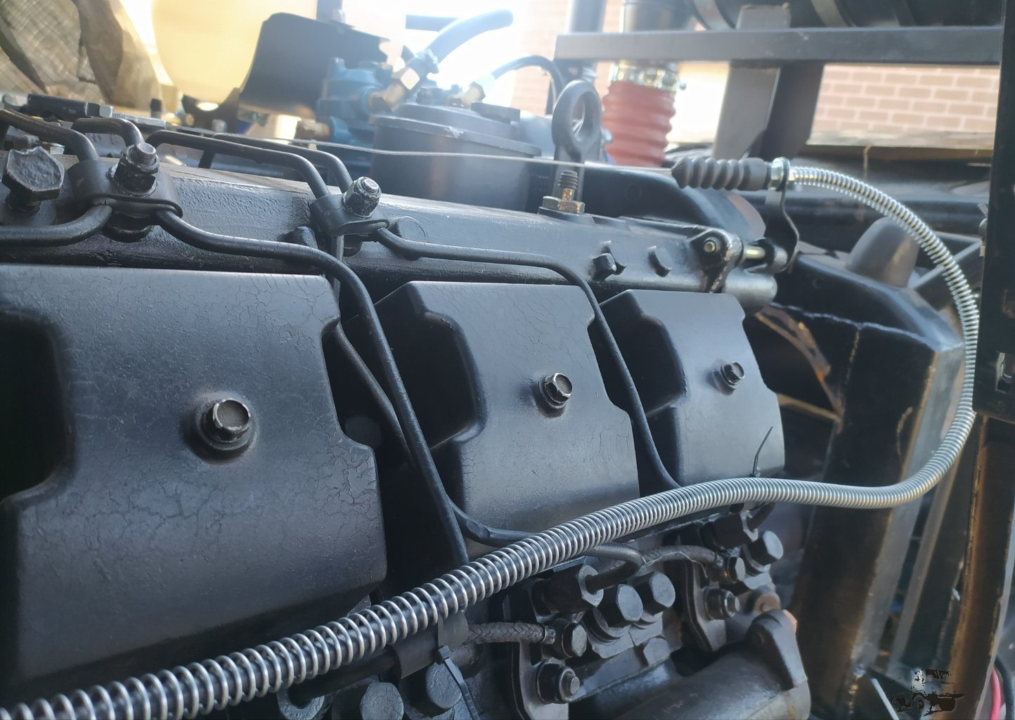

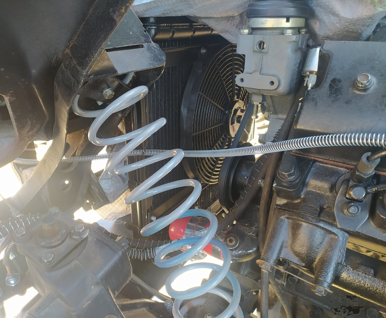

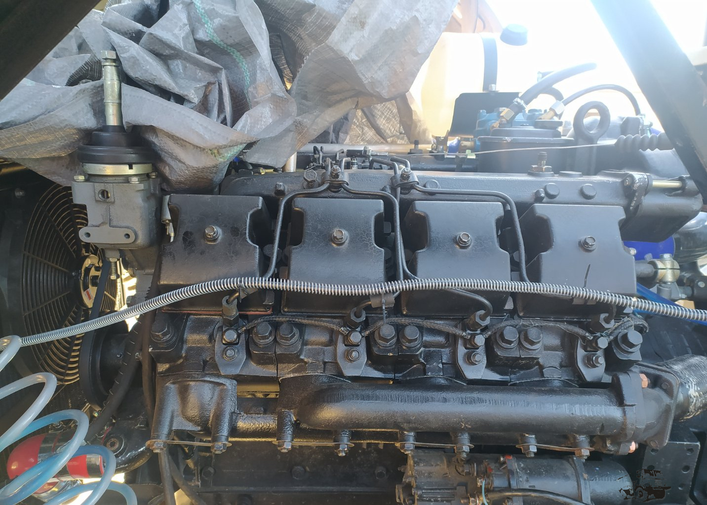

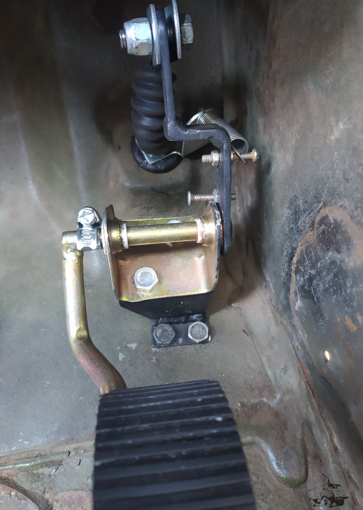

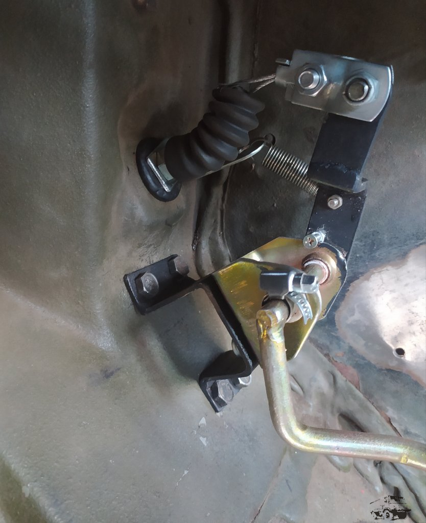

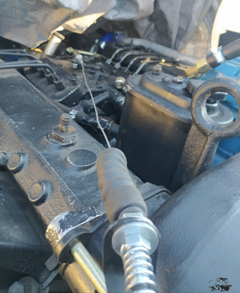

Последние штрихи перед первым выездом :wink:

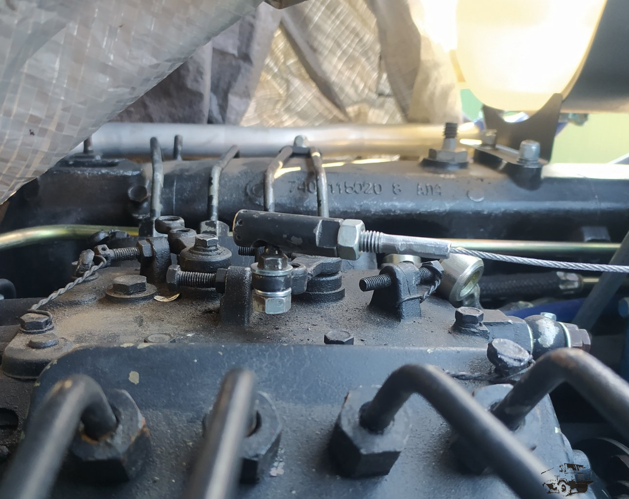

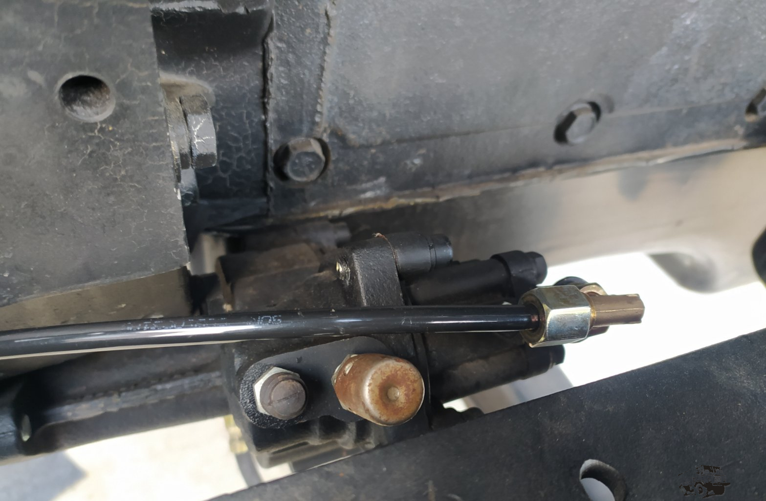

Педаль газа сделал вот так,сама педаль газель,доработанная,трос с маза 2600мм,с длиной наеб..ся,надо было 2800мм брать,ну да ладно,не критично.Педаль получилась мягкой.Доволен :D
Жду передний кардан,ПЭК огорчает последнее время скоростью доставки :twisted:

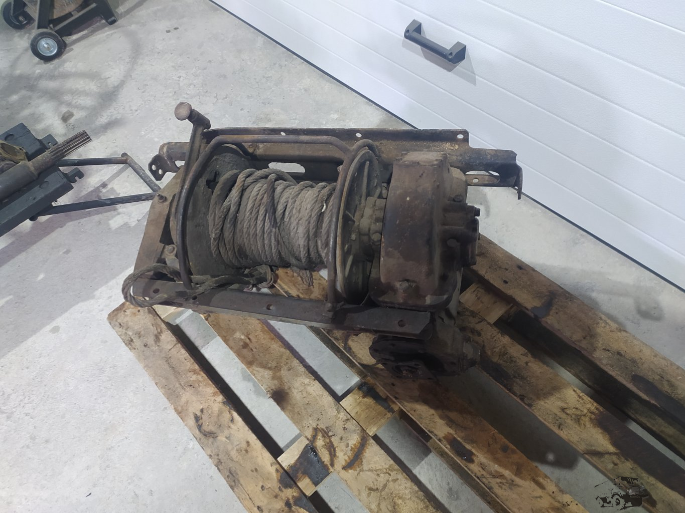

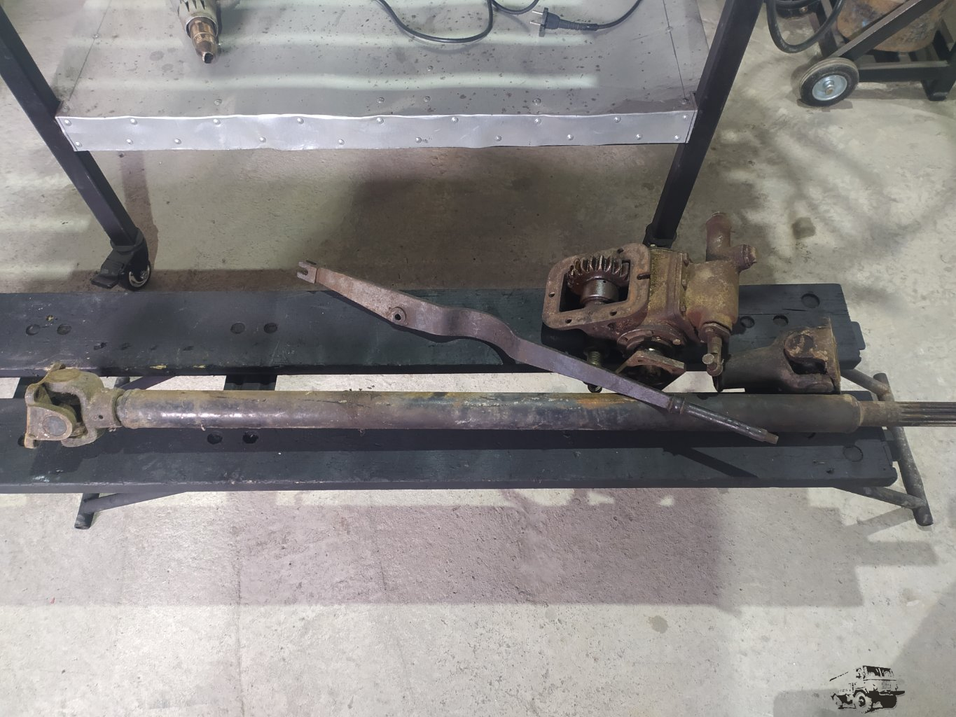

В Ясногорске Тульской области прикупил недорого 131ю лебедку с карданом.Будет установлена сзади,тк спереди и так уже вес приличный,трос протяну вперед.Работать будет от кома на раздатке.Трос намотаю новый

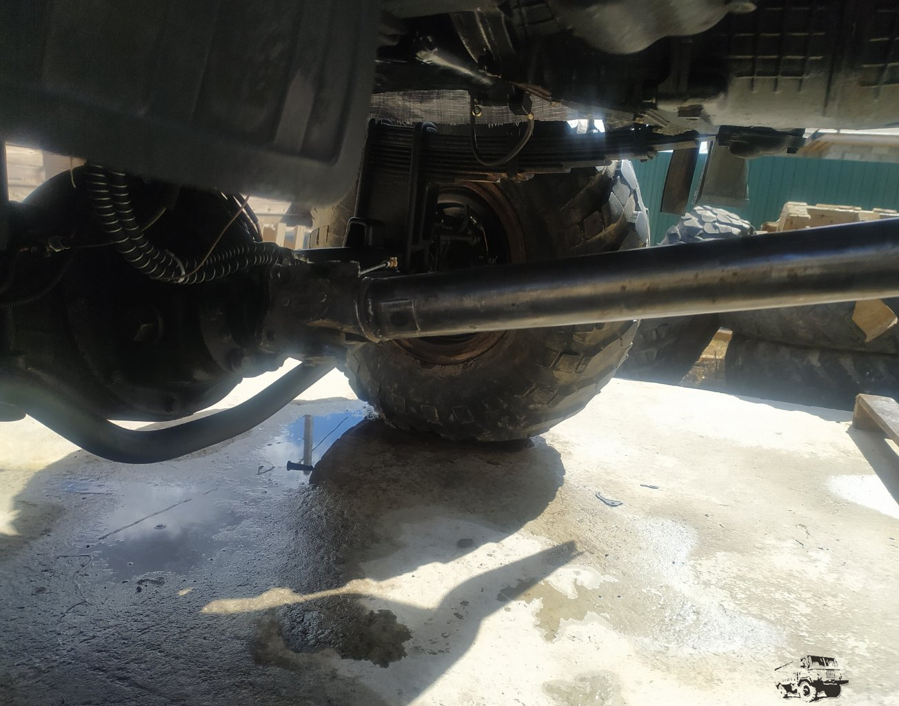

Сообщение Dmitriy7171 »

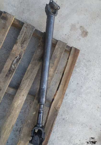

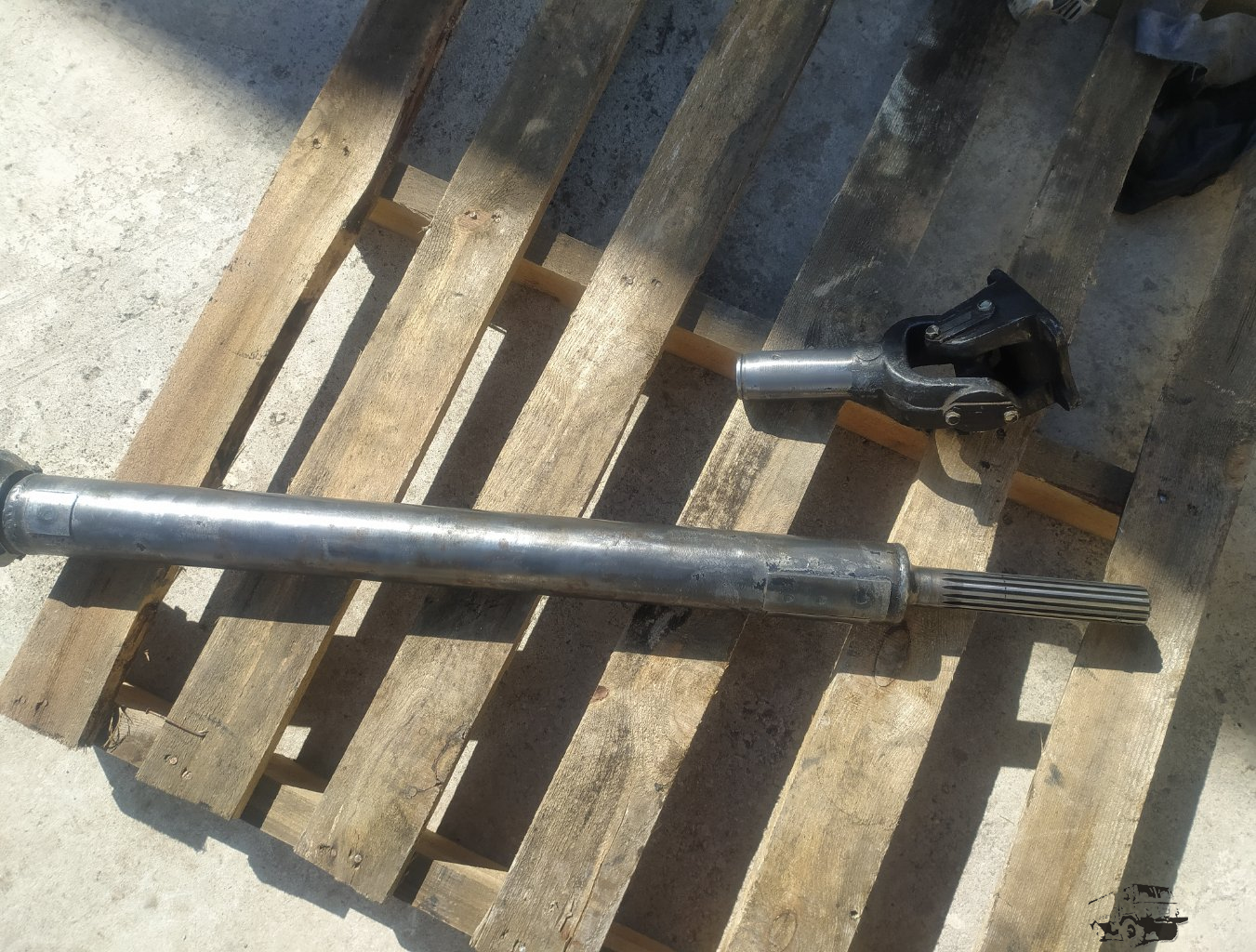

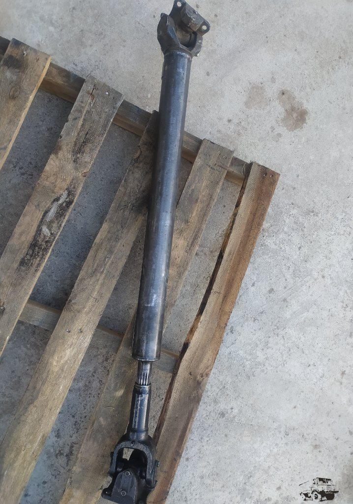

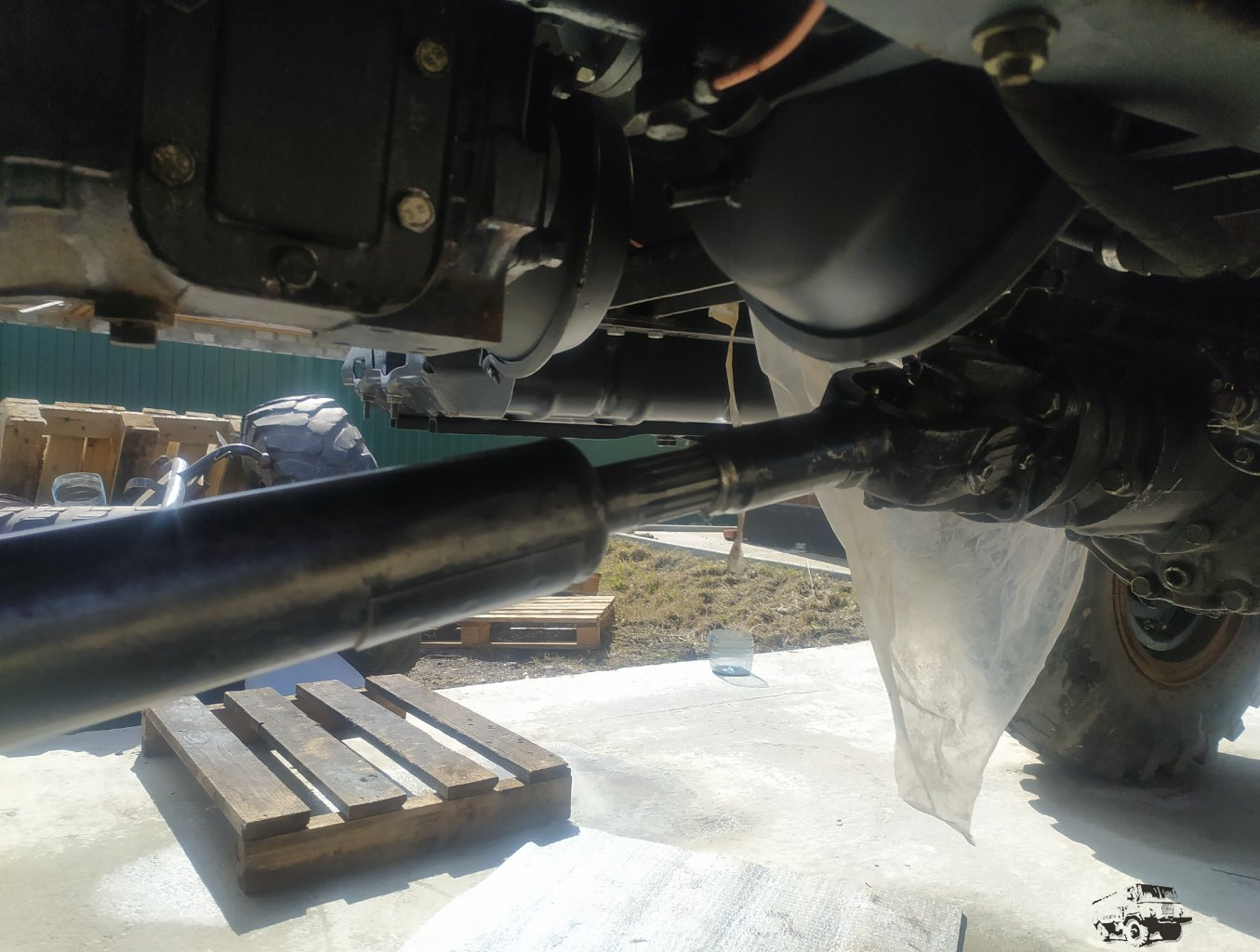

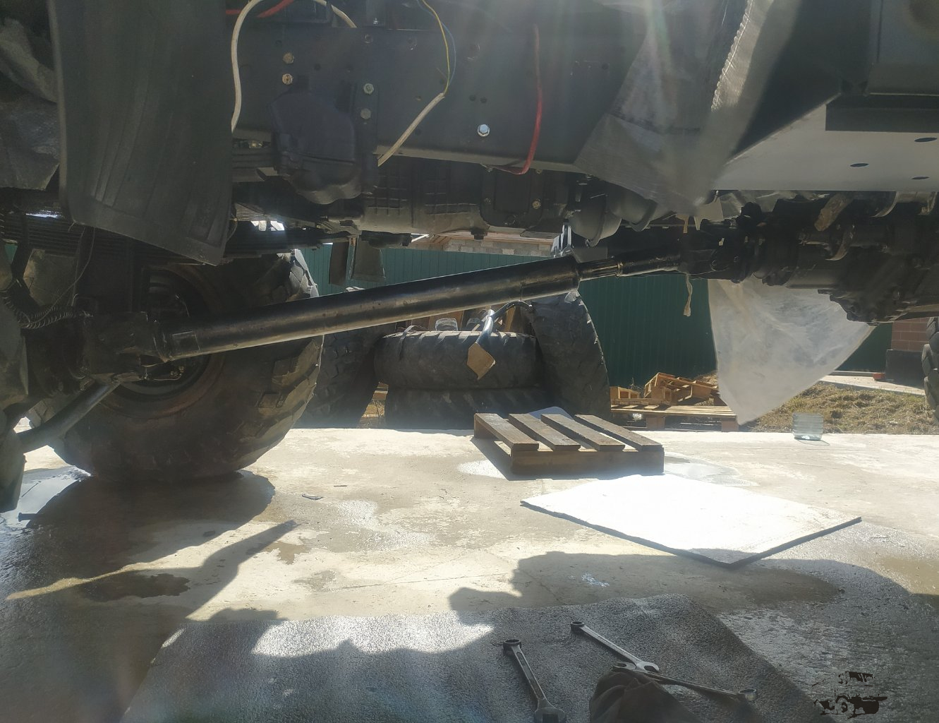

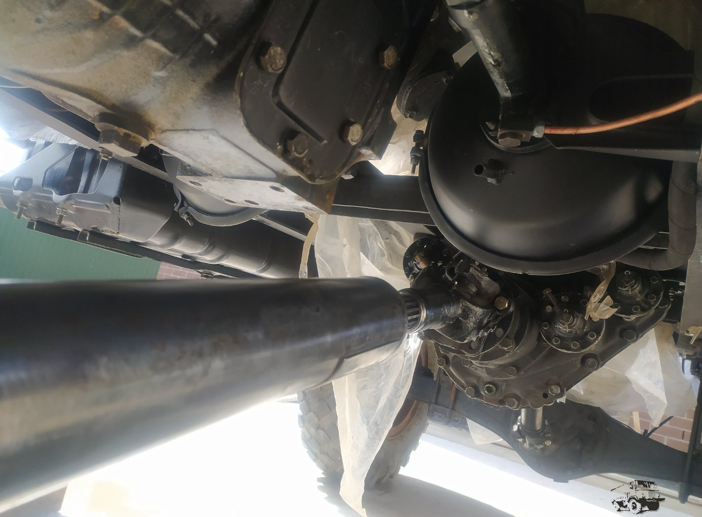

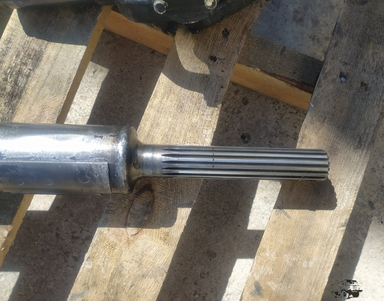

Всем привет!
3 недели ПЭК вез передний кардан зил 157 из Миасса в Тулу вместо обещанных 7 дней :? :? :? :twisted: :twisted: :twisted: .6 лет плотно работаю с этой конторой и первый раз такое.
Ну да ладно, наконец сегодня в свой День Рождения я его получил :mrgreen: :mrgreen: Подошёл как родной)Не зря его ждал и так тщательно все вымерял.Маркером на 1 фото показано на сколько заходит по шлицам
Скоро выезд :mrgreen:
