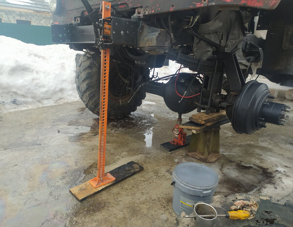

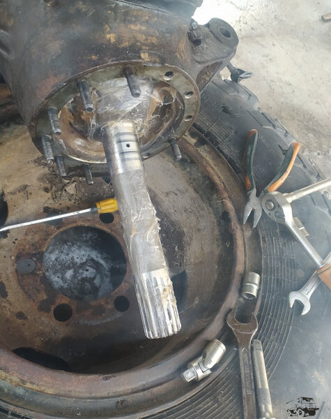

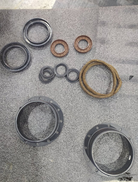

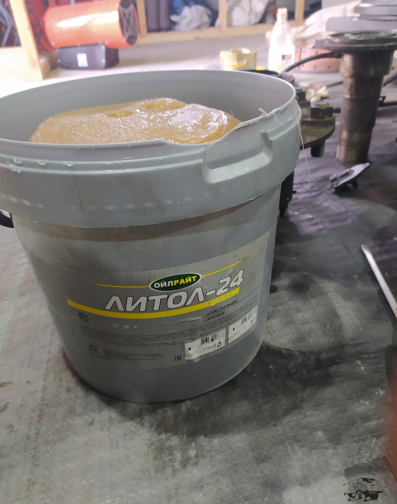

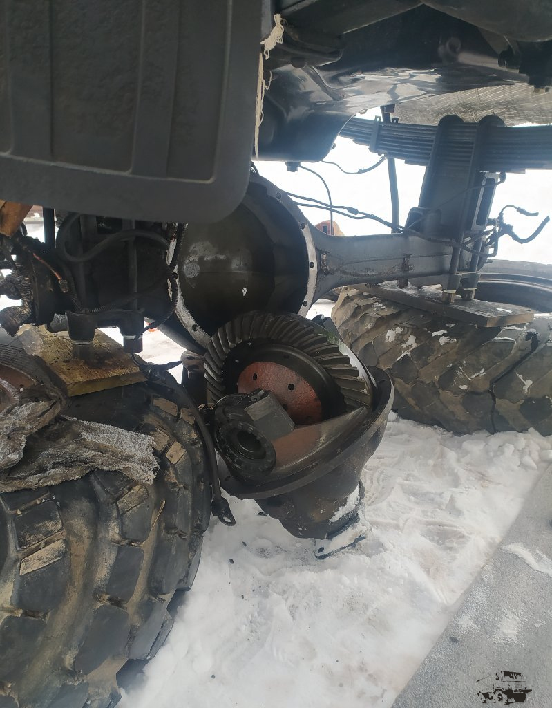

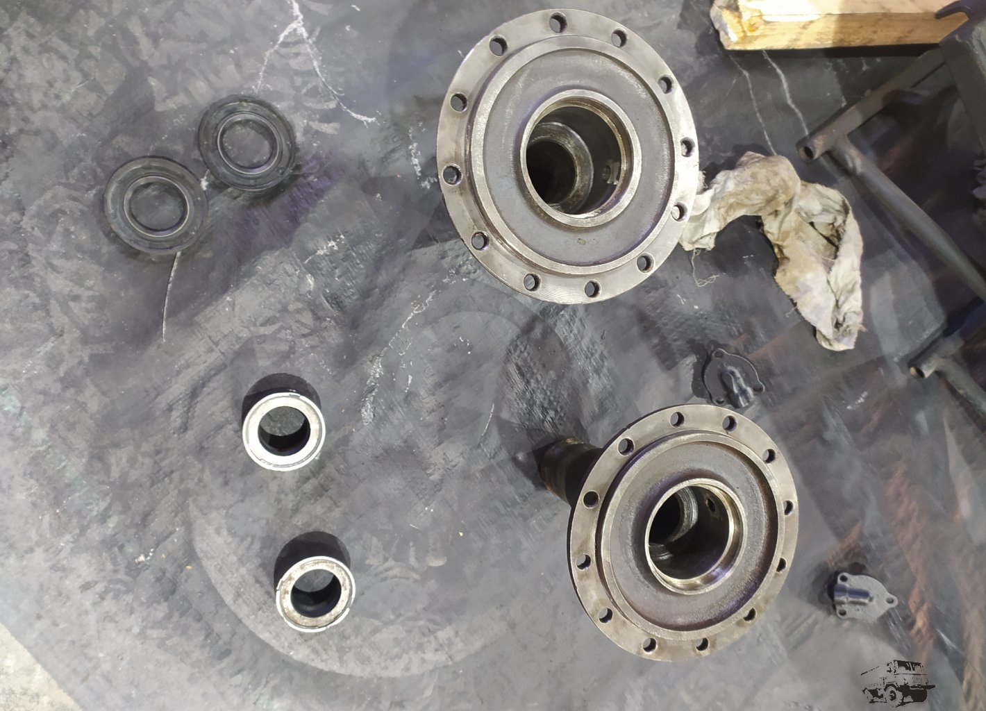

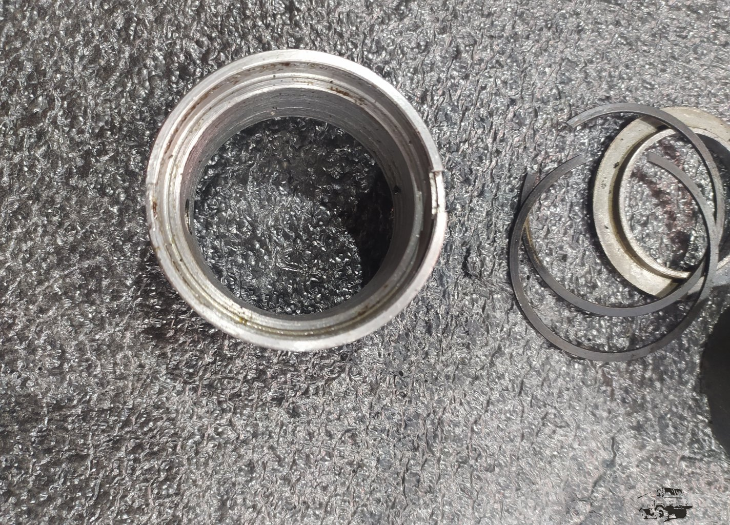

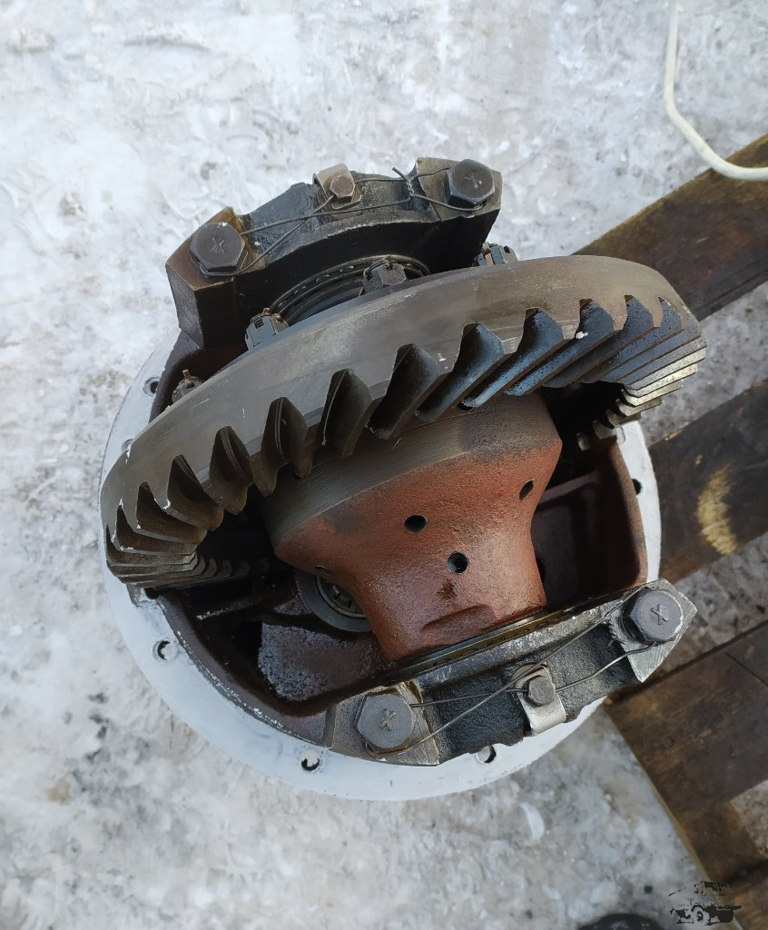

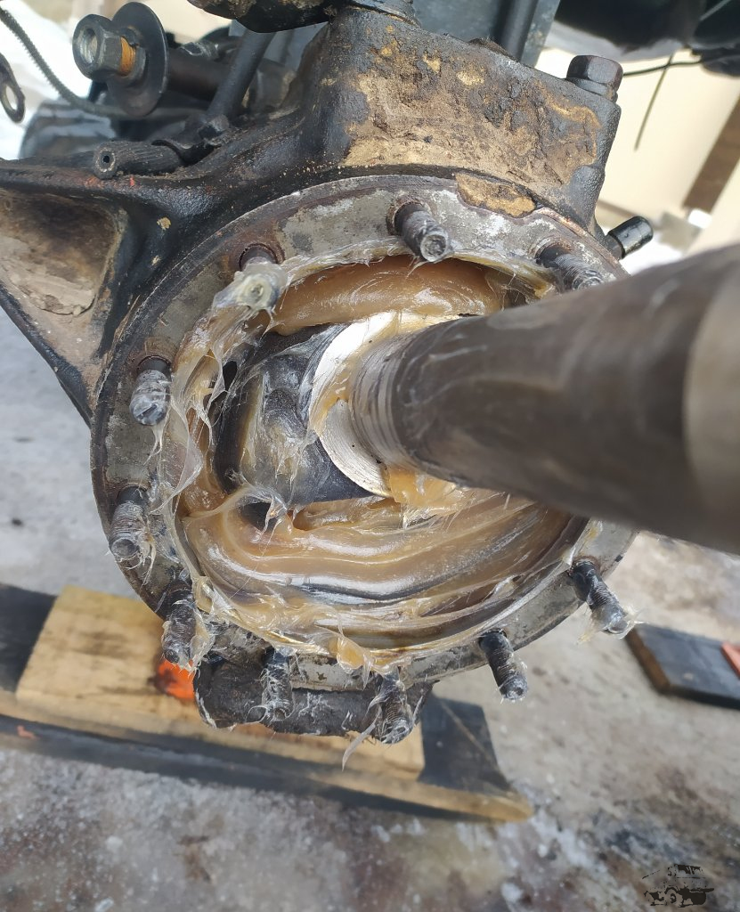

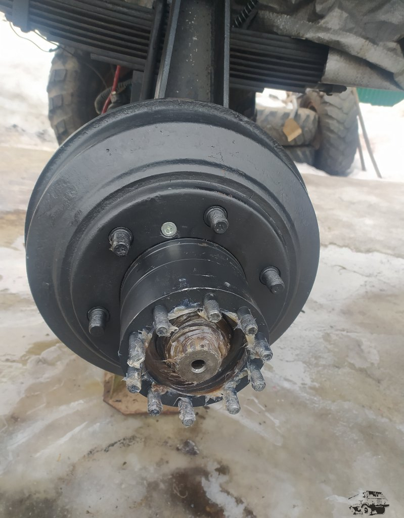

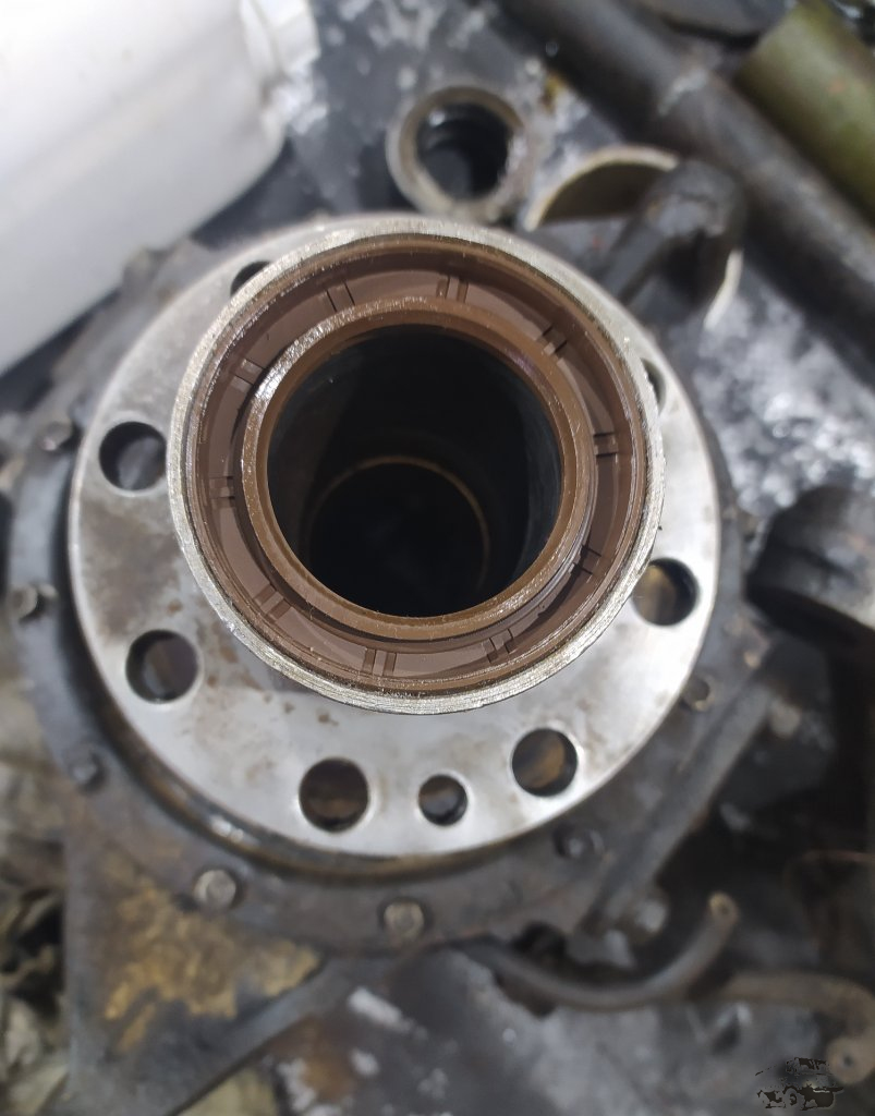

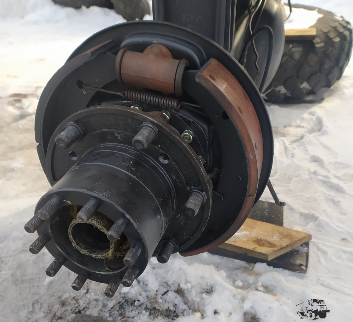

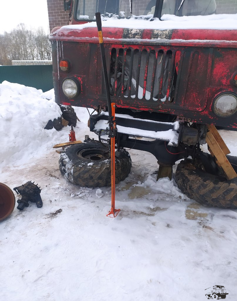

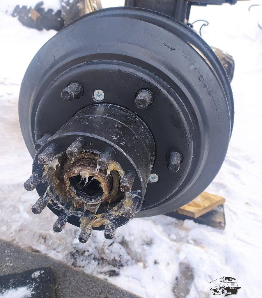

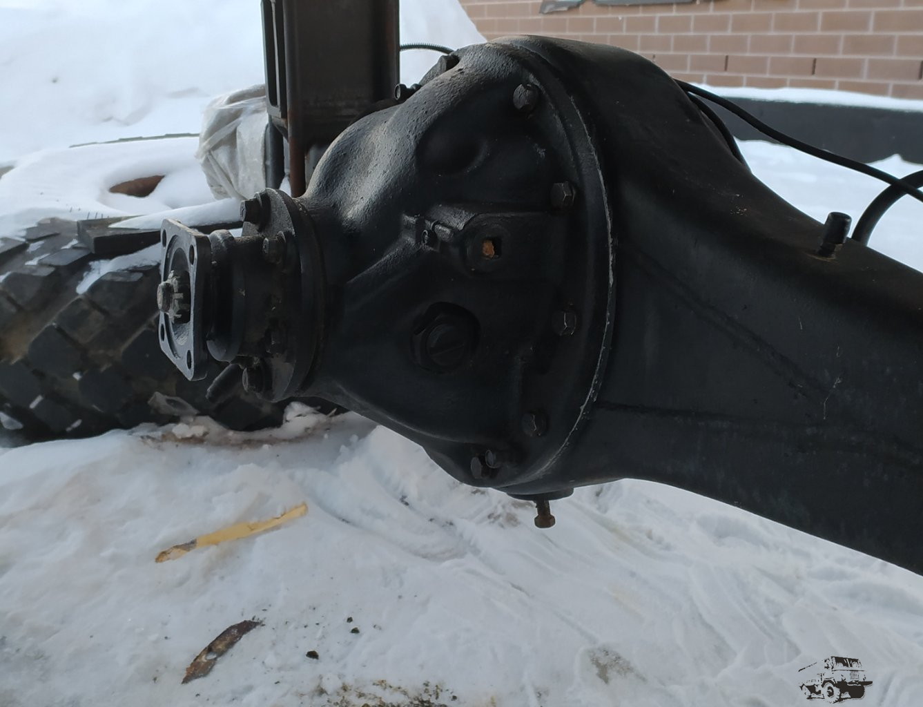

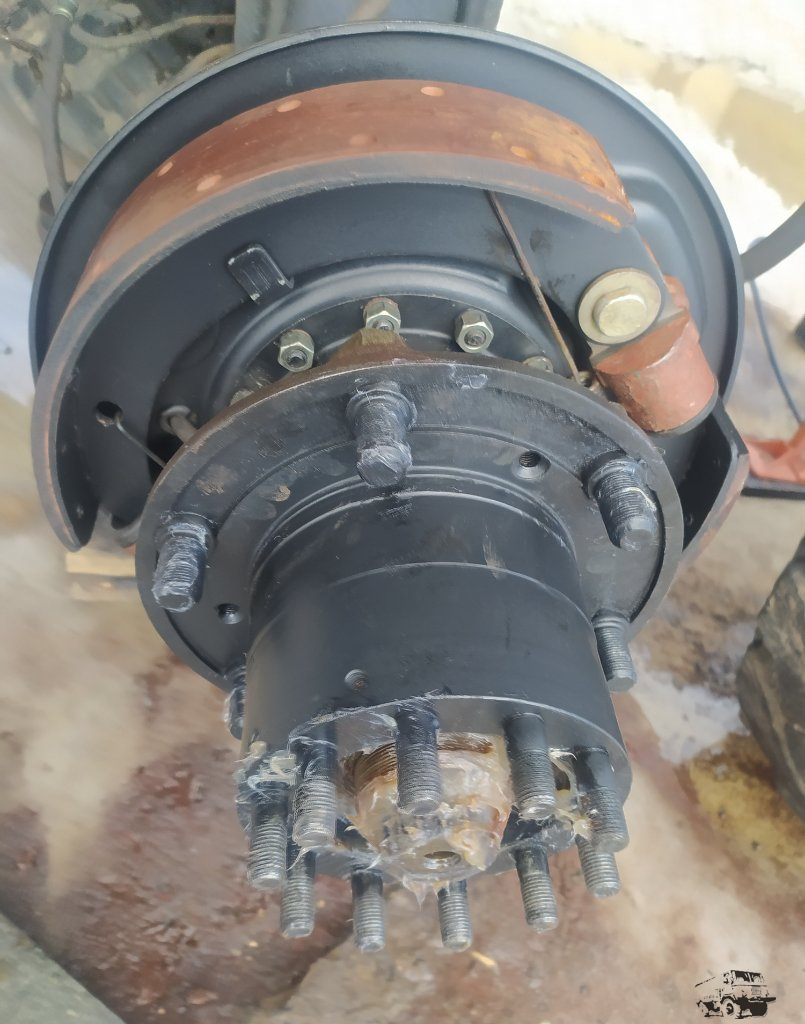

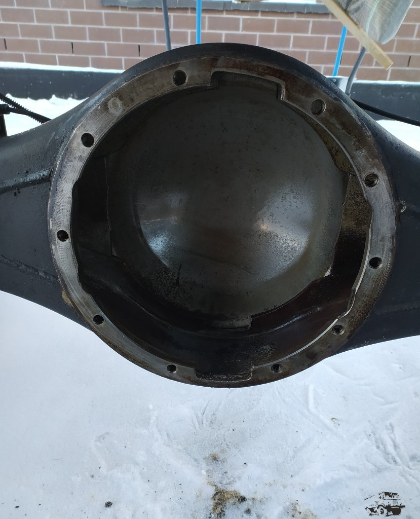

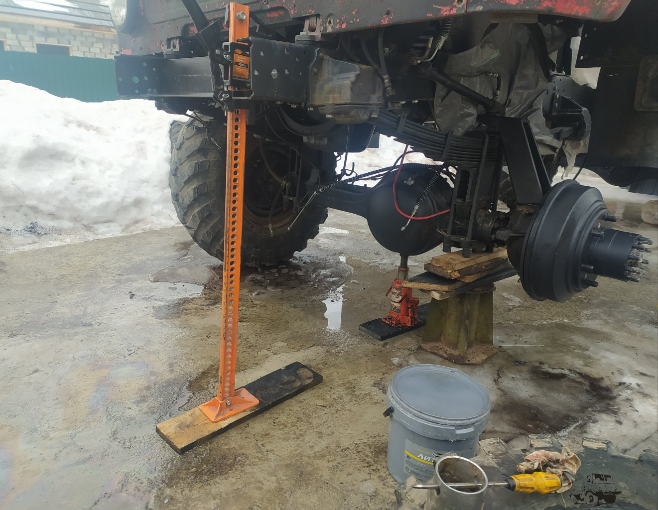

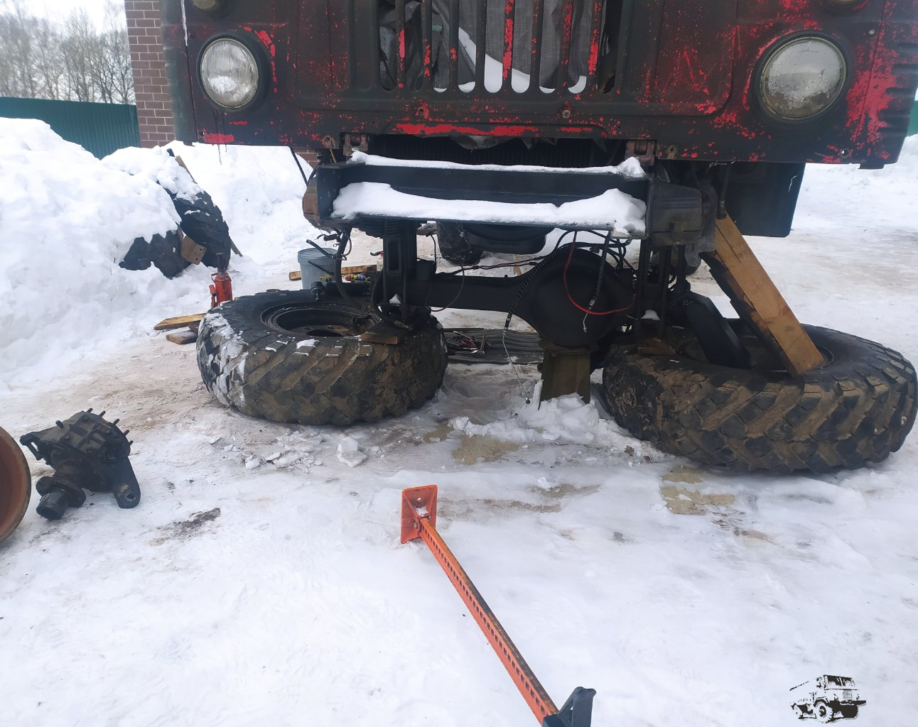

Собрал задний мост и полностью разобрал передний :D

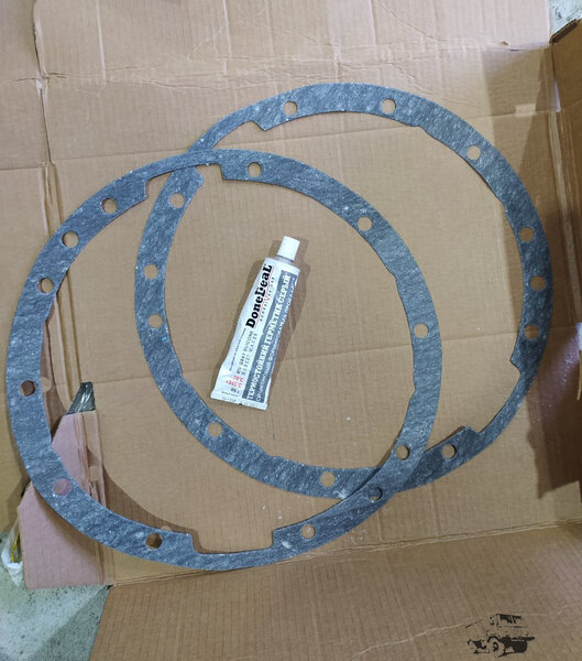

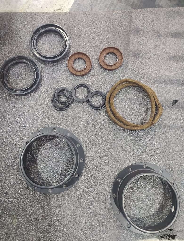

Естественно все шланги, прокладки,сальники,уплотнения меняю на новые.Ступичные советские подшипники в идеале, рука не повернулась их менять на современное говно...Отмыл и поставил обратно в чистую ступицу
На очереди отмывка и обратная сборка узлов переднего моста :o

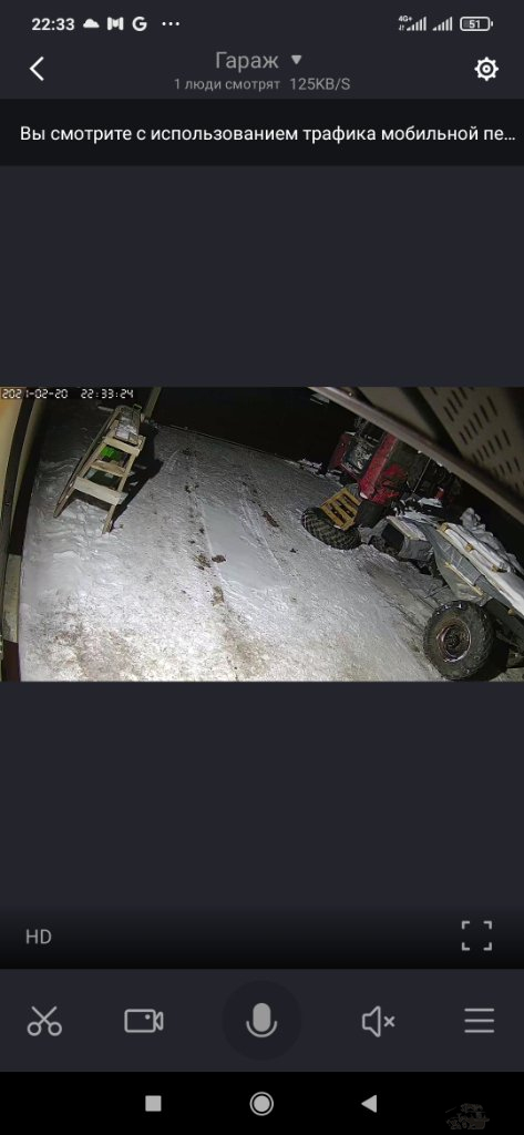

Камеру во дворе надо в онлайн , днем смотреть за работой , а ночью за двором присмотрим. :D

[ref]Кочегар НЛО[/ref], она и есть онлайн :mrgreen:

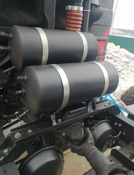

Всем привет!

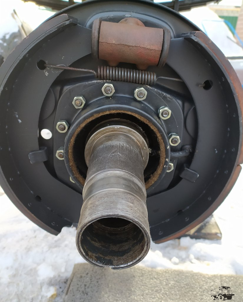

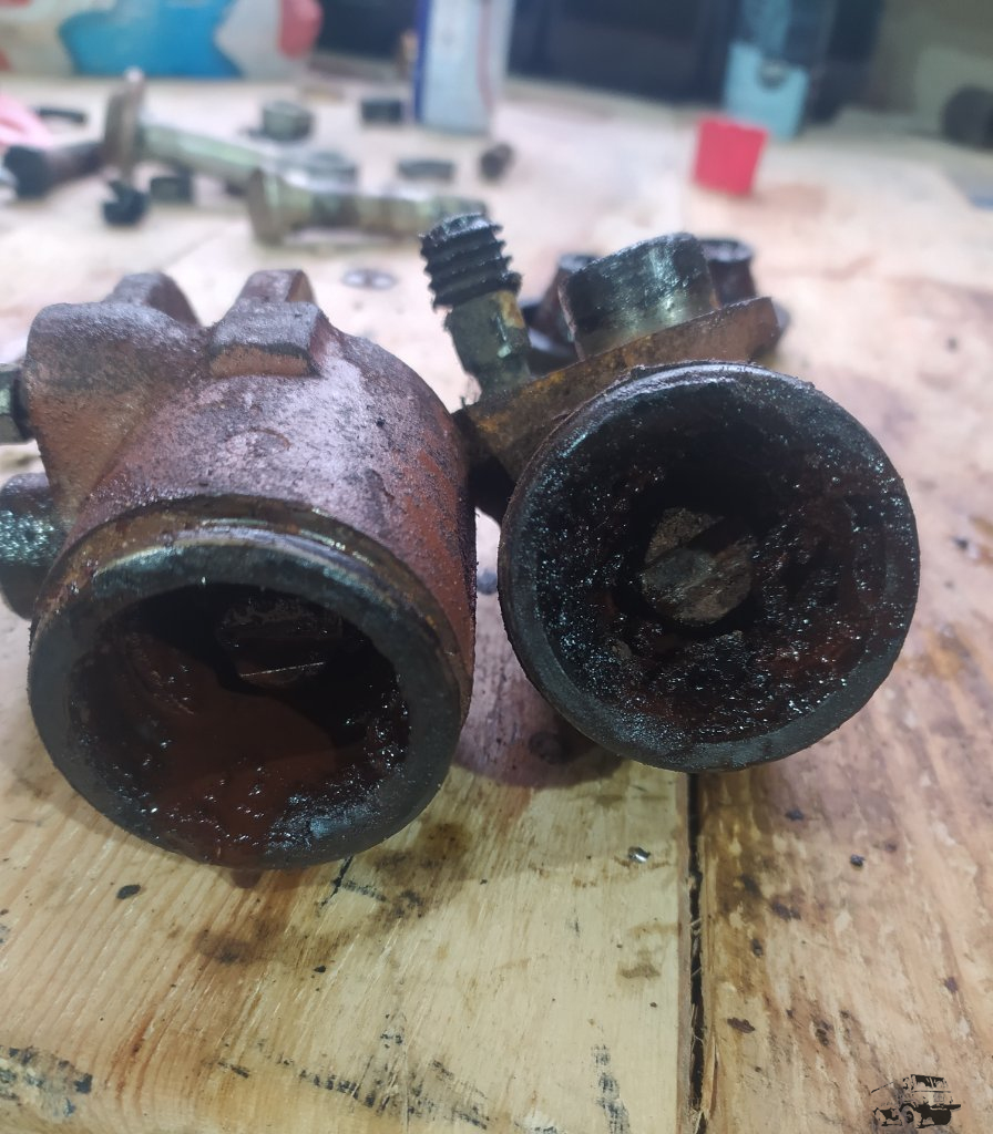

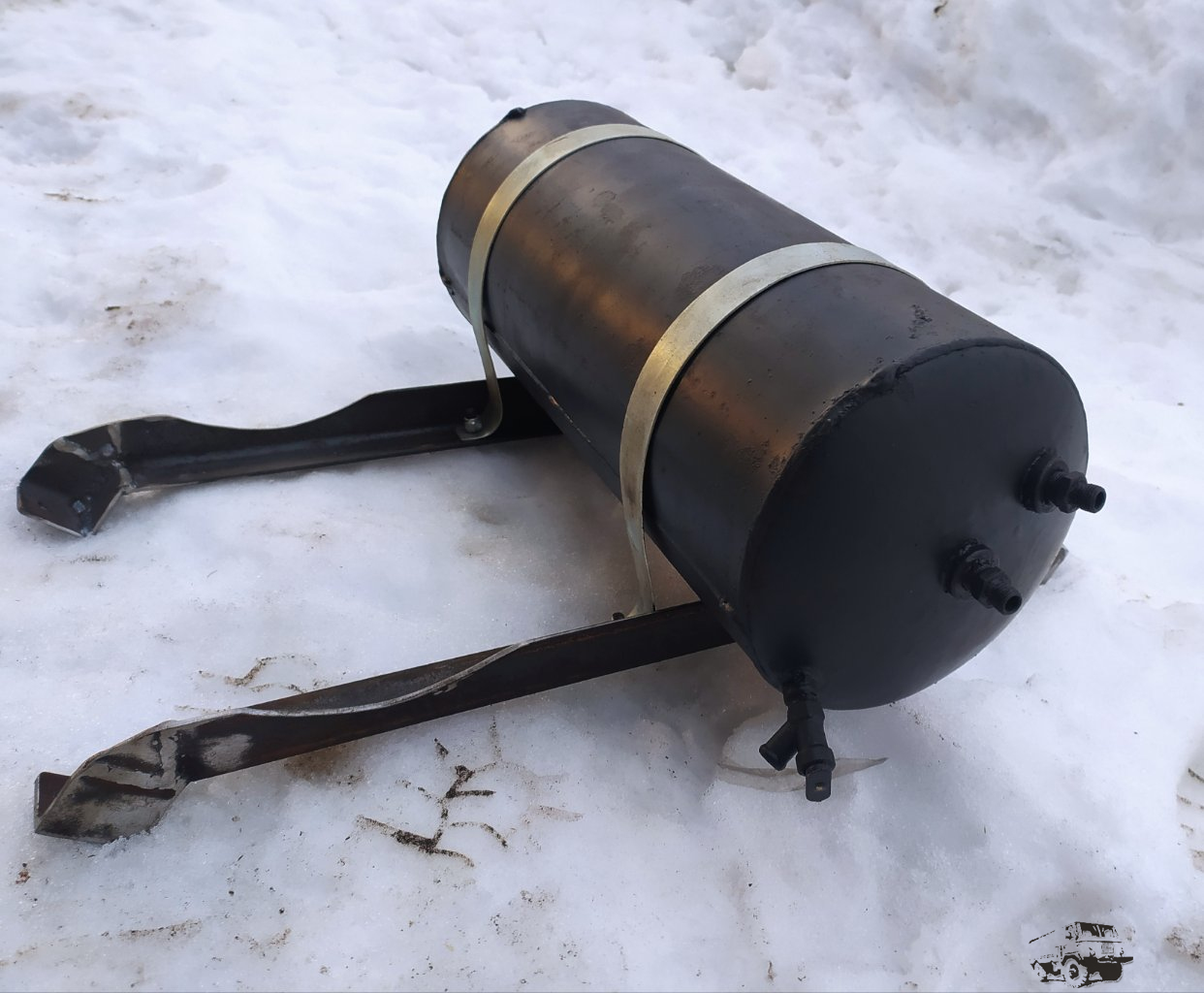

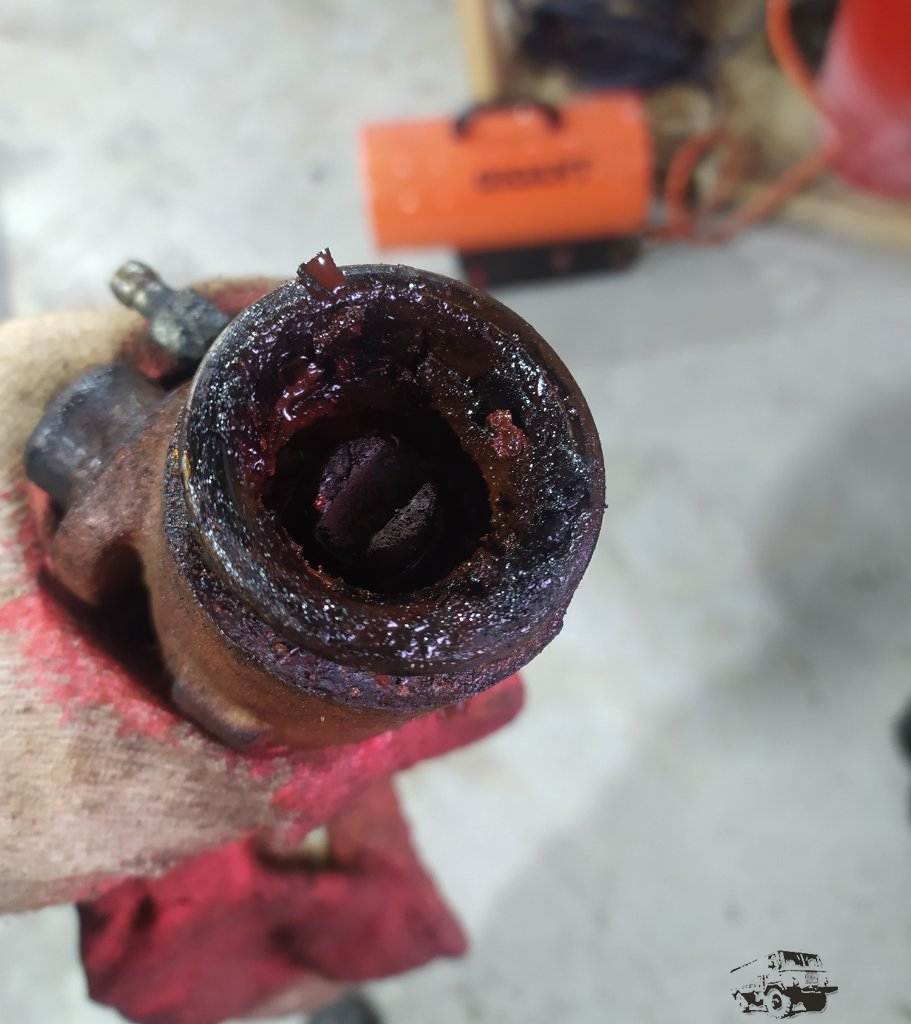

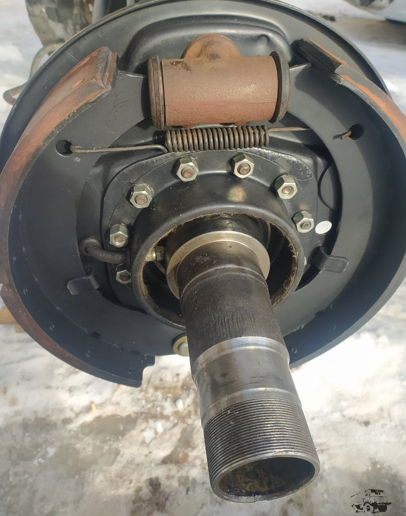

Эпопея с ревизией мостов в частности переднего затянулась из за того что на новых передних тормозных щитах с какого то хера оказались наглухо заржавелые цилиндры, видимо как то влага папала,хотя задние в идеале.Ну да ладно,заказал у димидрола новые,вот жду дело только за ними все остальное подготовлено и вычищено.

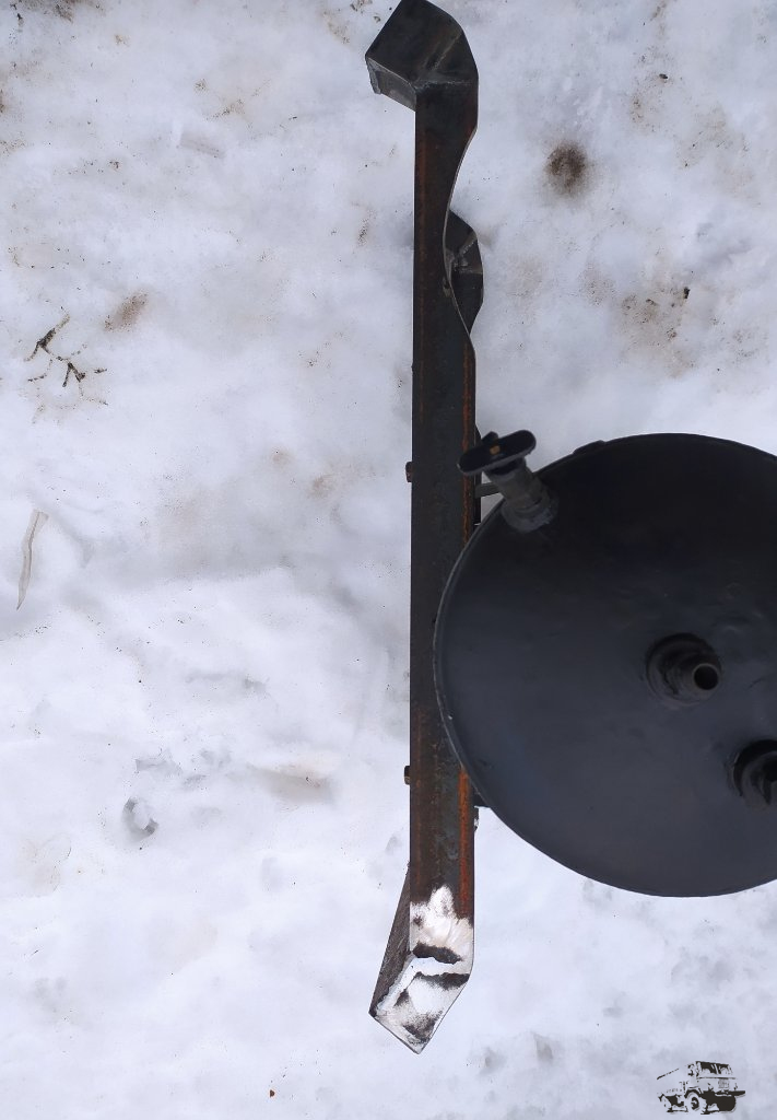

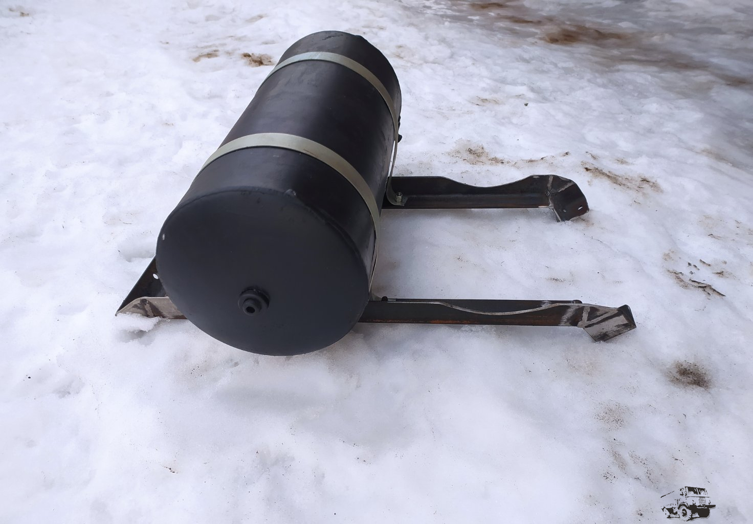

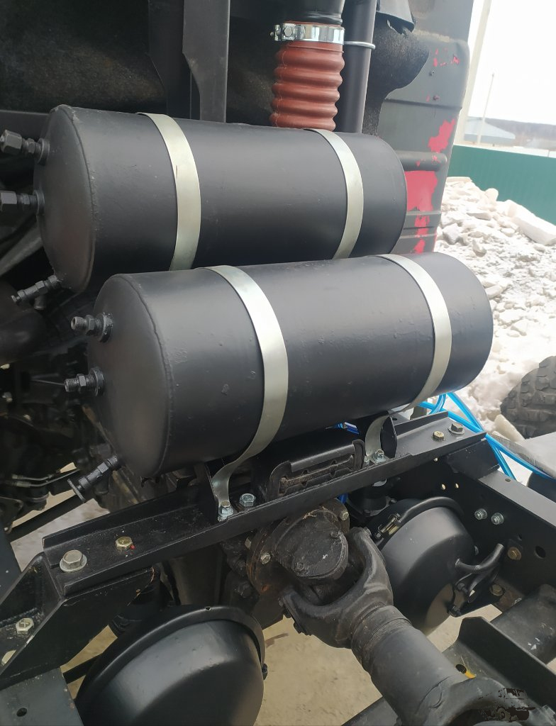

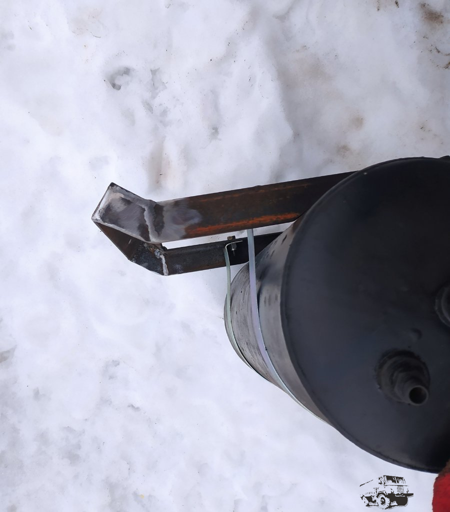

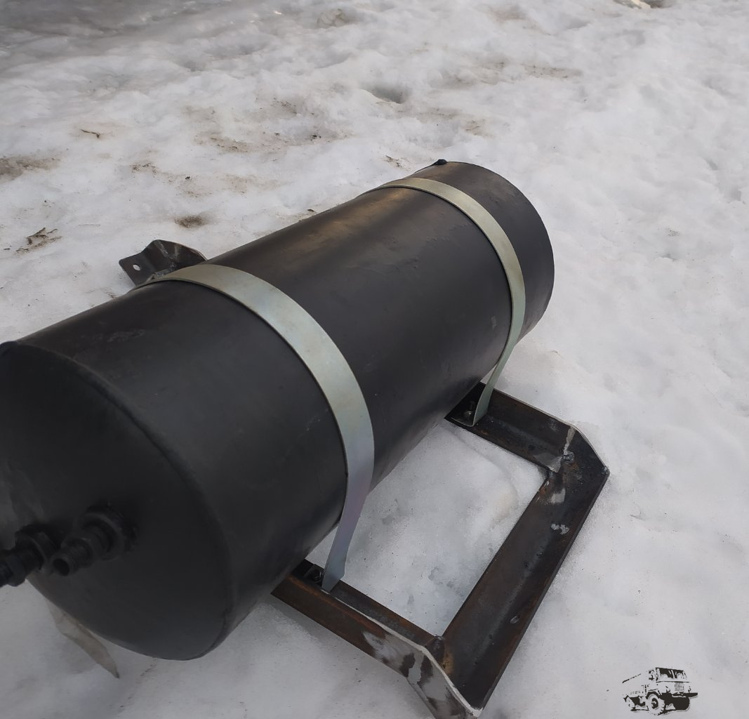

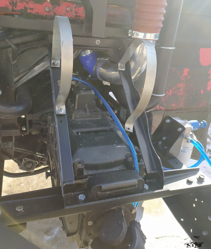

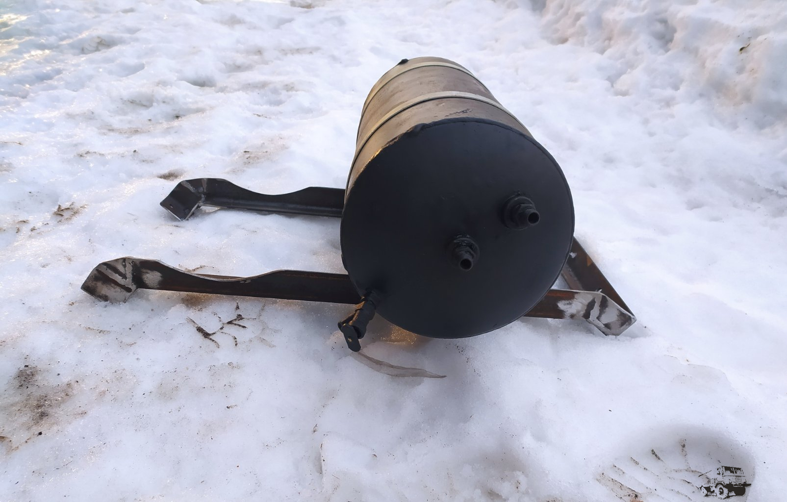

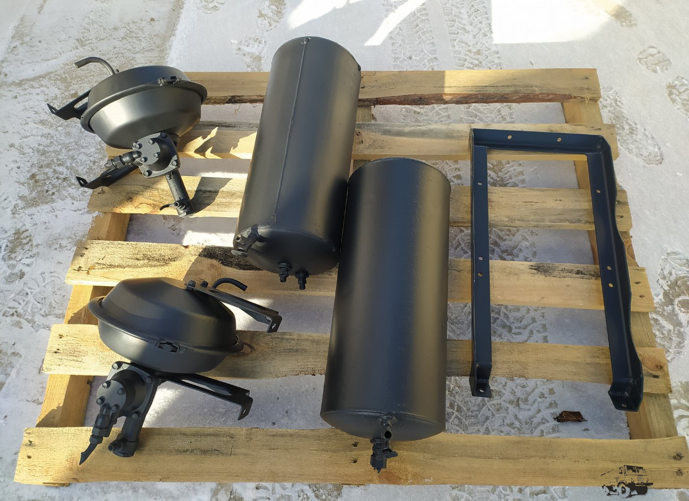

А пока слепил кронштейн для двух зиловских ресиверов,вид пока не окончательный,швы сварные ещё подчешуться.
Вот так планы на февраль были грандиозные,но то морозы,то третье то десятое, короче ждём :D

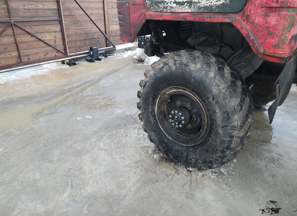

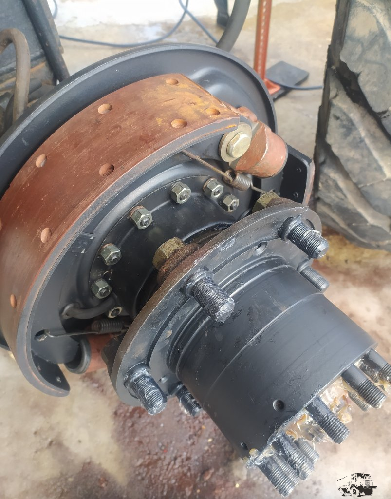

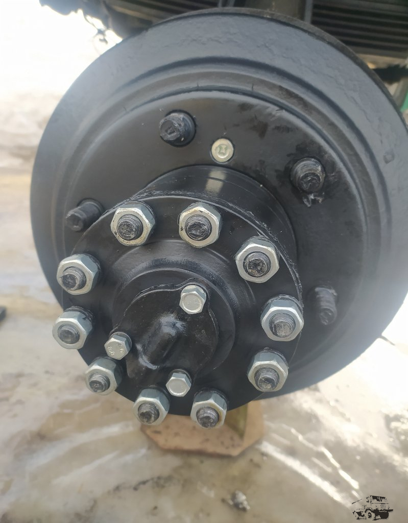

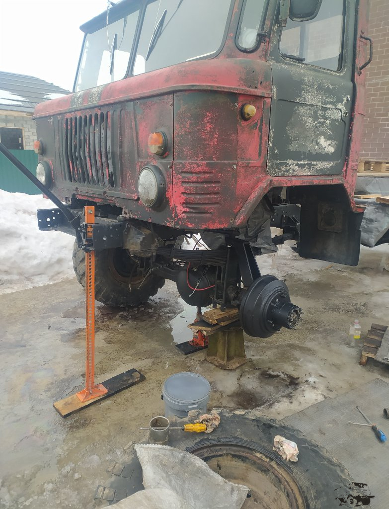

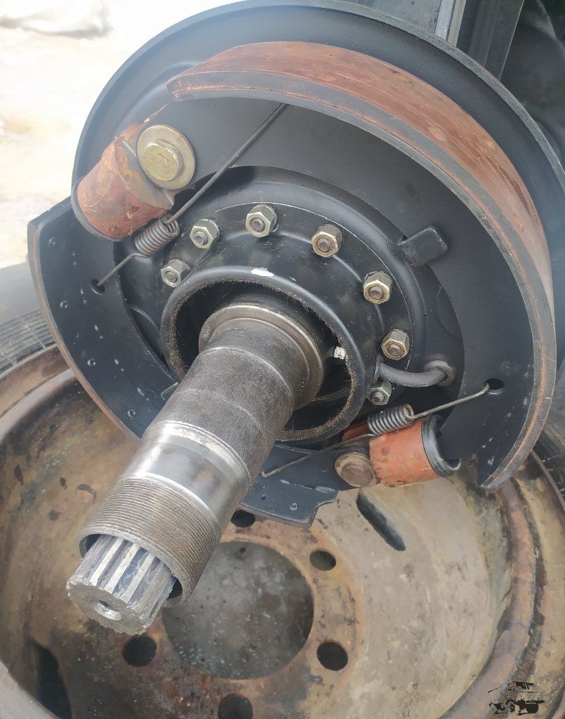

Наконец то добил мосты :twisted:
Еще одним гемороем меньше

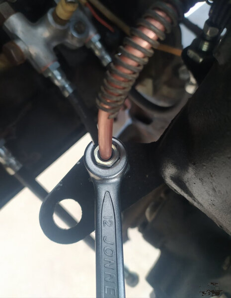

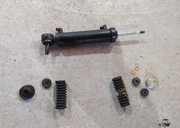

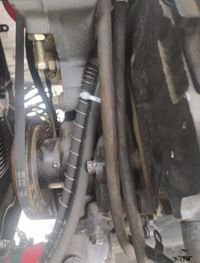

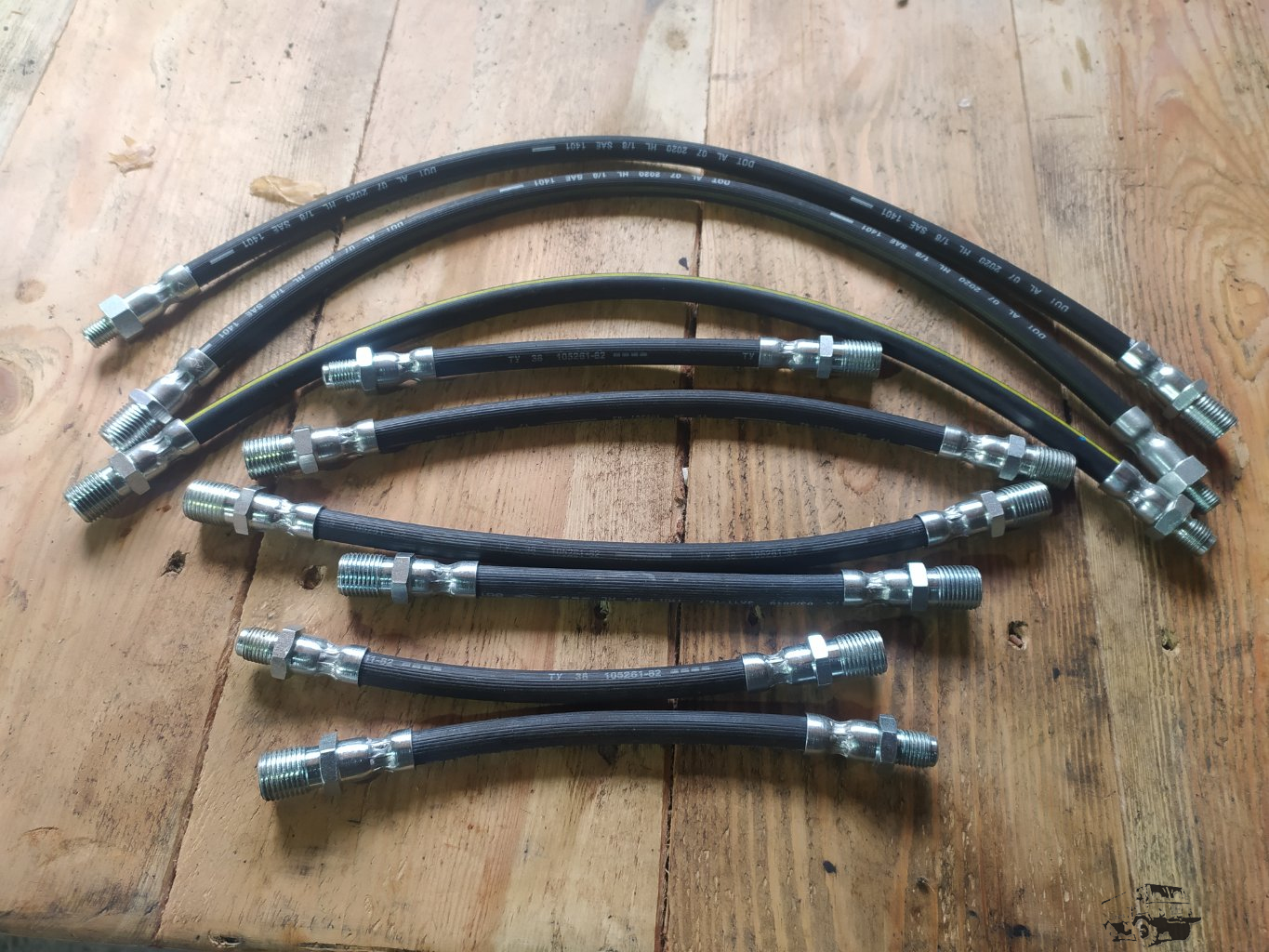

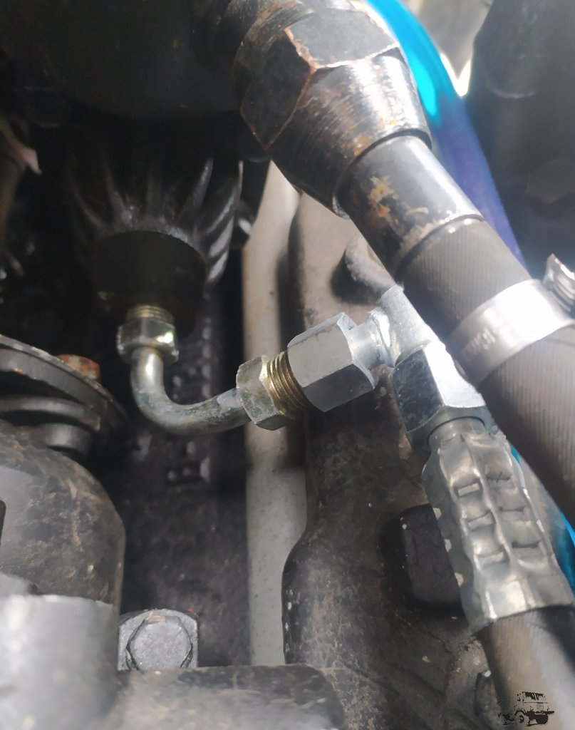

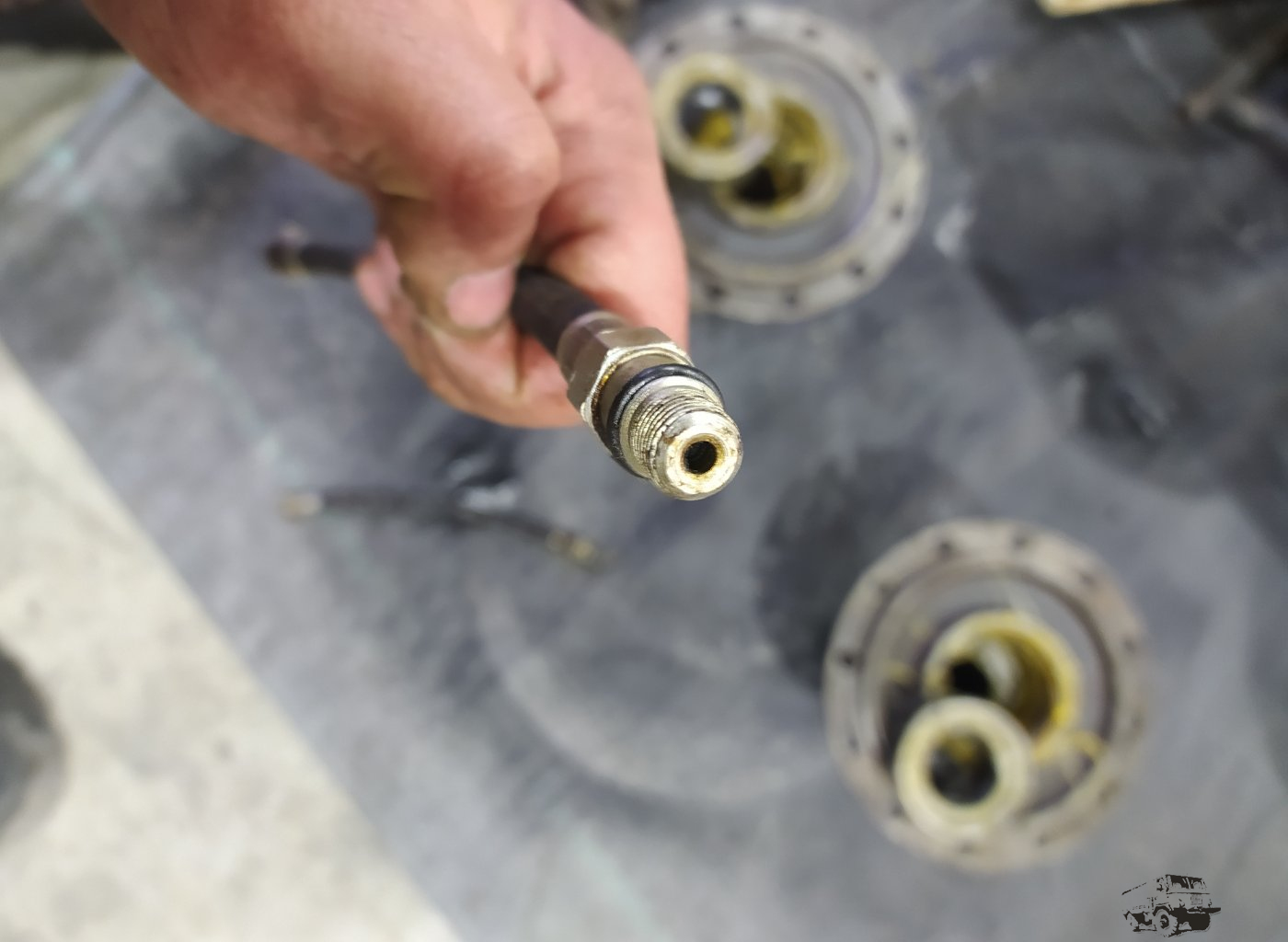

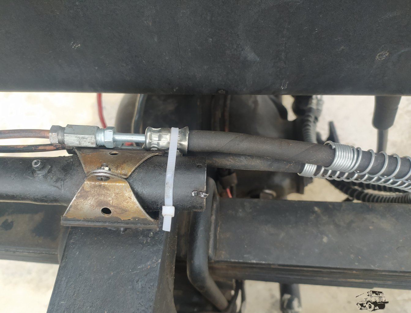

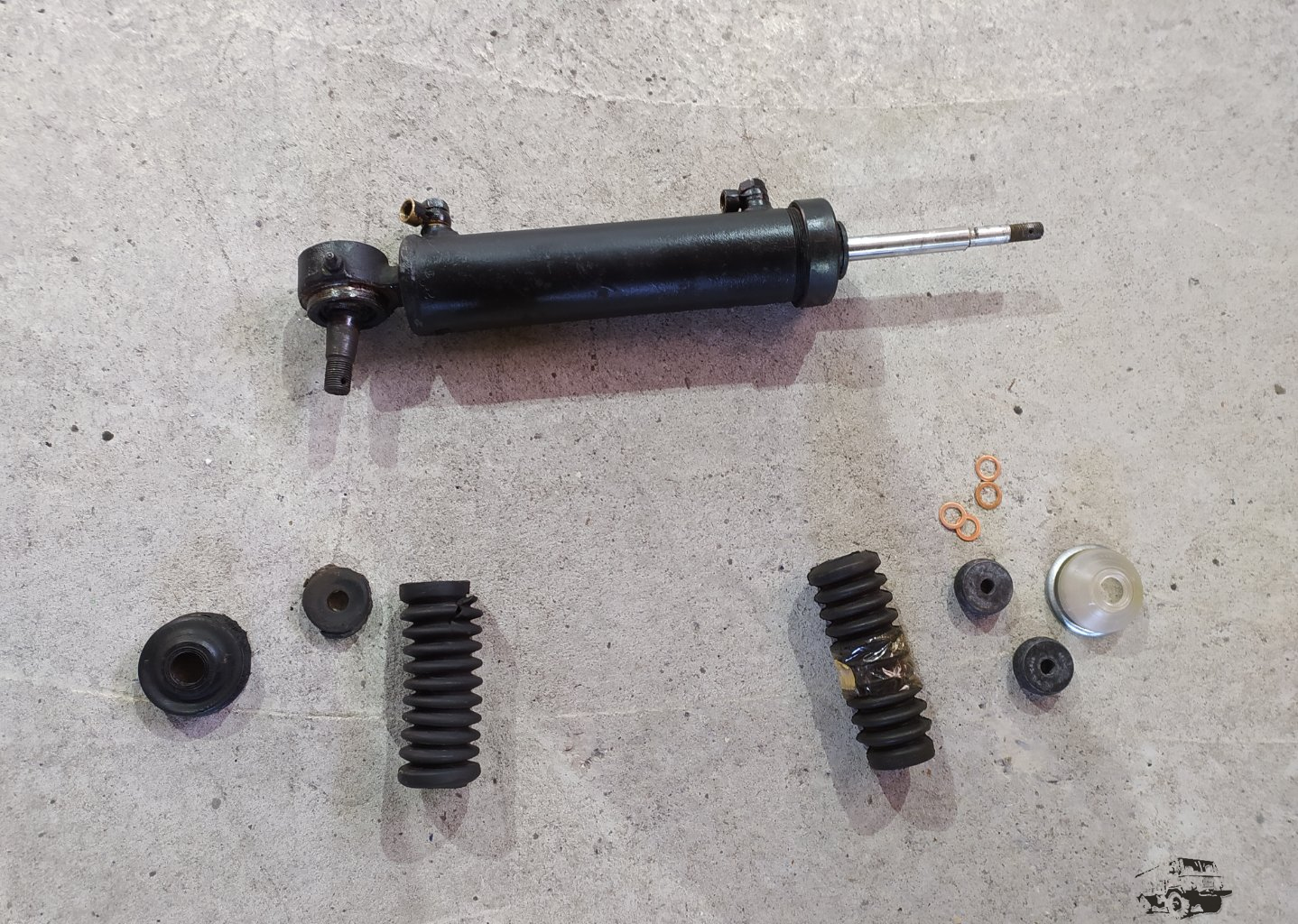

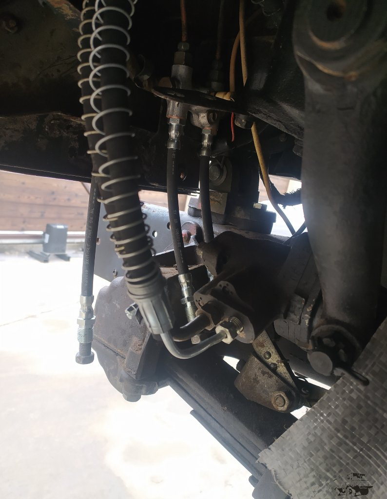

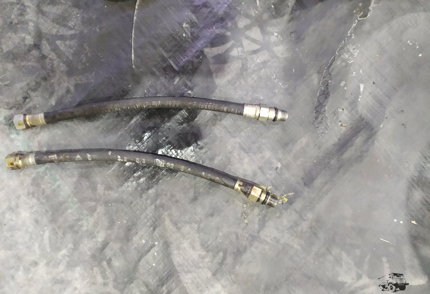

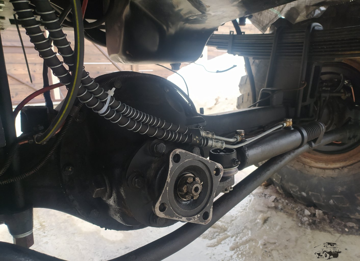

Провел шланги гура
+79028416344,Дмитрий
Сообщения: 3927
Благодарил (а): 38 раз
Поблагодарили: 220 раз
Можно ну его в баню резинки на гидроцилиндре и поставить наконечник, они с родными то колесами не сильно живут у меня старые сплющило за 4000 км, поставил новые пока тянул понял что тоже не проживут долго

[ref]RAT[/ref], согласен резинки качество полное говно,надо будет что то думать.Но для моей машины 4000км это 3-4 года эксплуатации :D

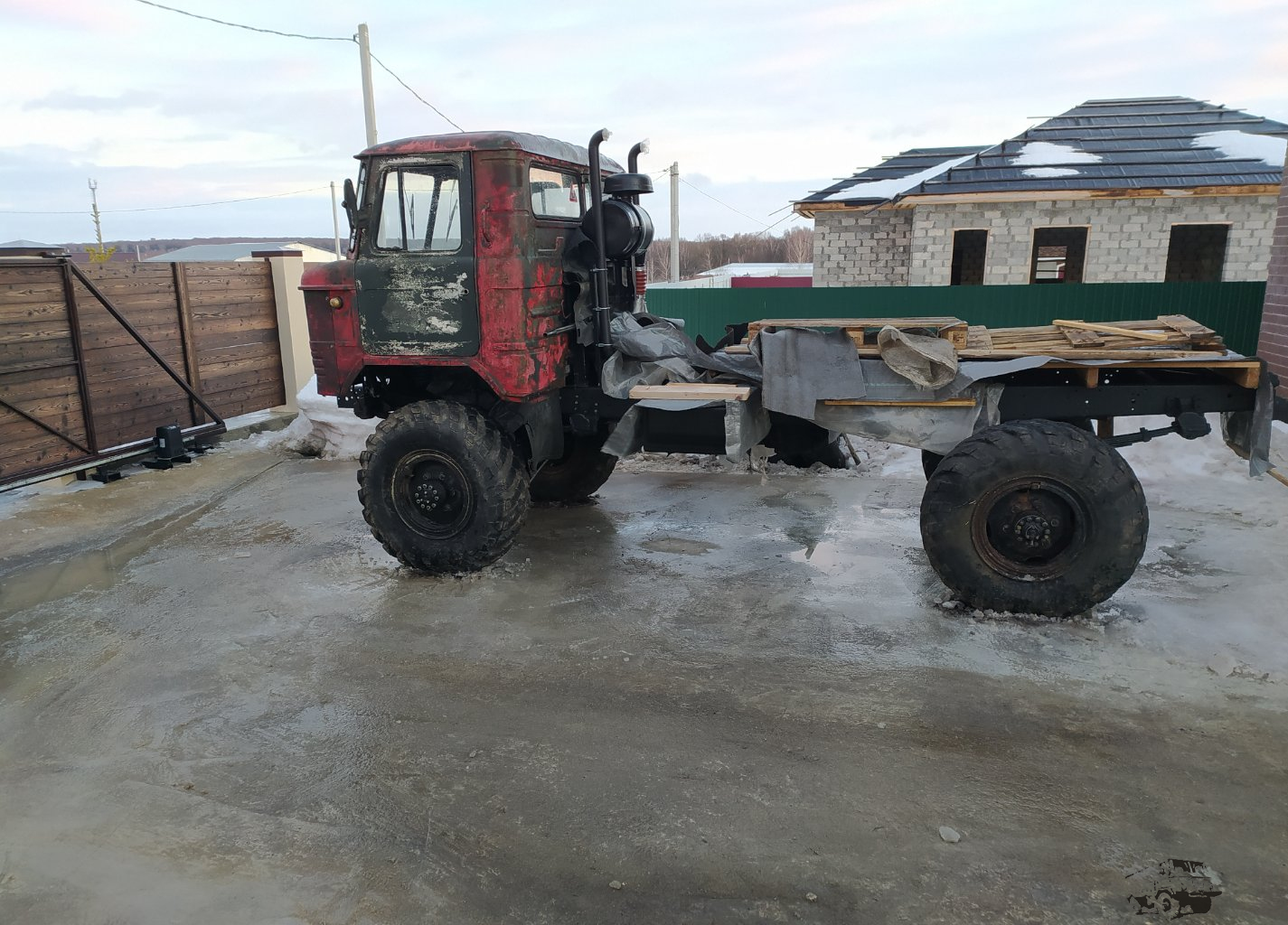

Решил уж запуск с первым выездом совместить :D Уже начал прокладывать тормозные магистрали и сцепления.Еще осталось один кардан сделать.Так что если позволит погода то недолго ждать осталось.Все таки машина под открытым небом и погода свои коррективы вносит.Как дом добью обязательно большой гараж построю, а то который в прошлом году построил 10х5 мелковат :mrgreen:
А так то мотор уже запускал https://youtu.be/bTjgcc1dQ8w

RAT писал(а):[post]415063[/post] они с родными то колесами не сильно живут у меня старые сплющило за 4000 км, поставил новые пока тянул понял что тоже не проживут долго
Я сделал так:
viewtopic.php?p=408080#p408080
Думаю, даже с большими колесами нормально будут ходить.

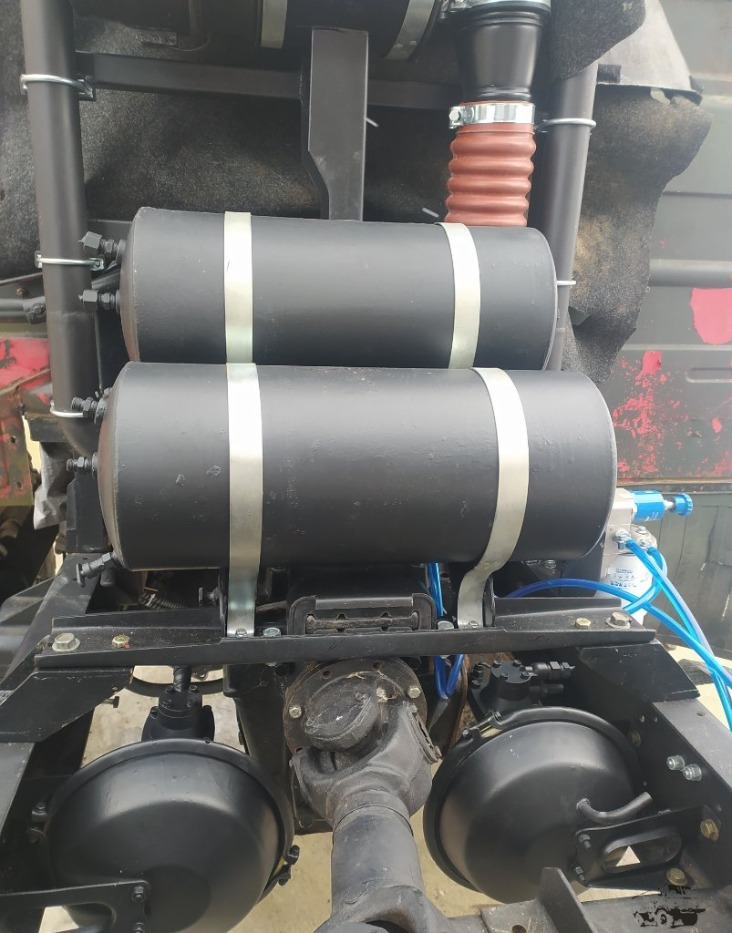

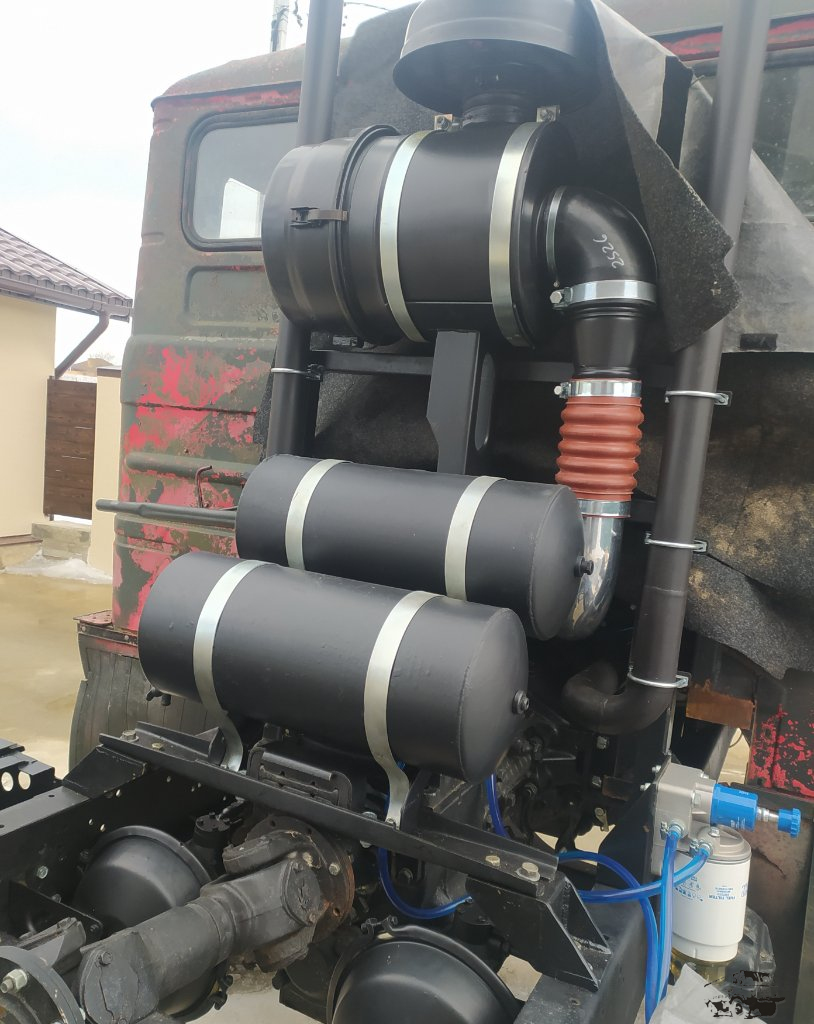

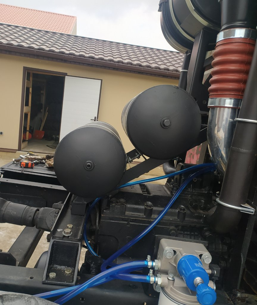

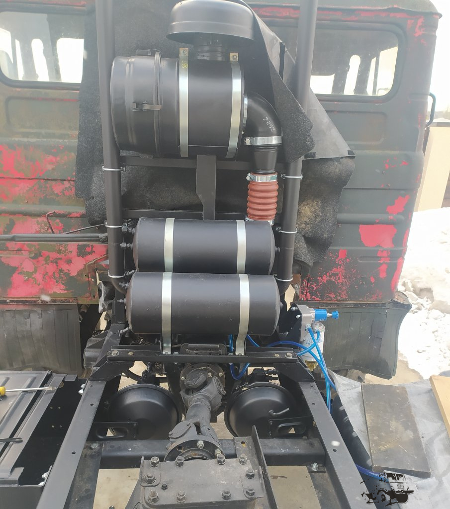

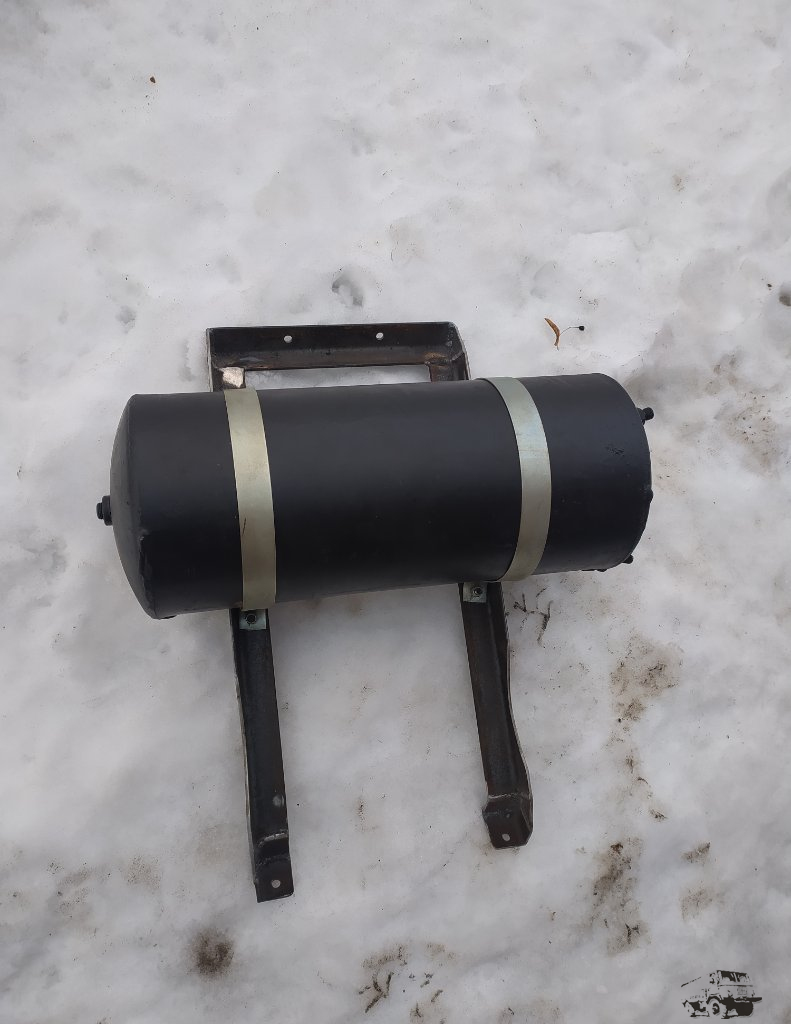

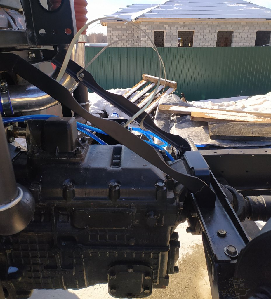

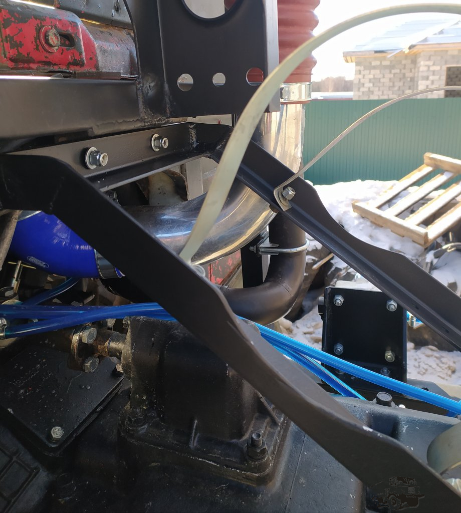

Примерил кронштейн с ресиверами,думаю ещё сверху на них 3й водрузить,как на КАМАЗе 8)

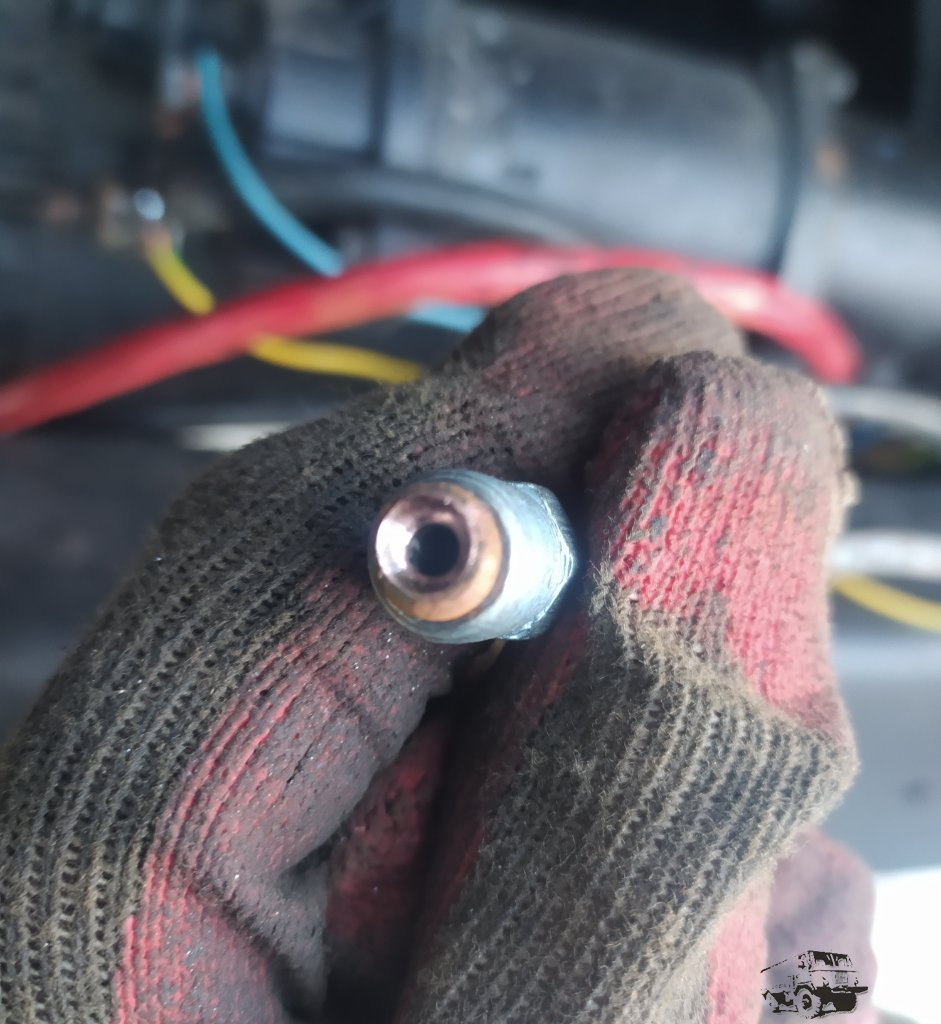

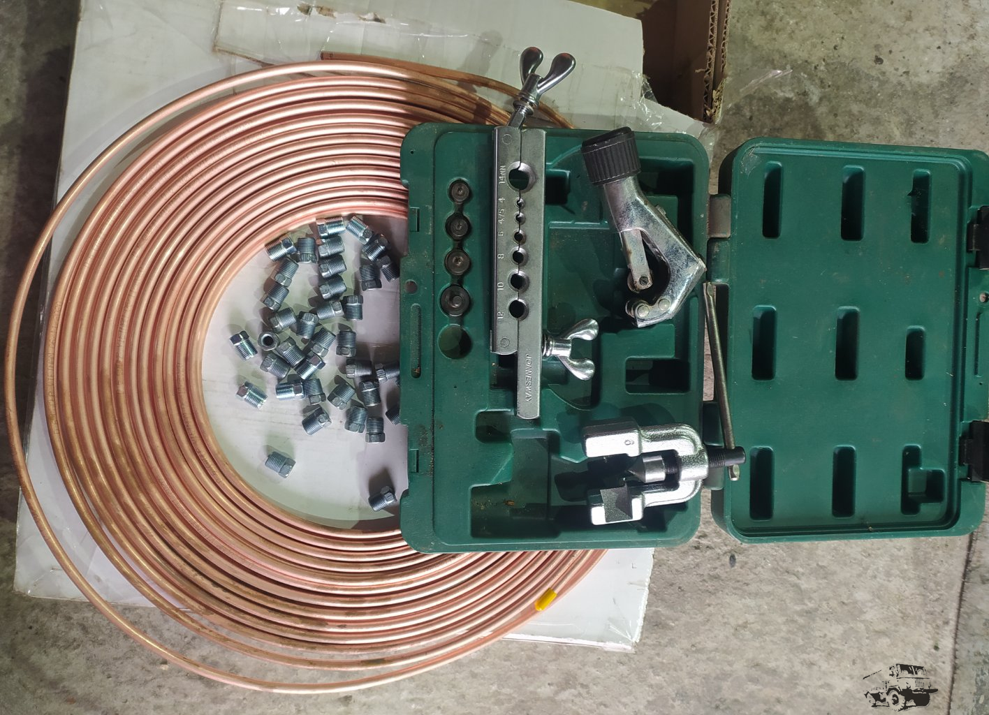

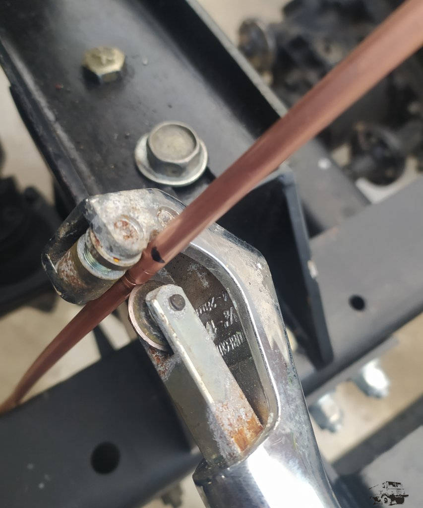

Вчера закончил прокладывать трубки сцепления и тормозов,к сожалению фото не все,тк телефон сел :twisted:

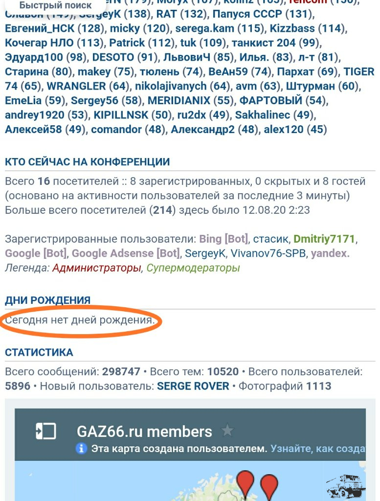

На форуме почти 6000 человек и ни у кого 6 марта днюхи нет, первый раз такое вижу :mrgreen:

Dmitriy7171 писал(а):[post]415134[/post] ни у кого 6 марта днюхи нет
Выходной для печени :lol:

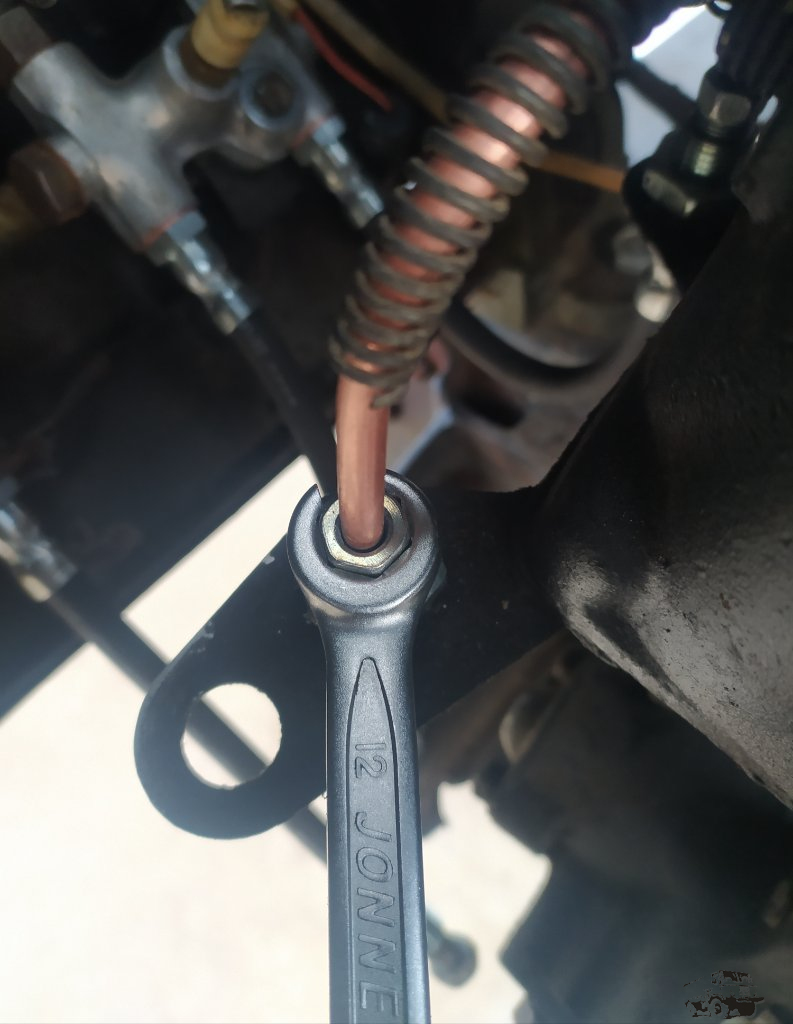

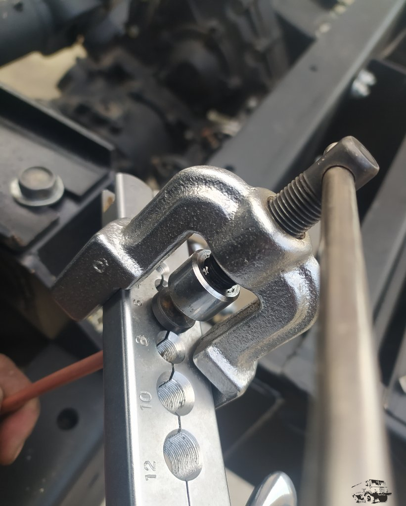

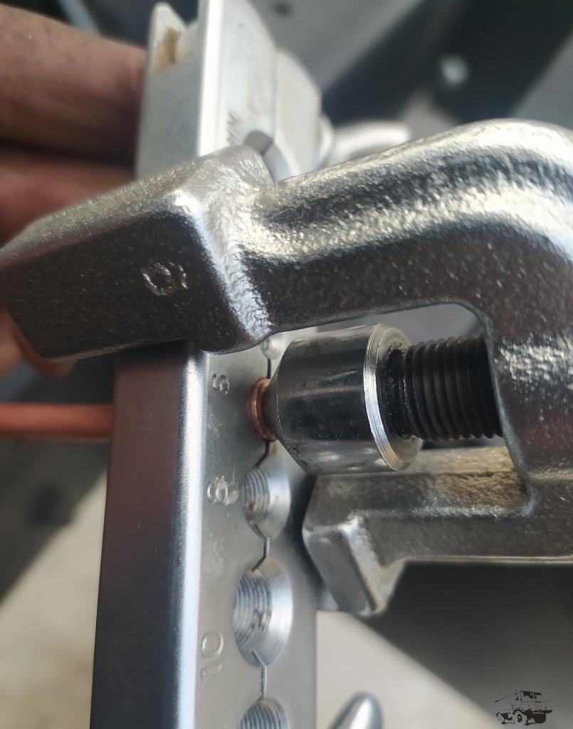

Что за инструмент для развальцовки трубок?
Dmitriy7171
ПСИХ
Сообщения: 1409
Откуда: ЦФО Тула
Благодарил (а): 67 раз
Поблагодарили: 9 раз
Сообщение Dmitriy7171 »
ipkin писал(а):[post]415148[/post] Что за инструмент для развальцовки трубок?
Джонсвей
ipkin
Сообщения: 216
Откуда: Магнитогорск
Поблагодарили: 15 раз
Сообщение ipkin »
Да увидел. Увеличил

Dmitriy7171 писал(а):[post]415134[/post] На форуме почти 6000 человек и ни у кого 6 марта днюхи нет, первый раз такое вижу
:idea: С точки зрения теории вероятности, это не реальная ситуация! Может сбой сайта? :D
Сообщения: 7114
Благодарил (а): 53 раза
Просто не все дату заполнили
