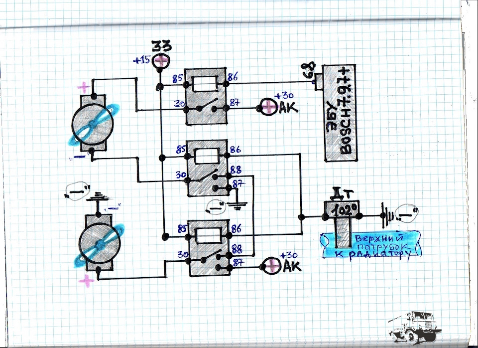

А без релюшек не обойтись, да и проше на реле собрать, ремонтопригодность выше.
Вот зарисовка из сети.
Амвот тут то и пригодиться датчик температуры от бмв
