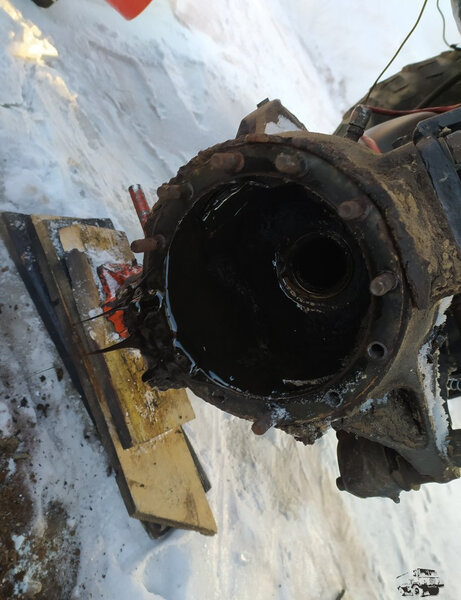

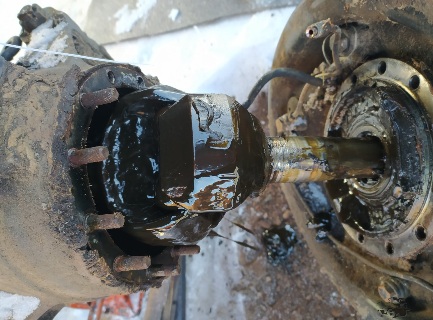

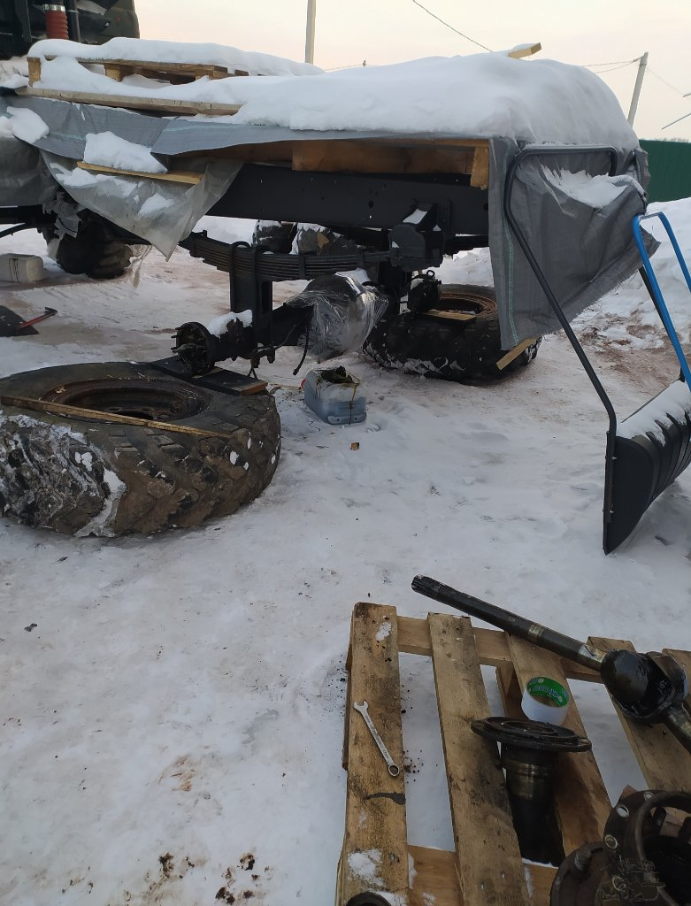

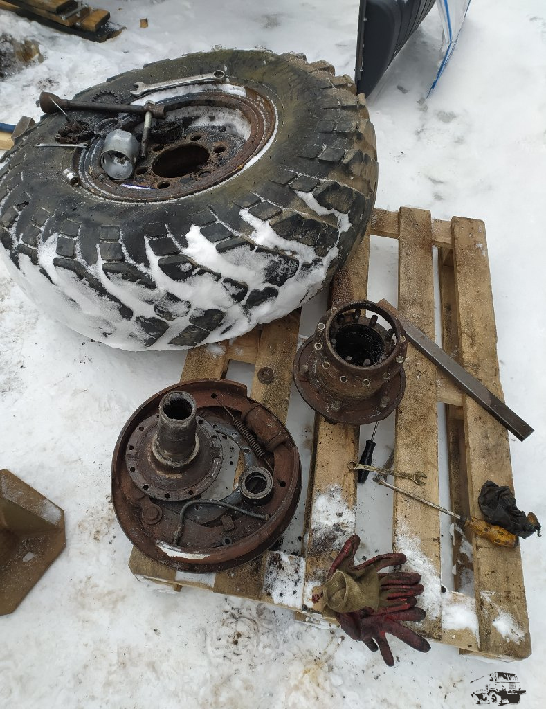

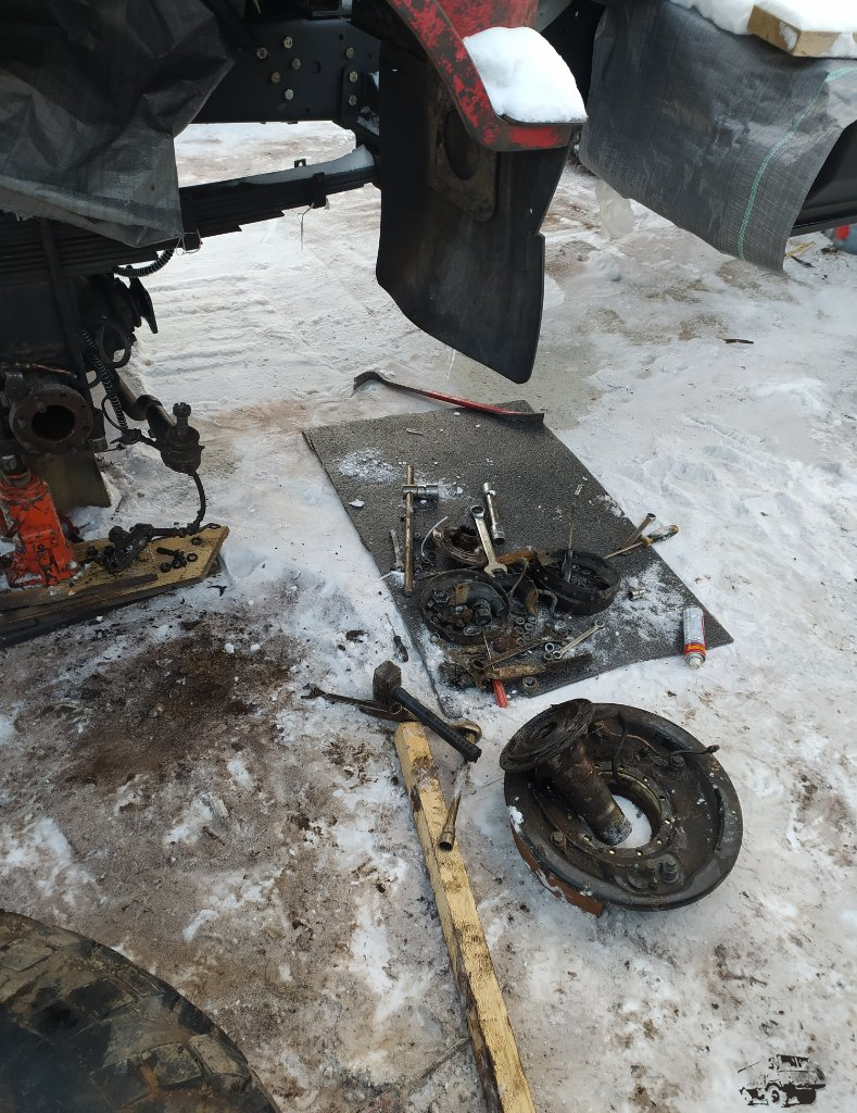

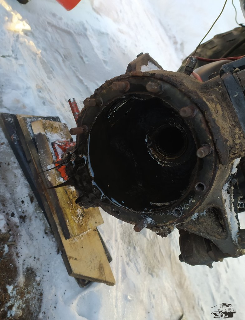

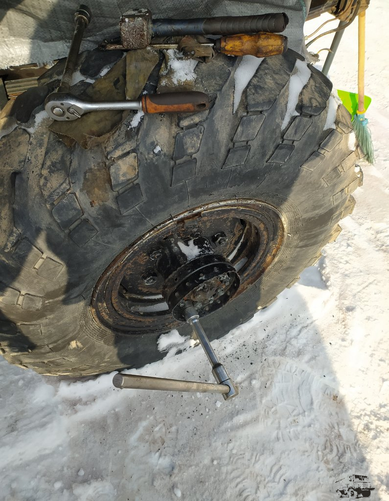

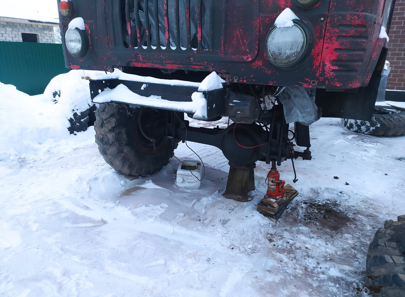

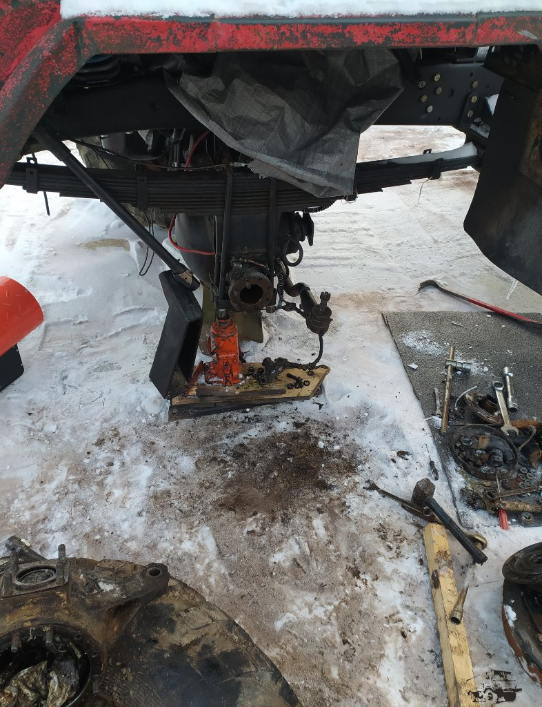

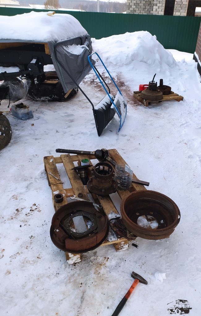

Всем привет!

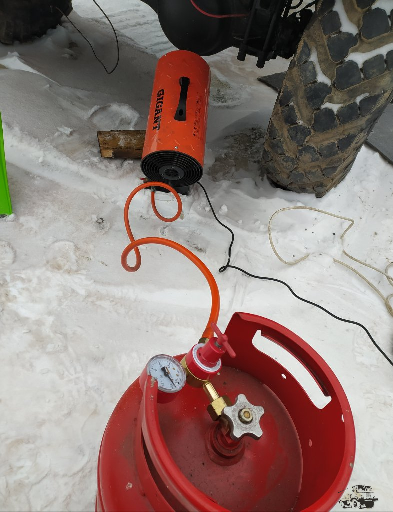

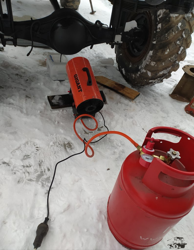

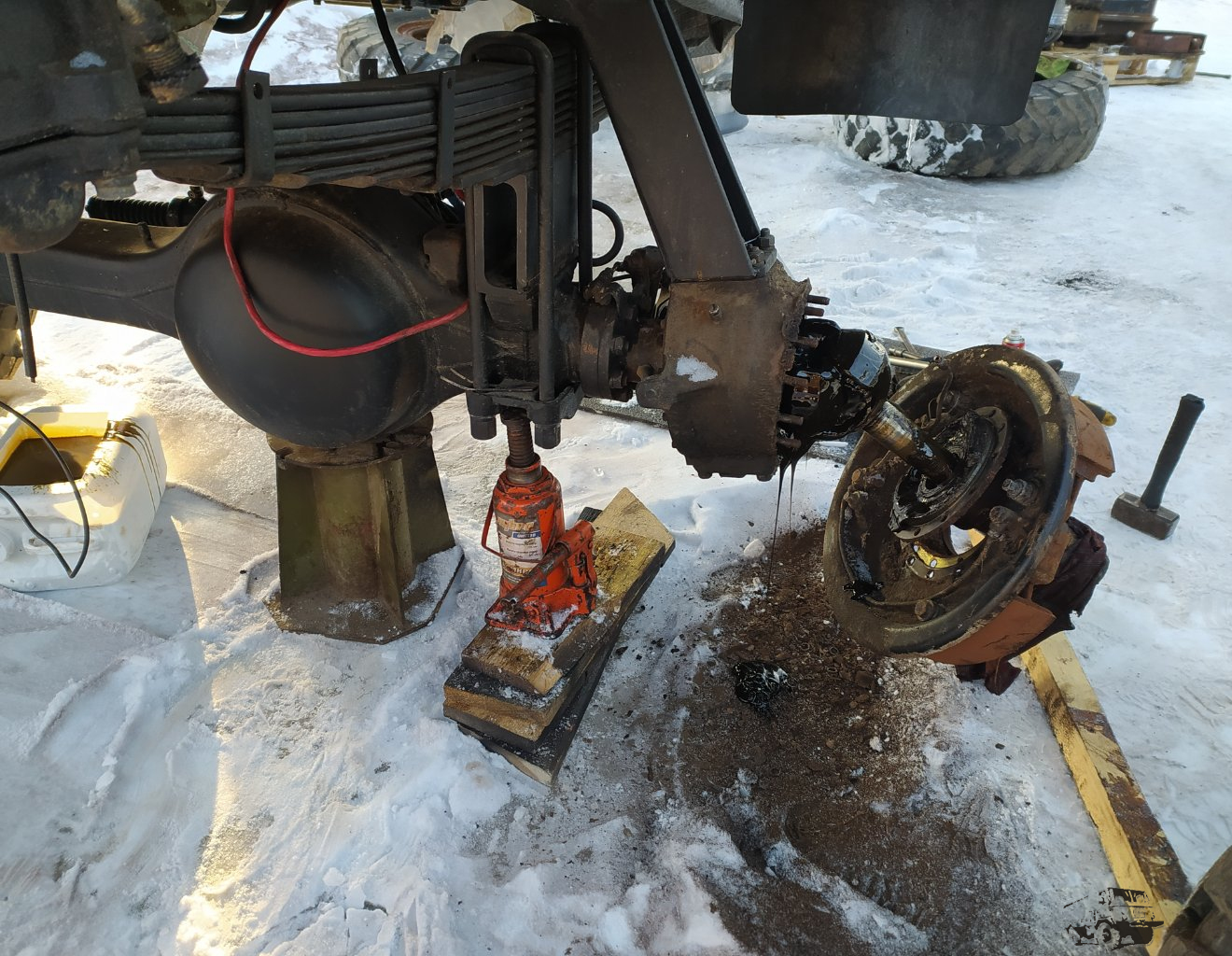

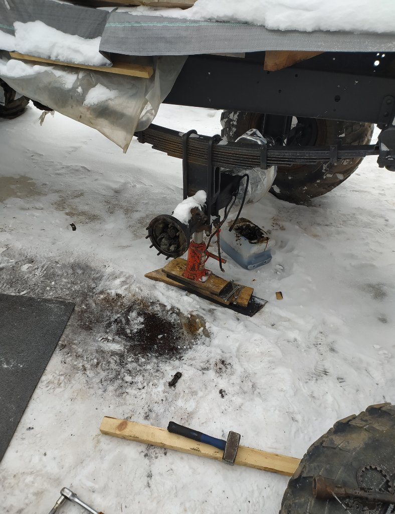

Мороз -15 с ветерком как нельзя лучше подходит для полной ревизии мостов
Грязная и неинтересная работа
Но истинный шишиговод должен машину разобрать до болта и собрать заново, без вариантов

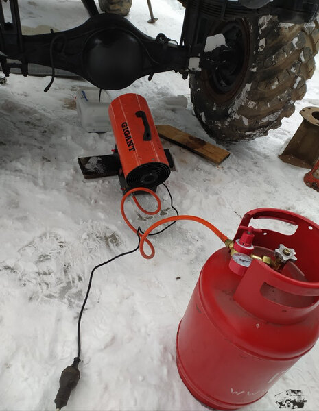

Нигрол или что там было залито в мостах пришлось хорошенько так отогреть 30 квт газовой пушкой
Само собой все будет вымыто, заменены все сальники,прокладки,масла,уплотнения.,новые колодки,тормозные цилиндры,барабаны поставлю тоже новые.
Переднюю правую сторону вчера не осилил.Сегодня у нас снегопад,взял выходной

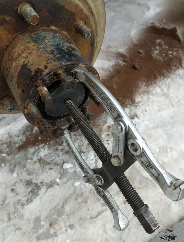

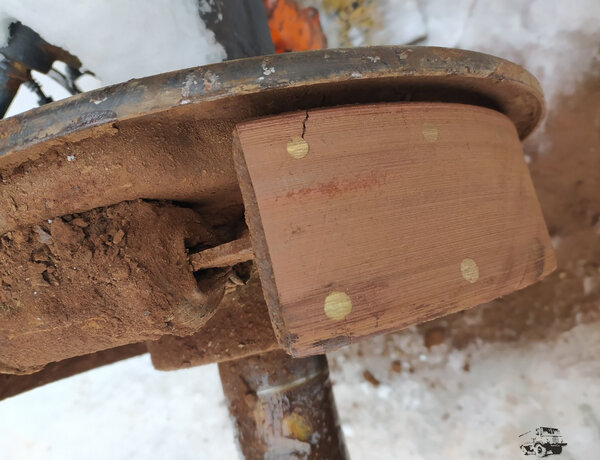

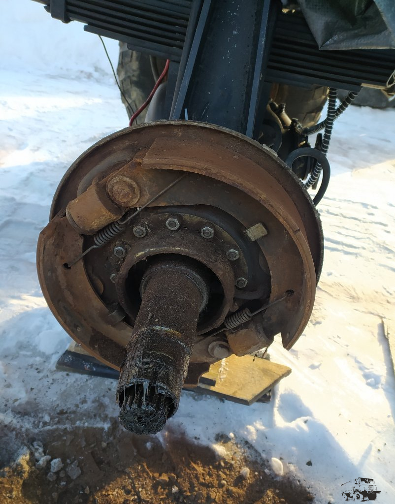

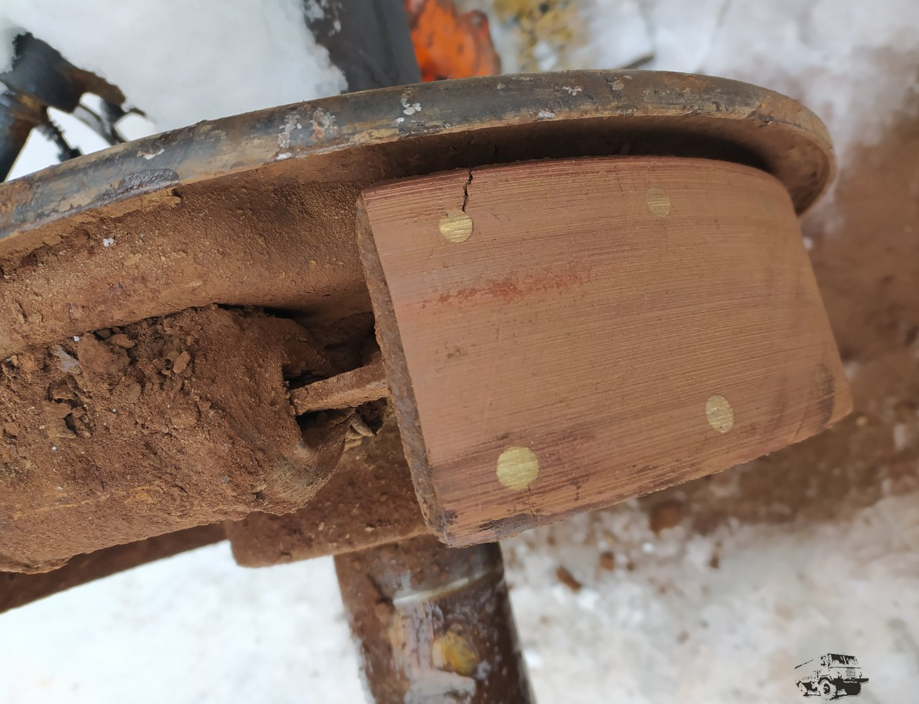

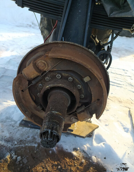

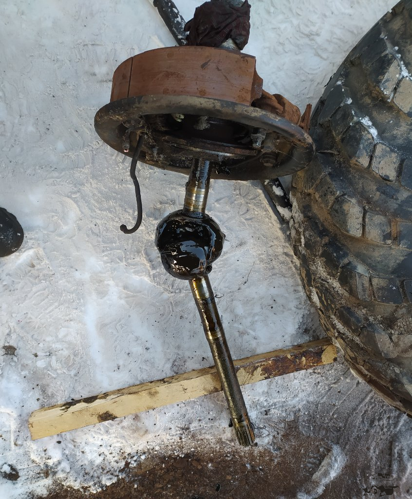

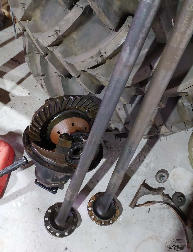

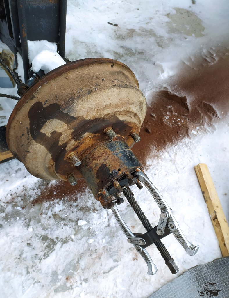

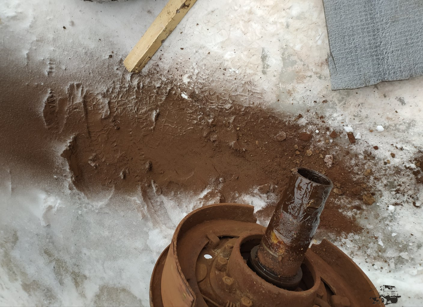

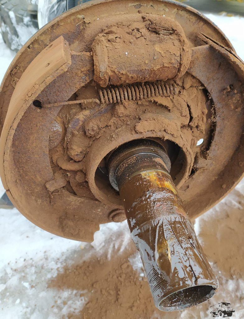

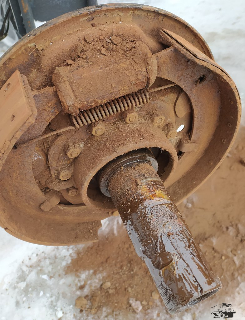

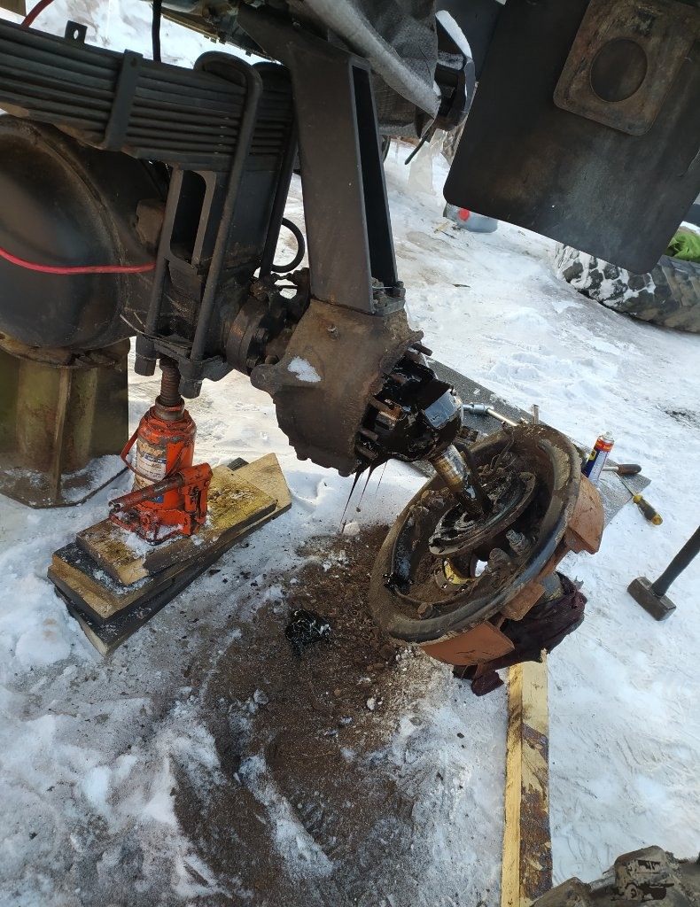

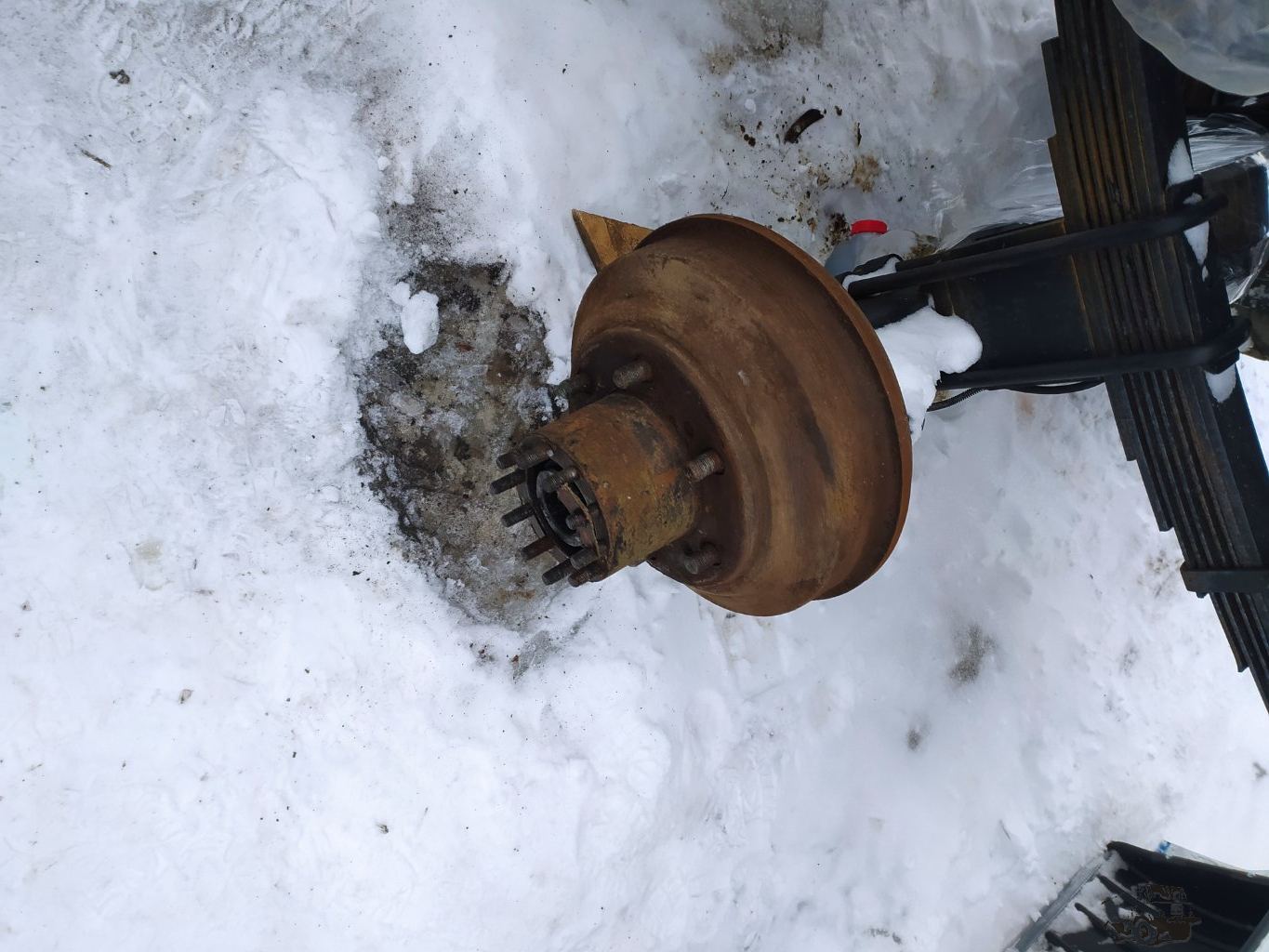

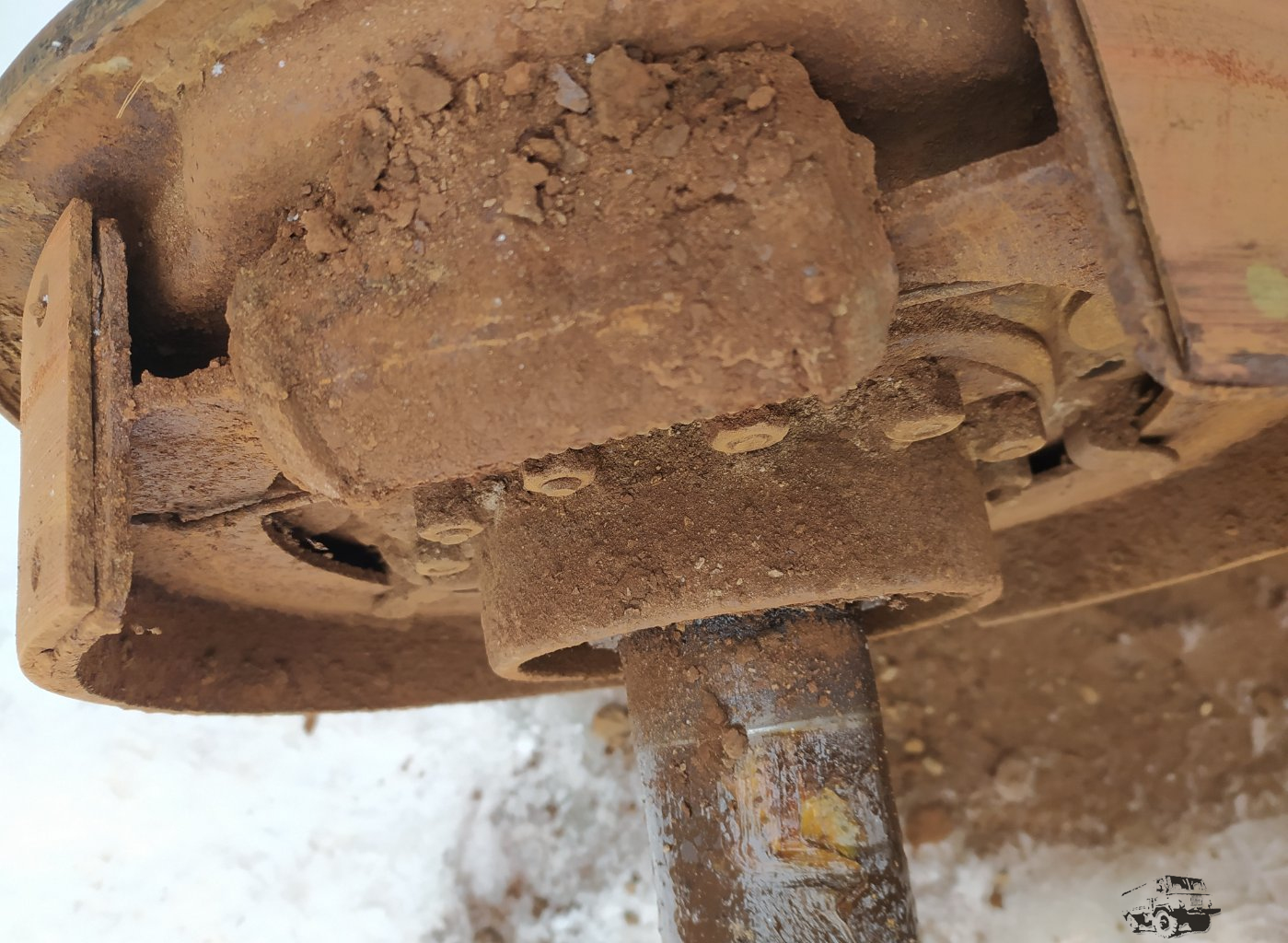

Так как моя машина долгое время стояла в виде шасси и заднюю часть ничего не защищало от попадания прямых осадков,то как я и предполагал тормоза там будут совсем не бодрые
Переживал что редуктору с полуосями достанется через сапун,но обошлось,все как новое.Ступицы тоже не пострадали
Кстати если тормозной барабан не сходит с колодок его очень удобно стягивать съемником,в моем случае вместе со ступицей

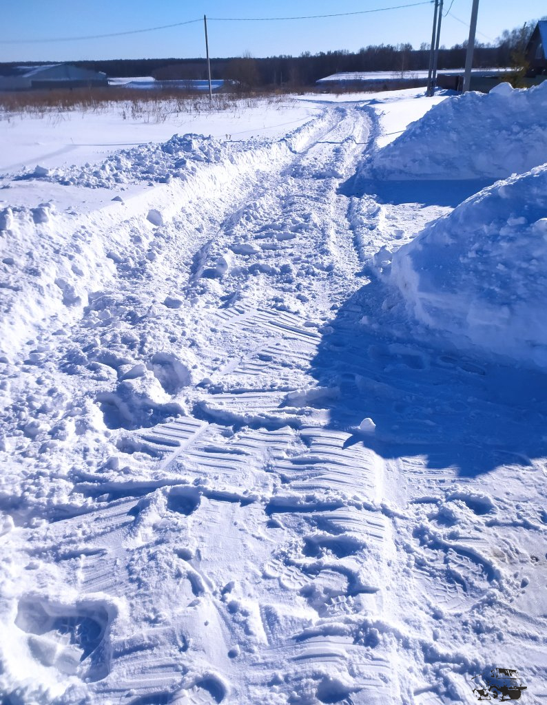

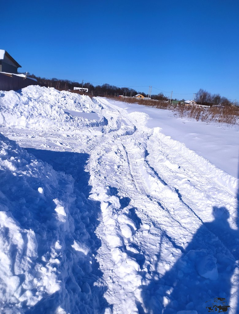

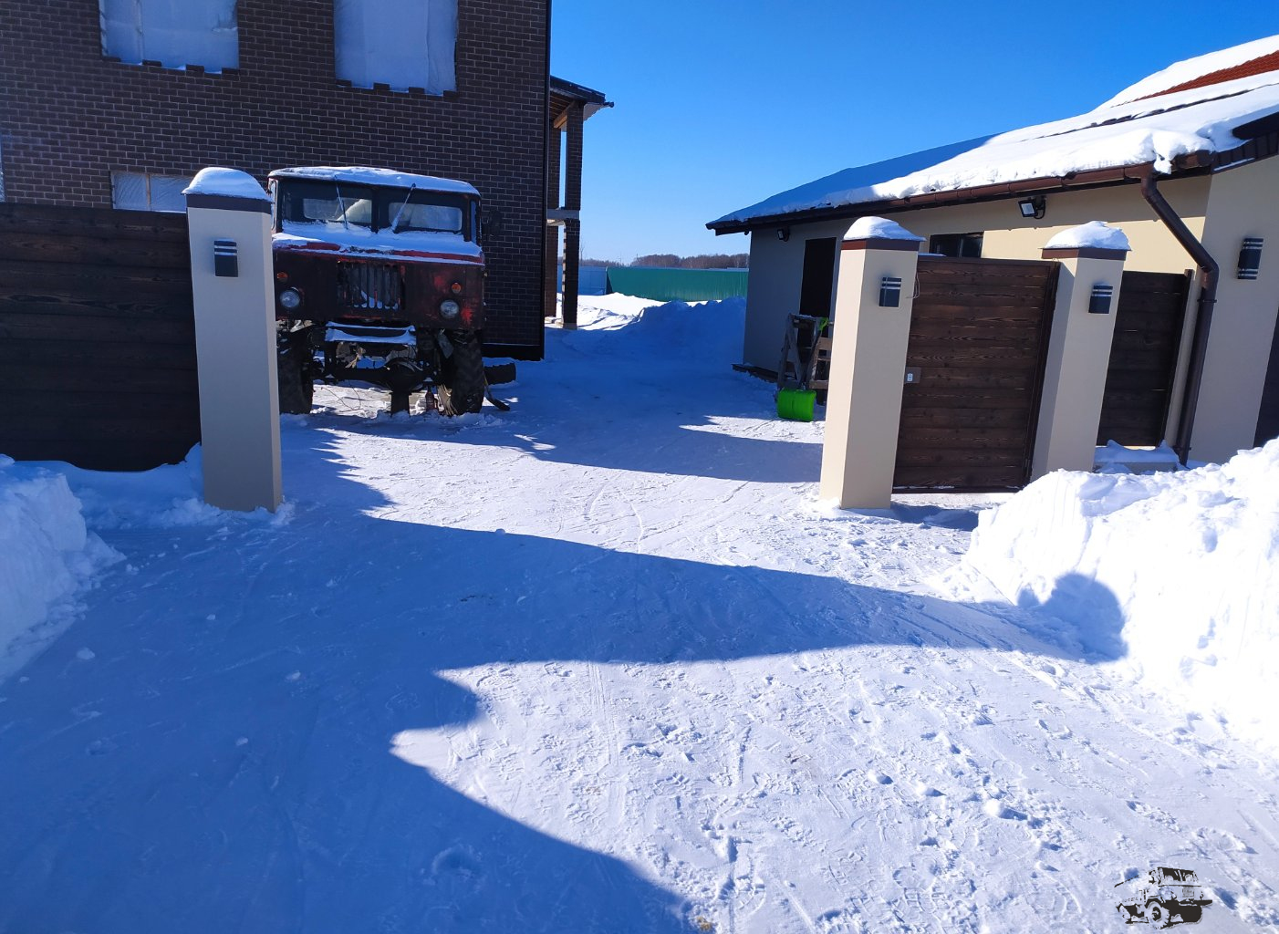

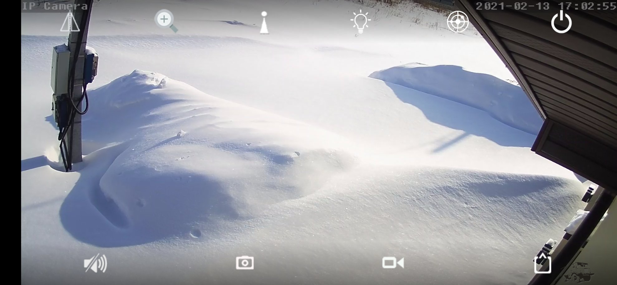

Давно такого не было у нас.
В центре Тулы где квартира снег чистят очень буйно,а вот к моей загородной резиденции
где шишига стоит не пробраться, когда почистят хер знает
ЭХ....!!!!! Сейчас стихия для моей шишиги, которую строю
Тяжелая,мощная,с хорошим просветом,идеальна для сугробов.Именно для снега она строится,тк очень люблю снежное бездорожье!
Тяжелая,мощная,с хорошим просветом,идеальна для сугробов.Именно для снега она строится,тк очень люблю снежное бездорожье!У вас нет необходимых прав для просмотра вложений в этом сообщении.

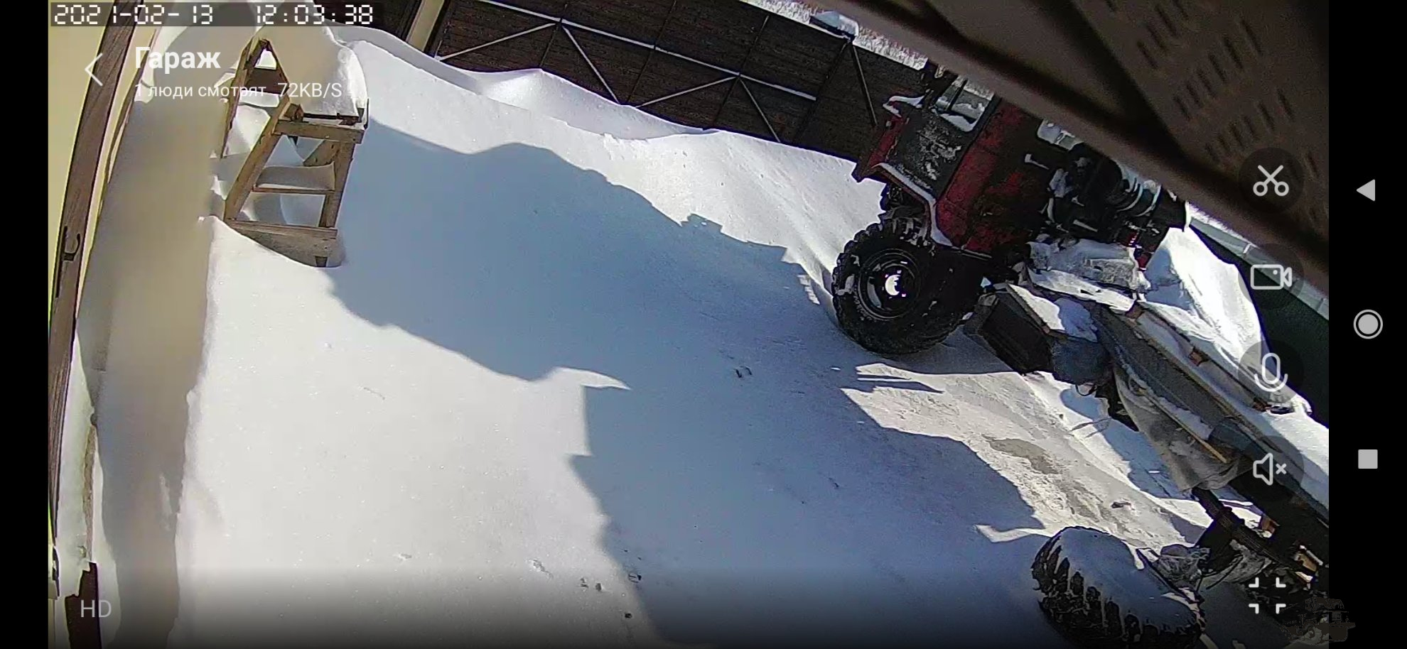

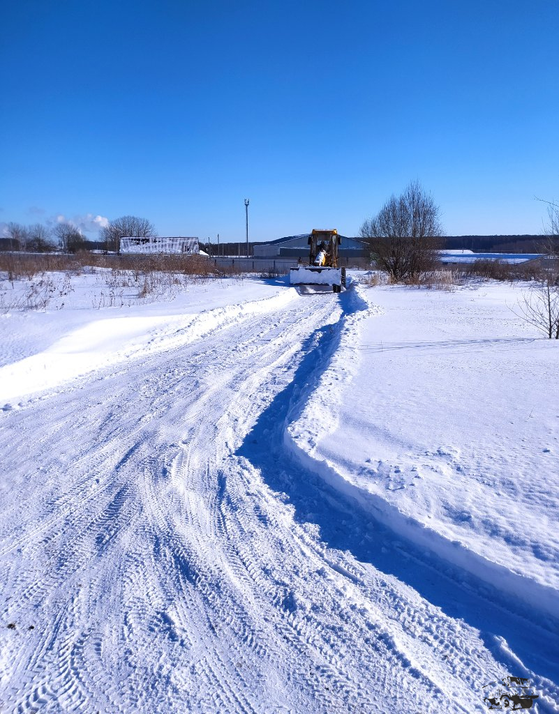

Всем привет!

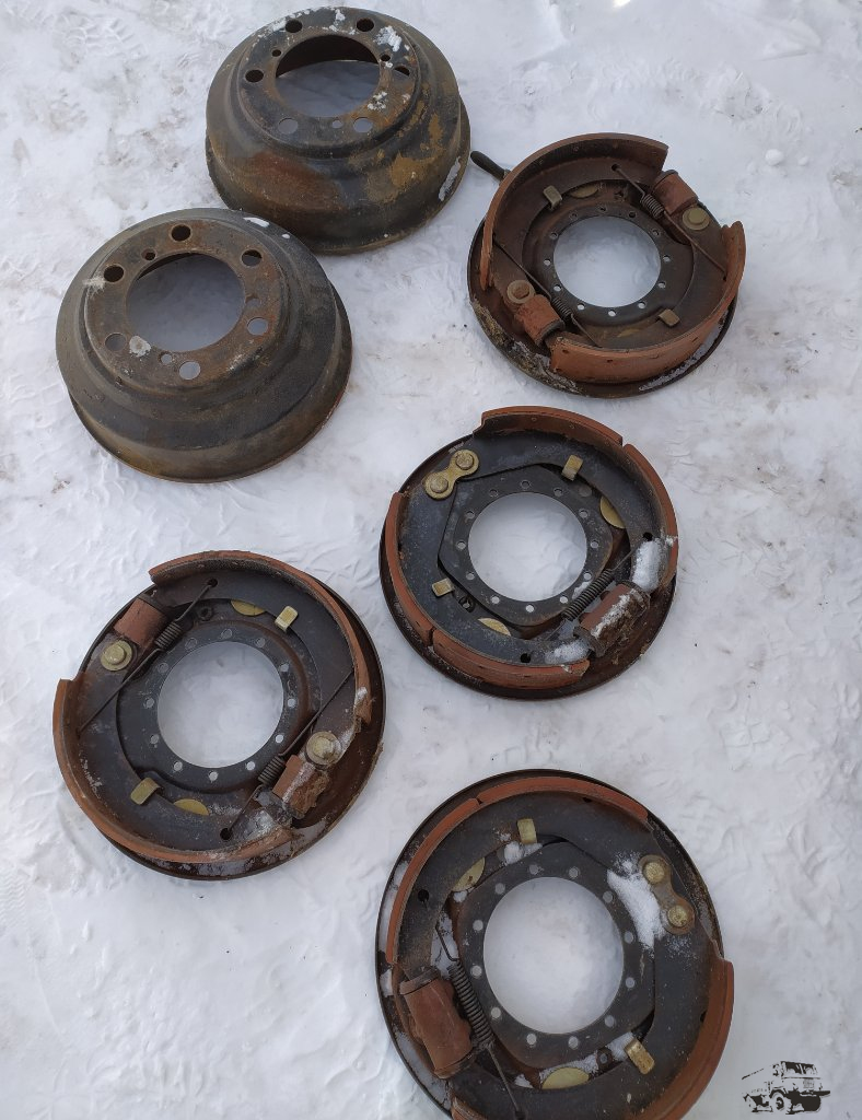

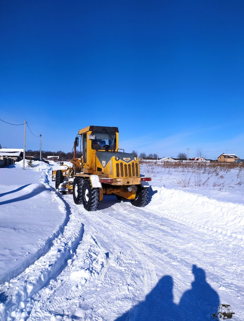

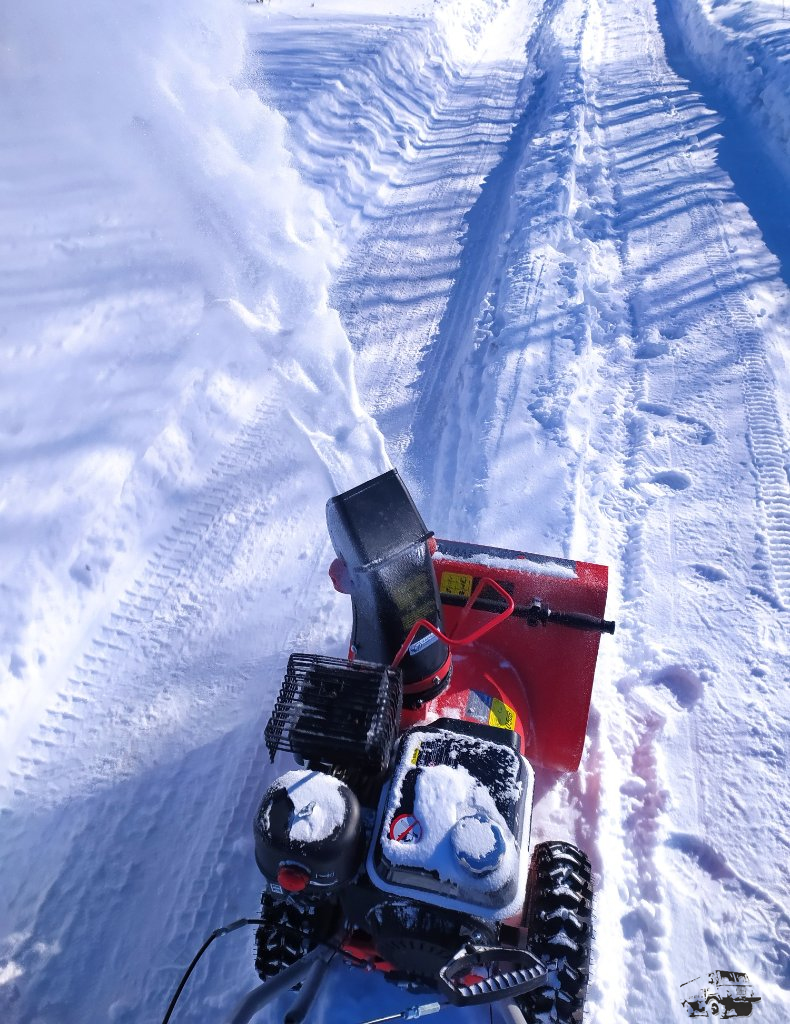

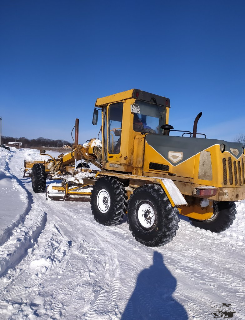

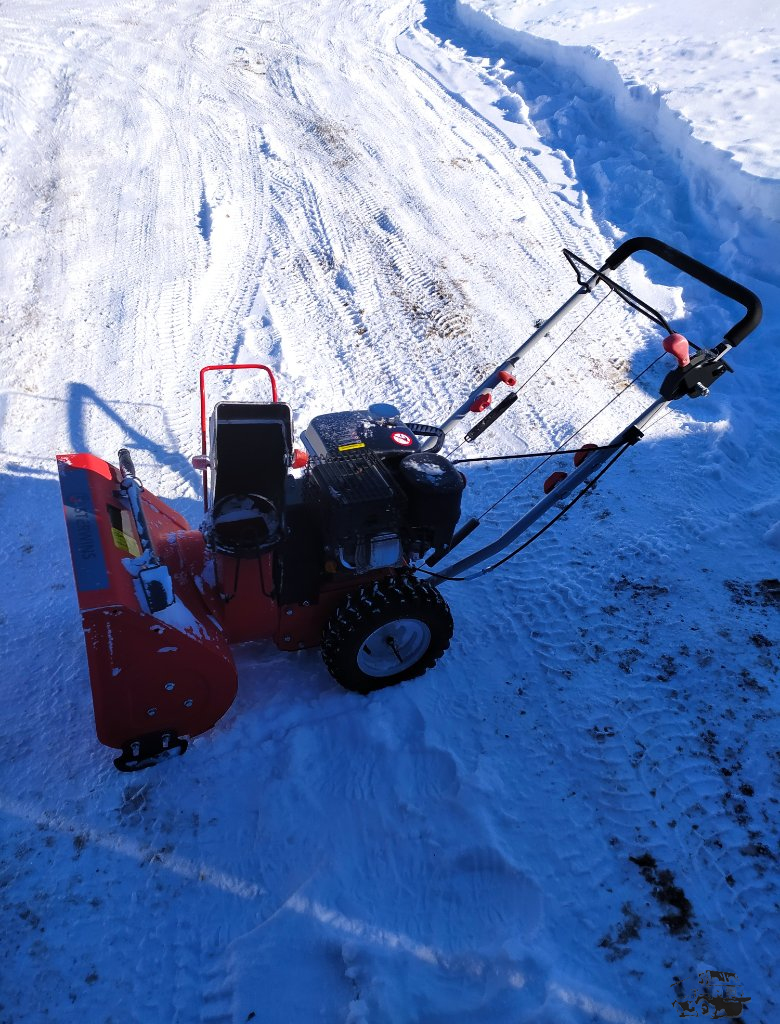

Сегодня холодно,с утра -29 было к шишиге подходить не рискнул,решил немного почистить улицу снегоуборщиком.Только дочистил и грейдер приехал
Еще прикупил тормозные щиты в сборе на перед и зад и 2 тормозных барабана без пробега.Завтра начну собирать, вроде как должно потеплеть до -10
Епт..дел выше крыши,дом достраивать, машину достраивать,а еще надо деньги зарабатывать и жене время уделять,как все успевать хрен знает

Dmitriy7171 писал(а):[post]414244[/post] Только дочистил и грейдер приехал
Надо было жене времени побольше уделить спозаранку и обоим приятно и накладки не было бы

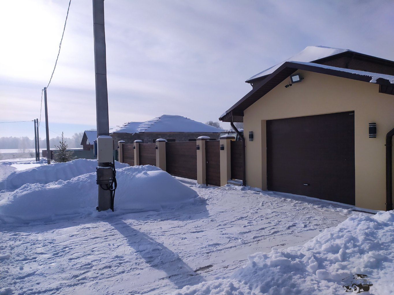

Дима а что там за фольга у тебя на окнах...
или дом ты не закончил еще

[ref]Пархат[/ref], Это не фольга это гидроизоляция кровельная.В этом году планирую все закончить.Хотел в 2020м но не пустили из за короны мою проверенную бригаду из Узбекистана.Да и других дел было в непроворот

[ref=#669933]Dmitriy7171[/ref], это правильно, а снег пусть грейдер чистит, у него отвал большой
