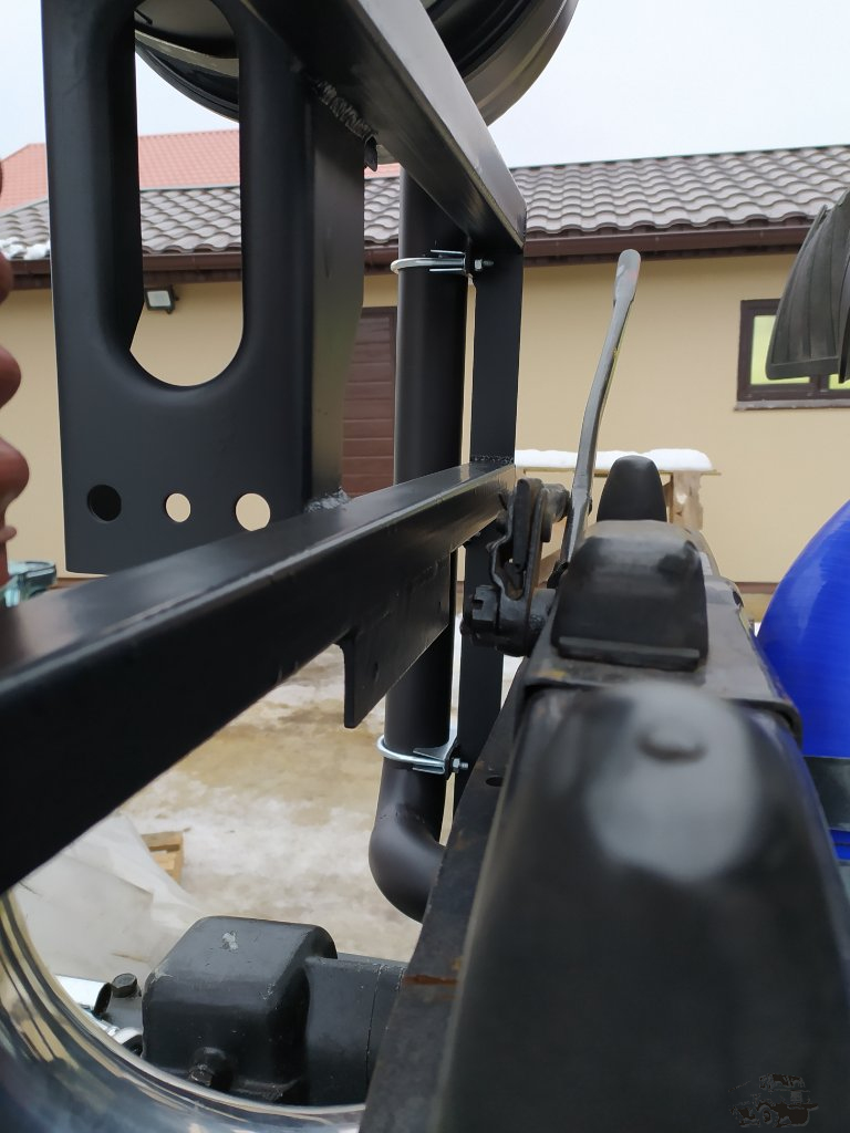

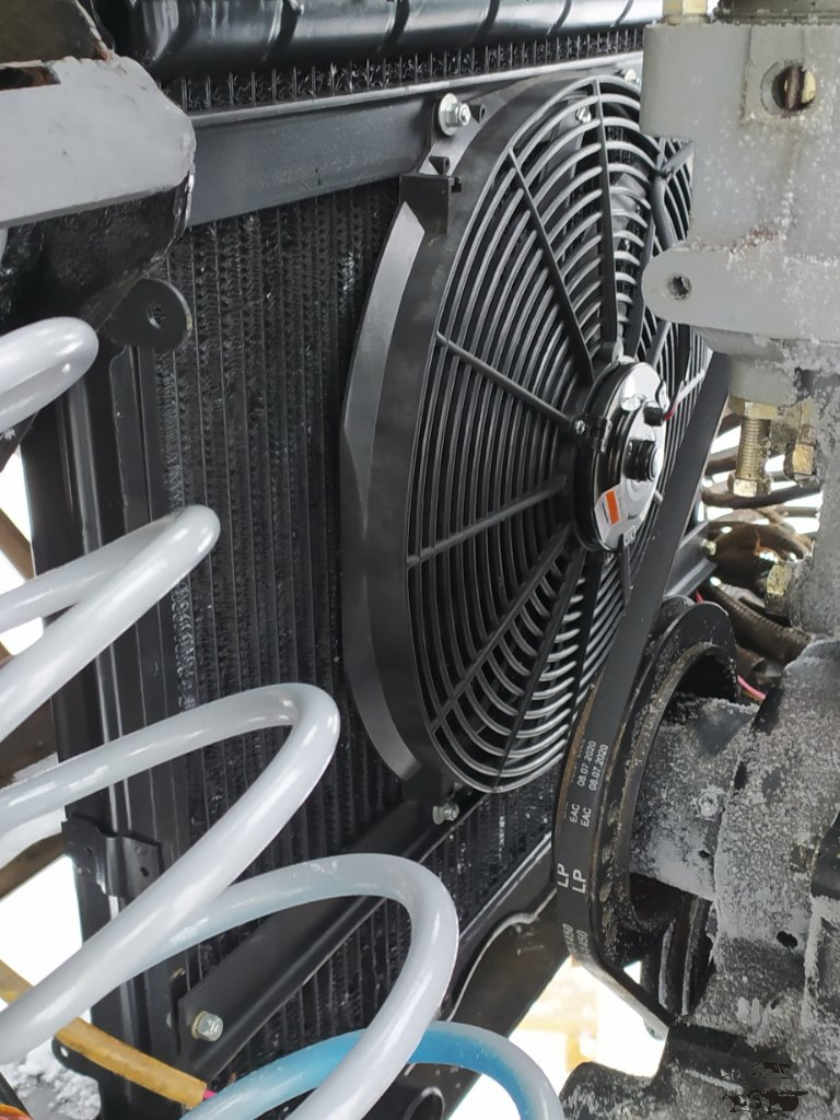

Очередной вам привет!

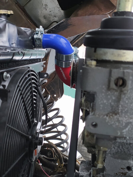

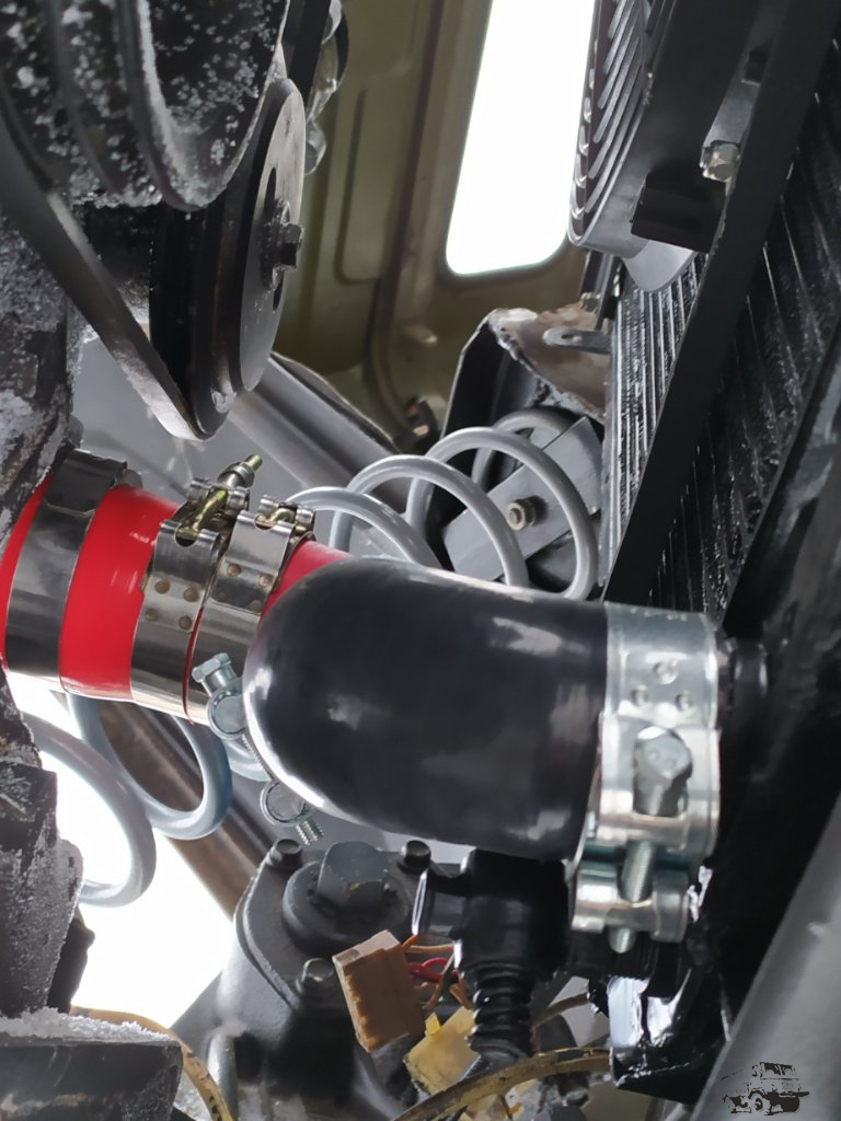

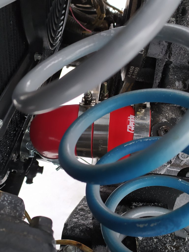

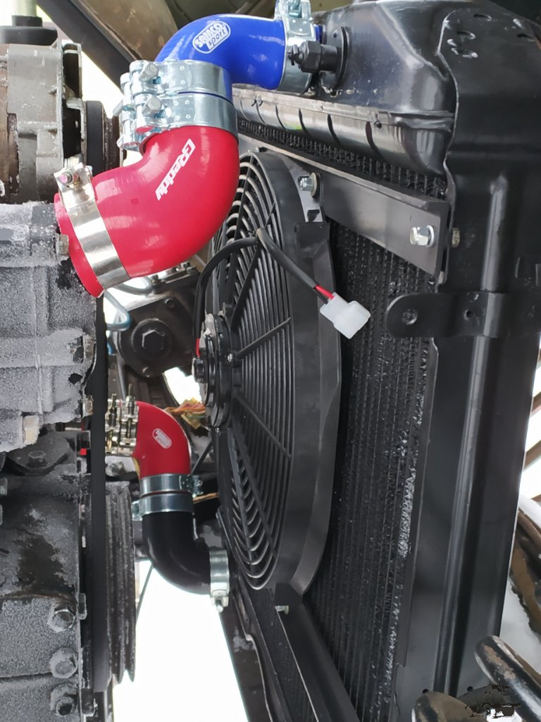

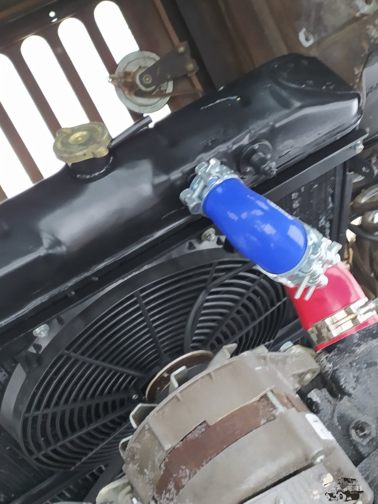

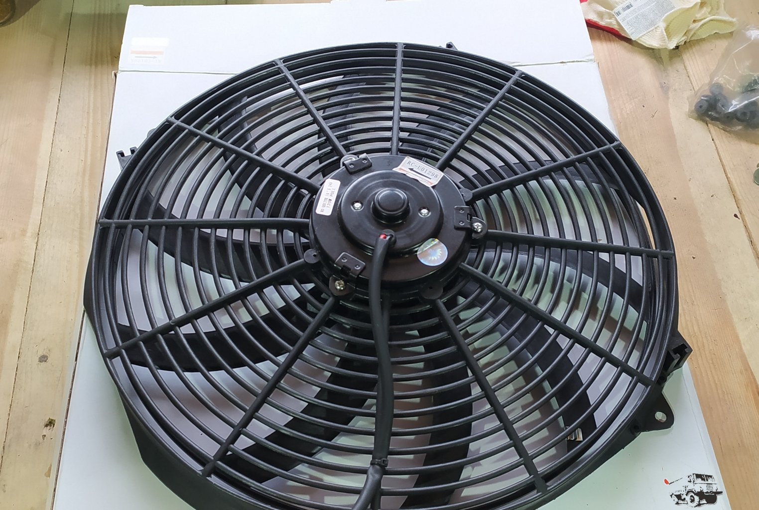

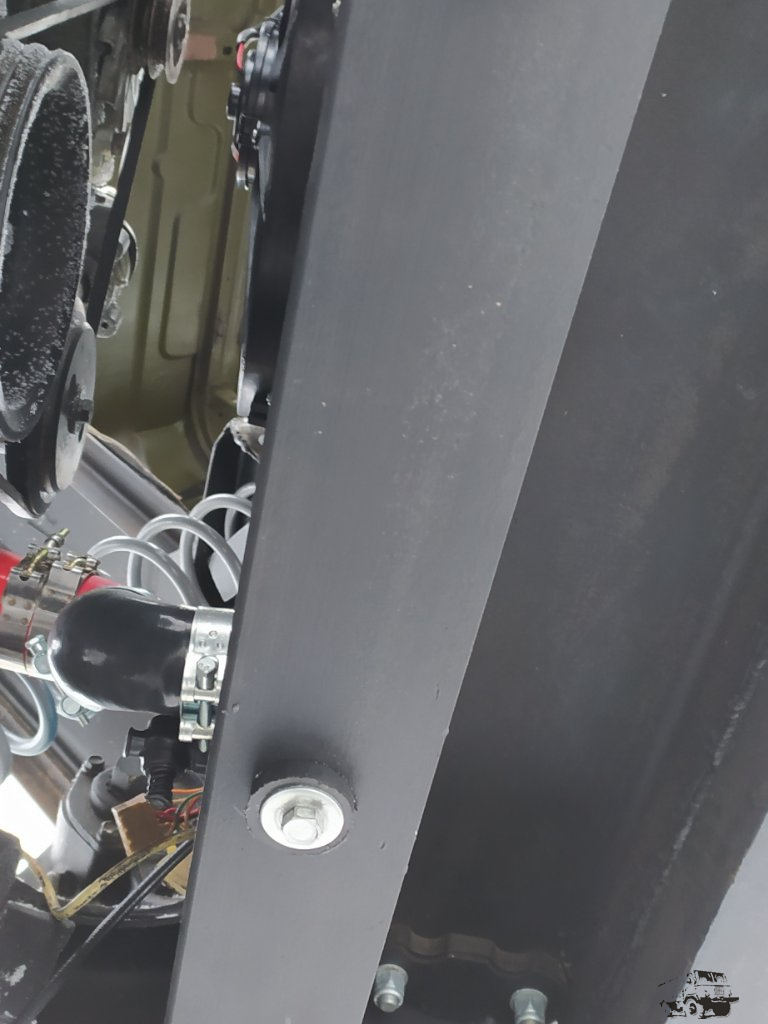

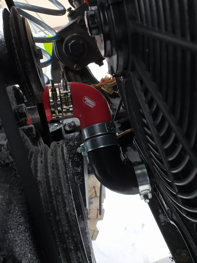

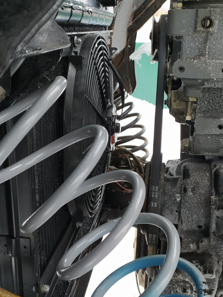

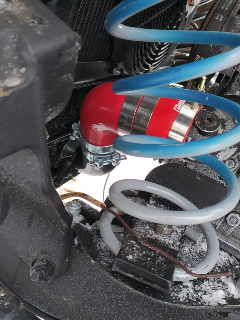

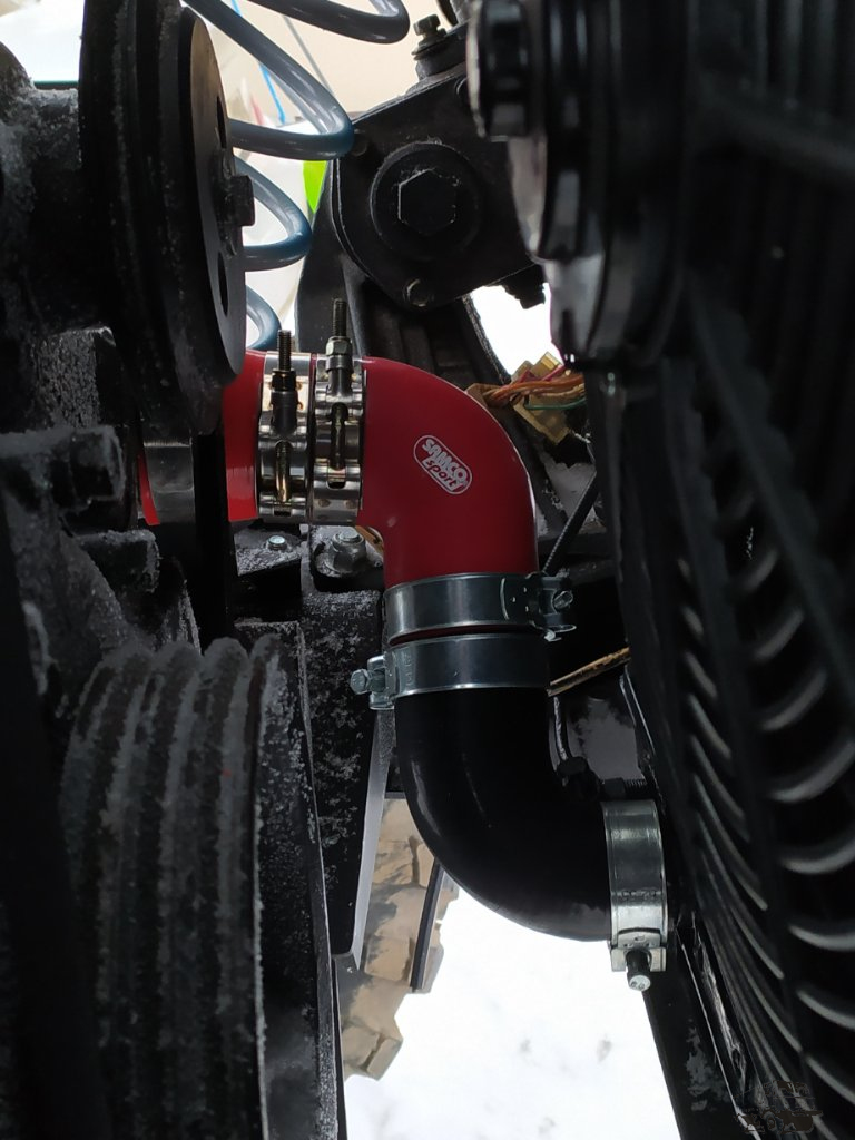

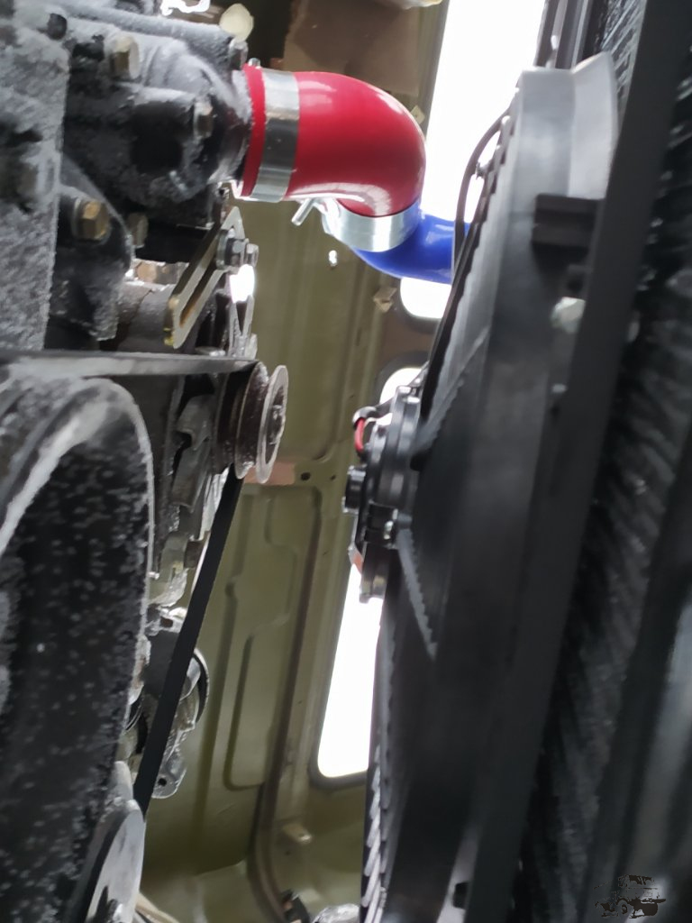

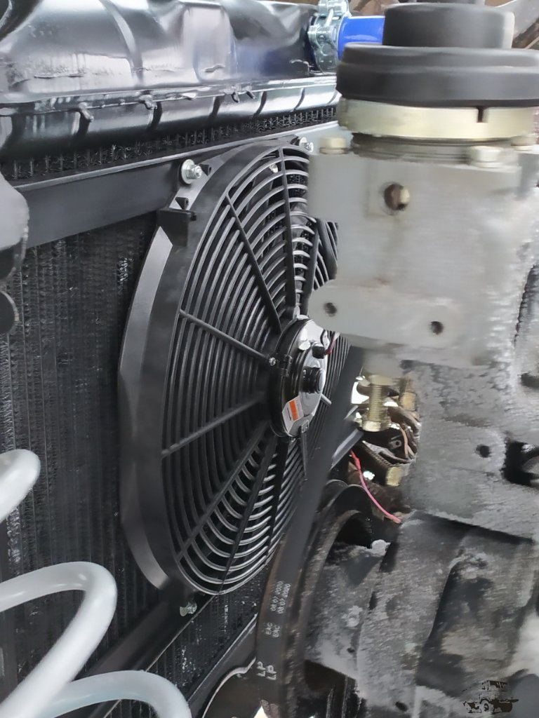

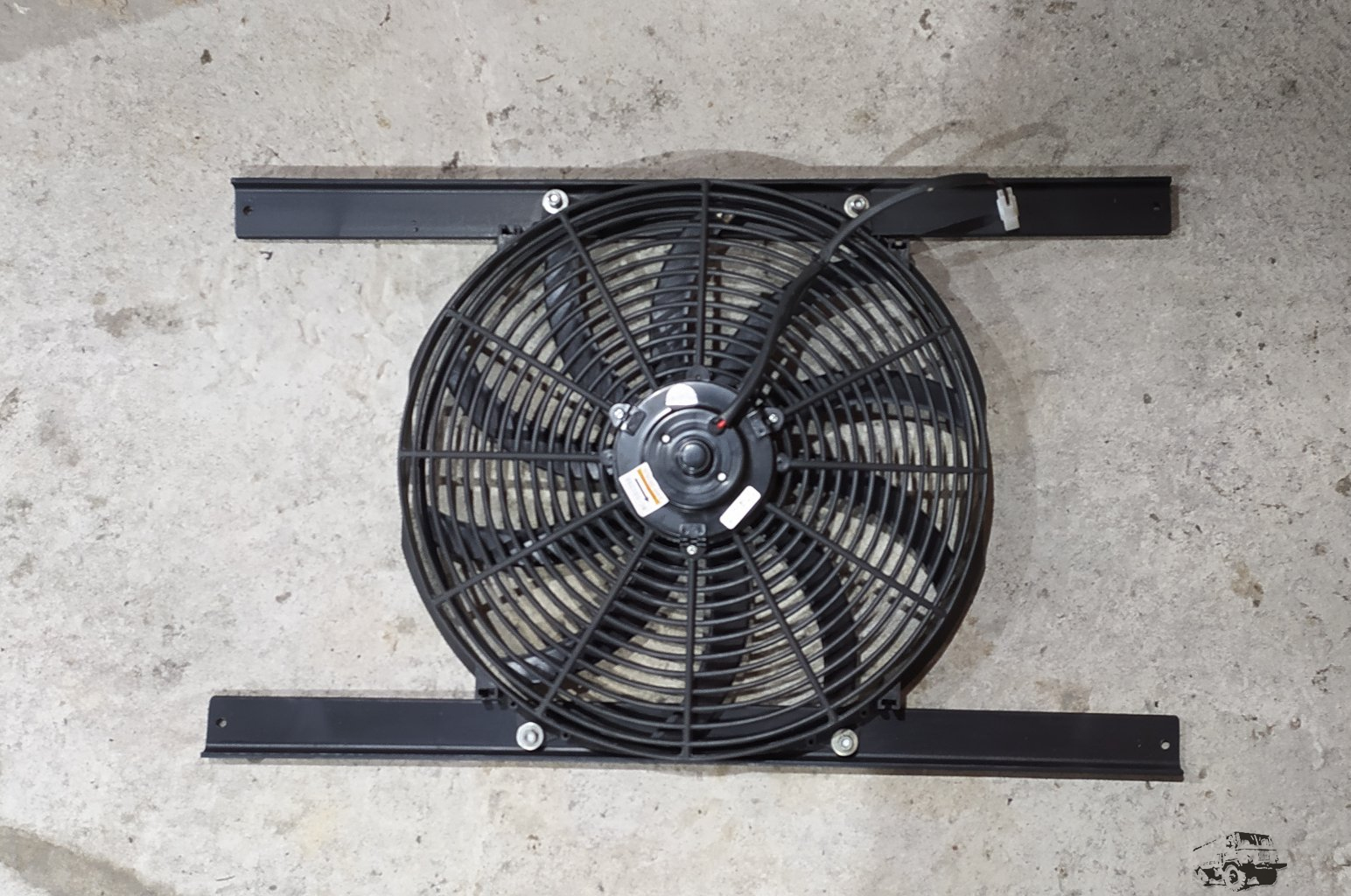

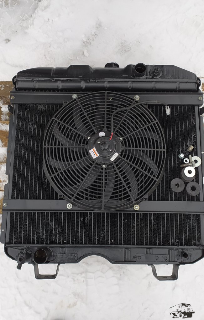

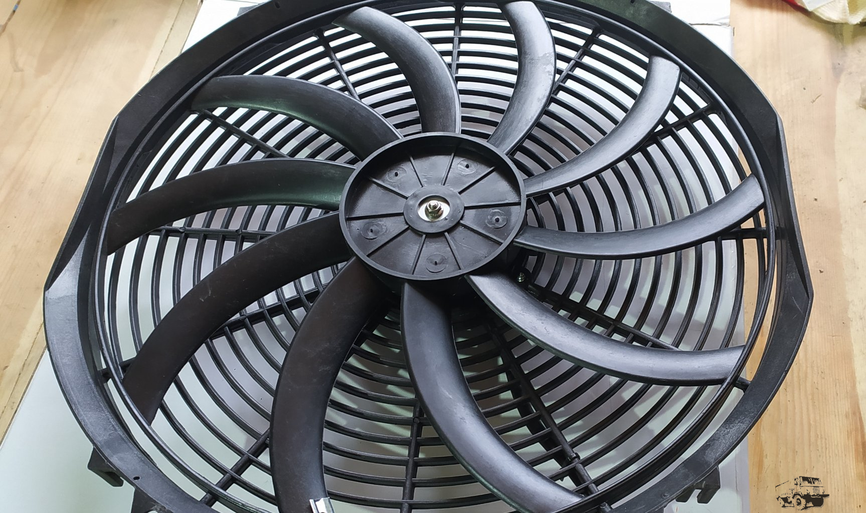

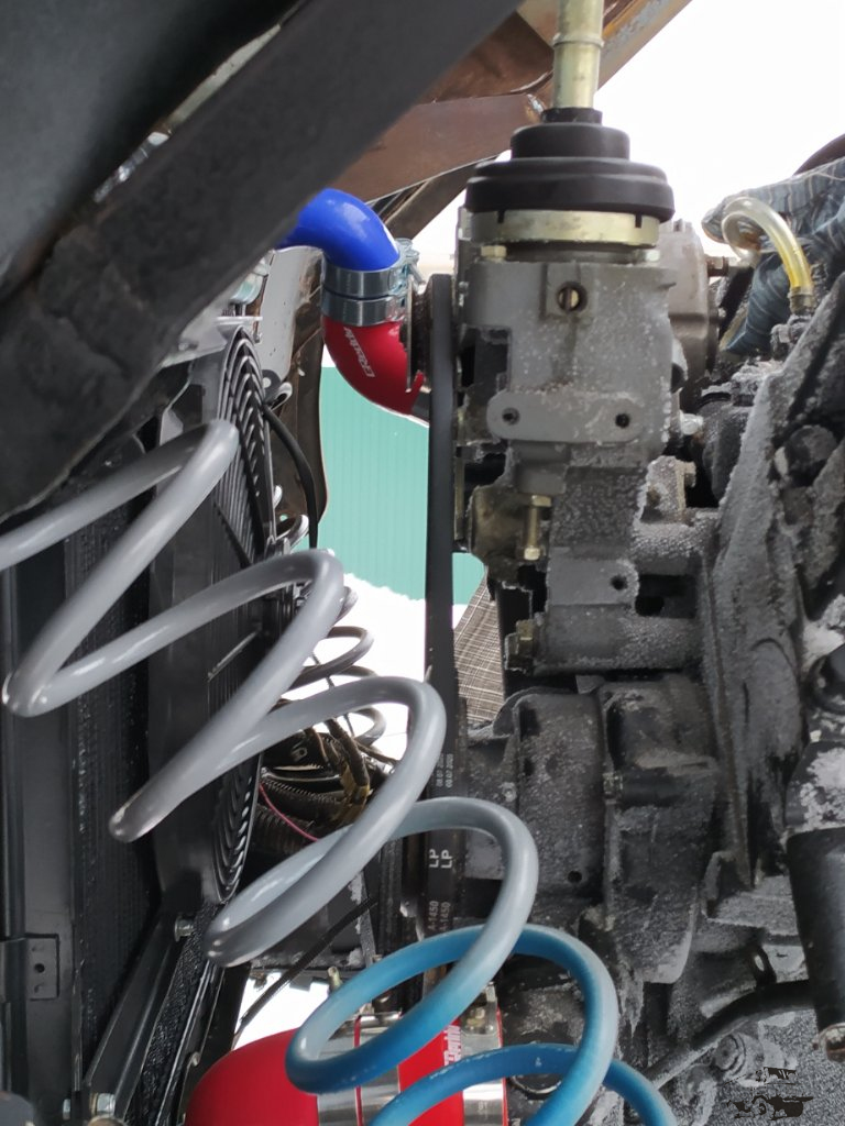

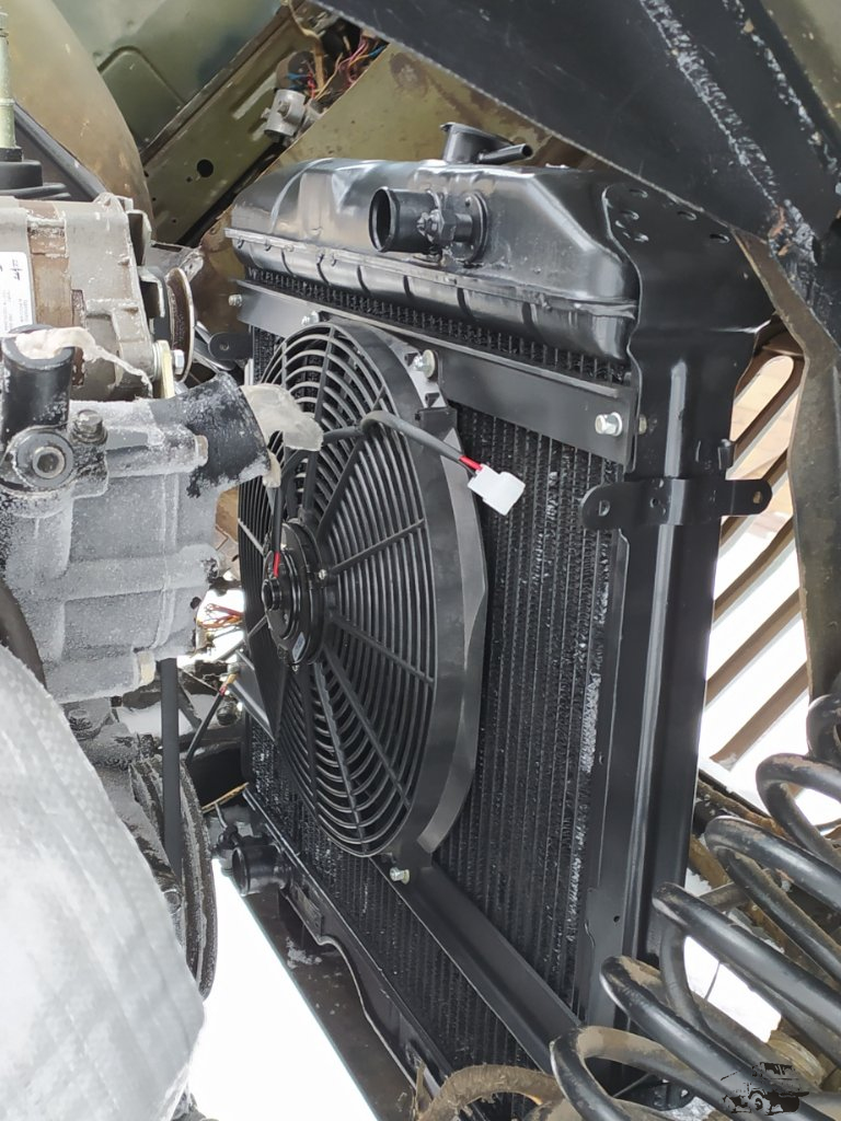

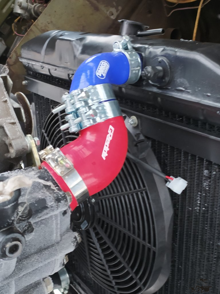

Пока потеплело решил запихнуть радиатор :mrgreen:

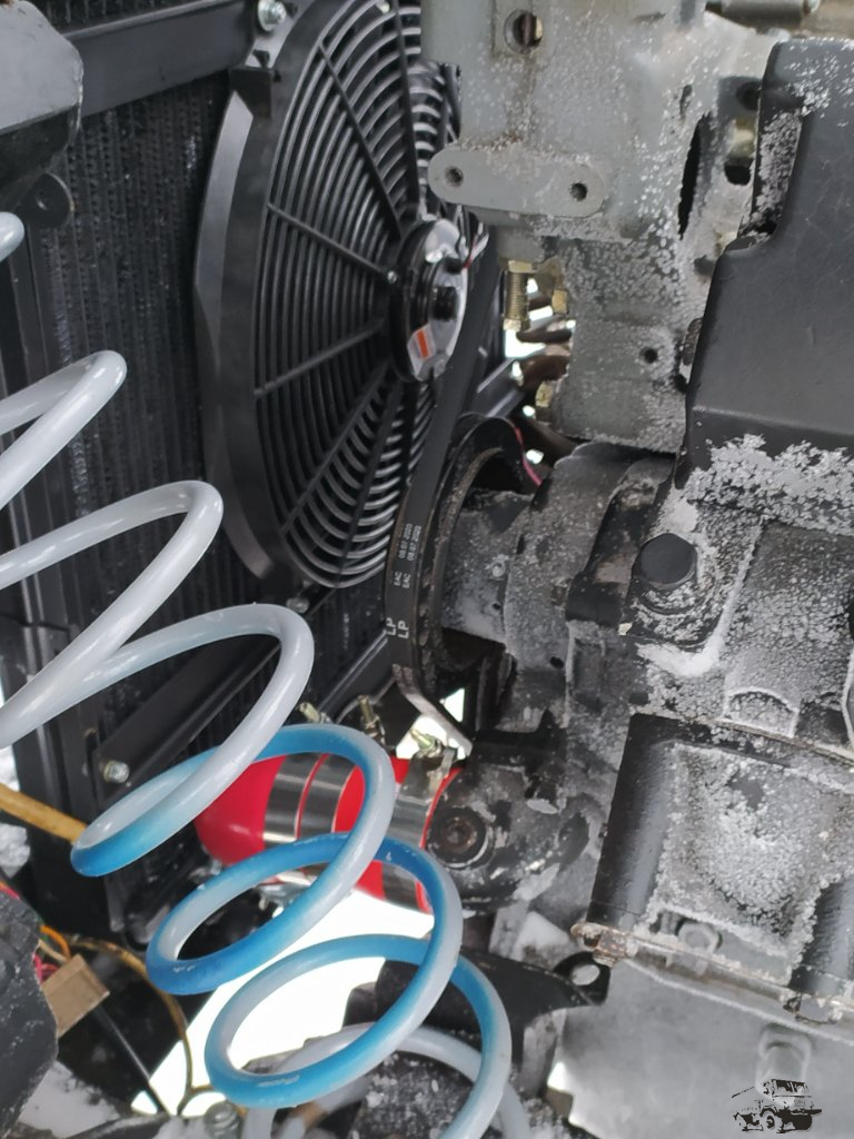

Отлично влез, даже электровент вместился :D Кожух пока не буду ставить посмотрим как будет охлаждать

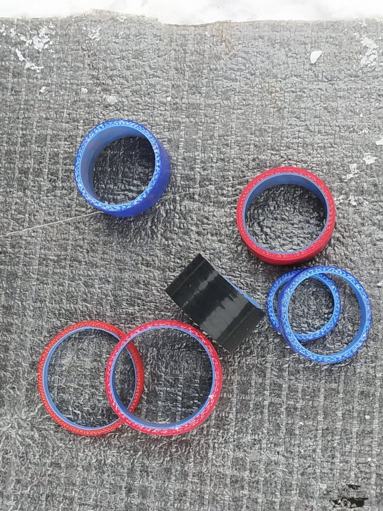

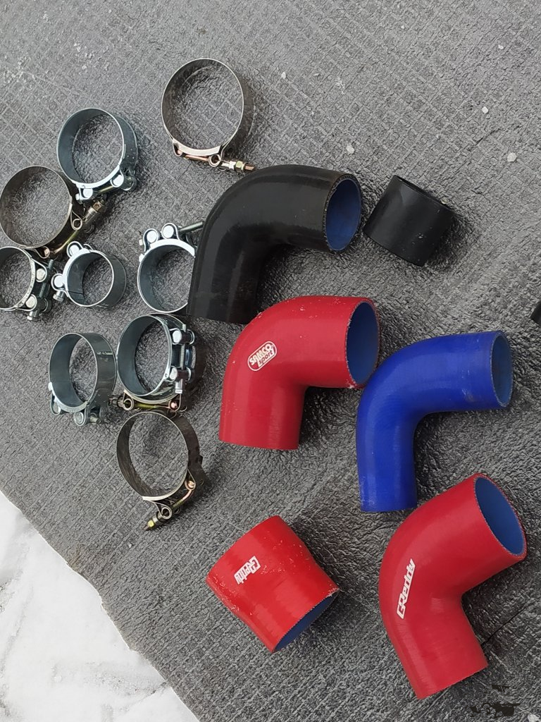

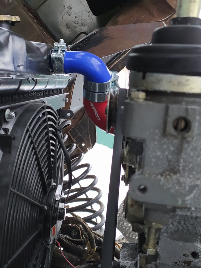

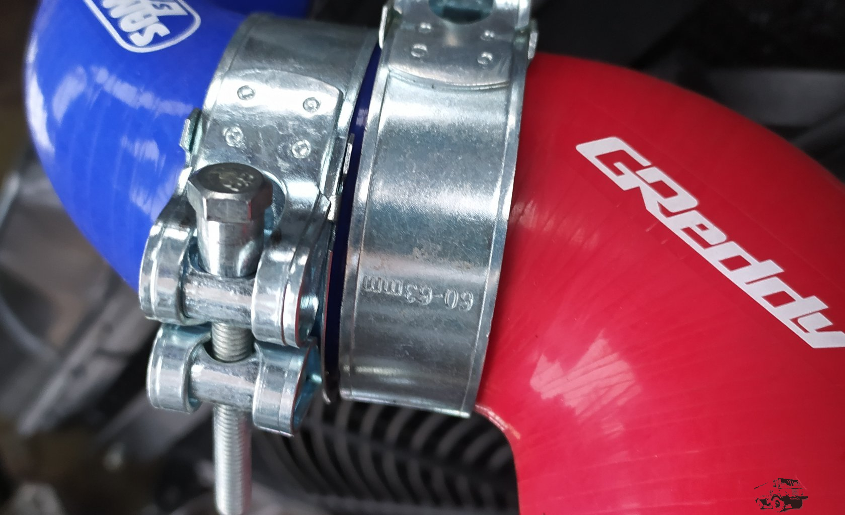

Патрубки все переходные,для того чтобы поженить сопла мотора камаза и радиатора шишиги, и то их пришлось покромсать чтобы подогнать по размеру

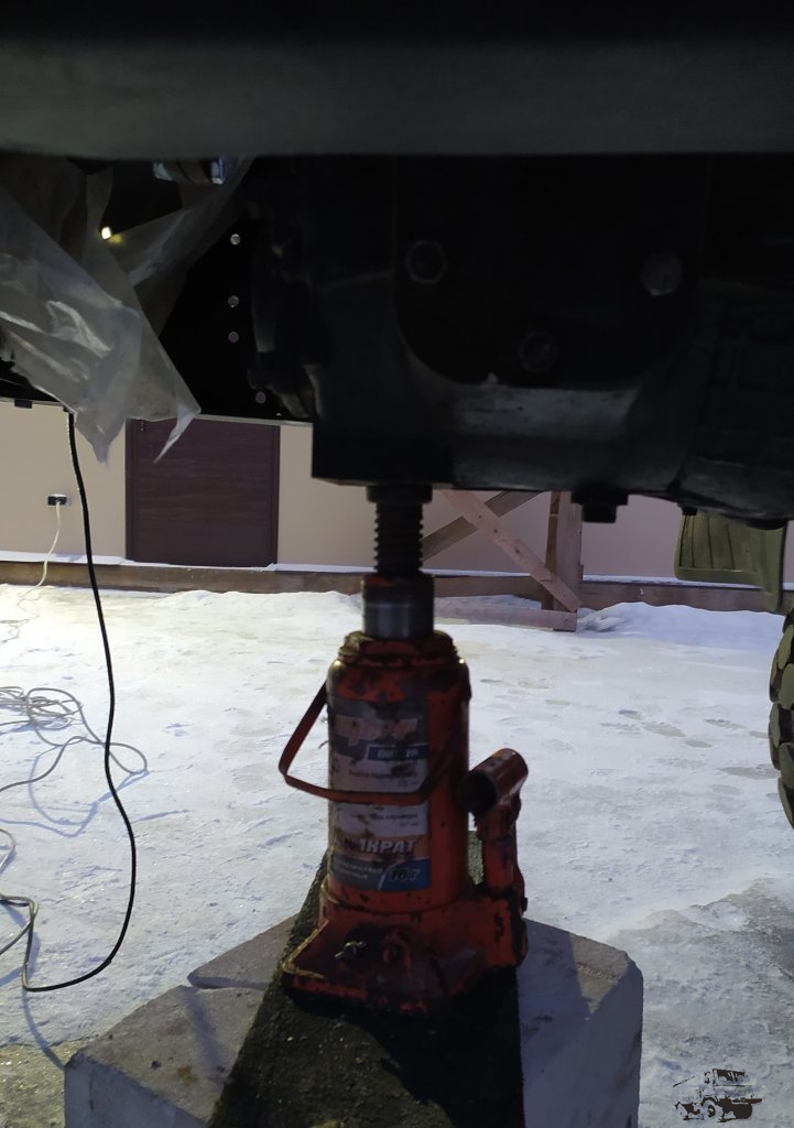

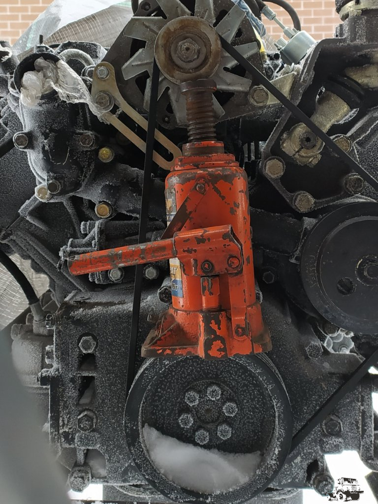

Еще напялил ремень генератора-помпы, тк у меня мотор сборная навески урал-камаз ремень пришлось свой подбирать, вместо стандартной длины 1320, пришлось установить ремень 1450мм.Кстати ремень отлично натягивается домкратом :mrgreen:
Думаю скоро будет запуск мотора уже на машине

SergeyK
Сообщения: 1433
Откуда: Ступино, МО
Сообщение SergeyK »

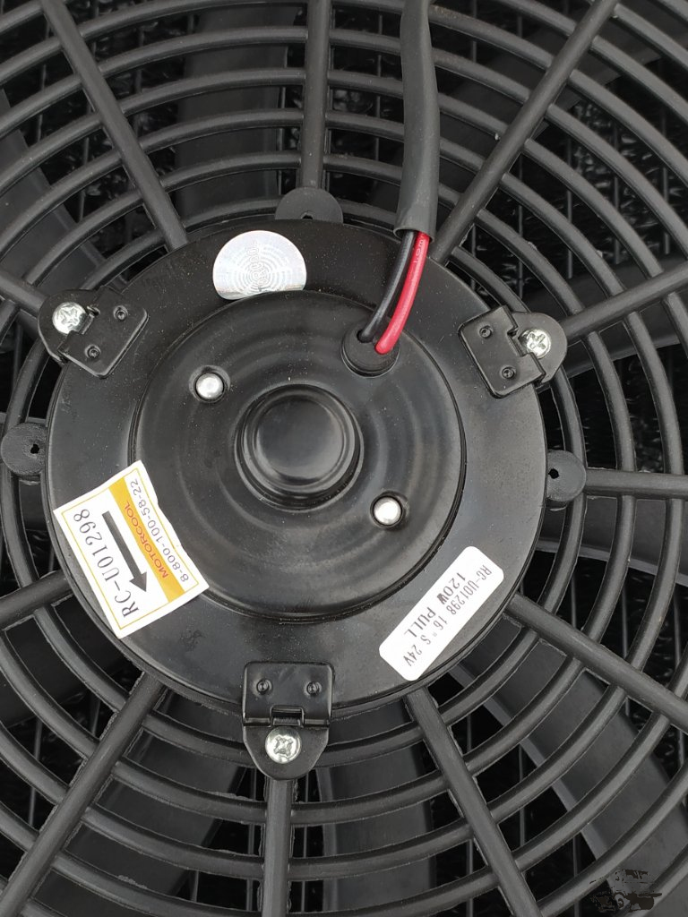

А это где такой взять пропеллер?
+7 (967) 148 98 8 два
R2DNY
Dmitriy7171
ПСИХ
Сообщения: 1409
Откуда: ЦФО Тула
Благодарил (а): 68 раз
Поблагодарили: 9 раз
Сообщение Dmitriy7171 »
SergeyK писал(а):[post]412828[/post] А это где такой взять пропеллер?
Вот же :D
http://motorcool-s.ru/leftmenu/ventilya ... 120w-pull/
+79028416344,Дмитрий
DESOTO
Сообщения: 1029
Сообщение DESOTO »
Ремень натягивать ,домкратом!!!! Гениально!!! :wink:
DESOTO писал(а):[post]412853[/post] Ремень натягивать ,домкратом!!!! Гениально!!!
А почему бы и нет :mrgreen:

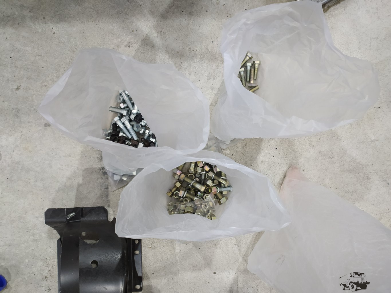

Психу (такое имя я дал этому чуду :mrgreen: )обломились некоторые ништяки для ближайшей сборки.Позиций раз два и обчелся а больше 20тр минус из кассы.Этот проект гораздо дороже выйдет чем предыдущая шишига с д245 это я уже точно знаю,но это нюансы :D

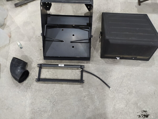

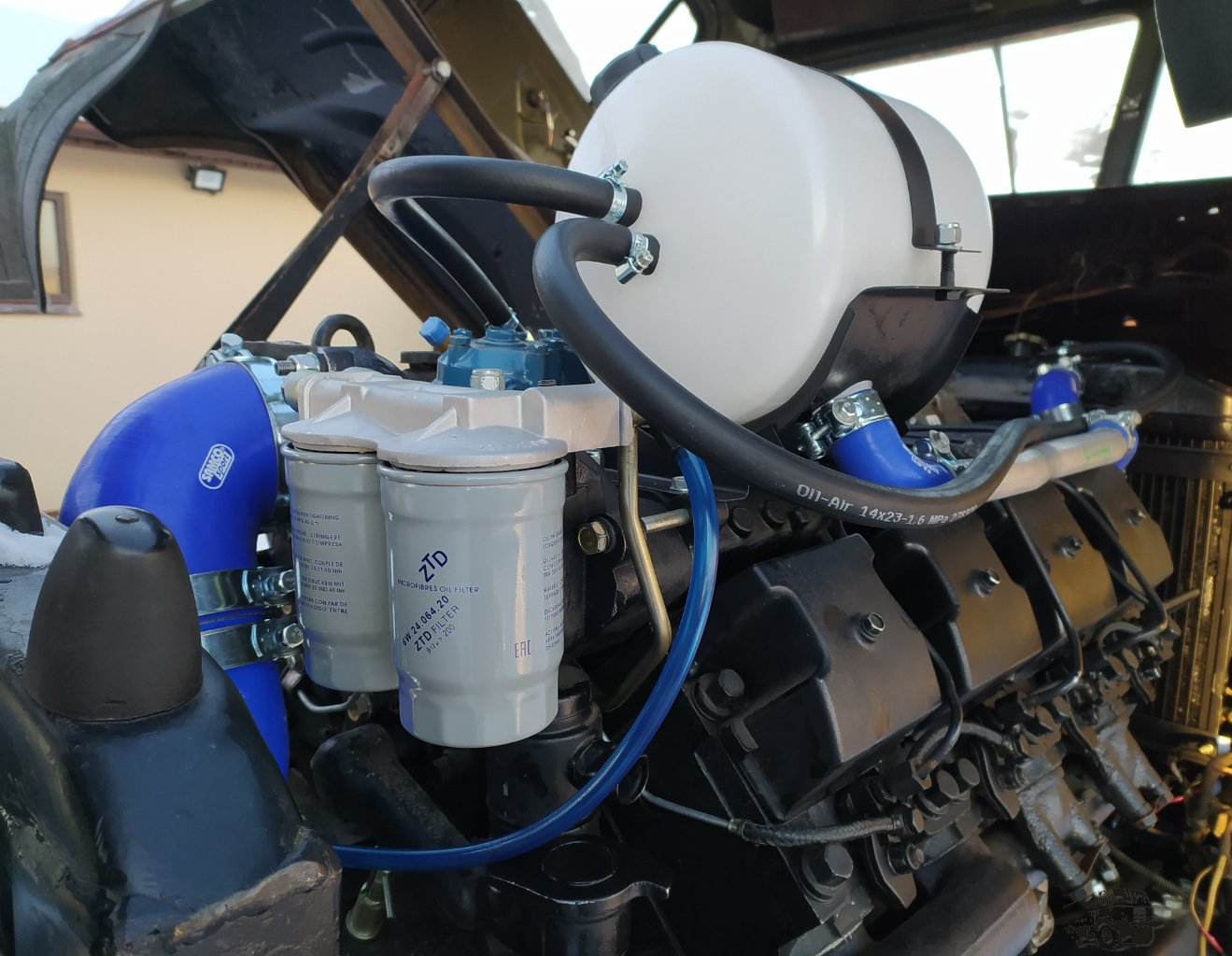

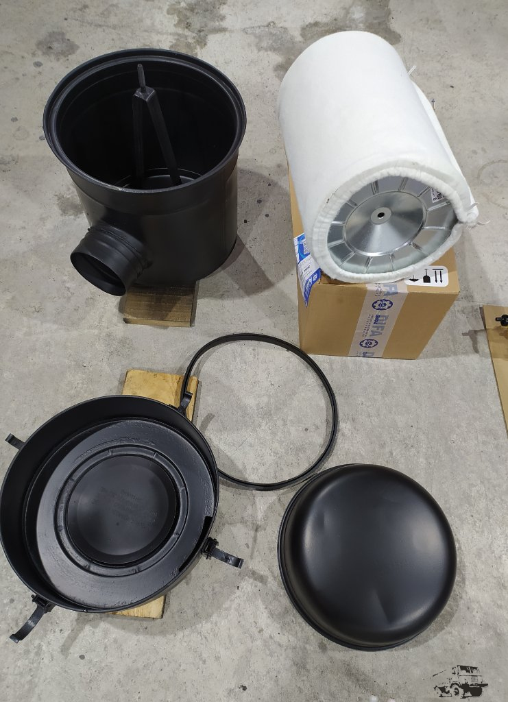

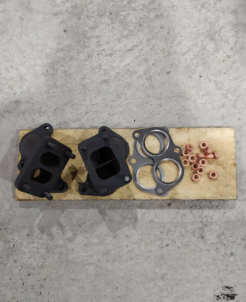

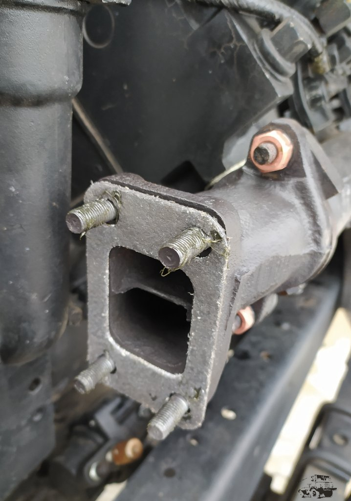

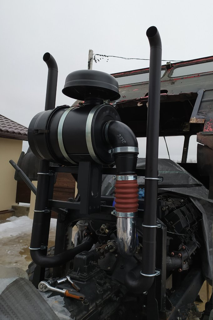

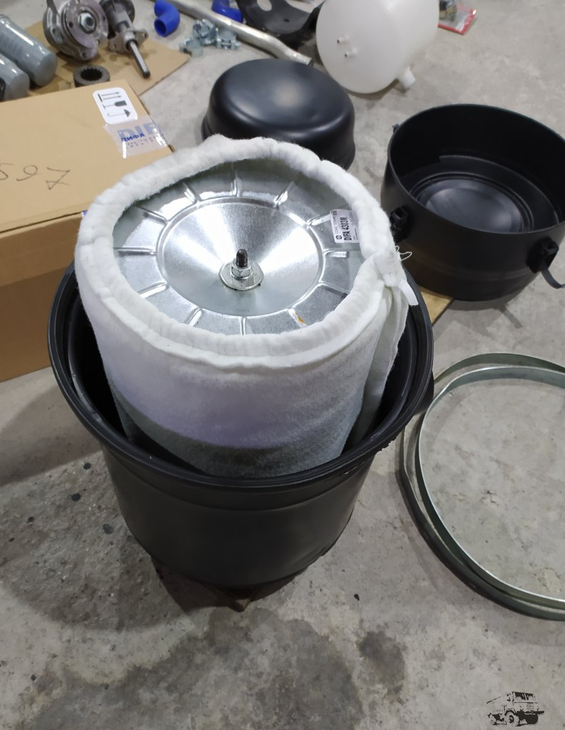

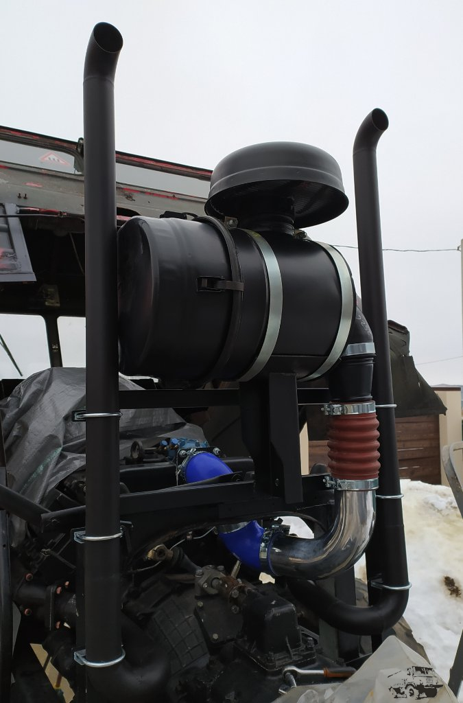

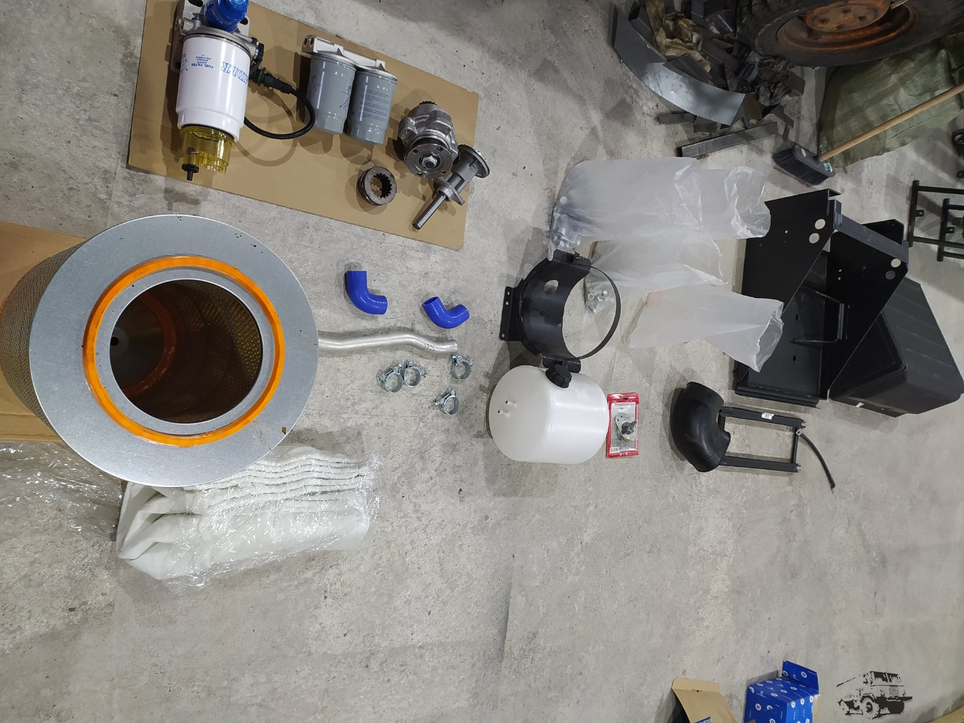

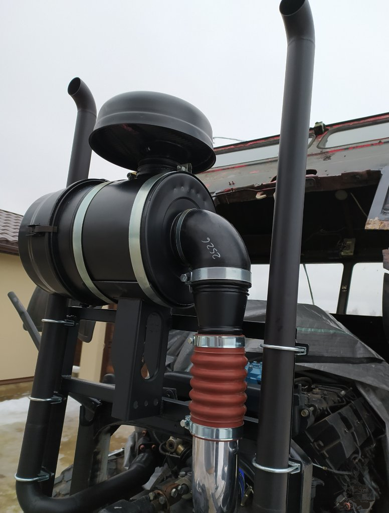

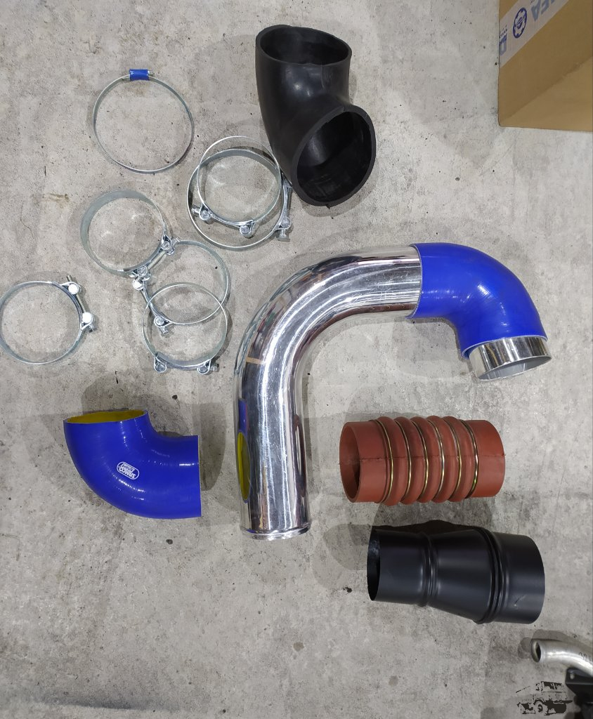

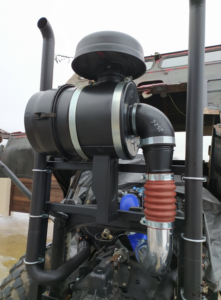

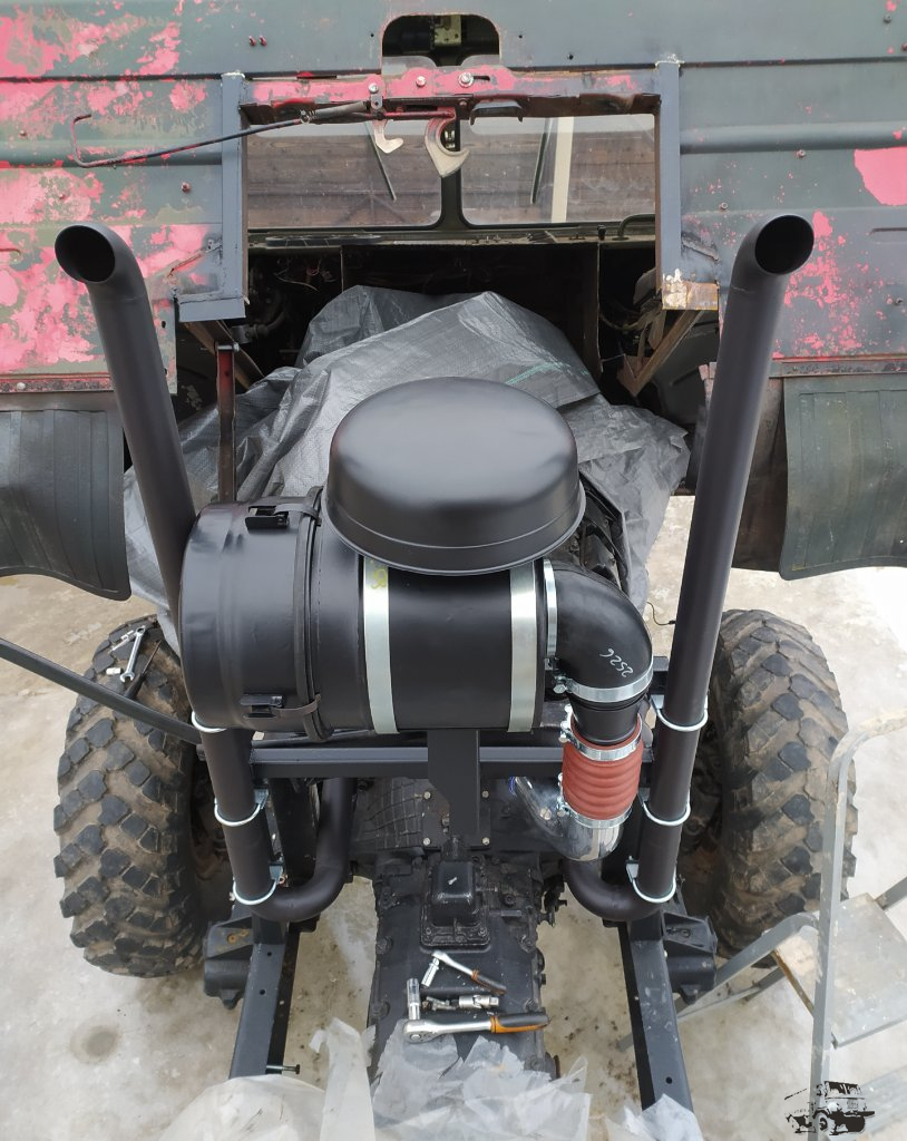

Чистовой вариант выхлопа и воздушного фильтра с впускным трактом.Черный выхлоп гораздо более интересный чем блестючка

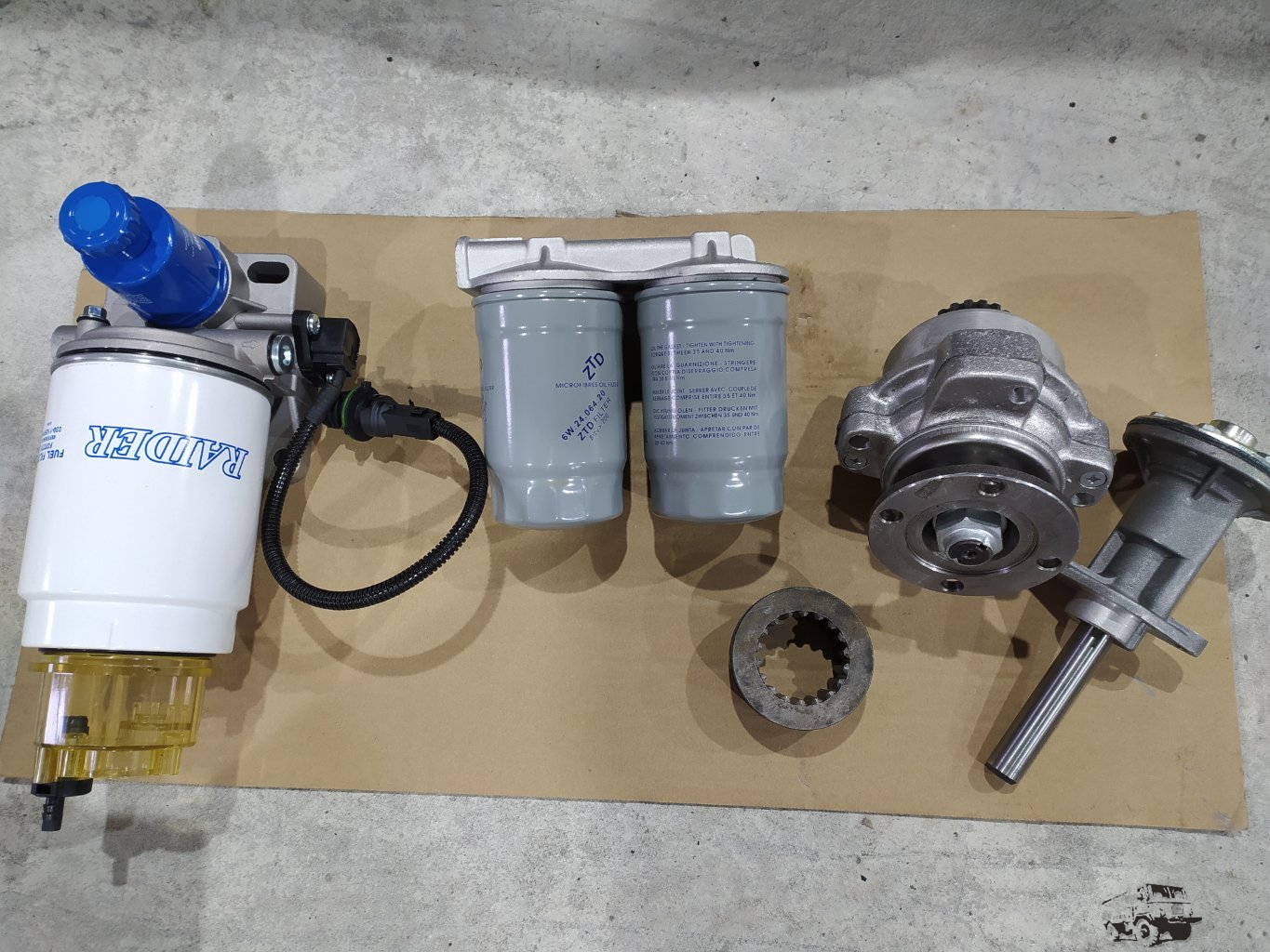

Следующий этап-установка топливного бака, фильтра грубой очистки и фильтров тонкой очистки топлива и прокладывание магистралей.Надо уже скорее на ход ставить, а то затянулся уж больно проект :?
виталян
Сообщения: 872
Откуда: бишкек
Поблагодарили: 21 раз
Сообщение виталян »
дим а что за синяя хрень на фильтре?
ok
Dmitriy7171
ПСИХ
Сообщения: 1409
Откуда: ЦФО Тула
виталян писал(а):[post]412939[/post] дим а что за синяя хрень на фильтре?
Подкачка

Сообщения: 3990
Благодарил (а): 42 раза
Поблагодарили: 237 раз
Для звука так как нет турбин имеет смысл поиграть с Н пайпом или Х Пайпом перемычкой между трубами , может звук стане поинтереснее , единственное замечание :)
Dmitriy7171
ПСИХ
Сообщения: 1409
Откуда: ЦФО Тула
RAT писал(а):[post]412996[/post] Для звука так как нет турбин имеет смысл поиграть с Н пайпом или Х Пайпом перемычкой между трубами , может звук стане поинтереснее , единственное замечание
Ну как вариант)

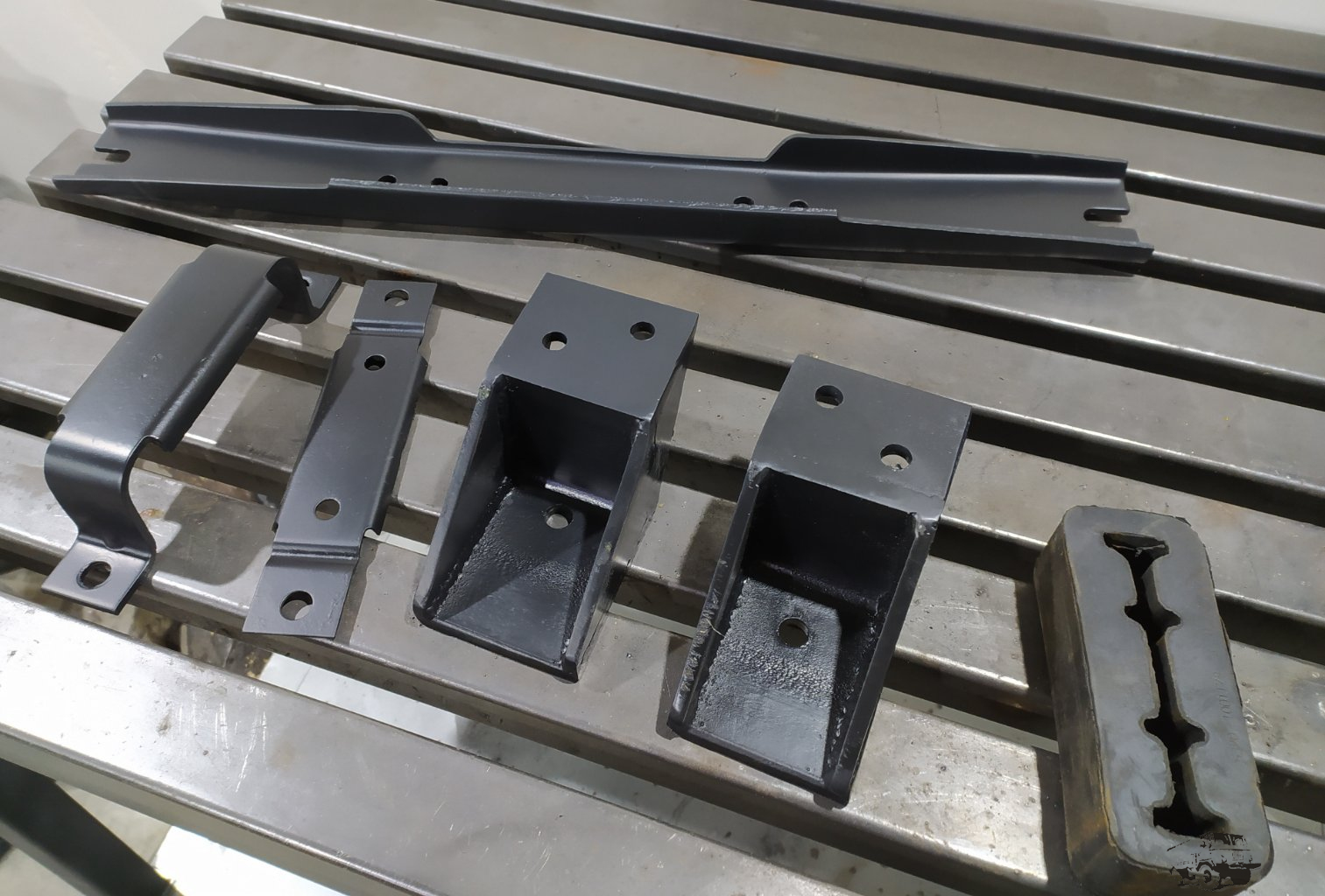

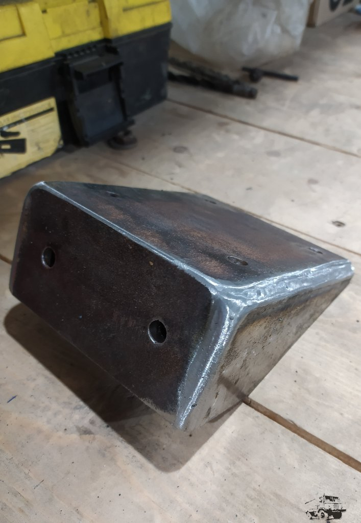

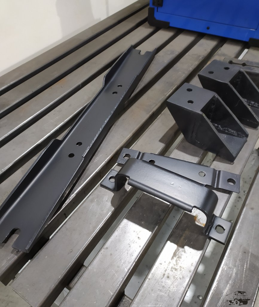

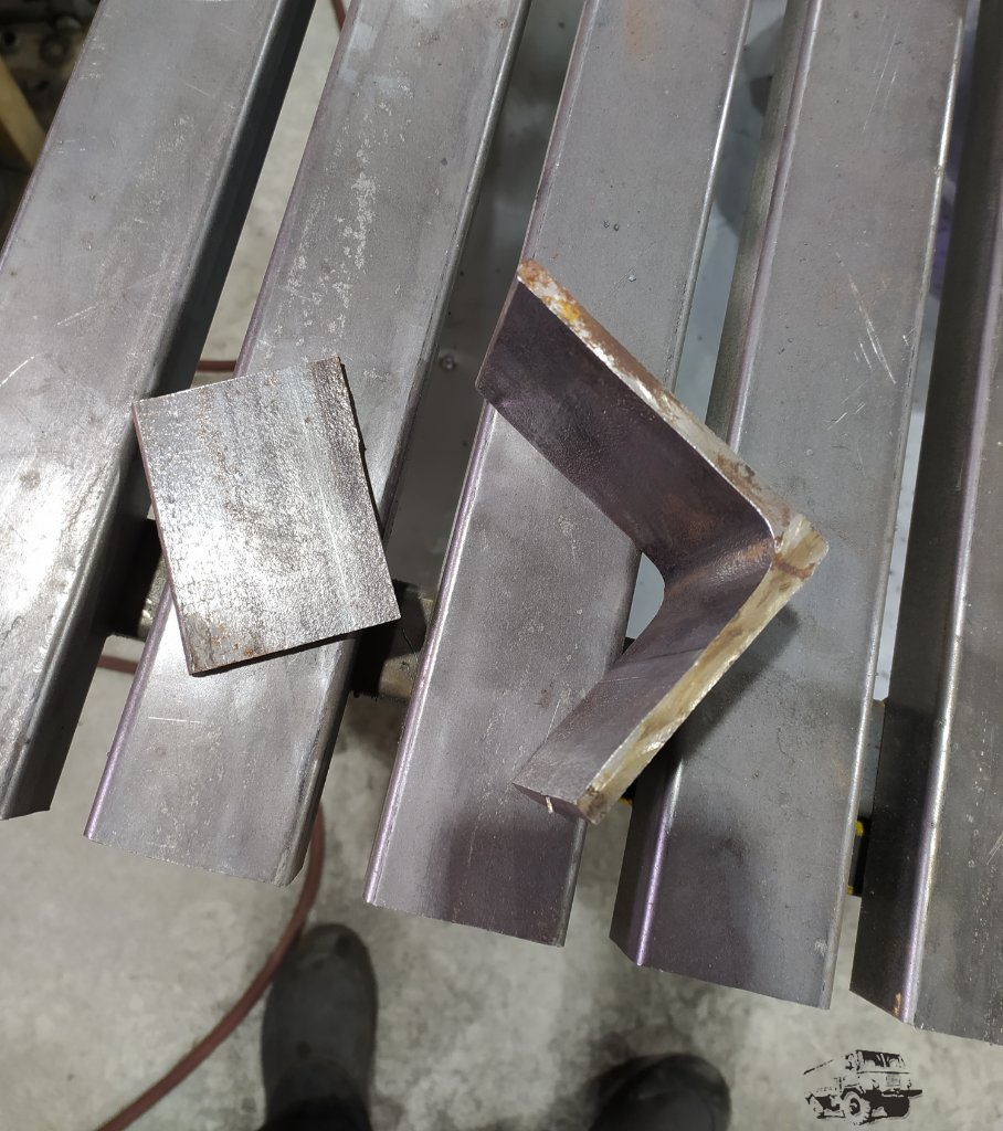

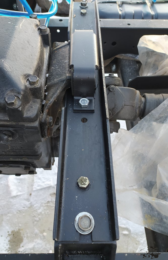

Всем привет :D

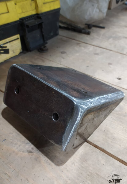

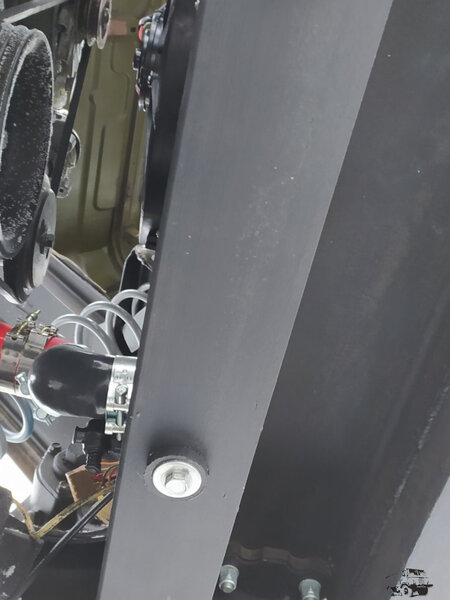

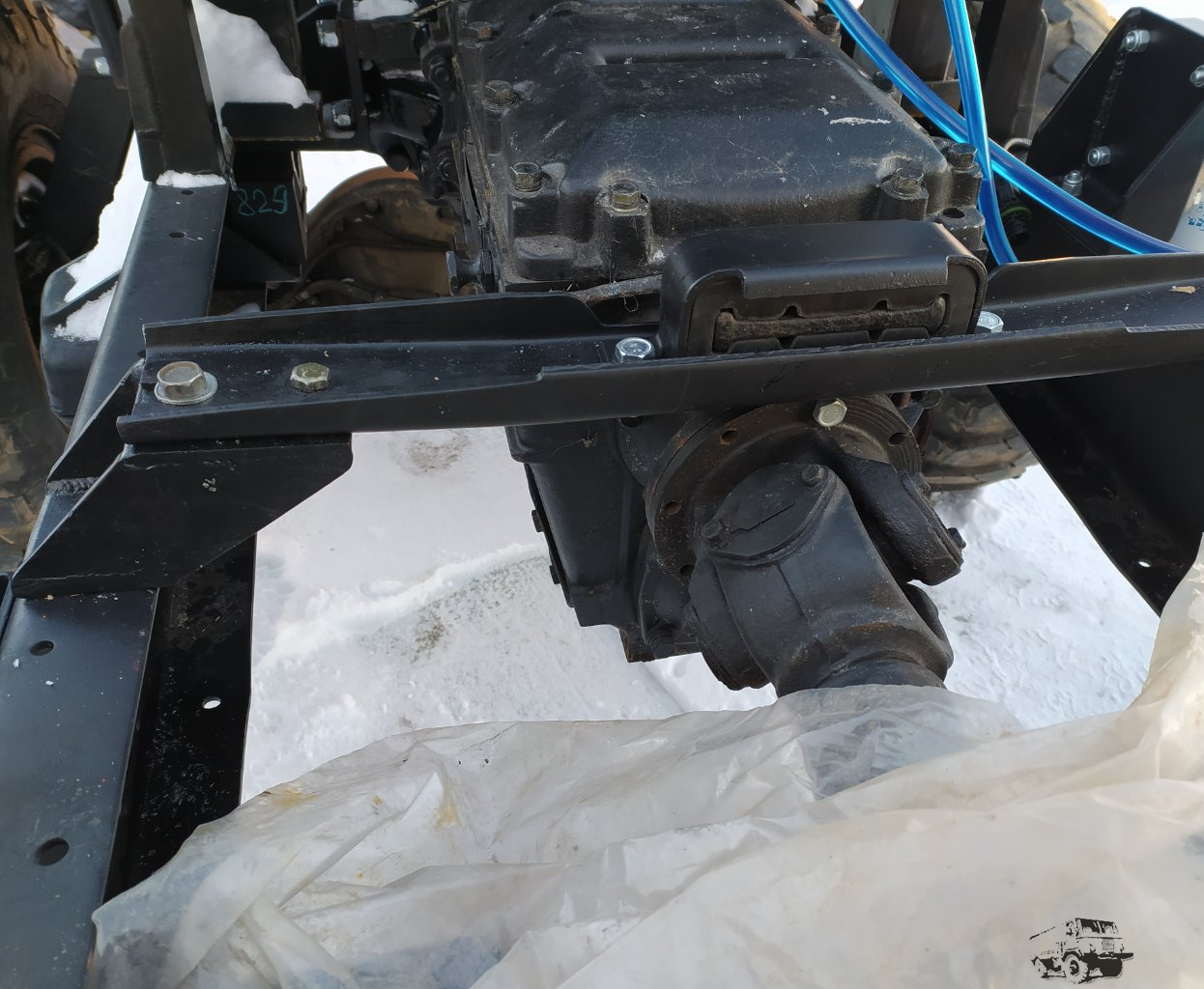

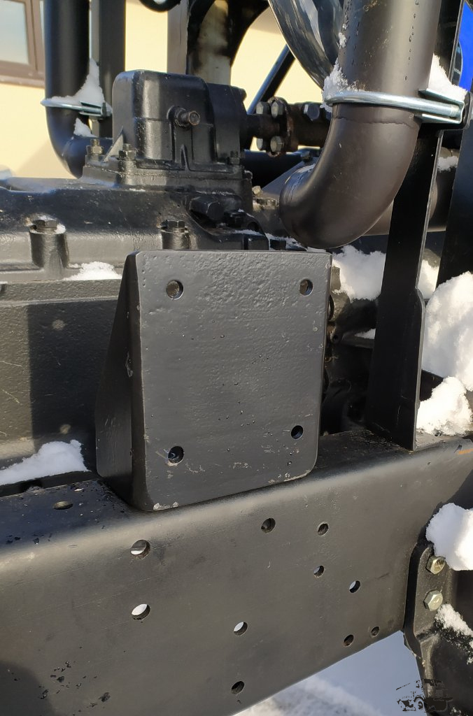

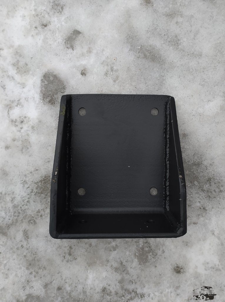

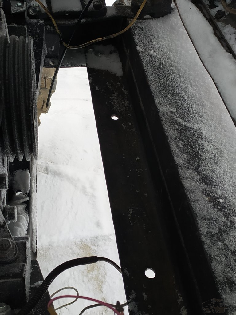

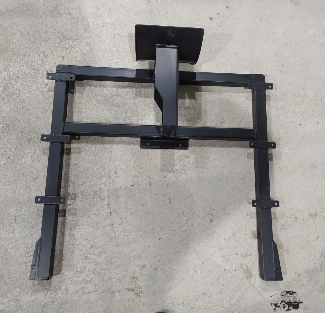

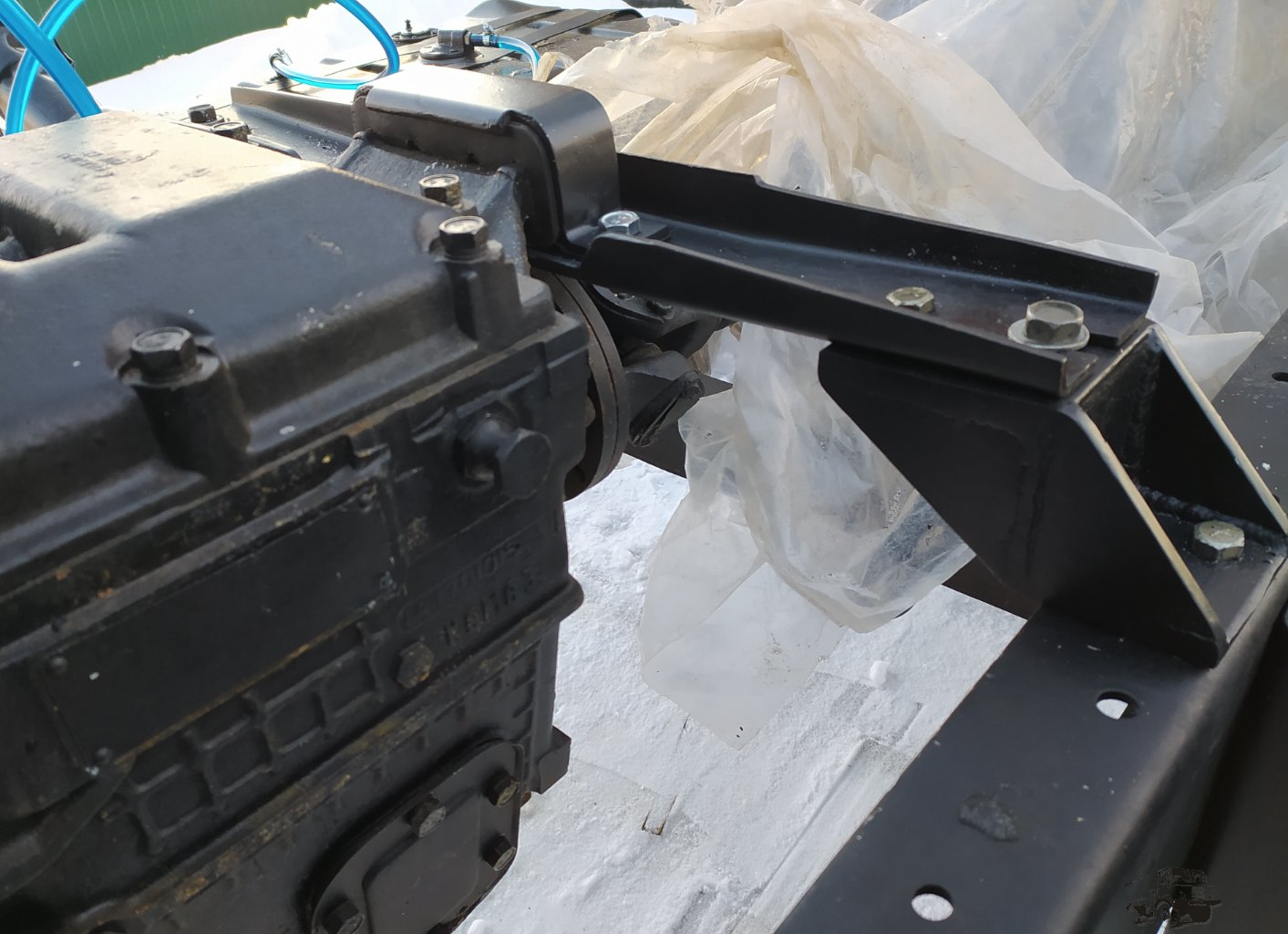

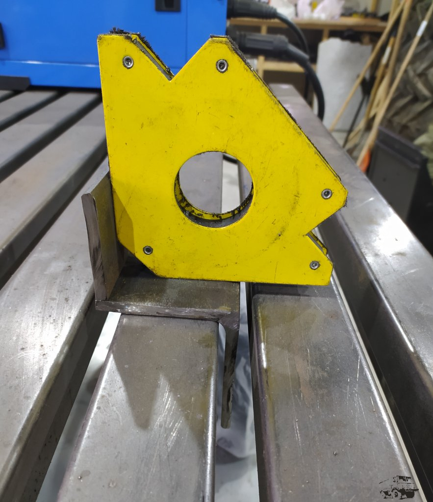

Слепил кронштейны под опору кпп, а то вся нагрузка на задние подушки.Примерял кронштейны предварительно приподняв кпп примерно на 10мм, чтобы прослабились немного задние подушки и опора кпп тоже работала

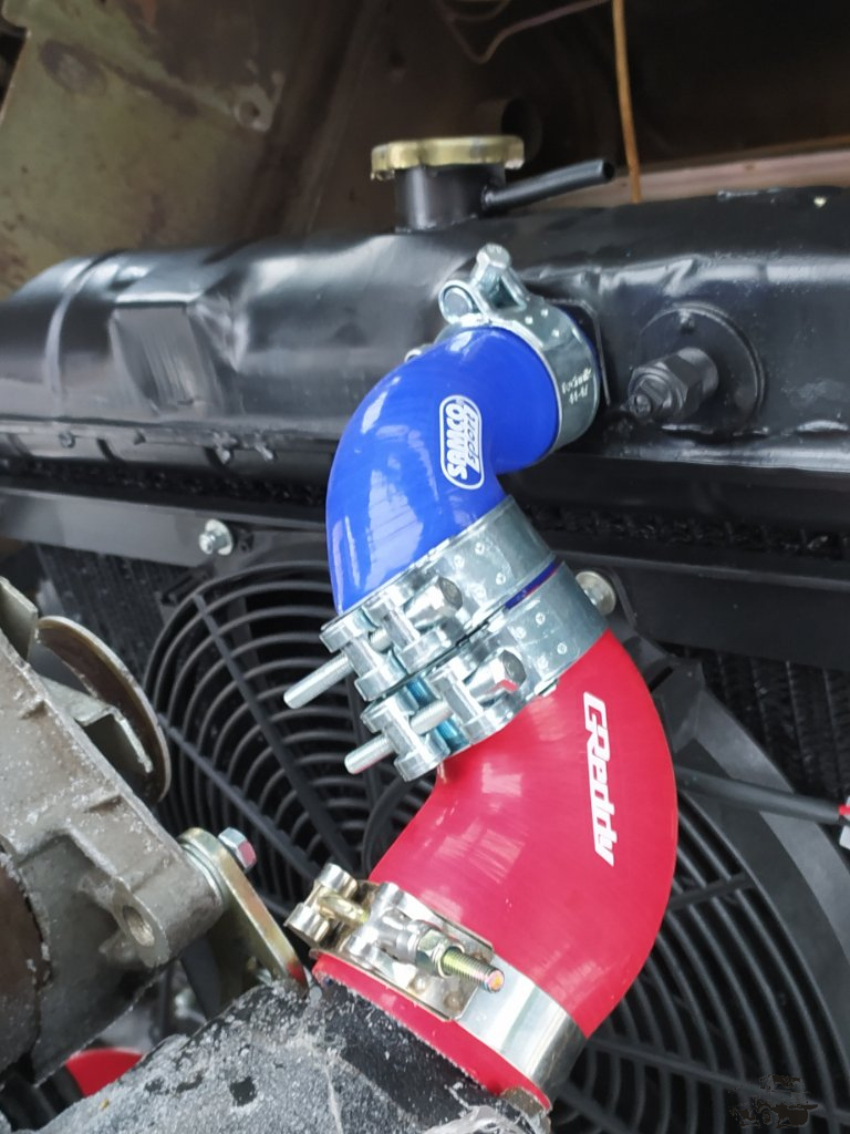

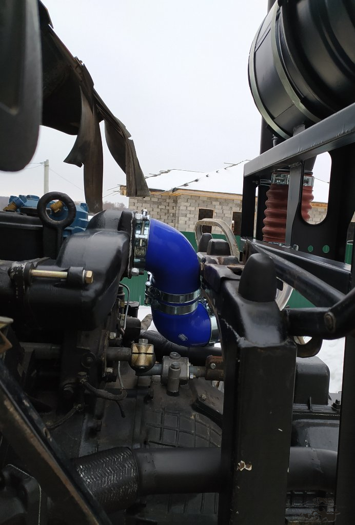

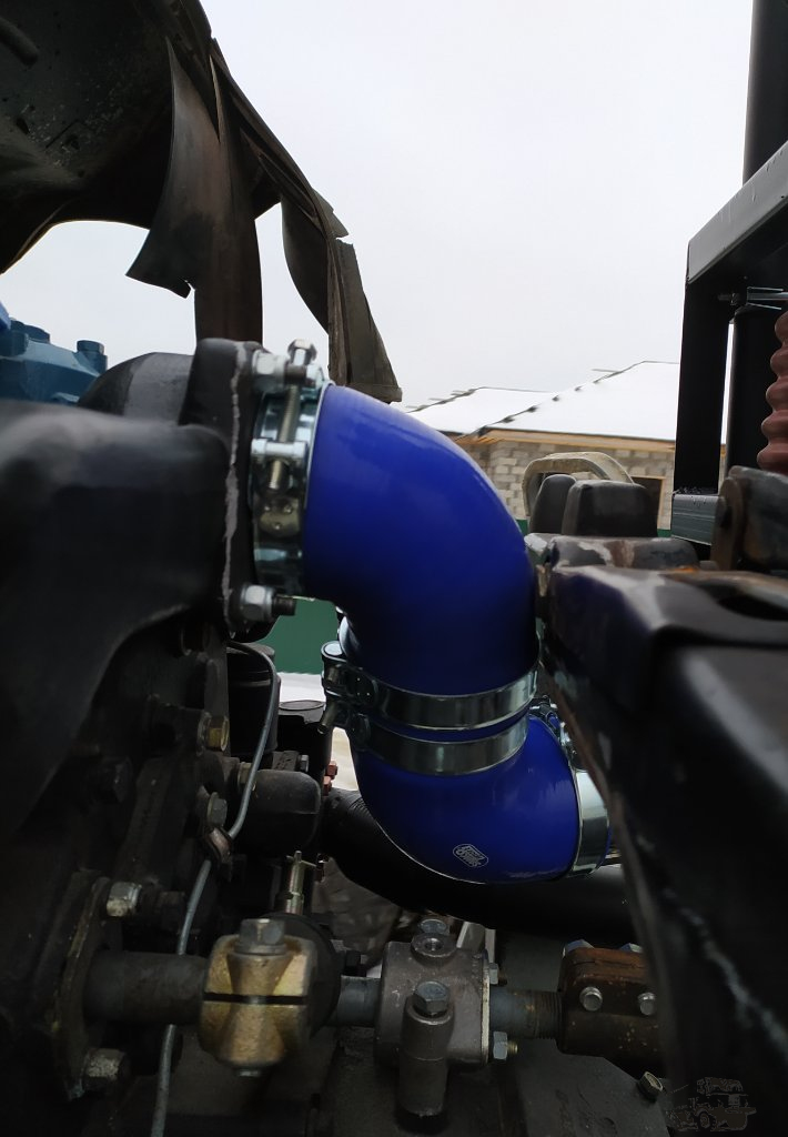

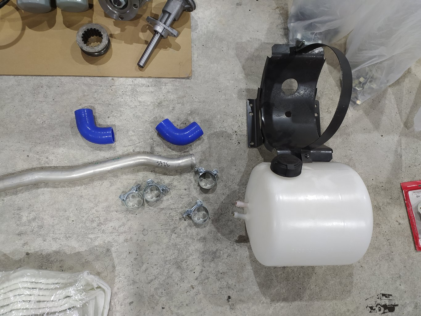

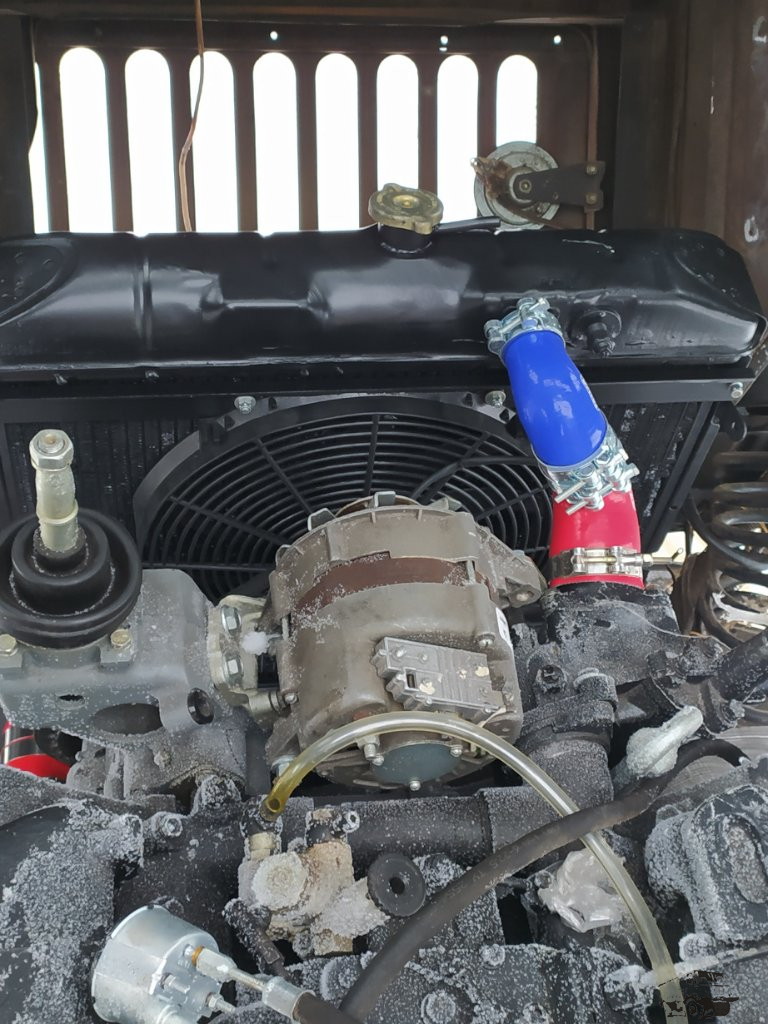

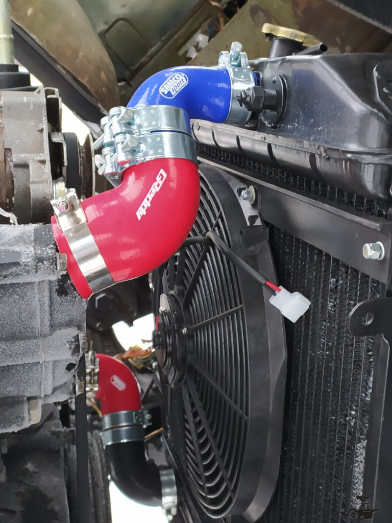

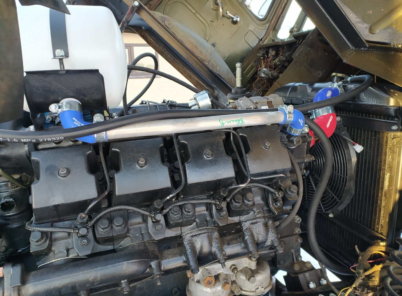

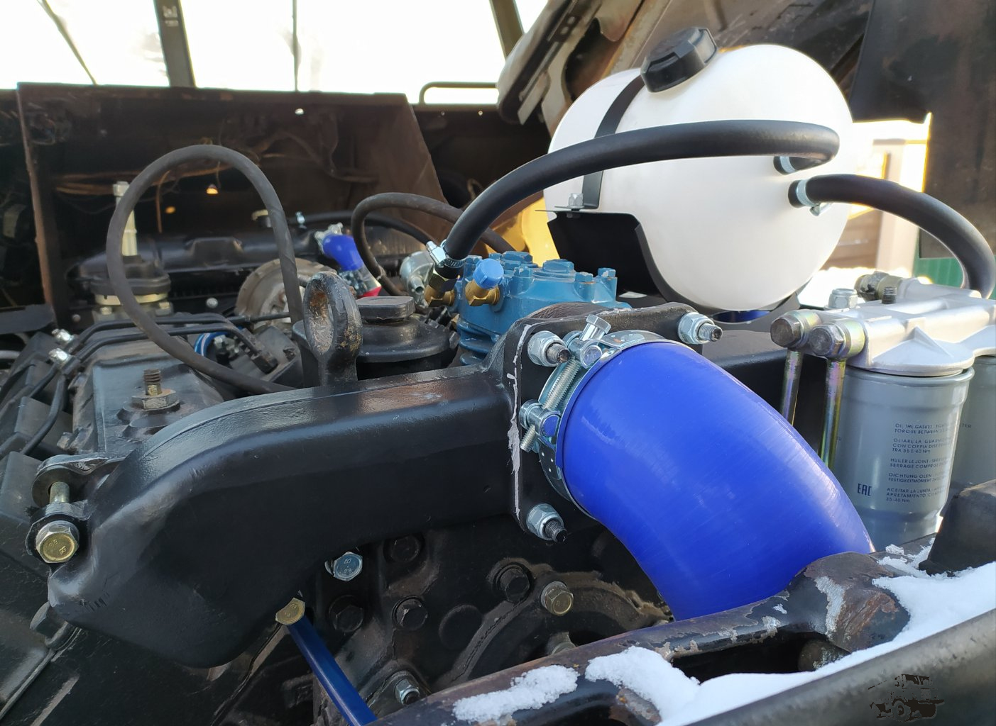

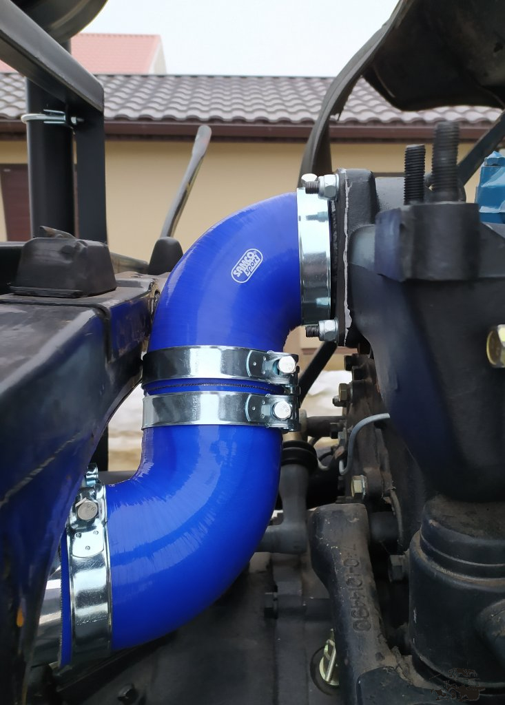

Доделал систему охлаждения
Только печку не подключал,ее подключу когда кабину полностью доделаю и покрашу 8) там ещё моторчик надо будет на 24 городить :?
Сейчас шланг идет напрямую с мотора в радиатор, минуя печку

Dmitriy7171
ПСИХ
Сообщения: 1409
Откуда: ЦФО Тула

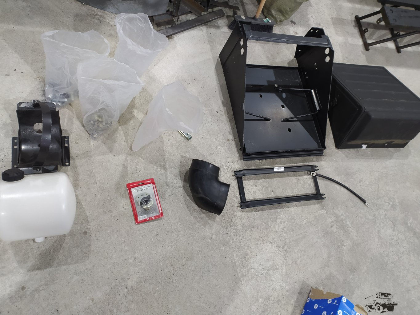

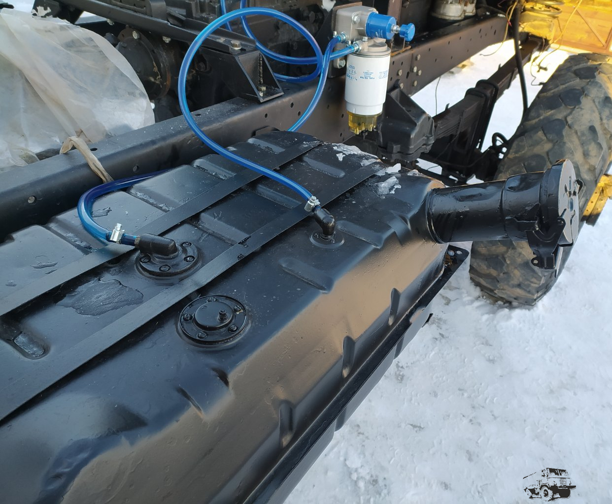

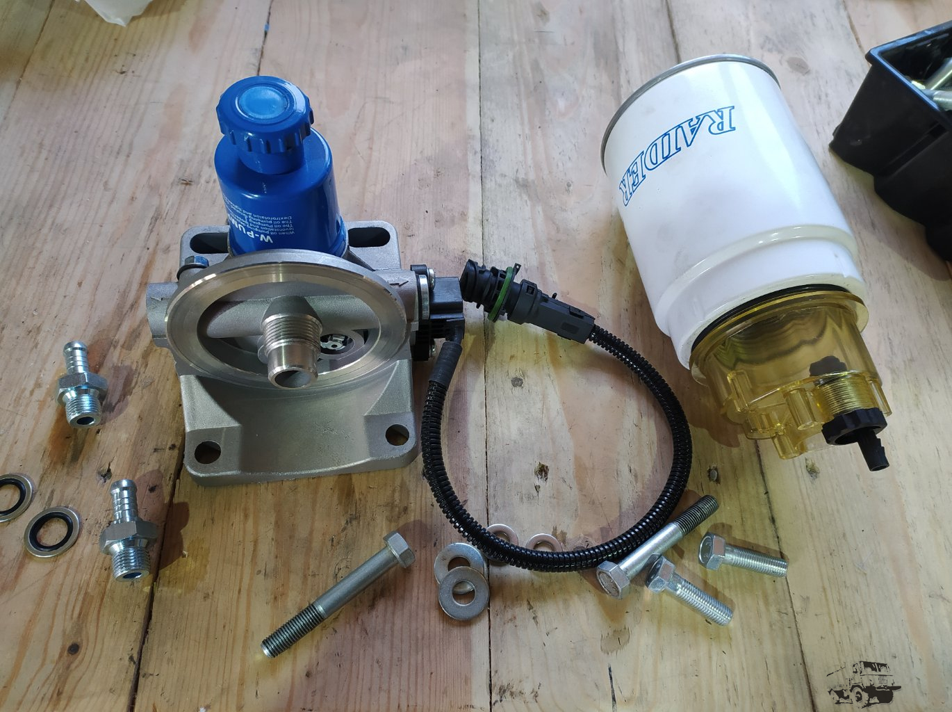

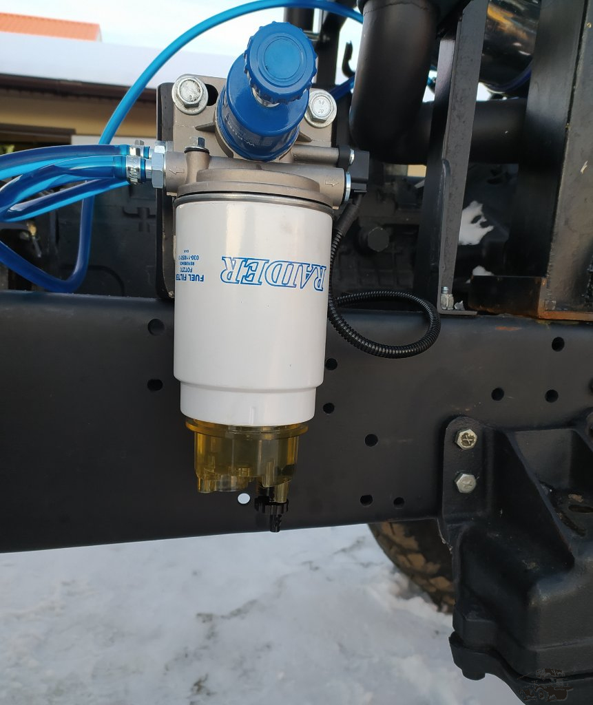

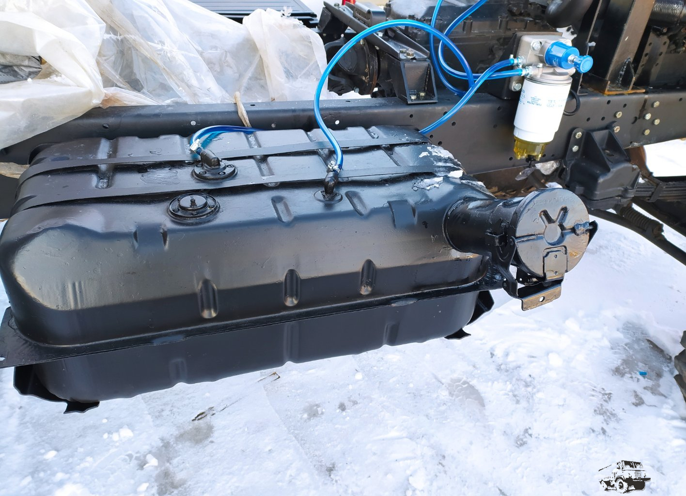

Установил топливный бак, фильтра грубой очистки (с подогревом и подкачкой), тонкой очистки, протянул топливные шланги осталось только закрепить их красиво 8) Залил 50л соляры :D
Сообщения: 4715
Благодарил (а): 59 раз
Поблагодарили: 209 раз
Шланги на топливо самые неудачные.Даже саранский ГОСТ будет стоять дольше чем это синее нечто.
Dmitriy7171
ПСИХ
Сообщения: 1409
Откуда: ЦФО Тула
kolinz писал(а):[post]413483[/post] Шланги натопливо самые неудачные.Даже саранский ГОСТ будет стоять дольше чем это синее нечто.
Во первых они были у меня в наличии,во вторых это временное решение, тк ещё точно не знаю по какой траектории пойдет топливопровод.Как только будет понимание конечной компоновки всего и вся будут и хорошие шланги
Сообщения: 4715
Понятно.Синее-это времянка.
