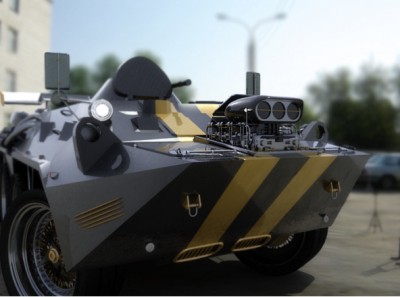

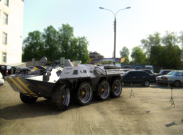

wiskey
- Сообщения: 69
- Зарегистрирован: 20 окт 2009, 10:33
- Модель: ГАЗ-63
- Откуда: днепропетровск
Re: Разговоры о компоновке БэТэРов
может такой вот тюнинг
чисто для города
- Герман
- Философ
- Сообщения: 4775
wiskey писал(а):может такой вот тюнингчисто для города
тогда уж цвет хамелеон ,хрома побольше и эту фигню на броне впереди в другое место лучше перенести.
ноздри нижние убрать - но поставить передний спойлер - и вставку в середине сделать метров пять - как в лимузинах
