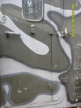

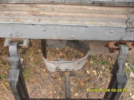

Привет всем,у меня реализовано так,в движении авто,лесенка застопорина(стопорным пальцем ) лесенка упирается в дверь(в кусок толстой резины,на фото видно)стопор привязан цепью(во избежания потери)на стоянках просто подымается стопор,лесенка на петлях(с торсиона иномарки)падает и остаётся под определённым углом,для движения по ней.. :D,но у меня в движении в кунге не кого не находится (только собачка) :D (тоесть весь шансевый иструмент-в боковом отсеке) viewtopic.php?f=51&t=16712 , ,на ступеньках приклёпаны куски нержавейки(от стиральной машинки-барабана)перевёрнутой ,шершавой )(как тёрка)стороной,для -противоскольжения.

В положении "отдых" я понял так, что лесенка упирается в поперечный пруток? Правильно? И земли она не касается?

ogustus писал(а):А если людям из кунга надо срочно выйти? :wink:
serega.kam писал(а):но у меня в движении в кунге не кого не находится (только собачка) :D
ВеАн59 писал(а):Спасибо!!!
:) правильно,не касается.

Сергей, Спасибо за фото!!!

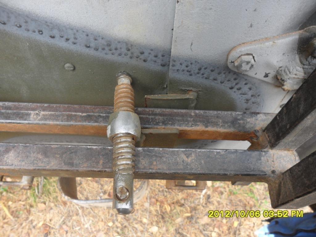

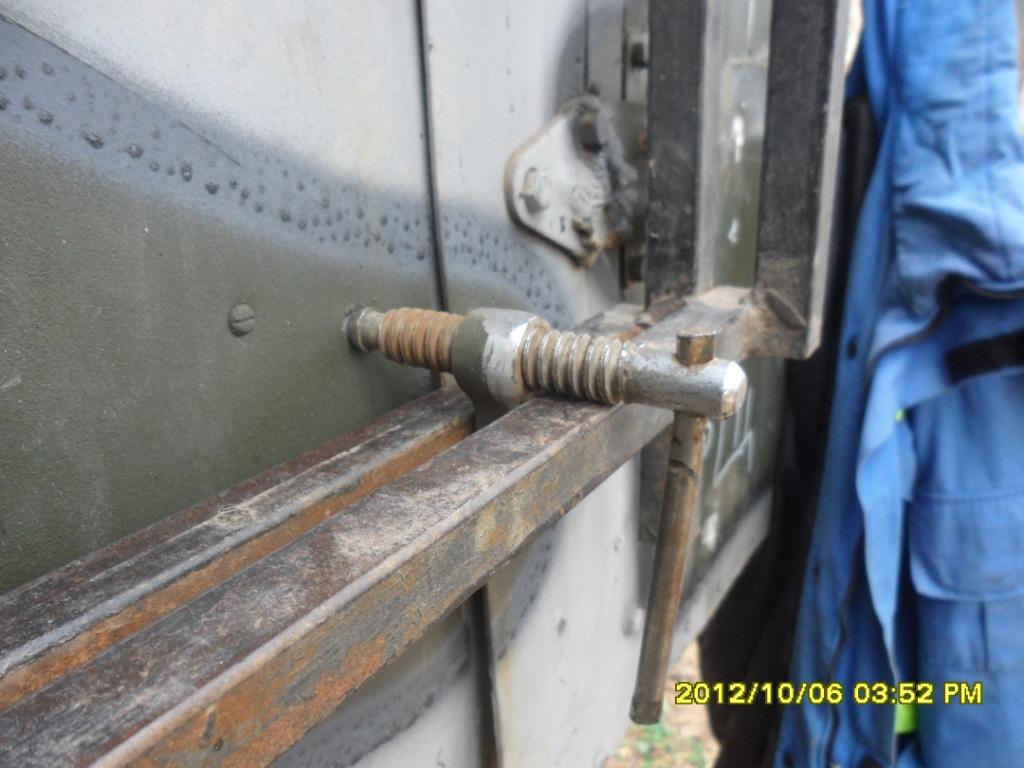

У меня просто крепится на дверь,три крюка ( 2 в верху,один снизу)В нижнем гайка с крупной резьбой.Закрыл дверь,лестницу повесил и закрутил болт.Она не куда не денется а на стоянки закрепил на крючки и заходи в кунг.

А фото не сложно вам здесь выложить? Я посмотрел как у ребят сделано. Висит либо на "крюках", либо на петлях. Не болтается если лесенка упирается в землю или что-то приварено к ней, для исключения свободного качения. Вот это "что-то" мне очень интересено!!!
У вас как сделано?

Обещанное фото

Большое спасибо за фото!!!
