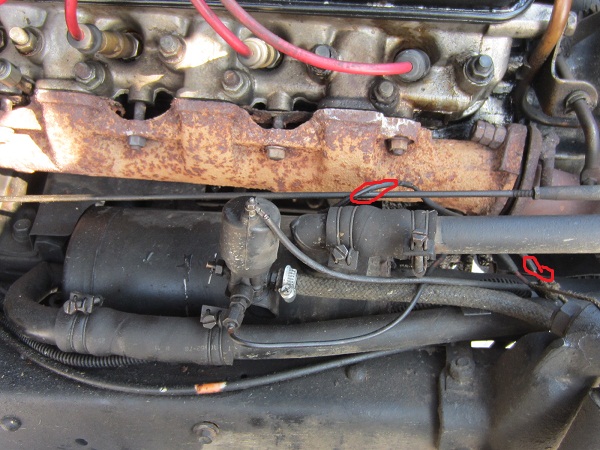

Подскажите пожалуйста ,отпал вот этот проводок отмечен на фото, сам проводок жёлтого цвета,подскажите куда он крепится,и такое чувство что пжд стал худше работать,извинете лучше фотку не могу предоставить,фотик отдал,

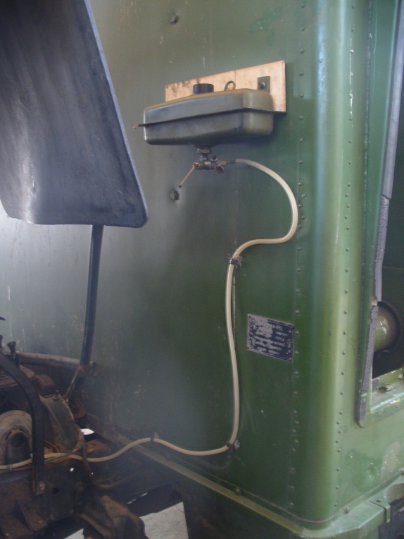

Практически домучил предпусковой, теперь он работает с родного бачка и больше не дымит. Сантиметрах в 20 от котла вставил бумажный фильтр, заодно использовал его для соединения шлангов. Неудачно сделал штуцер бачка, там подкапывает. В следующий раз исправлю, плюс надену гофру на шланг в проблемных местах - и все. еще раз поржал над своевременностью

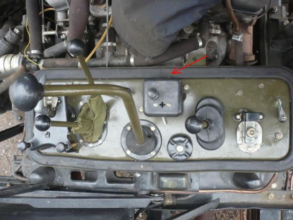

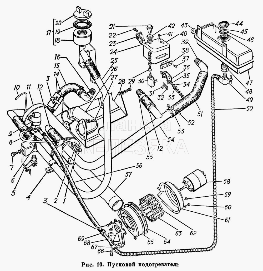

MERIDIANIX писал(а):Прочитал всю тему, хорошая вещь- подогреватель. Сложилось мнение что пожары случаются в основном из-за технической неграмотности, неисправности подогревателя или включение не по инструкции. Нашёл на чердаке свой подогреватель, решил ставить- всётаки лето впереди, в смысле "готовь сани летом".
Есть вопросы-
1. У меня нет пульта управления подогревателем, в магазинах тоже не нашёл, надо изобретать свой. В принципе всё ясно, первое положение- работает продувка, второе работает продувка и включается электроклапан подачи топлива, третье- продувка, подача и свеча. Вопрос, от чего можно взять контрольную спираль прогрева свечи, дабы не спалить саму свечу? На сколько ампер необходим предохранитель?
2. Вентилятора продувки тоже нет, можно ли ставить вентилятор как на печке?
3. Можно ли обходится без заливной горловины? (у меня два входа для тосола)
4. Что за отверстия внизу? Для слива антифриза и одно для слива несгоревшего бензина в котле?
5. Есть ли у кого подробные фотографии места установки котла и кожуха подогрева малянного поддона?
6. Можно ли поставить насос от печки запорожца для питания котла в разрез бензопровода перед електромагнитным клапаном на карбюратор? (машина на газу).
1. У переключателя пульта управления два рабочих режима: первый-включен вентилятор, второй включен вентилятор+электроклапан подачи бензина. Управление накалом свечи-отдельный тумблер (на фото внизу). Контрольную спираль можно не ставить, но по ней удобно контролировать накал свечи(на фото крестообразный вырез на ПУ) и соответственно момент, когда нужно включать подачу топлива. Контрольная спираль эдентична спирали ОВ-65 и Запорожской печки.
Предохранитель штатно стоит кнопочный на 20А (помечен стрелкой на фото)
2. Родной моторчик вентилятора МЭ202 11Вт. 1.5А. Можно поставить от печки МЭ7, правда он мощнее в полтора раза.
3. Заливная горловина нужна только если система охлаждения работает на воде в зимнее время и для чрезввычайных ситуаций, когда необходимо залить в двигатель воду при отрицательной температуре.
4. Отверстия закрытые дренажными пробками нужны для промывки камеры сгорания и теплообменника при профилактике.
5.
6. Заменять штатный бачёк не советую. Его ёмкость соответствует максимальной продолжительности работы подогревателя, после которой необходимо сделать перерыв в работе. В противном случае, если не крутить пусковую рукоятку(гонять тосол) возможен перегрев и прогорание котла. Насос запорожского подогревателя можно ставить только с его родным карбюратором, иначе, в виду повышенного давления топлива (в родном подогревателе давление слабое-самотёк от бачка) трудно будет отрегулировать подачу безопасного количество топлива(по инструкции в разрезе между поддоном и выхлопным патрубком не должно быть видно пламени).

Accord93mel писал(а):Подскажите пожалуйста ,отпал вот этот проводок отмечен на фото, сам проводок жёлтого цвета,подскажите куда он крепится,и такое чувство что пжд стал худше работать,извинете лучше фотку не могу предоставить,фотик отдал,
Этот провод не имеет отношения к ПЖБ, он идёт от гидравлического выключателя,находящегося на рабочем цилиндре сцепления (на этом месте на новых РЦС стоит заглушка) к реле-зуммеру РС508 в кабине водителя. Система делалась под солдат, которые жгли колодки стояночного тормоза, забывая его снять при начале движения. Система состоит из гидравлического выключателя на РЦС, концевого выключателя на кронштейне рукоятки стояночного тормоза и реле слева от ноги водителя. При попытке нажать на педаль сцепления для включения передачи, если рукоятка стояночного тормоза находится не в нижнем положении, подаётся 12 вольт через вышеуказанные выключатели на реле и оно начинает громко орать напоминая забывчивому водителю о необходимости снять машину с "ручника".

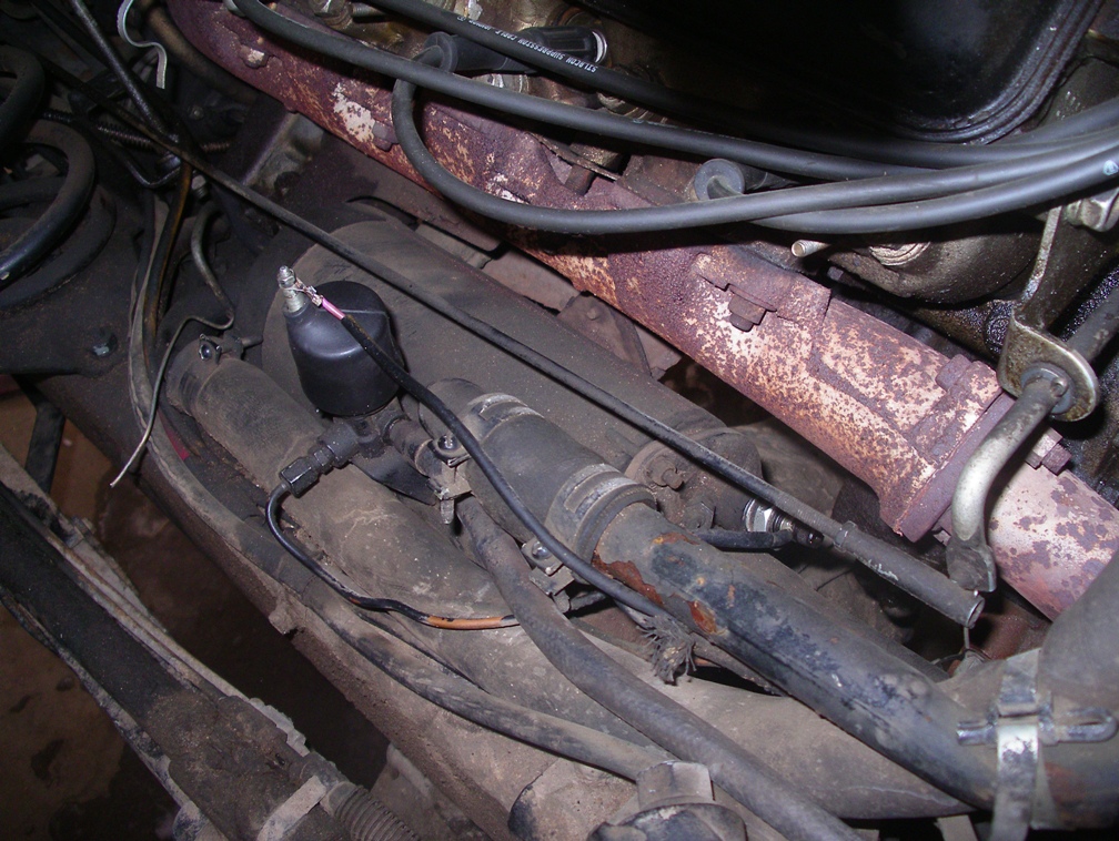

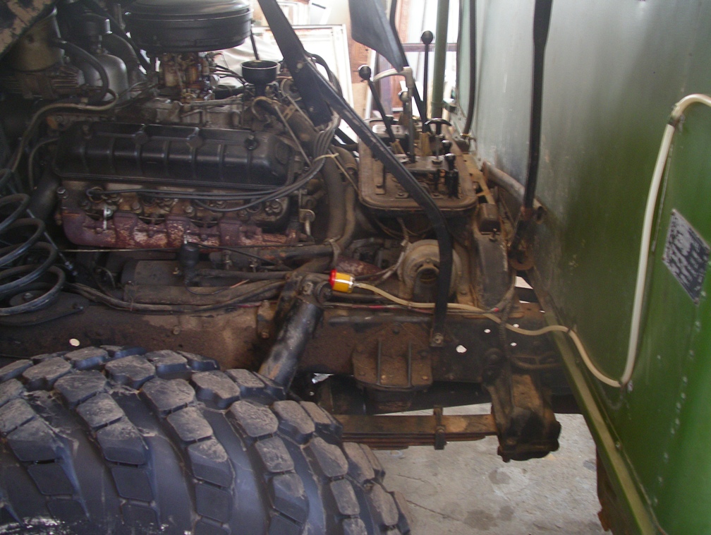

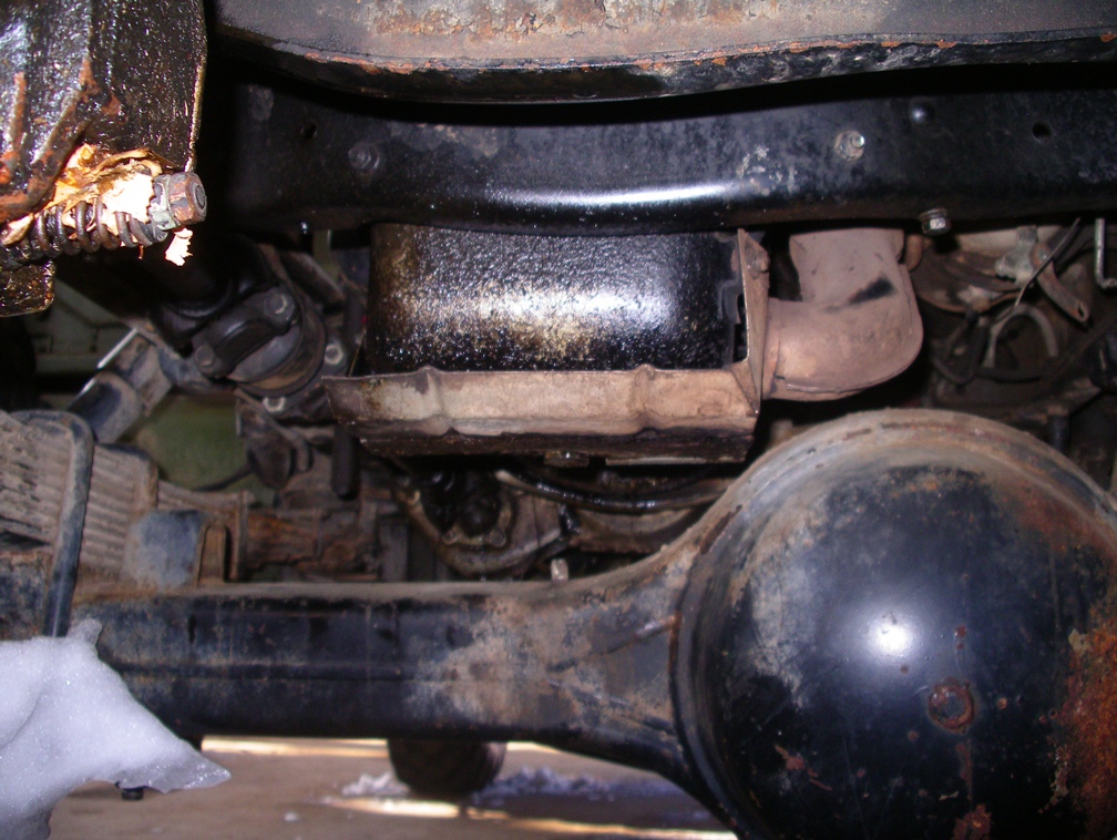

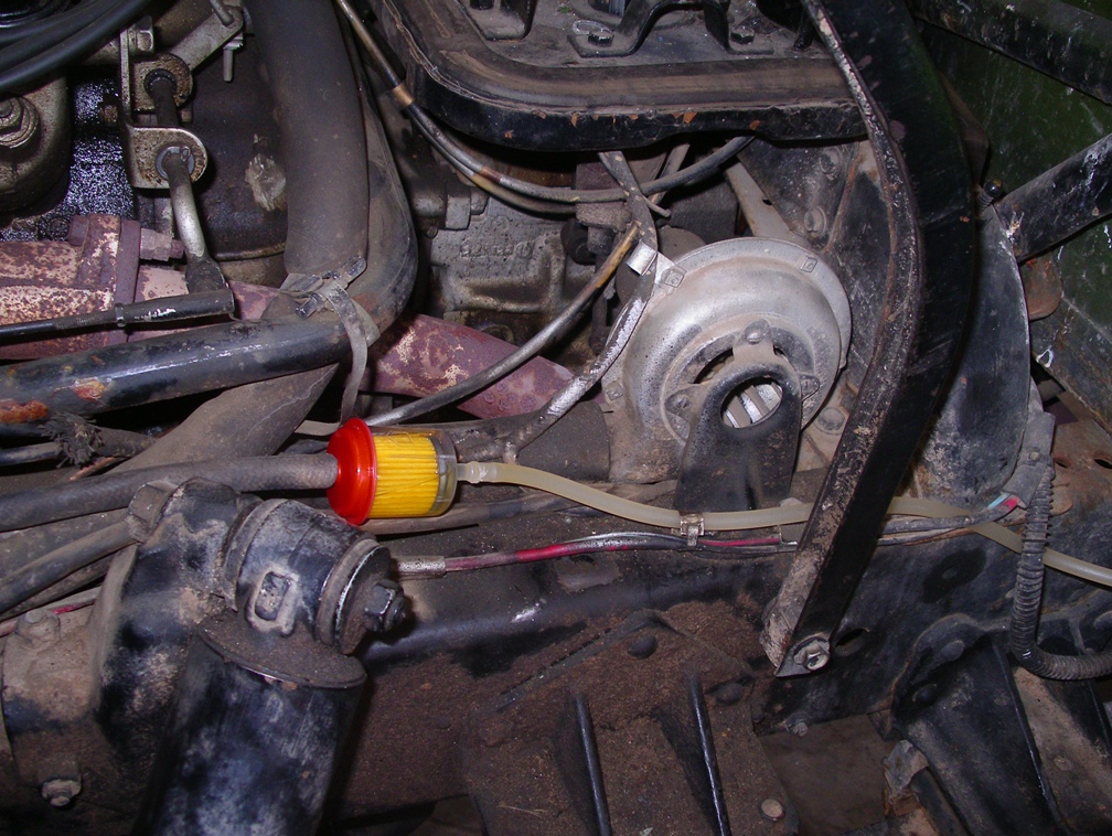

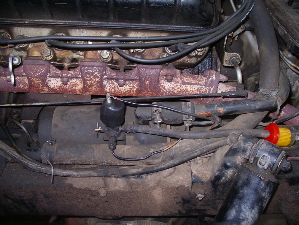

MERIDIANIX писал(а):5. Есть ли у кого подробные фотографии места установки котла и кожуха подогрева малянного поддона?
Нашёл пару фоток:

Re: Предпусковой штатный подогреватель.
Степанов ОП писал(а):MERIDIANIX писал(а):5. Есть ли у кого подробные фотографии места установки котла и кожуха подогрева малянного поддона?
Нашёл пару фоток:
Благодарю за фото. Можно ли соединять гофрированной трубой подвод горячего воздуха к поддону двигателя?

MERIDIANIX писал(а):Можно ли соединять гофрированной трубой подвод горячего воздуха к поддону двигателя?

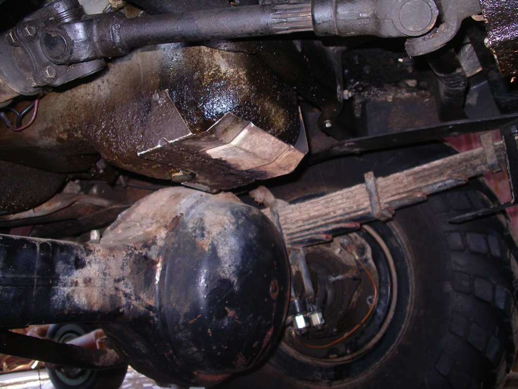

Смотря какая труба. К поддону идет не горячий воздух, а выхлоп котла. Т.е. при переливе туда пойдет огонь. Во-вторых, должен быть небольшой зазор между выхлопным патрубком котла и приемной трубой диффузора, в-третьих, приемная труба должны быть бОльшего диаметра. Могу все отснять-замерить в субботу, все равно буду там возиться.
Степанов ОП

Как раз в этом разрыве по наличию или отсутствию пламени контролируется правильно-ли выставлен уровень подачи топлива.

Степанов ОП писал(а):Как раз в этом разрыве по наличию или отсутствию пламени контролируется правильно-ли выставлен уровень подачи топлива.
А вот оно как, и приёмная труба, судя по фото, идёт воронкой и греет в основном бок картера?

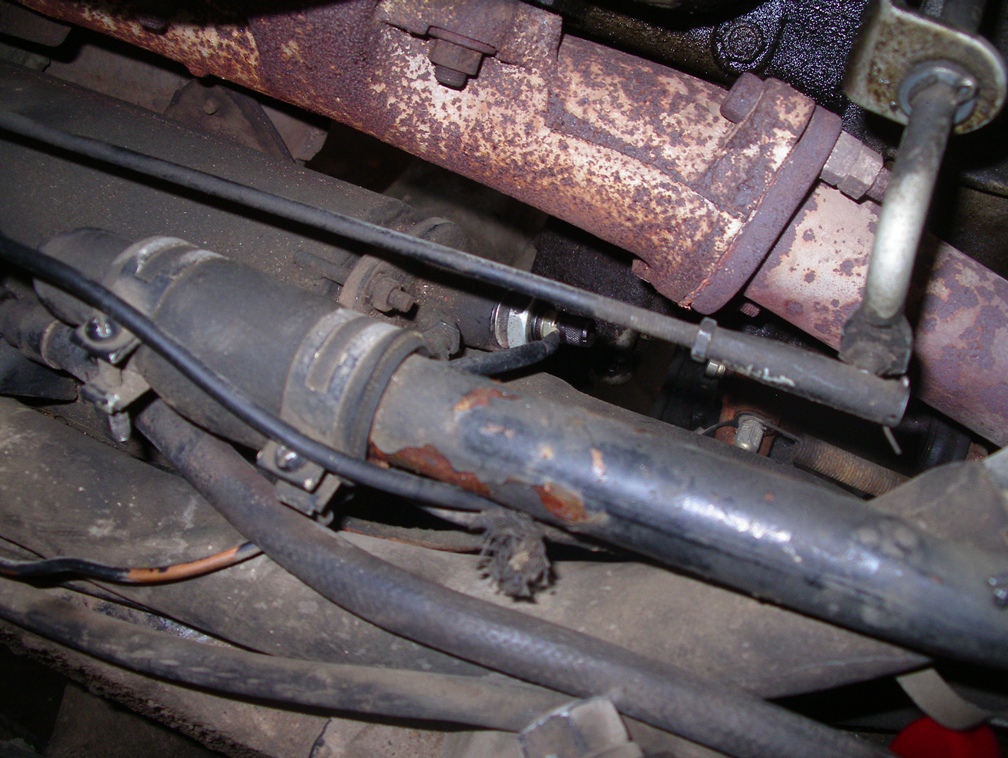

MERIDIANIX писал(а):А вот оно как, и приёмная труба, судя по фото, идёт воронкой и греет в основном бок картера?
Выхлоп бьет в бок картера и растекается по нему и под него. Судя по тому, что потеки масла на противоположной стороне обгорали ничуть не хуже - жара хватает на весь поддон и на противоположную сторону тоже.

Shy писал(а):MERIDIANIX писал(а):А вот оно как, и приёмная труба, судя по фото, идёт воронкой и греет в основном бок картера?
Сколько примерно дистанция между этими двумя трубами? Сможете сделать подробные фото кожуха поддона?

MERIDIANIX писал(а):Сколько примерно дистанция между этими двумя трубами?
Порядка 2-3 см.
MERIDIANIX писал(а):Сможете сделать подробные фото кожуха поддона?
Смогу, но только в следующие выходные.

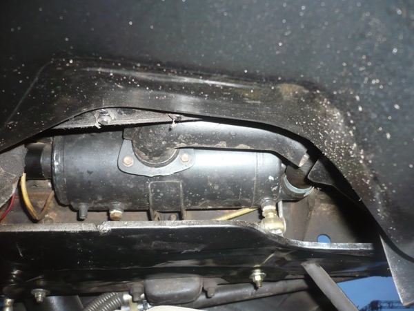

- gryaznij
- Сообщения: 900
- Откуда: Тульская обл.

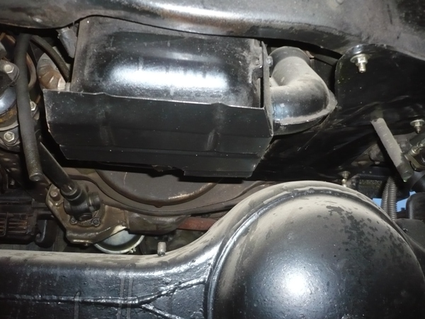

Может здесь что видно будет.

Вот к стати бачок от Планара как встал.

gryaznij писал(а):Может здесь что видно будет.
Огромная благодарность за фото. Теперь общая картина всей установки ясна. Можно примерять котёл по месту и подыскивать материал.
Мои 5 копеек.
Уточните, что еще нужно - завтра буду у машины.
Бачок и шланг временные, буду переделывать. Штуцер должен торчать внутрь, а не наружу.
