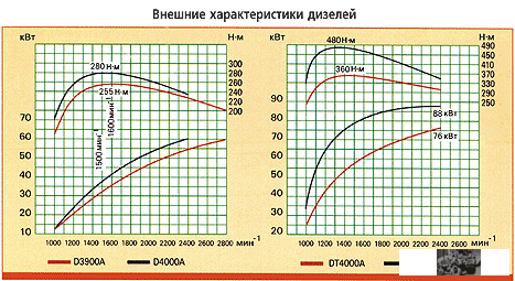

Есть мотор DTO 4000A.E2. фирма VAMO. 119л.с. 2400об. кпп зил встает без переделок,кожух маховика заводской.
вес мотора точно не знаю ,не выше 370-390кг.
Есть ли смысл ставить его на зил или газ66?

Не знаю как сам двигатель по надежности но если рассуждать по кривой момента, то для трассы слишком низкооборотист, нормальные обороты у него явно до 2000-2100 приблизительно, а это слишком маленькая скорость по трассе, решается установкой более скоростных пар, для говен момент слишком не эластичен, на холостых момента явно нет вовсе, особенно у этого который 119лс и потом резкий турбонадув и резкая волная момента, тяжело чувтсвовать езду внатяг в жиже на моторах с такой неэластичной кривой момента, они слишком требовательны к правильным передаточным, а на неправильных легко срываются в пробуксовку, глохнут от неправильно выбранной передачи или на низких оборотах от нехватки мощности и невозможно чувтсвовать "езду внатяг", такой двигатель для говен требует более пониженын ряды передаточных чем более эластичные. Ну этот так рассуждения лишь исходя кривой момента, а как сам двигатель незнаю.

Alexei11,спасибо за анализ характеристик мотора, от себя добавлю: вес мотора хороший 350-390 кг,не более,а это нагрузка на передок. понравилось с ним ,очень простой,компактный, два ремня и вентилятор и тяга газа на насосе.
Место под лапы крепления четыре ,все съемные. КПП и сцепление зил завтра буду примерять, не сильно уверен что сразу все подойдет.Постараюсь фото сделать подобные.
