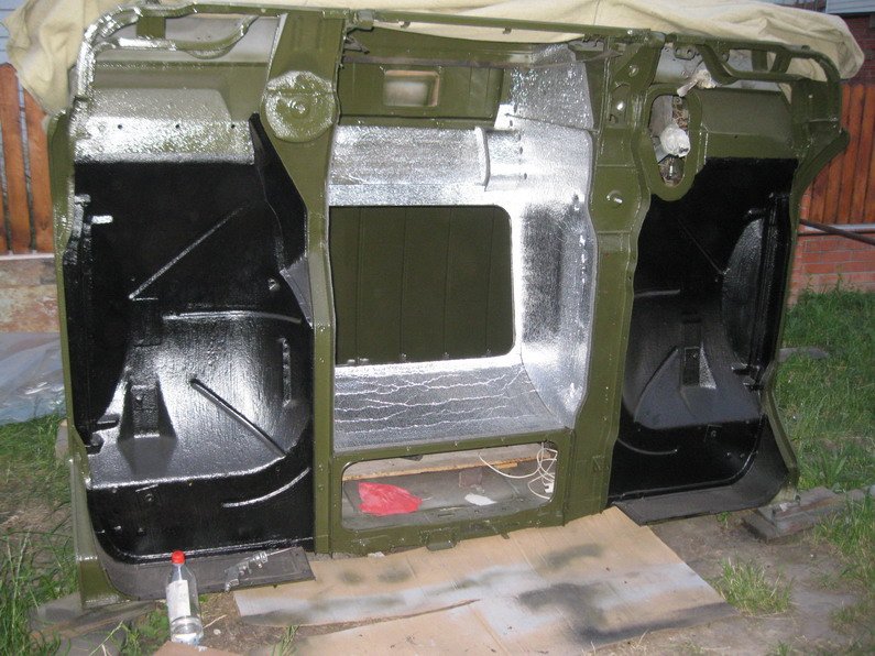

Если кабина нужна надолго.
Первым делом нужно заклеить окна тщательно с двух сторон, то есть и снаружи и изнутри, СРАЗУ. Даже не думай, что ты где-то там, в стороночке пыльнёшь, прикроешь картонкой или бумажкой, и ничего страшного не будет. Стёкла помутнеют стопроцентно, это проверено. Далее укладываешь кабину на спину. И проходишь болгаркой со щёткой аккуратненько по аркам. И видишь, что начинают проявляться небольшие рыжики. Каждый рыжик точечно шлифуешь до железа. Потом протравливаешь их преобразователем. После этого промываешь содовой водой. Обезжириваешь.
Еще более классный, шикарный вариант - преобразователь Вюрт 0893110, благо сейчас можно купить малые фасовки. Подробная инструкция есть в моей теме. Потребуется - пришлю отдельно.
Дале проходишь всю площадь арок шкуркой. В случае с Вюртом - сначала шкуришь всё поверх отдельно счищенных рыжиков, потом работаешь Вюртом.
Слегка (!) проходишь негрубым скотбрайтом, чтобы не счистить преобразованную поверхность. Кстати, в случае с Вюртом, после зачистки поверхности не нужно спешить его наносить. Можно чуть подождать, даже мокрой тряпкой по зачищенным местам пройтись, чтобы образовался тонкий, почти невидимый налет ржавчины.
Продуваешь поверхность. Иногда можно/нужно протереть чистой безворсовой тряпкой (есть в покрасочных магазинах).
Грунтуешь хорошим грунтом. Кстати в разряд хороших грунтов попадает грунт гф-021 хорошего качества. Разбавить под краскопульт 650 растворителем. Полную информацию по гф-021 могу дать отдельно. Процедить через фильтр!
Проверить на чем-то, на всякий случай. Можно грунтануть подопытную железку, дать подсохнуть и выложить на солнце, на прожарку.
Грунтовать на 2.. 3 нетолстых слоя. Дать высохнуть.
Еще хороший вариант - эпоксидный грунт. Так же, 2... 3 слоя. Проходишь скотчбрайтом, погрубее. Продуваешь. Протираешь, если надо. Обезжириваешь
Далее пару слоев краски. После высыхания - скотчбрайт, обезжиривание, антигравий. Я брал Динитрол. Арки готовы.
По всей остальной поверхности, как написали выше: шкурить, чтобы снять верхний сгоревший слой краски, скотчбрайт, обезжиривание. Участки с коррозией или непрокрас кабины внутри (особенно на потолке и в углах) - смотри подготовка арок, но грунтовать уже точечно, в зависимости от размера ржавого или голого участка. Снимаешь обшивку кабины.
Затем методично красишь, в удобной последовательности. Но лучше покрасить сначала изнутри. Потолок удобно красить, пока кабина лежит на спине. Перед этим снять приборную панель и манометры. Остальное, смотри по обстоятельствам. Тумблеры например, открутить и приподнять, замотав малярным скотчем.
И еще раз - стекла должны быть тщательно закрыты с обеих сторон!
Краску лучше брать глянцевую, матовой она сама со временем станет, а мыть и протирать глянец в разы приятнее. Краску желательно брать бензостойкую, чтобы потом не облезала и не мутнела от случайных попаданий бензина или тормозухи (её в любом случае сразу смывай, если попадёт). Перед установкой кабины дай ей хорошо просохнуть. Первое впечатление через пару... тройку дней после покраски - слой вроде как некрепкий, след от ногтя остается и так далее. Не паниковать, пусть стоит сохнет, набирает крепость, всё будет нормально.
Грунтую (в случае с гф-021) и крашу я одним простым, недорогим китайским краскопультом Для мелких работ есть второй краскопульт, размером поменьше и с маленьким бачком.
Также одним краскопультом можно обойтись, если применять промышленную краску фирмы КраскаВо. Брал у них эпоксидный грунт (годится для алюминия), черную и защитную краски, тоже эпоксидные. Покрытие после высыхания масло/бензостойкое. Очень понравилось.
Если не красил раньше, потренируйся на железяках, навык приходит быстро. Не старайся красить толстым слоем! Лучше 4 тонких, чем два толстых. Обезжиренную поверхность руками не хватать! Лучше работать в медицинских перчатках, поверх них перчатки из синтетики (стоят дороже, но работать одно удовольствие).
Вроде всё. Чего не написал, телефон мой знаешь.
И да, раптор нахер не нужен.

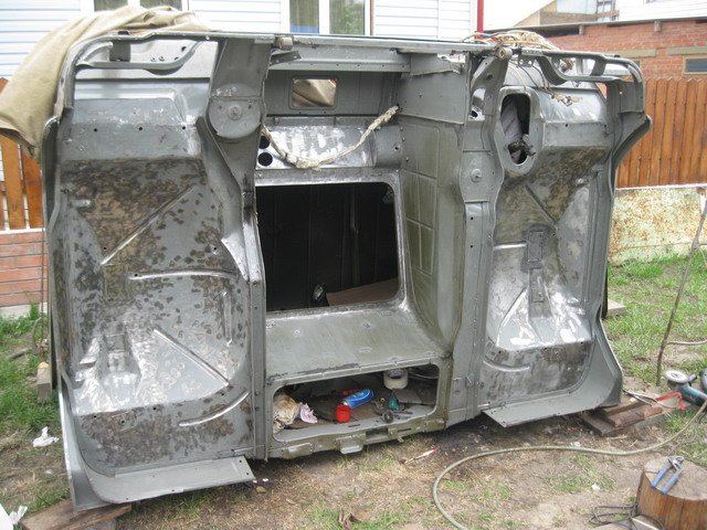

Рыжики под заводским покрытием арок:
Мне пришлось арки основательно почистить (при этом кабина была новая, с машины с хранения, лично принимал участие в снятии),
может тебе повезет больше.
Зато кабина будет новая. И себе оставить приятно и продать не стыдно.

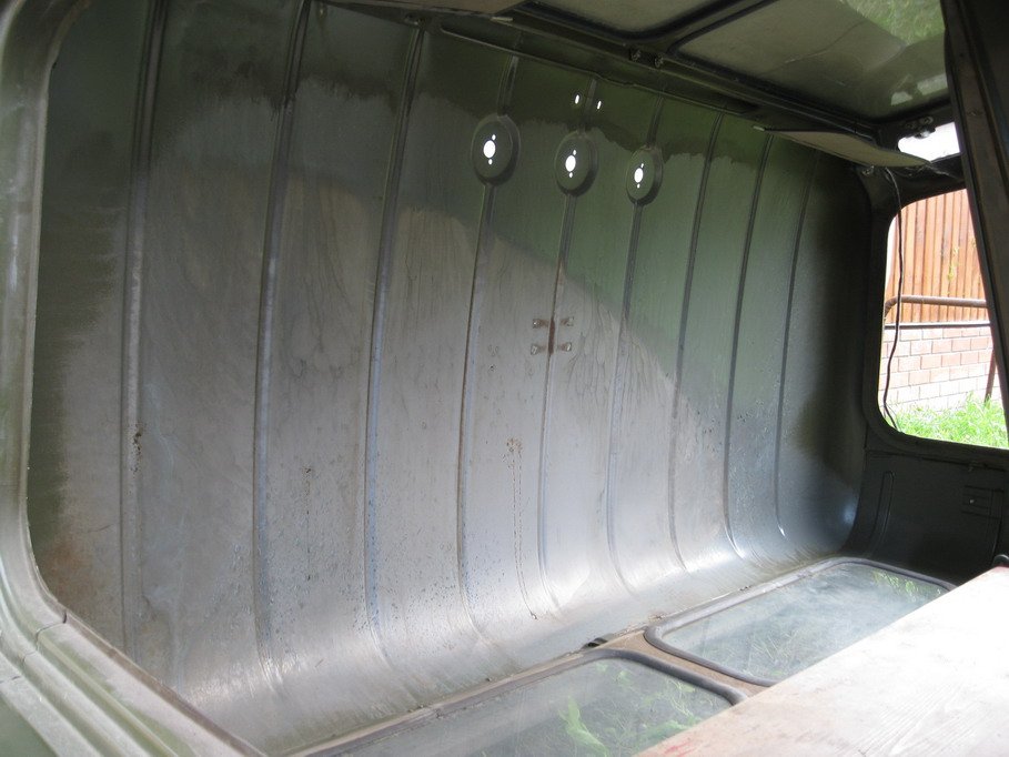

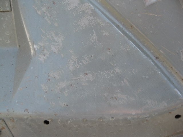

Заводской непрокрас потолка. То же самое было в углу.
Итог снизу:
Итог снизу:
