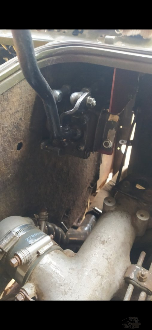

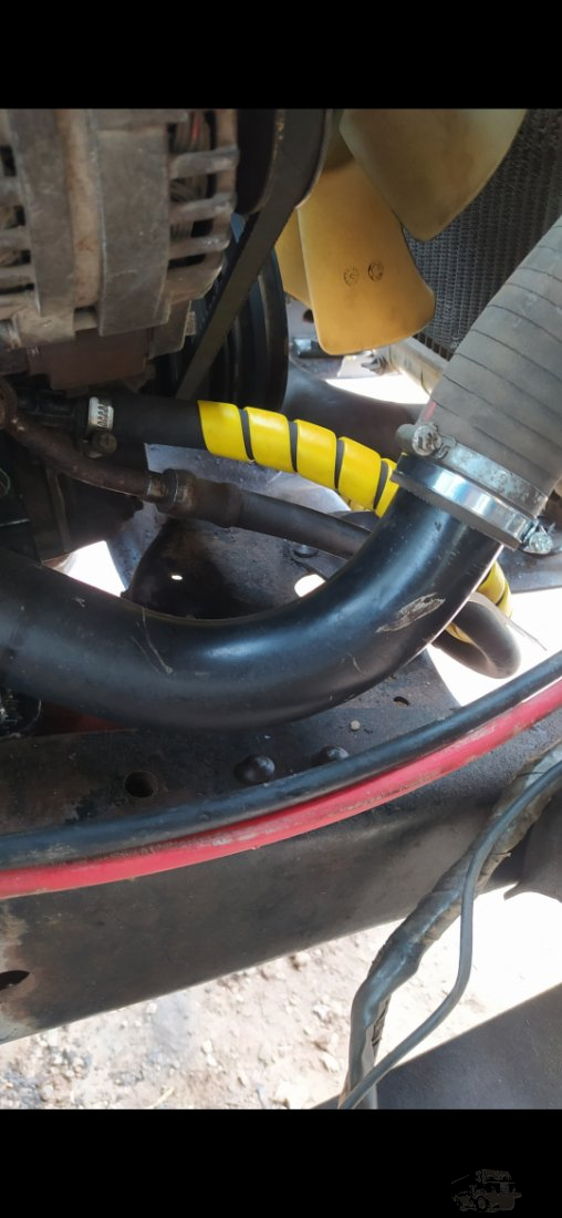

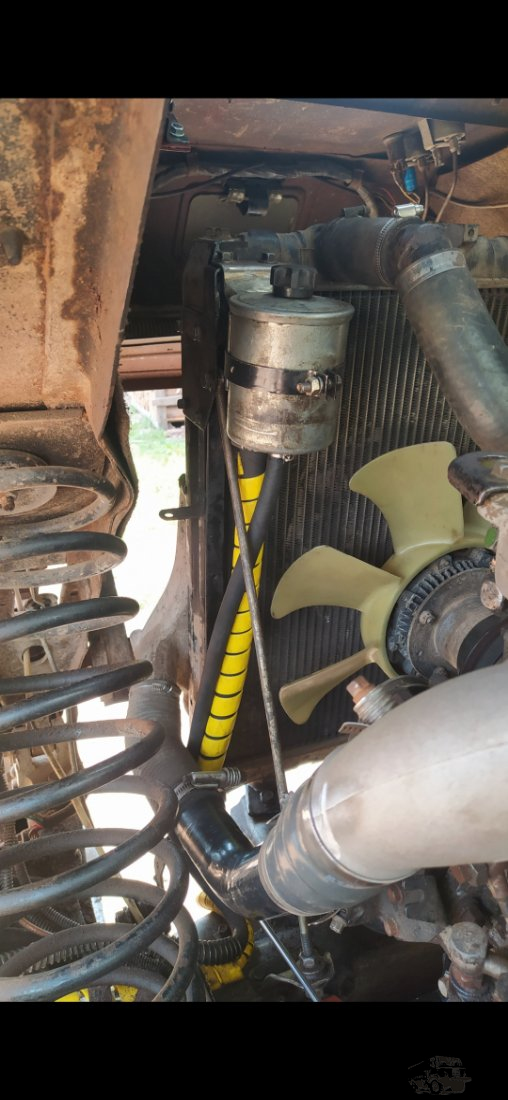

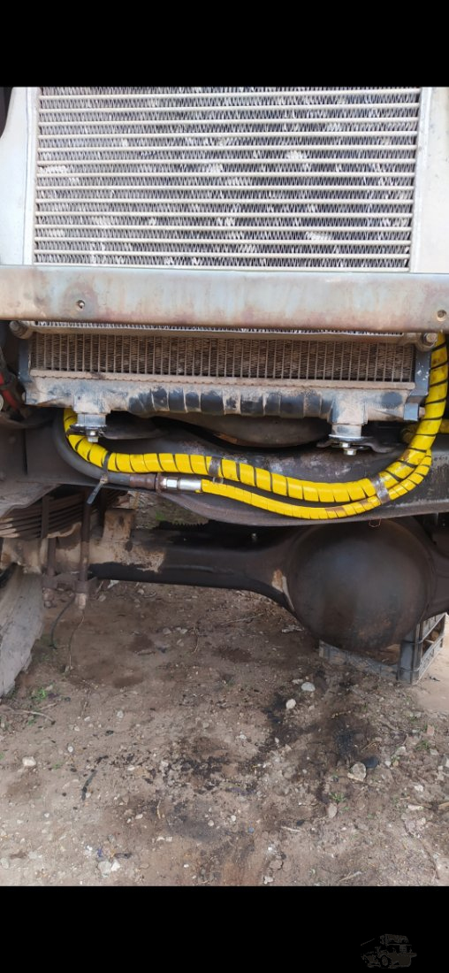

Собрал систему ГУР.
Бачек применил с УАЗа.Обратку пока собрал без охладителя.

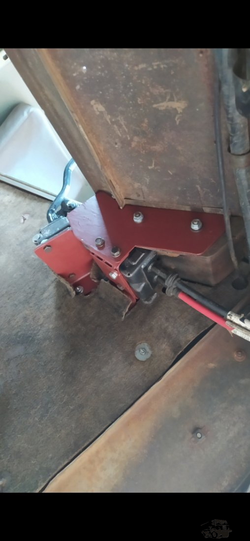

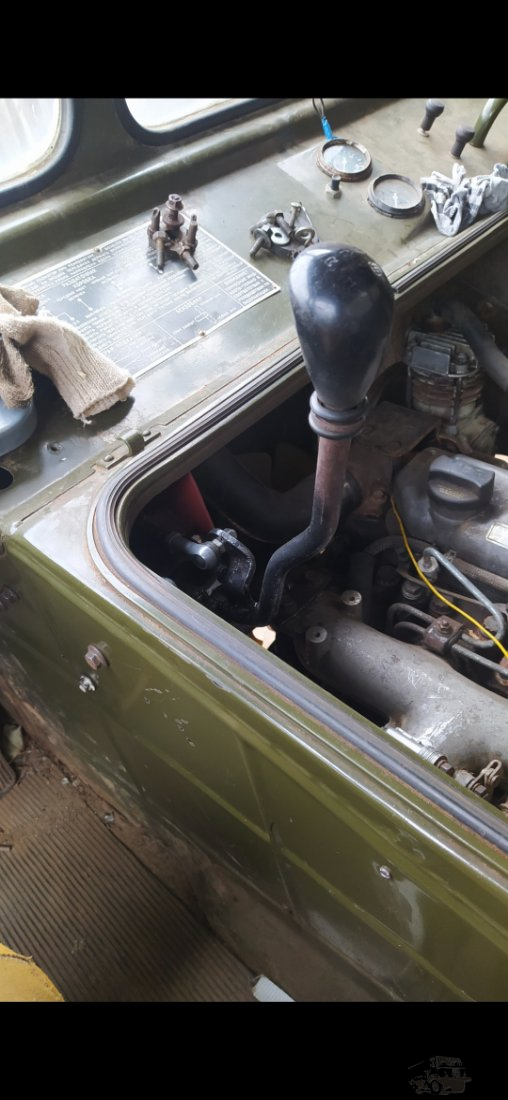

Собрал кулису.
Вот тут не без косяков.Штатно она стоит вертикально, я поставил горизонтально.В принципе переключается легко и четко,но мал ход между рядами 3х-1 и 2-4,по верху рычага всего 20 мм.Если не привыкну,то придется переставлять рычаг вертикально,в крышку капота.

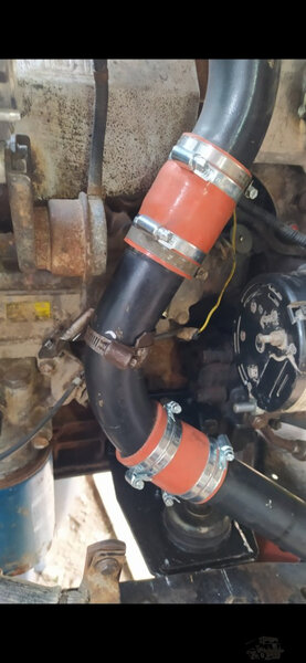

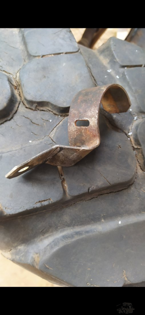

Выгнул кронштейн и закрепил нагнетающуу магистраль от турбины до интеркулера.

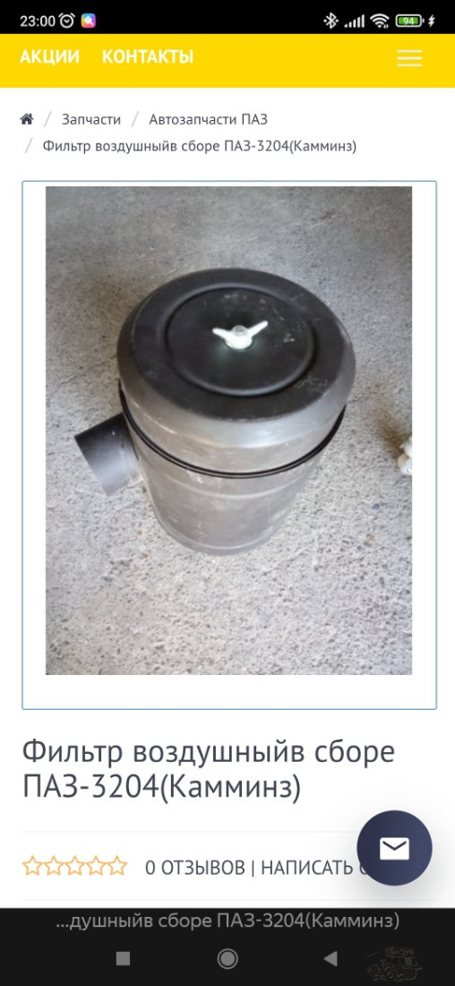

Дизель D4DB
Возник вопрос,как на кунг крепить воздушный фильтр.Корпус фильтра пока куплен от паз
.Стенка кунга сендвич, имеет толщину 31 мм.Тупо просверлить насквозь и привернуть основу фильтра наверное не вариант.Пока на ум приходит сварить пространственную конструкцию вместо воздуховода отопителя (там вроде есть какие то закладные,но это не точно,надо проверять магнитом).
У кого есть какие варианты?Возможно есть более лёгкие металлические корпуса фильтров?
