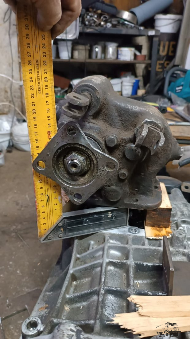

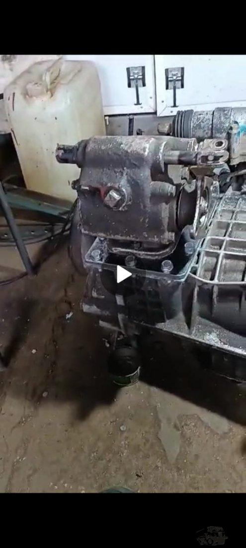

Красота! С ЗИЛ КПП много канители пристроить? Только из за КОМа или ещё причины есть ее ставить вместо штатной?

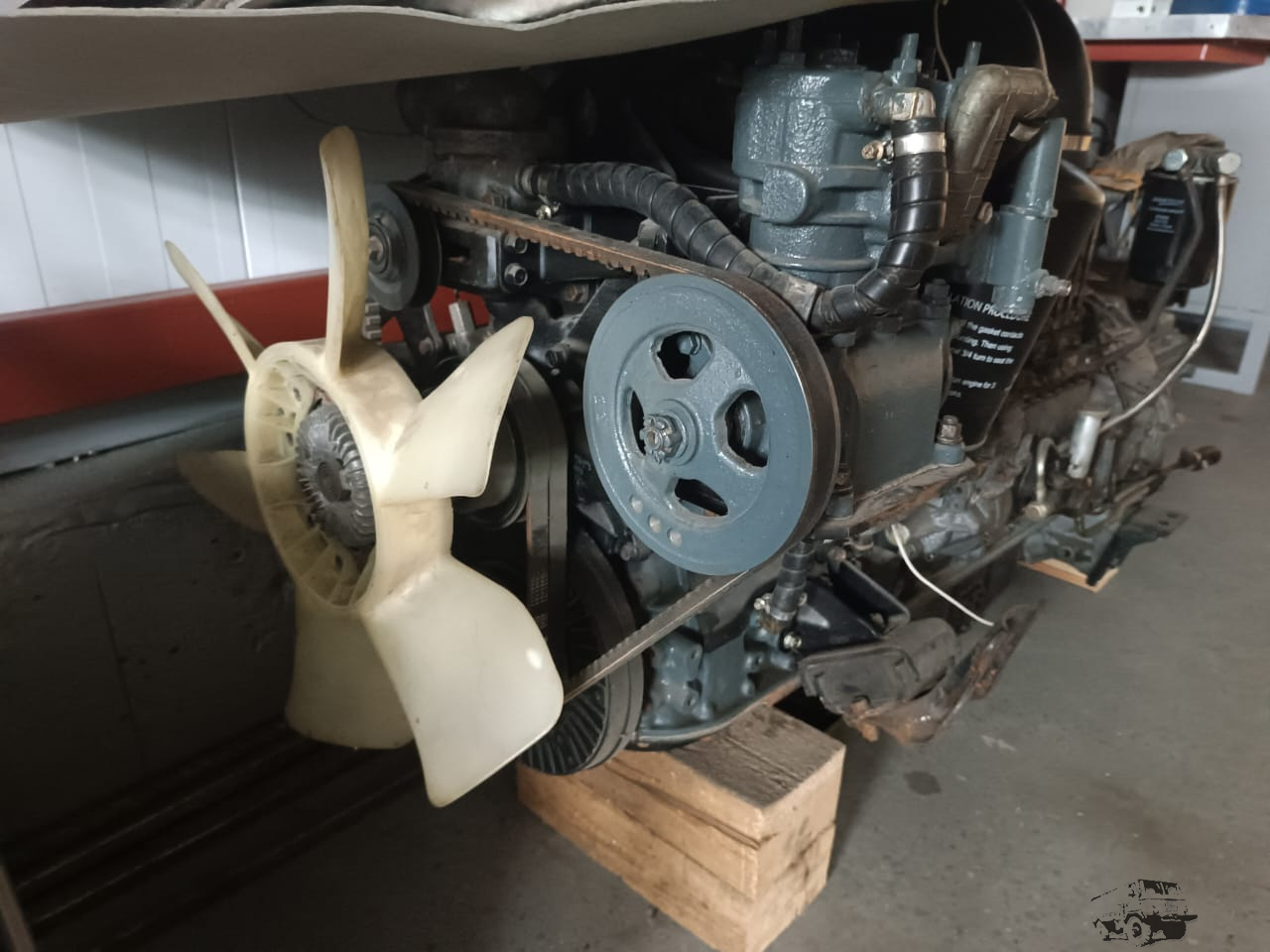

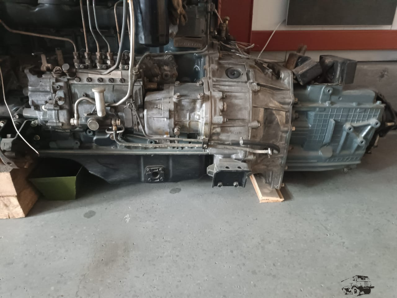

А он по длине в Зила то влезет ? родная 8ка не сказать чтоб сильно длинная . в 66 тоже у меня сейчас каминс 4 горшковый на 60 мм длиннее родного

makey писал(а):[post]460616[/post] С ЗИЛ КПП много канители пристроить? Только из за КОМа или ещё причины есть ее ставить вместо штатной?
не много :wink: ,да ком нужен,на лебедку,ком с р/к нужен на насос крана.
RAT писал(а):[post]460623[/post] А он по длине в Зила то влезет ?
:shock: чтото не подумали...надо будет померить,если не влезет что делать :(

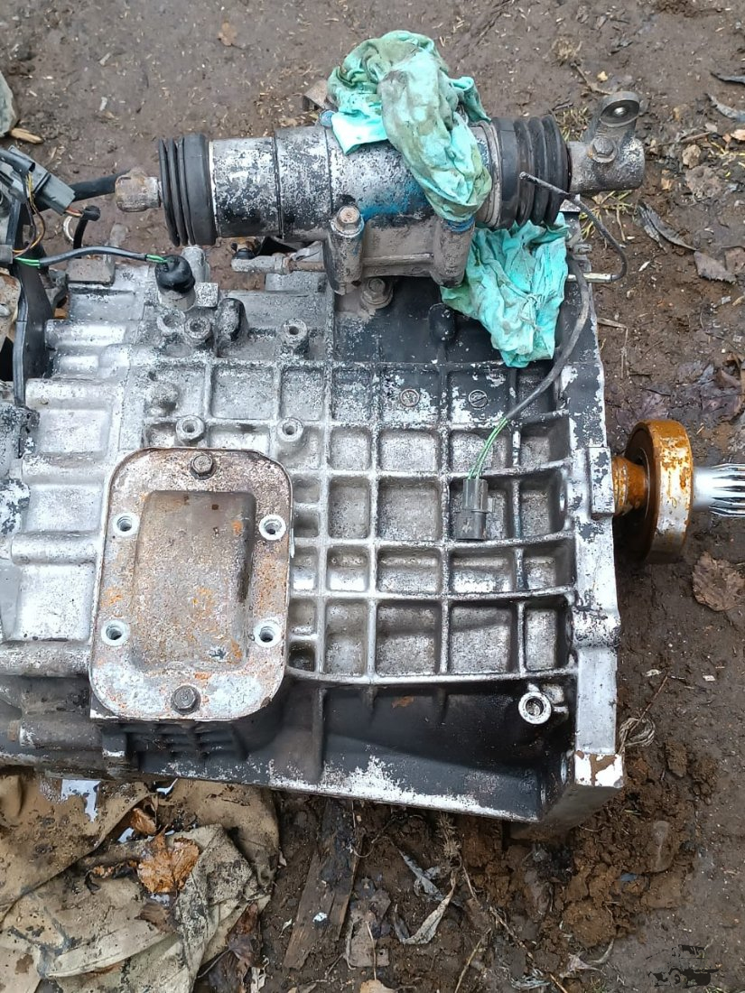

makey писал(а):[post]460616[/post] Только из за КОМа или ещё причины есть ее ставить вместо штатной?
на фусовскую кпп,можно поставить Зиловский ком :wink: легко,там даже лючок есть.
тросики ставить не хочется,у Зил кпп рычаг сверху,ничего городить не надо :D (троса набирают воду,и прихватывают)

Понятно. А вариантов КПП с рычагом у них нет, только на тросах?

makey писал(а):[post]460722[/post] только на тросах?
да. есть тут Зил с хиновским мотором,и кпп хино,там примастырили рычаг от зиловской кпп,но это опять стройки :lol: ,да и смысл...пятая все равно прямая,только ЕBли пристраивать это все :D .

serega.kam писал(а):[post]460720[/post] подумали
Да чего там 6 горшков, пару можно отпилить
