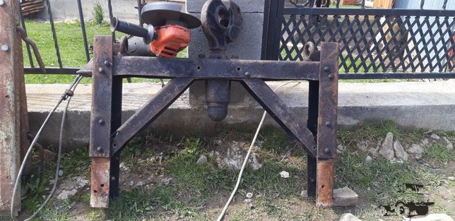

Отвлеченный вопрос: на барахолке продавался такого плана "удлинитель рамы газ 66". Встанет ли он на мою шишигу и, если да, то есть ли какой-то смысл его покупать и ставить?

Gas66 писал(а):[post]419593[/post] Встанет ли он на мою шишигу и, если да, то есть ли какой-то смысл его покупать и ставить?
Да встанет, думаю смысл его покупать только если соберётесь ставить кунг от ЗиЛ-131.

какие вылазят недостатки (кроме головняка с доставкой/установкой), нужно ли оформлять это? и куда ставится в таком случае запаска, которая у меня сзади на кронштейне?
под Киевом за 1000$ такой кунг продается (постил уже на 5й странице)...боковая дверь как раз есть, которой мне не хватает
Изображение Изображение Изображение Изображение
а удлинитель с продажи пропал...можно ли ставить кунг от зил 131 без него?

Gas66 писал(а):[post]419652[/post] такой кунг продается
Крепежи кронштейна запаски отпилили зачем то.
Gas66 писал(а):[post]419652[/post] удлинитель с продажи пропал...можно ли ставить кунг от зил 131 без него?
300- 400мм будет зад кунга свисать, кто то не заморачивается и так ездит. Себе ставил удлинитель, т.к попался по дешману и недалеко. Удлинение получается где то на 650мм, что даже чутка лишнего.

ra4uvj писал(а):[post]419655[/post]
А свой кронштейн я к зиловскому смогу приварить?
ra4uvj писал(а):[post]419655[/post] удлинитель, т.к попался по дешману и недалеко. Удлинение получается где то на 650мм, что даже чутка лишнего
Может с учетом запаски как раз норм?

Если память не изменяет на КШМке кунг с рамы свисает тоже не хило , и не чего ...
