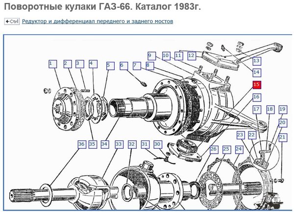

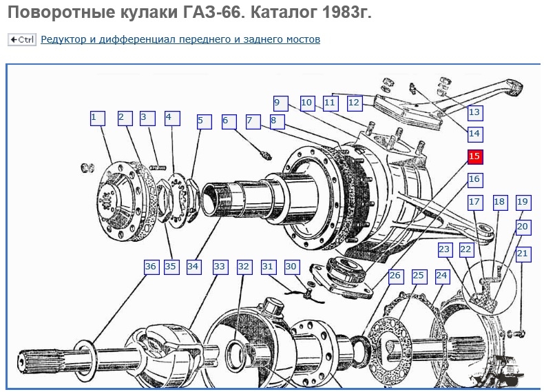

Получается 15 позицию снять, сделать там заглушку (болт) и через тавотницу 14 набивать смазку пока не будет выходить через болт. Так можно будет контролировать и кол-во и качество выдавливаемой смазки. Странно, что с завода такого не сделали. Но ответ выше - обслуживание не входит в основные боевые задачи.

На Урале сапуны выведены наверх.
В передний мост вода попадает в основном вдоль шланга подкачки, в районе блока сальников, он постоянно шевелится и разбивает штуцером шланга отверстие в цапфе. Еще вода попадает через сальники хвостовиков, если на горячих мостах заехать сразу на глубину, сапуны, по плану, должны при этом закрываться сами.
У шкворневых, при шприцовке, смазывается только внутренняя обойма, особого смысла в нижней тавотнице нет, из за малого вращения роликов смазка к наружней обойме не попадает.
Шприцевать кулаки до наполнения нельзя, при работе 80% смазки выдавит в редуктор, через сальник полуоси.
Со стремянками все нормально, замочить ВД, погреть горелкой и нормально затянутся.
Что еще за странная боевая задача для 66-го? Участие в пятиминутной войне?
