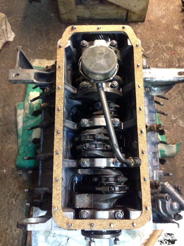

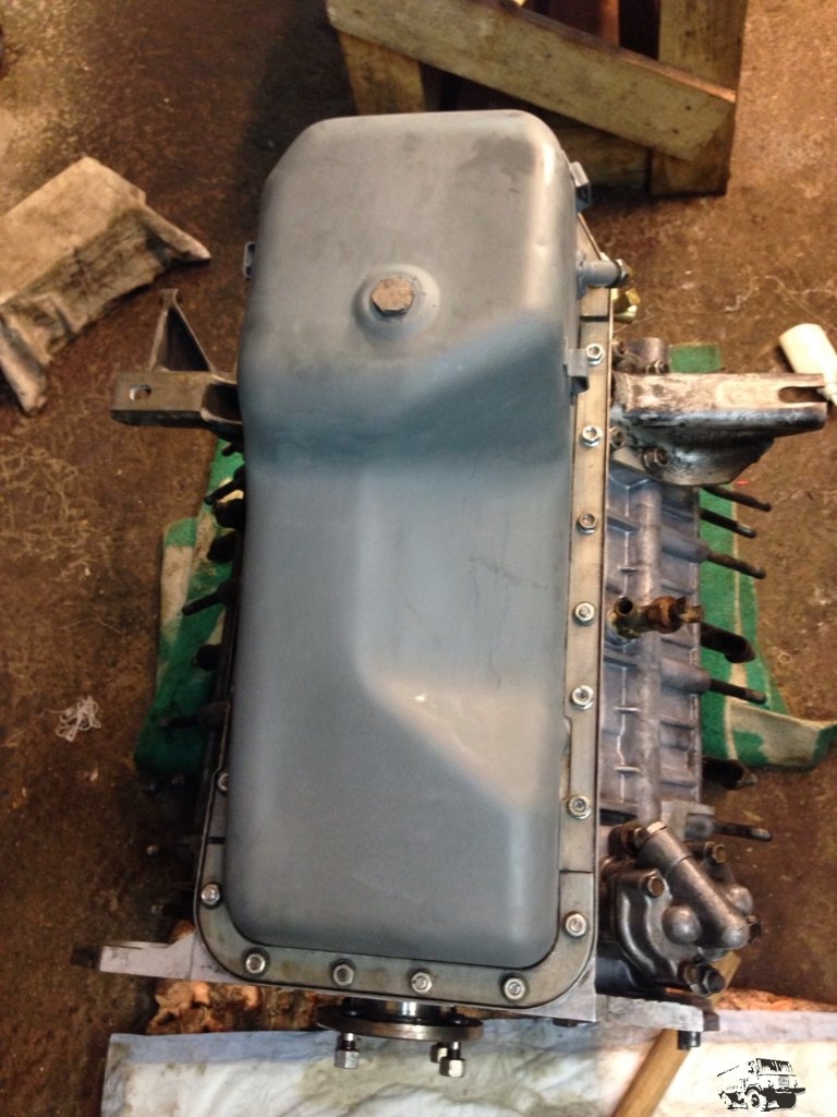

Добрый вечер! Спасибо всем за добрые советы.
Краткий обзор выходного дня.
Установил помпу, масляный насос, промыл с пристрастием маслоприепник, поставил резиновое кольцо, а не паранитовую прокладку.
Помазал силиконом стыки на примыкании поддона и установил на пробковую прокладку.
+79218896028

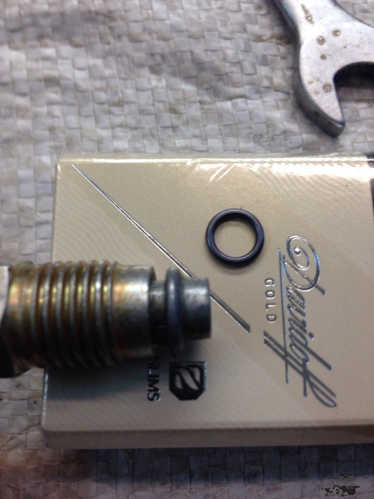

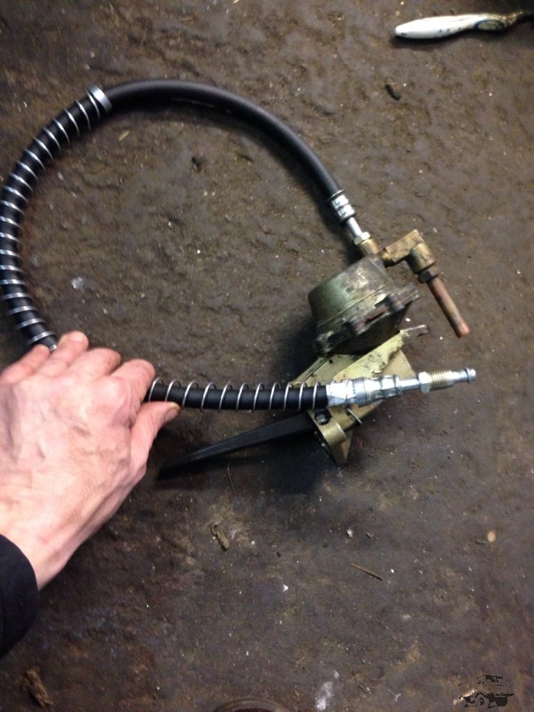

Поставил бы ступицу коленвала, да где то прохохотал шпонку...
Съездил в магазин за прокладками, не удержался, купил вот такой шланг. От бензонасоса к карбу. Разрежу, вставлю фильтр тонкой очистки. В штуцера надо ставить вот такие резиновые колечки.

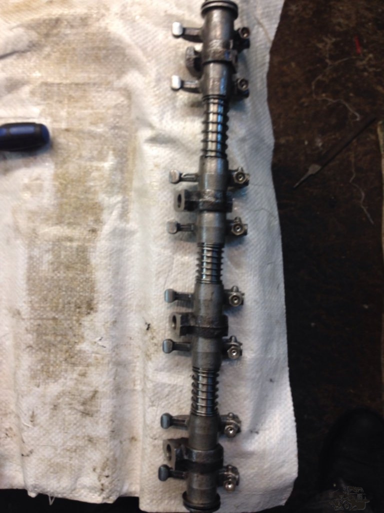

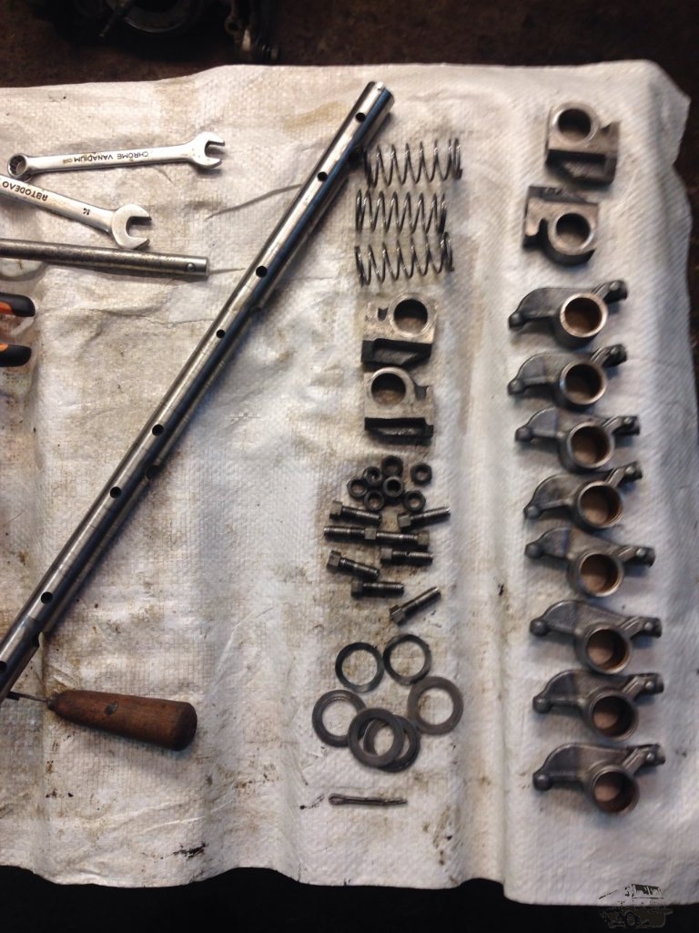

Время было не позднее, решил полностью разобрать и промыть вал коромысел. Пока осилил один.

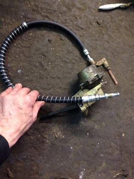

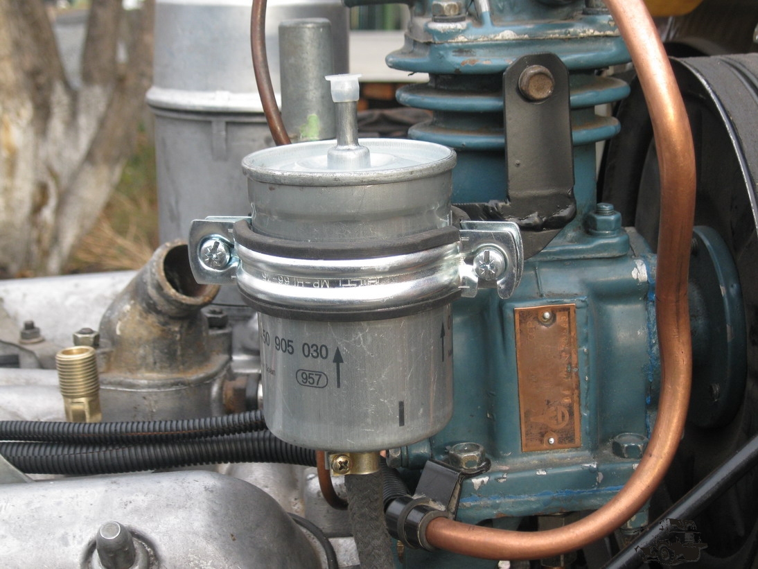

Jakov Arshuk писал(а):[post]383222[/post] купил вот такой шланг. От бензонасоса к карбу. Разрежу, вставлю фильтр тонкой очистки.
Только не ставь пластмассовый.
Jakov Arshuk
Сообщения: 286
Зарегистрирован: 25 янв 2019, 10:02
Откуда: Санкт-Петербург
Для души и для работы
Сообщение Jakov Arshuk »
[ref]Евгений_НСК[/ref], пластиковый фильтр или шланг? Шланг резиновый от газели. А фильтр топливный всегда ставлю пластиковый прозрачный. В баке много дерьма. Таким образом бак чищу :D
+79218896028
Jakov Arshuk
Сообщения: 286
Чем чревато?
+79218896028
Сообщения: 1826
Благодарил (а): 1522 раза
Поблагодарили: 351 раз
Пожаром чревато. Лучше сделать вот так примерно:
