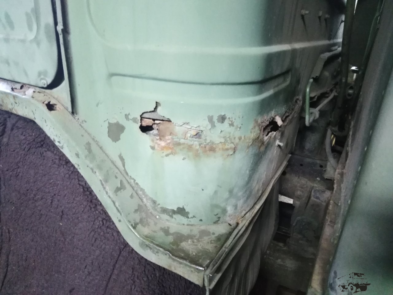

В связи с расширением жилищного пространства, дизелизация переноситься на следующий год. Работы по машине конечно же ведуться, но не так быстро как хотелось бы... Где то тут писал про карбюратор... Как почистил и немного довел его до ума. Решил не бегать по веткам а все, что творю буду продолжать здесь.

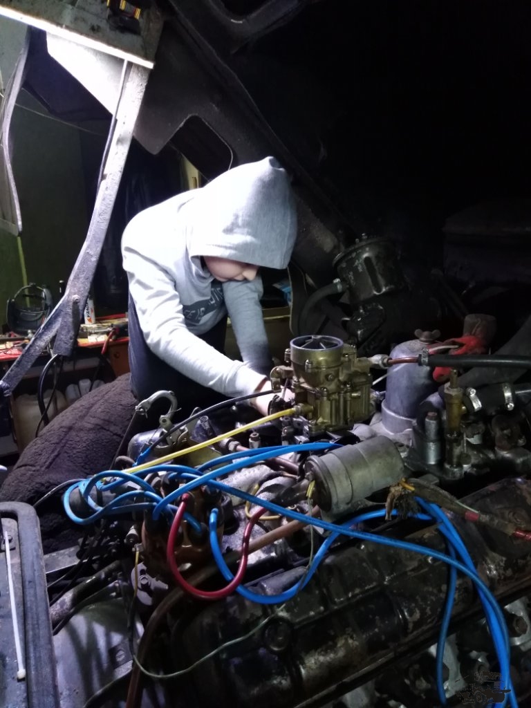

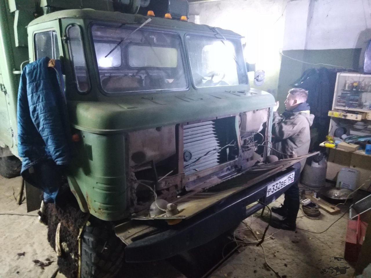

Вот и сегодня уделил машинке время...
Как и говорил ранее карб почистил, поставил и запустил моторишко.
Тут вот есть немного: viewtopic.php?f=42&t=12965&start=40
В процессе творения обнаружилось уйма предстоящей работы!
Думаю с кузовщиной подождать до тепла.
С *"обновленным"* карбом мотор заметнее стал реагировать на педаль газа.
Завтра еще свечки поменяю... Возможно и провода сам соберу.

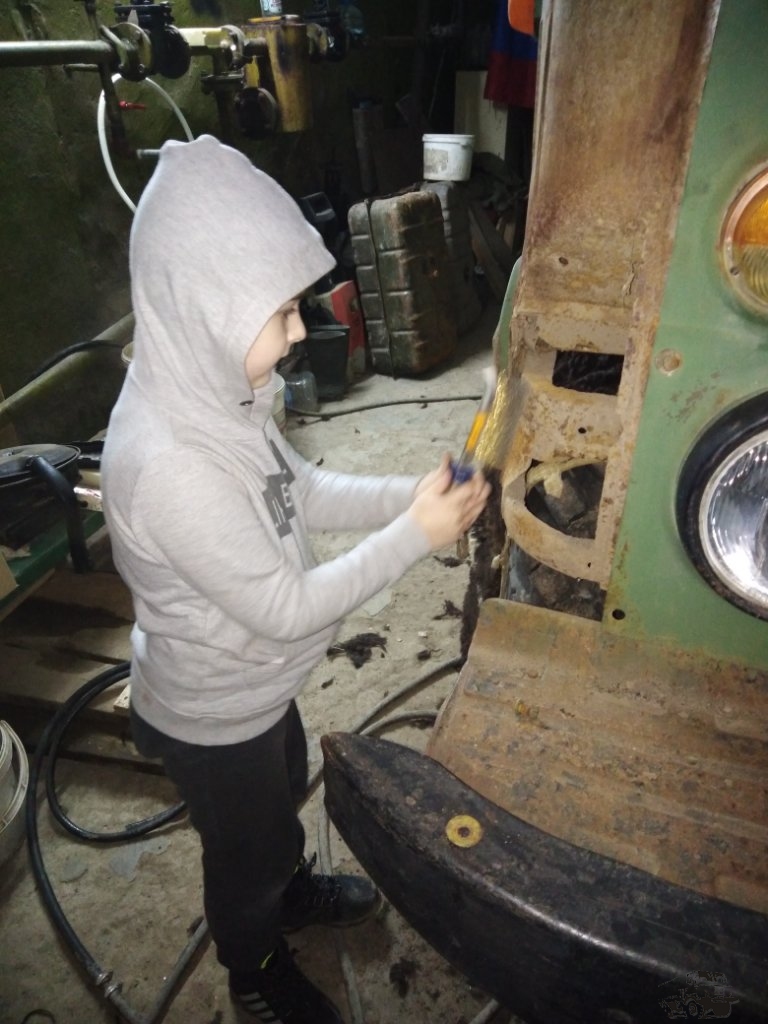

[ref]ВеАн59[/ref], конечно же удобнее, но не все болты обломились с возможностью на них хоть что то надеть, кемпик еще не подключил (380 нужно протянуть) , а электро-дуговой я вчерась намучался...
Дрель и сверла есть... Заодно за водительским креслом дырки заклепаю.

Болты удобно высверливать перьевыми сверлами по керамической плитке, особенно если они каленые.На облицовке болты конечно мягкие,но сломы не ровные,приходится закернивать,но обычное сверло все равно уводит. Перьевым сверлом можно сверлить без кернения или с минимальным кернением, с заведомо удачным результатом.

Вот ни разу не пробовал сверлом по плитке железяку высверливать...
Ради интереса сегодня попробую!

А мне кажется, что с кузовщиной придется раньше начать!

Недавно видал,в Покрове кабины с хранения по 20 тысяч продают,если сварки много,проще кабину перекинуть.

Ближе к лету будет актуально по кабинам...
Думаю поменять ее будет намного лучше, чем латать дырки...

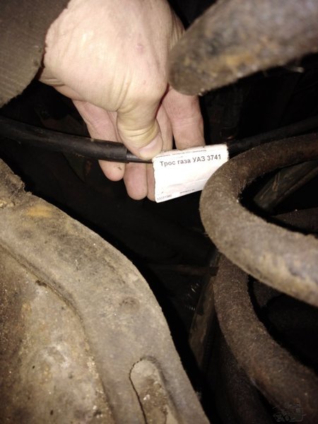

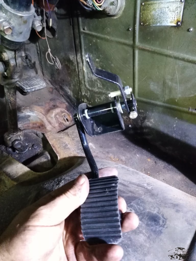

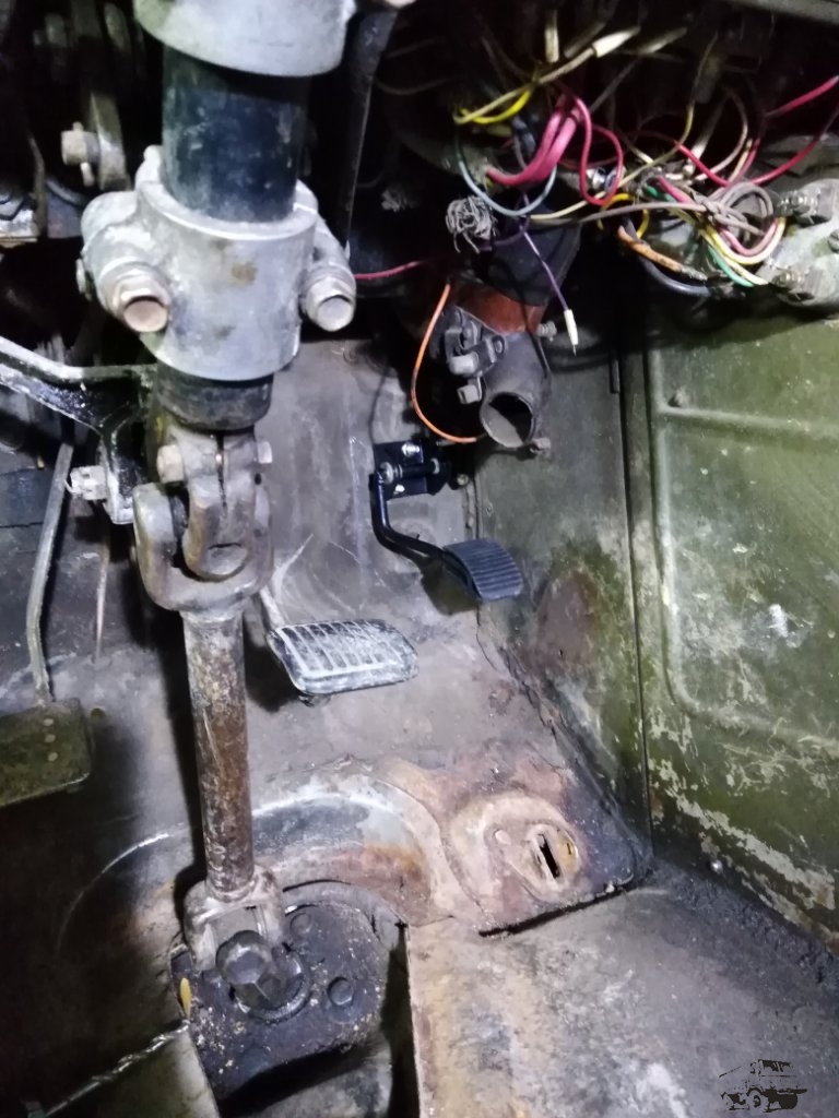

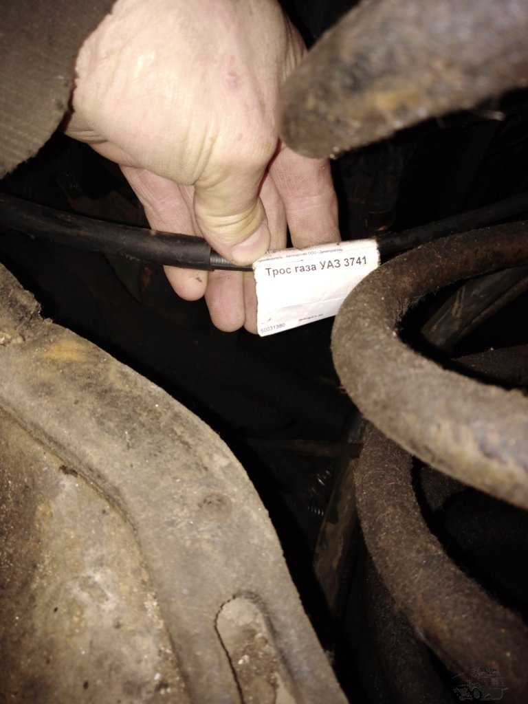

Педалька работает изумительно, но не хватает полного открытия заслонок. Т. К. Всю систему тросикого привода буду переделывать, не по нраву времянка, но суть дальнейшей переделки мне ясна. Жаль видео не могу прилепить. Завтпа с ютуба залью. Тросик от уазика, педаль от газельки...

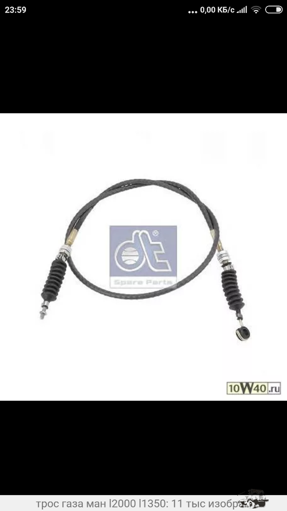

Трос газа может лучше импортный применить?Скажем вот такого плана.
Он довольно герметичный и сам трос около 4 мм,разом не порвётся.

А чего тросу вообще рваться-то. У меня на Садко трос штатно стоит, и как купил в 2011-м так и не знаю где он, как говорится. При этом сама машина 2006г.
Сообщения: 4686
Благодарил (а): 59 раз
Поблагодарили: 209 раз
принимайте в свою секту!!!
Не сталкивался с Садко,но раз кабина не откидывается,то предполагаю,что трос прямой и короткий и с ним действительно мало,что может случиться,разве сгниет.На бескапотных машинах трос обычно работает петлей и качество троса сильно влияет на комфортную работу педали.
