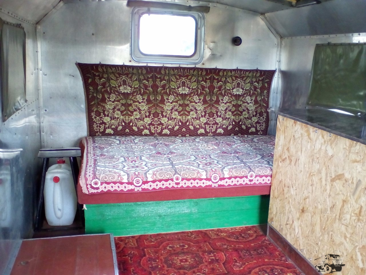

Поставили в кунг диван-книжку, отмыли, подкрасили, коврики-занавесочки... Собрались с женой на три дня в Тулу, на вторую российскую выставку коз

Такой вот уютненький двухместный постель получился
В разложенном состоянии.

Ну да, это не в кабине Урала
Фантазии разыгрались..

[ref]тюлень[/ref], так то я один ездил и жил в грузовике, а теперь есть возможность с женой
Всё-таки кунг ЗИЛа на двоих самое то! И для шмурдяка места достаточно и самих теснота не давит.

Милован, а почему ты оставил жесть на стенах? Он неё не тянет прохладой зимой?

[ref]ВеАн59[/ref], это автодом по типу ТС, а по сути - универсальный грузовик. Алюминивая обивка практичная и незаменима при перевозки с/х живности и кормов - легко отмыть и не повреждается.
Зимой ещё не ночевал, а вот прошедшая ночь была около +5°С, буржуйку лень было топить, да и неудобные на стоянке ТС... Под одеялкой, в обнимку, было свежо, но сносно

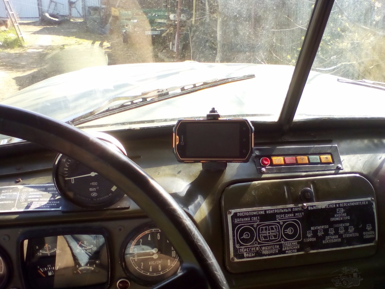

Жёсткий и безкомпромиссный ответ кетайскому ширпотребу
Так выглядит на примере
Не внушают мне доверие пластиковые непоймичто на присоске

Папуся СССР писал(а): Металлический держатель смартфона
Да, при таком подходе к решению проблемы, удерживаемое устройство не улетит в окно на первой же кочке

[ref]Папуся СССР[/ref], самое главное с таким крепежом чтоб не хрустнул корпус у телефона)

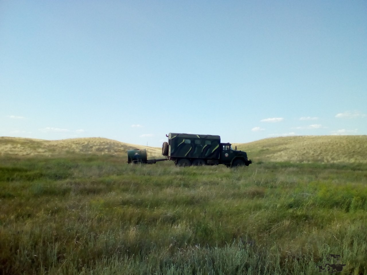

Откатана очередная Зональная практика студентов МГУ. Заняла 22 дня, чуть меньше 3000км. Крейсерская скорость по радарам над дорогой 78 км/час. Обратный перегон с волгоградской до Москвы, около 900км, пошёл за 14 часов. Бака ЗИЛ 170л хватило примерно на 800 км чисто по трассе, т.е. около 21л/100 км, кардан заднего моста снят. Шёл частично груженый и с одноосным тракторным прицепом на хвосте.
Вискомуфта и крыльчатка БМВ при +38°С держат ДВС в температурной норме (были сомнения по настройке срабатывания). Жидкостной маслоохладитель тоже хорошо справлялся.
Из поломок была только замена топливной трубки 4 цилиндра - лопнула китайская сыромятина, купленная в Автоолл.ру. Заменил на подтертую старую.

Самым конченным говном показал себя смартфон Ленд Ровер, типа защищенный по IP67 - тупо отрубался от перегрева находясь на передней панели, связь просто не держит, что голосовую, что передачу данных. Игрушка для выхода не далее городского сортира...

Пройден перегон из Смоленской в Московскую, чуть менее 400 км, груженый и с прицепом. Тяжко...тяжко было тем, кто шёл за мной по ремонтируемой Малой Бетонкке - с горочки скорость 70, под горочку и 20 далеко не всегда.
При старте под уклон и при движении в пробках пользовался пониженной в РК. Расход топлива при такой загрузке вырос не значительно, где-то в районе 25 л. Ожидал большего.
Начало выбивать 4-ю скорость, которая теперь прямая и была самой востребованной на трассе при большой загрузке. Под тяжёлый прицеп стоит ставить штатную КПП, не лениться))))
