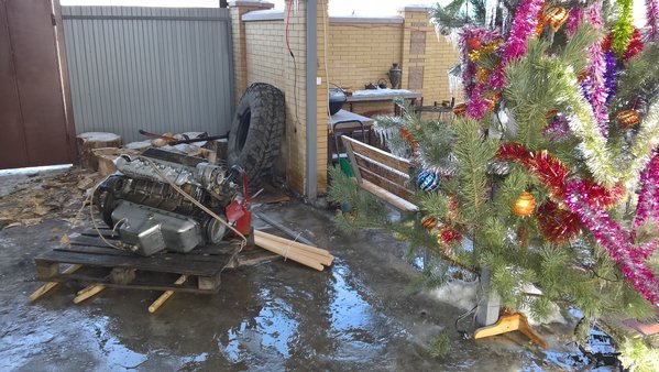

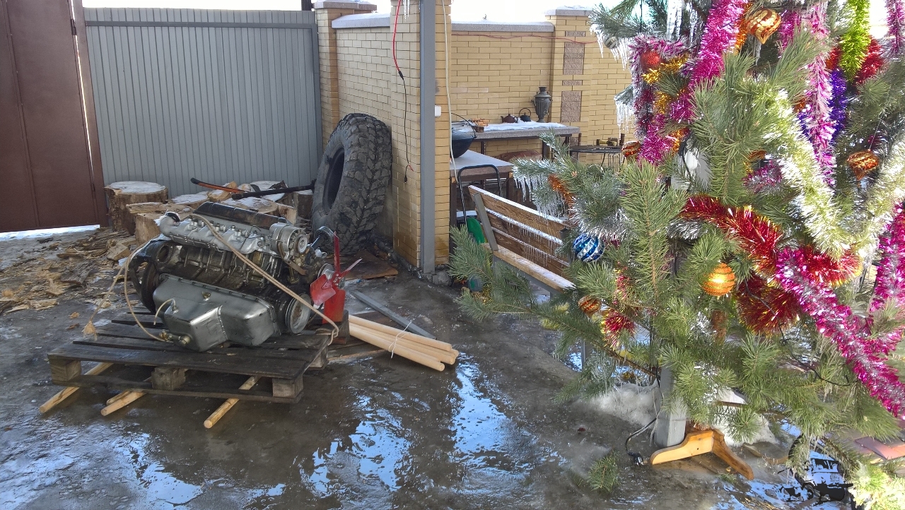

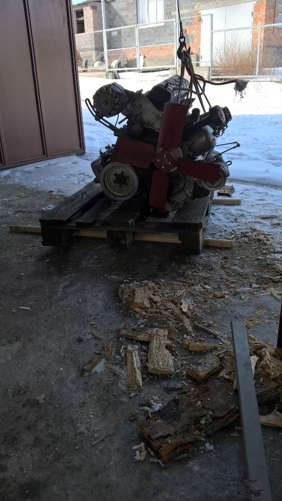

Поставил на поддон и подложил черенки от лопат чтобы можно было катить по ним!!!!! Потом привязал веревку к поддону и ..........и вспомнил "БУРЛАКОВ НА ВОЛГЕ"

Под Елкой в самый раз!!!!!

Лебедка от квадроцикла на 1,5 тонны вещь не заменимая!!!!!!!! Уже не раз выручала а стоит 6500 руб.

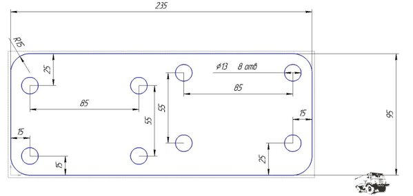

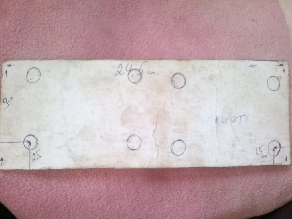

il031 писал(а):[post]343677[/post]
О как ! А можете на листике нарисовать эскиз, я по нему себе сделаю ?

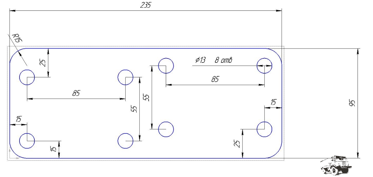

выкладываю чертеж пластины переднего кронштейна. Делал на основе чертежа из темы змз-41: http://gaz66.ru/forum3/download/file.ph ... &mode=view
Толщина 8 мм.
