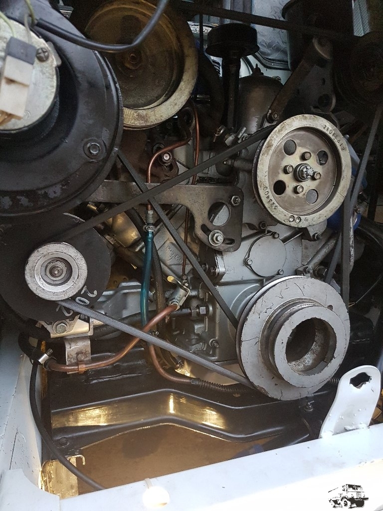

Нужно расстояние от опорной поверхности шкива помпы, до начала лопастей крыльчатки от радиатора. Другими словами нужно вымерять какой длины делать переходник, чтобы крыльчатка была в диффузоре. Не упиралась в радиатор из-за длинного переходника и не цеплялась за другие шкивы из-за короткого переходника.
А бычков и прочих тракторов, чтобы измерить помпу и шкив полно.

[ref]Moryx[/ref], С вискомуфтами никогда не сталкивался, тут че то мысль пришла, наверно её далеко от радиатора не желательно отодвигать? Диффузор у нас нарощенный, но всё же, если так, тогда нужно именно свой размер тебе передать?

Да, муфта должна быть в диффузоре. От воздуха, который идет на нее сквозь радиатор, она узнает температуру и включается\выключается. Если диффузора нет, то воздух обдувающий виску будет смесью потоков, прошедших через радиатор и принесенных неизвестно откуда. Соответственно температура срабатывания будет не точной, по отношению к температуре радиатора.

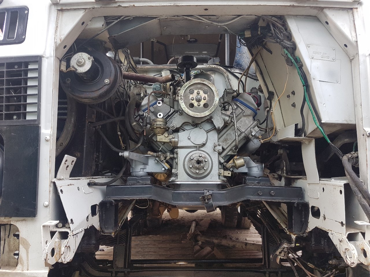

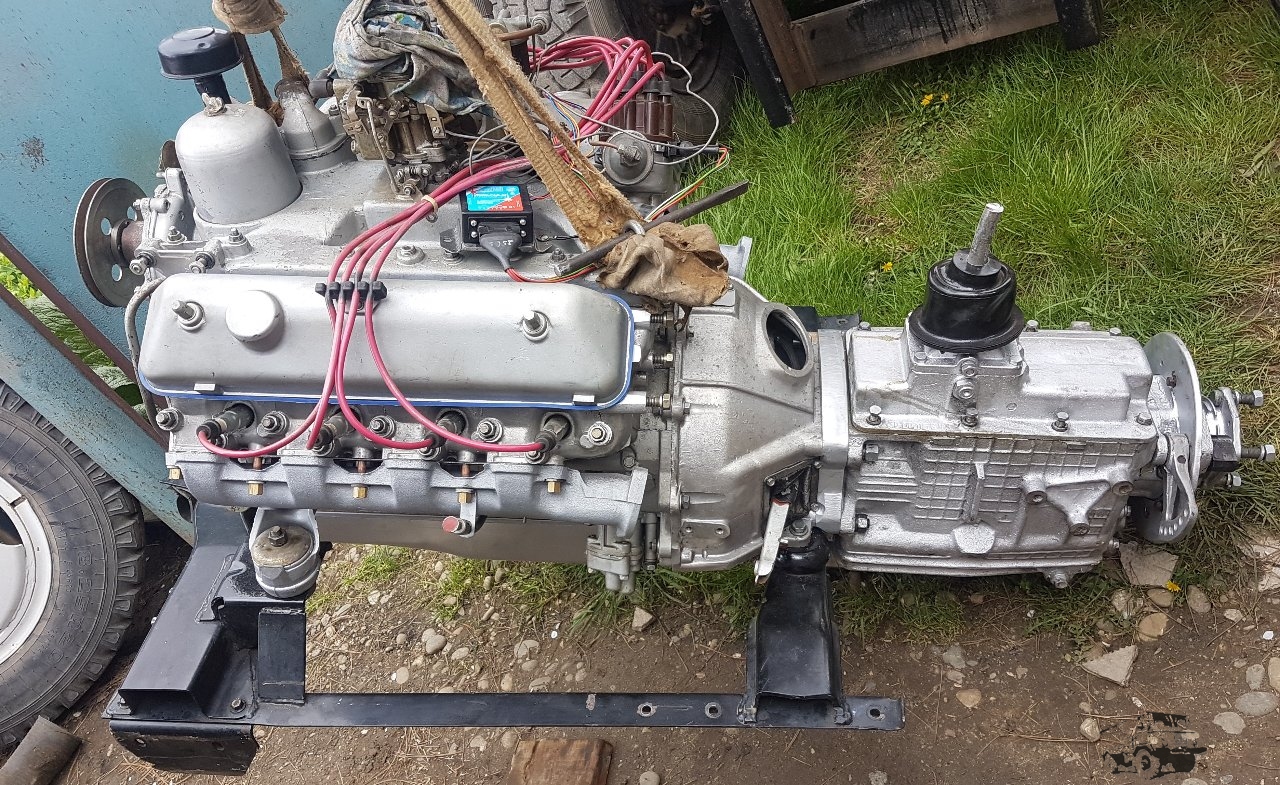

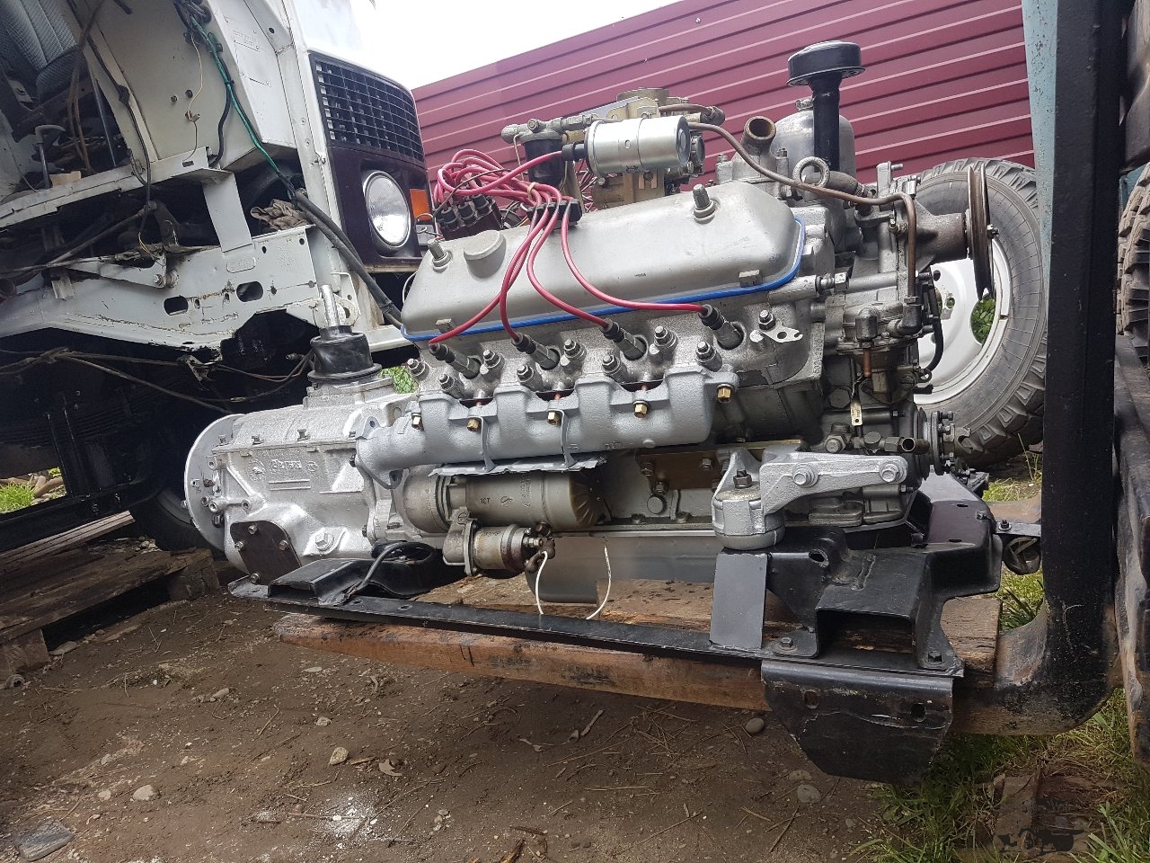

Начали установку 502-го мотора + КПП Зил в автобус ПАЗ. Немного фоток:

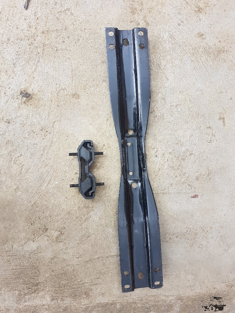

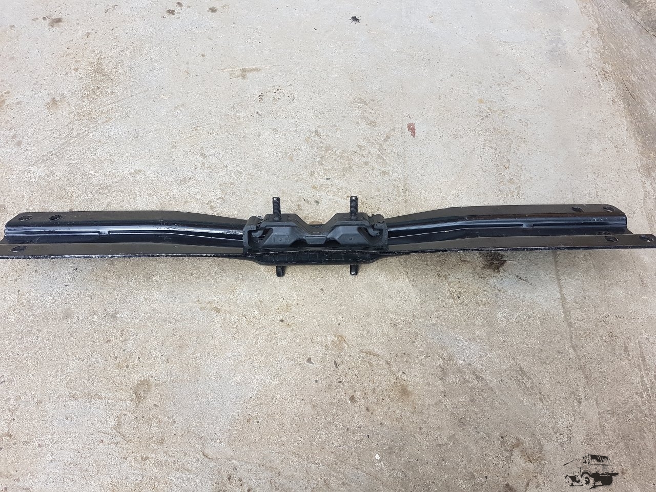

Опору КПП буду делать из Газелевского деталья.
Собственно опора КПП газель бизнес и ее же поперечина - траверса.

[ref]Moryx[/ref], Роман приветствую, судя по фото, получается на салазках передние крепления двигателя, можно переварить и под 41-ый?

Moryx писал(а):[post]371135[/post] Начали установку 502-го мотора + КПП Зил в автобус ПАЗ. Немного фоток:
За такой агрегат даже одной почки не жалко. :lol:

[ref]TIGER 74[/ref], да, Игорь, можно и переварить. На Пазиках очень удачно придумали с этими салазками. Удобно.
Кстати, отверстия под передними подушками пришлось разносить по 10 мм на сторону, из-за толщины пластин.

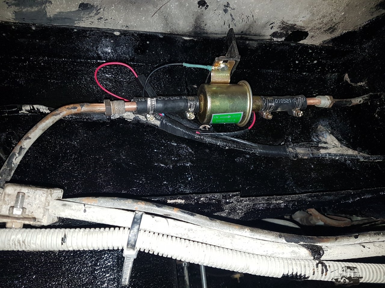

Попробую поездить без родного бензонасоса.
Вместо него будет этот:
Китайский топливный насос низкого давления HEP-02A. Поставил вразрез магистрали недалеко от бака. Давление он большое не создает, поэтому поставил без регулятора давления. Т.к. 98% времени автомобиль питается пропаном, работать бензонасосу придется не часто. Провод от кнопки переключателя газ\бензин, который раньше шел на бензиновый клапан, подключил к китайскому бензонасосу. Таким образом при переключении на бензин он начинает качать и быстро заполняет карбюратор. Электромагнитный клапан, стоявший в разрезе топливной трубки демонтировал. Соответственно теперь при работе на газе, никакого давления в бензиновой магистрали нет.

[ref]Moryx[/ref], А как считаешь, этот насос при постоянной работе хоть пару сезонов проживет?

[ref]micky[/ref], надо испытывать. Я родной с собой возить буду на всякий случай))).

[ref]Moryx[/ref], ну раз он без контактов, то есть все шансы не один год отработать. (Как-то прикупил такой же, собираюсь ставить)

[ref]Moryx[/ref], интересный насос.а то что у нас обратки нет? он в холостую качает,когда игла на карбе закроется?

Да, качает на закрытую иглу. Он создает максимальное давление меньше 1атм, игла не вспотеет))) Родной бензонасос работает ведь без обратки.
Сначала хотел еще регулируемый регулятор давления купить такой: https://ru.aliexpress.com/item/VODOOL-U ... autifyAB=0 , но в итоге решил попробовать без него. Мне бензин нужен только чтобы иногда до газовой заправки доехать. Бака на 105 литров на год хватает))

micky писал(а):[post]371700[/post] Moryx, ну раз он без контактов, то есть все шансы не один год отработать.
Мой опыт, писал уже, такой насос без обратки тоже перегревается и перестает нормально качать.
То есть у родного проблема в паровых пробках, а этот сам по себе перегревается, видимо.
Если насос работать будет редко, скорее всего данный недостаток не успеет проявится.

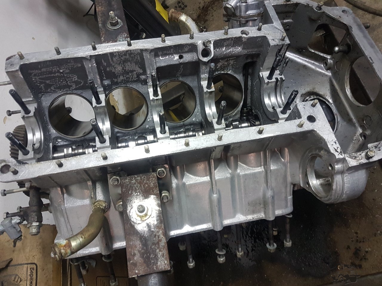

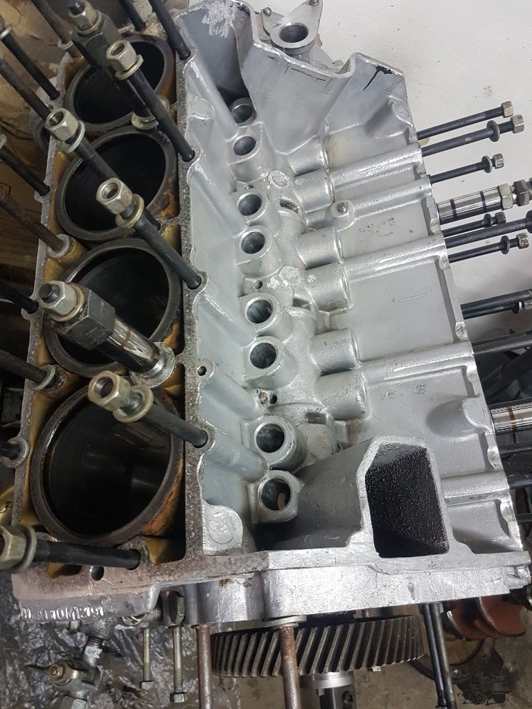

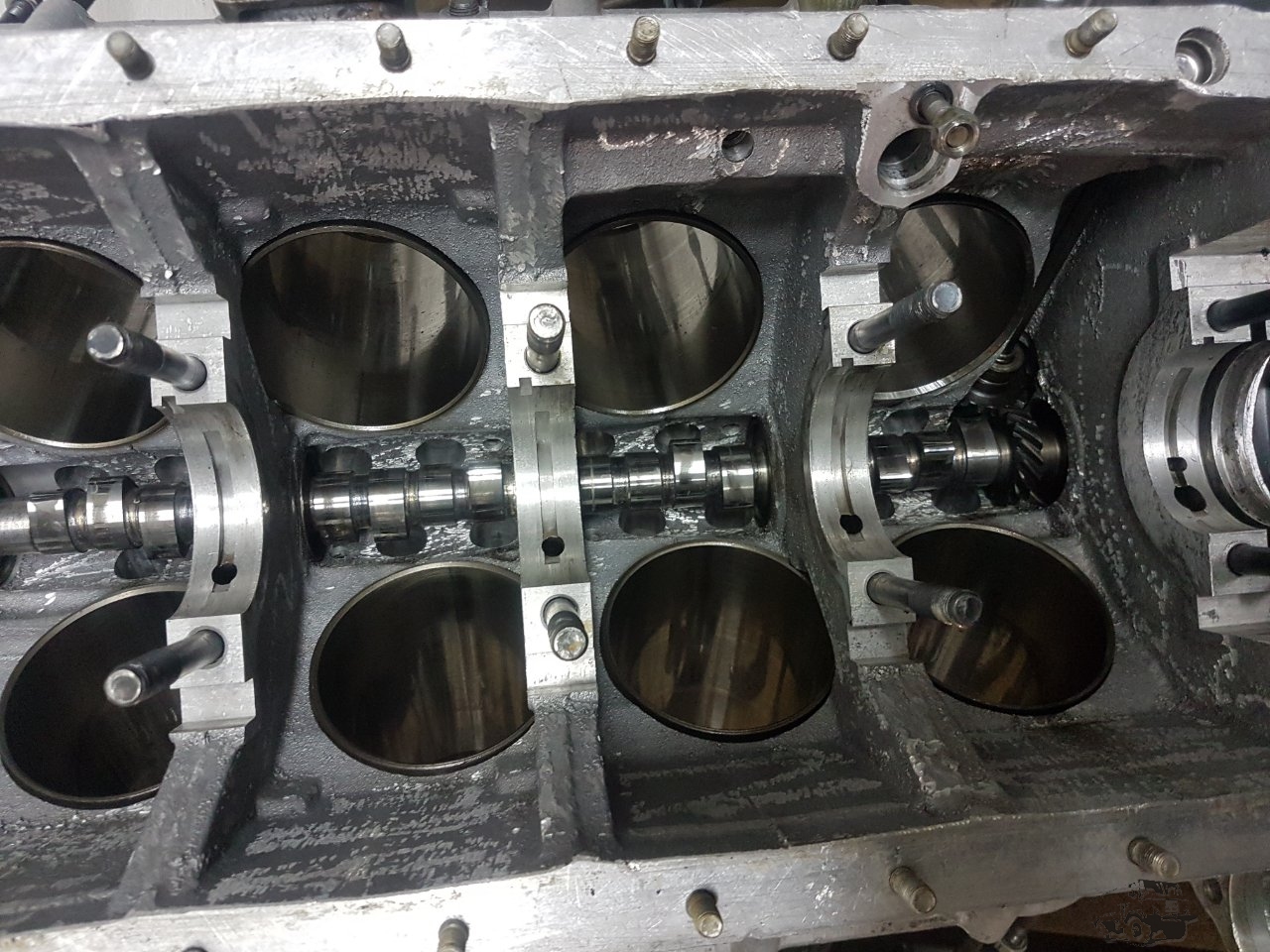

Начал работать с очередным мотором. На этот раз змз-41 от БРДМ. Пока у мотора хозяина нет. Думаю за праздники соберу потихоньку и выставлю в барахолке.
Разобрал и помыл.
