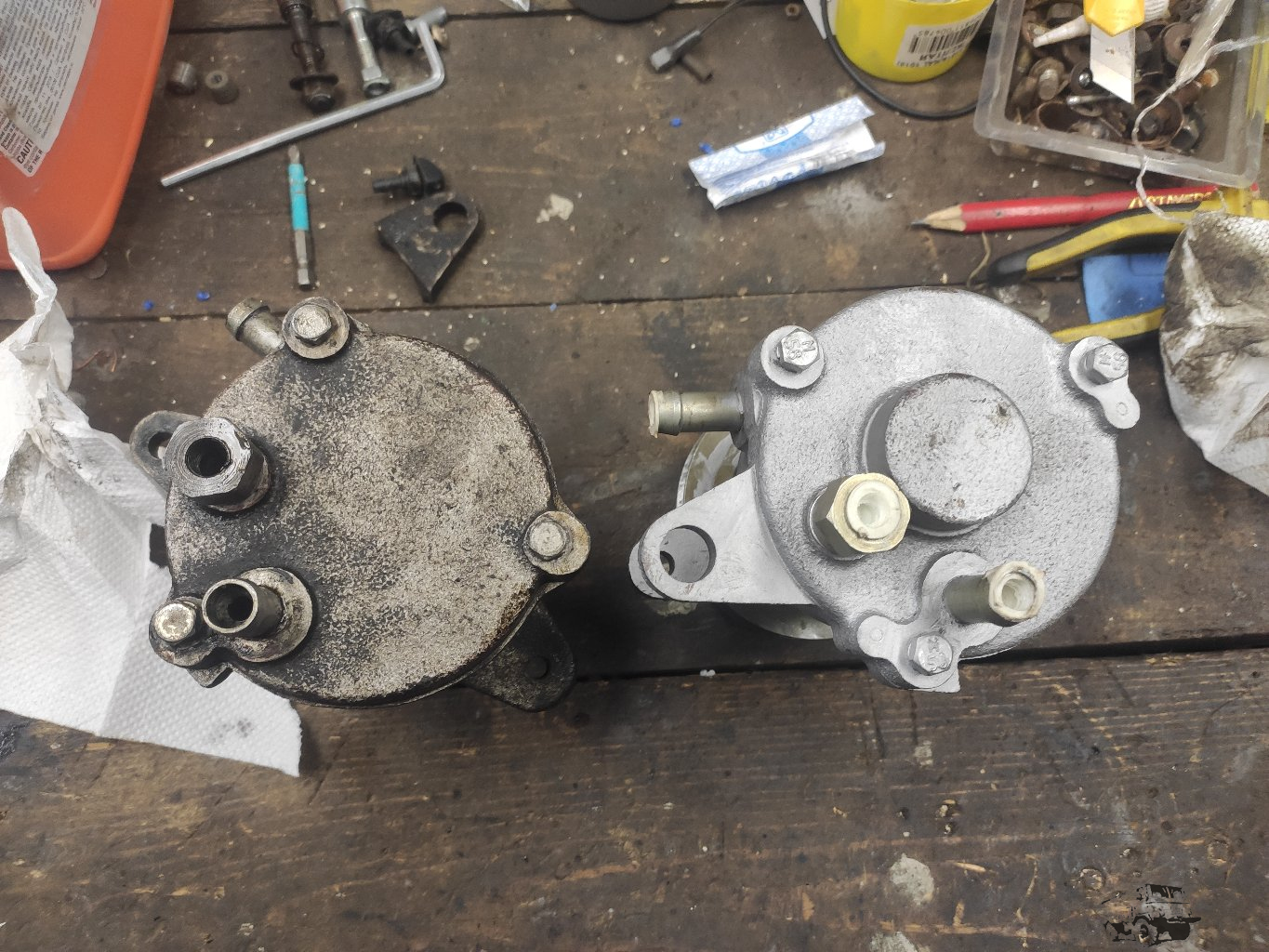

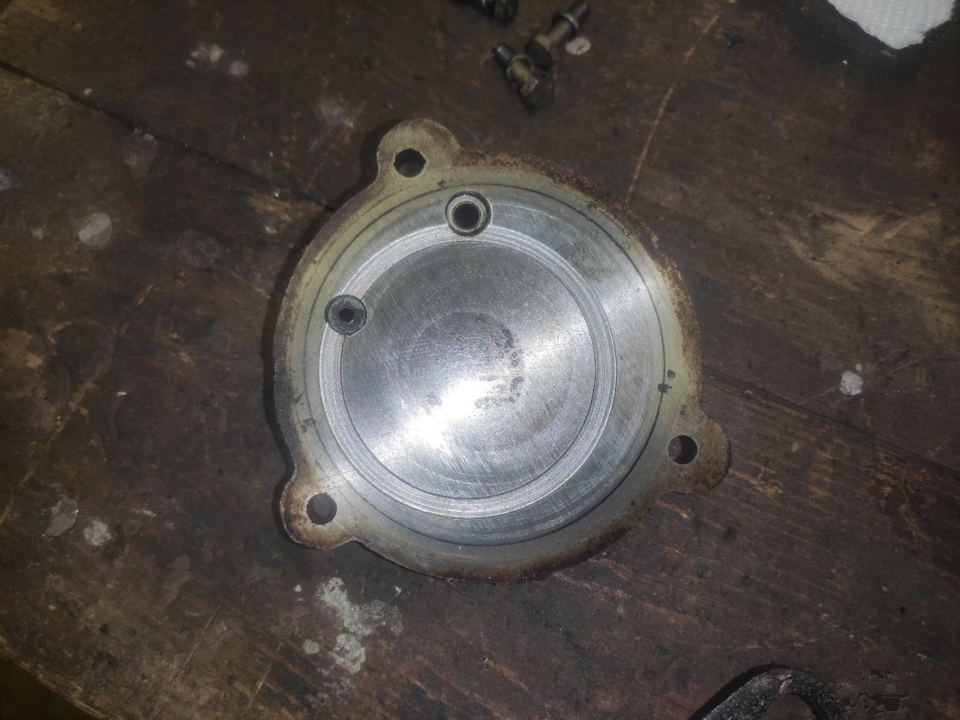

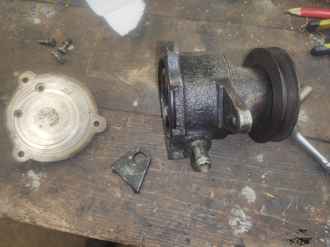

В общем, это отрыгнул вакуумный насос. Я в нем уже менял подшипники и сальник, собрал, но не проверил - а он работать не собирался. Еще разбирая в первый раз я задумался - это выработка такая или так и положено?
Сейчас решил, что выработка, собрался исправлять, но насос срочно ушел на дембель, отстрелив крепежное ухо:
В умных книжках про этот насос ни слова, тырнет о нем тоже молчит. Ну, пошел, купил новый - минус 12 тыр (больно).

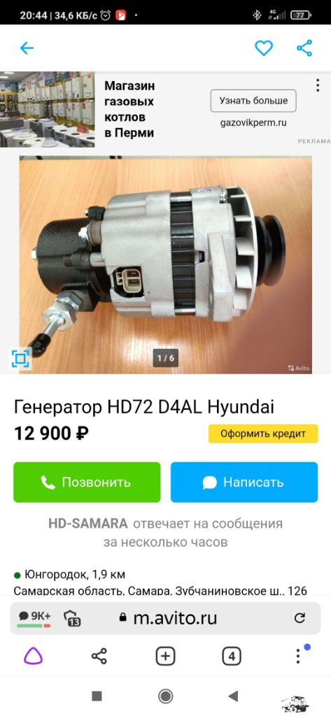

Лучше бы генератор такого плана поставил,чем эту вакуумную отрыжку снова покупать.
Цена сопоставима и все запчасти на него есть.Насос от него отдельно около 5 руб стоит.
