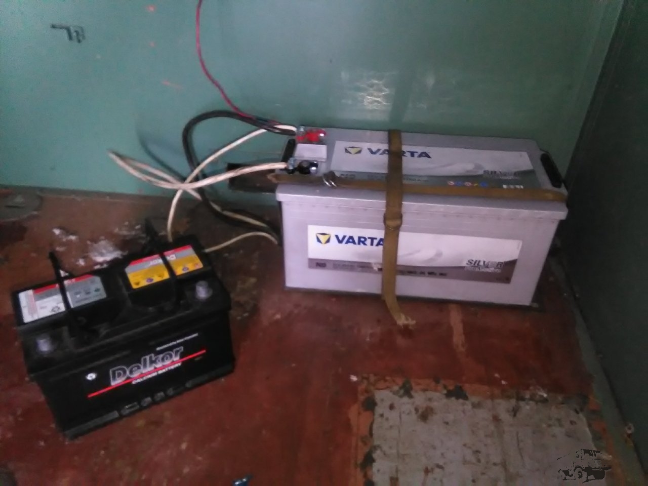

Купил батареечку :roll:

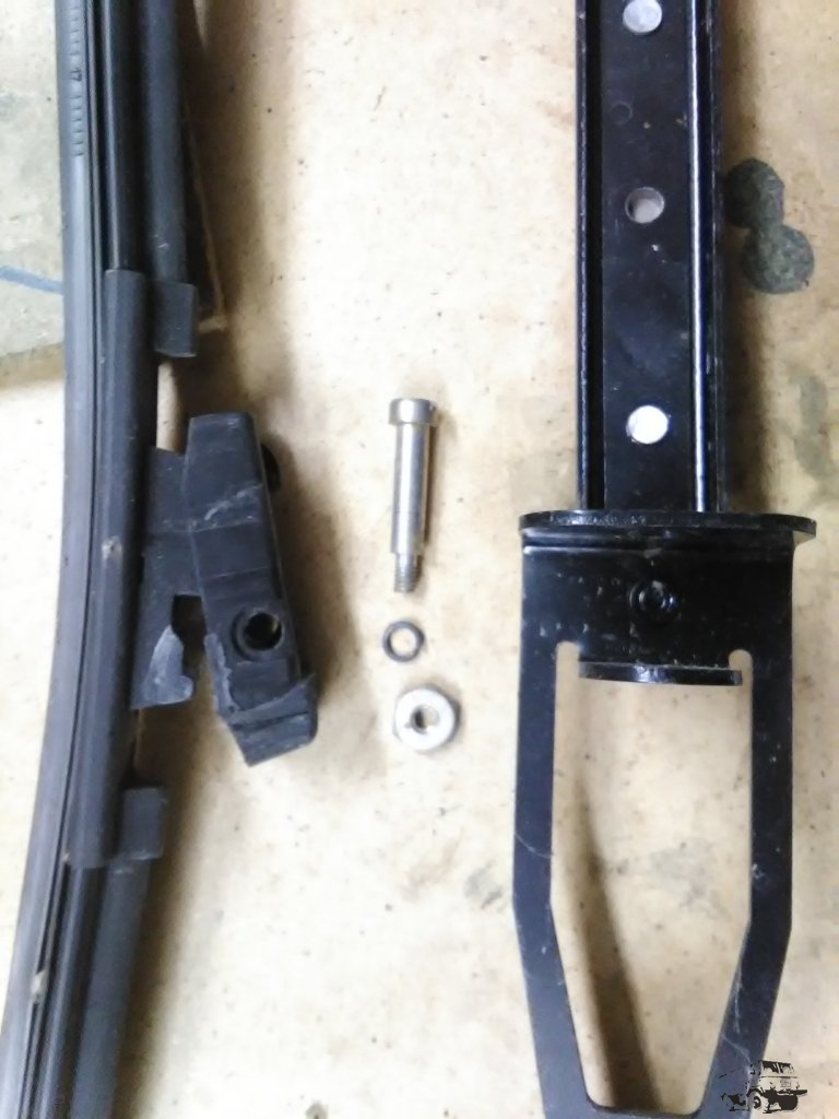

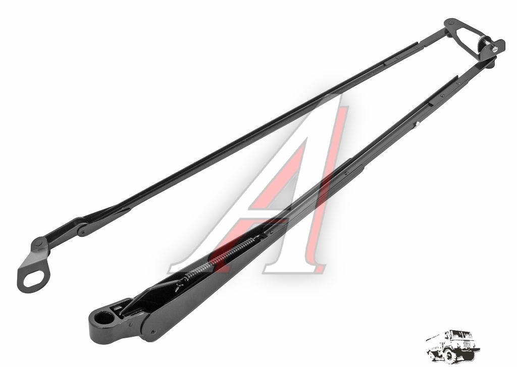

В общем, кто-то тут хотел дворники от Паза, а я взял и установил :)
Пока проходят эксплуатационные испытания, но пара картинок уже есть:

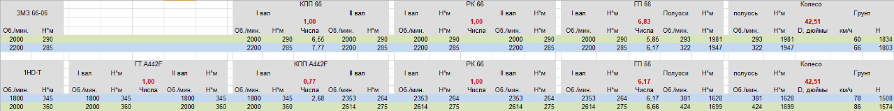

Как-то делал для себя файлик сводный по дизелькам. Вроде народу понравился - даже на почту кому-то высылал. Теперь вот добавил лист "Трансмиссия", где грубо оценочно просчитывается трансмиссия родного 66 (постадийно обороты и моменты на всех агрегатах) и 80 крузака. Затем, чтобы потом прикинуть гибрид одного и другого. Результат в прикреплении.
Поглядел вот "до" и "после" для двух режимов - всё пониженное (говны) и всё повышенное (шоссе), чтобы поглядеть, где что вылазит по сравнению с родной схемой (чтобы там полуоси/карданы не посворачивать). Выглядит так:
Выбирать передачи, числа в редукторах и диаметр колес можно с помощью ячеек с красным текстом. Можно копировать и вписывать другие цифры для любого интересующего агрегата. Раньше вот я раздатку УРАЛ прикидывал из-за межосевого диффа, и отсеял благодаря этому файлу, т.к. понял, что очень медленно будет ехать.
Зелеными строчками отмечал оптимальные обороты по моменту, синими - по топливной эффективности (граммы на кВт*ч).
Вдруг кому пригодится

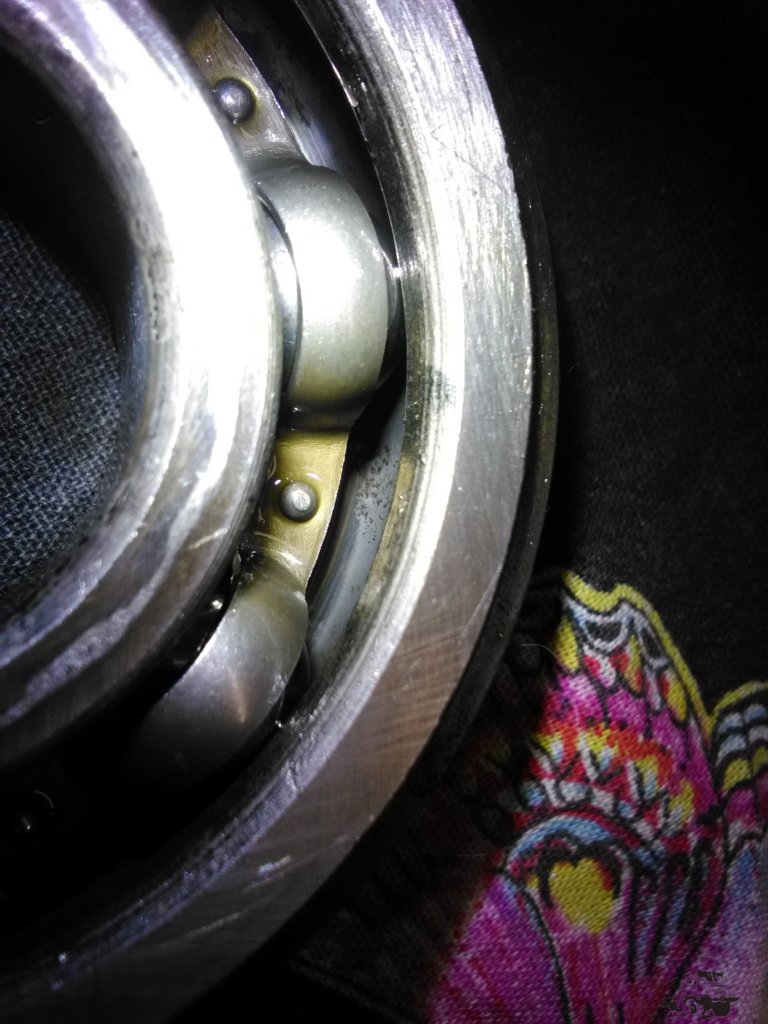

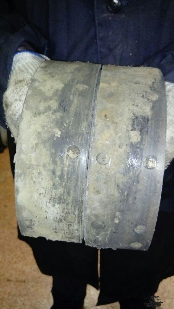

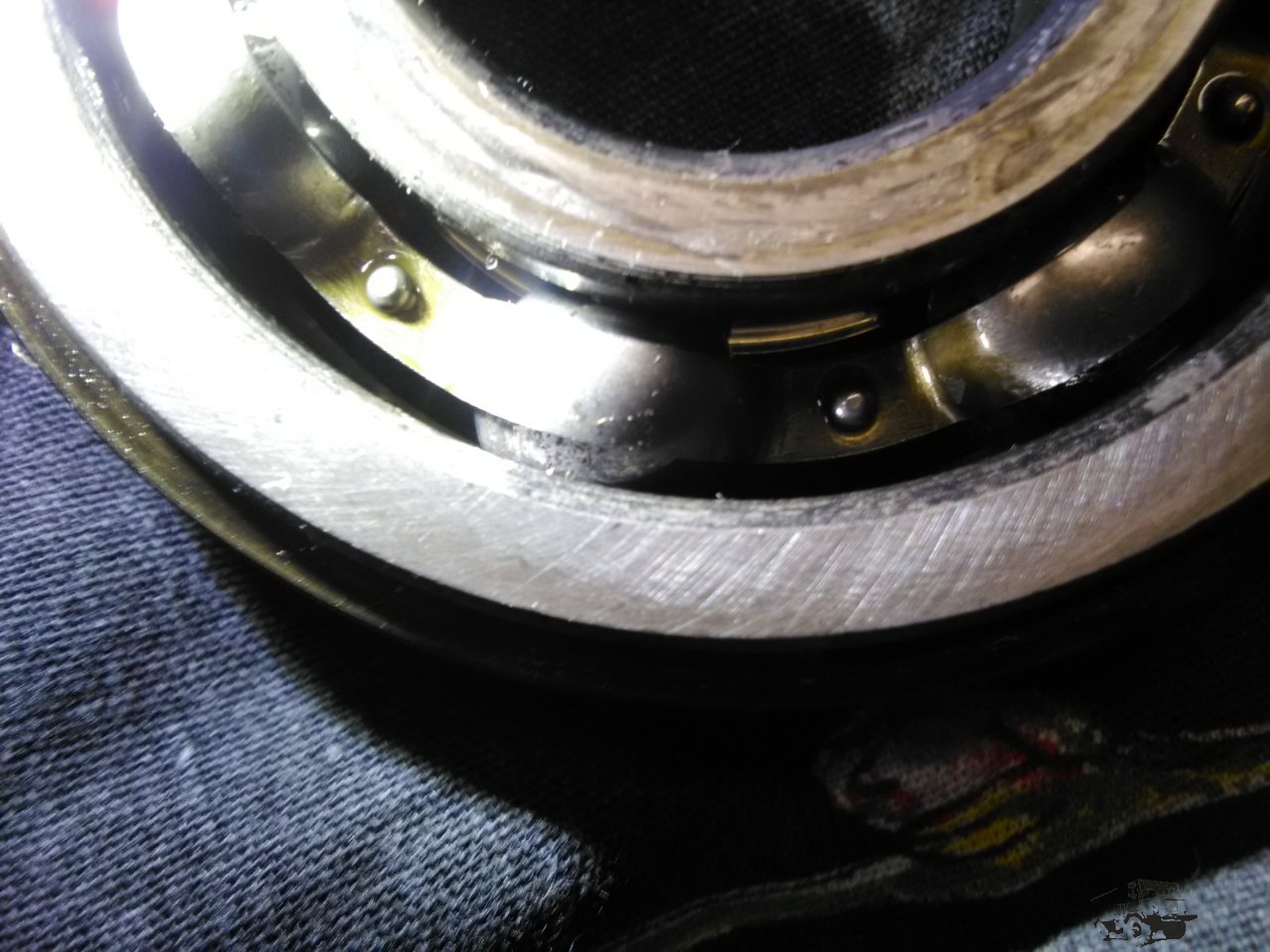

В общем, с карданами порешал, теперь надо раздатку лечить. После промывки нутро сверкает, но на ведущем фланце наблюдается люфт - как осевой, так и радиальный. Глазом не видно, но на слух и ощупь обнаруживается.
Подскажите, я правильно понимаю, что мне надо весь ведущий вал разбирать или как-то можно проверить и поддать один только подшипник под фланцем?

SergeyK писал(а):В общем, кто-то тут хотел дворники от Паза, а я взял и установил :)
да очень интересно ка получилось ,и фото если можно как они стали на автомобиле

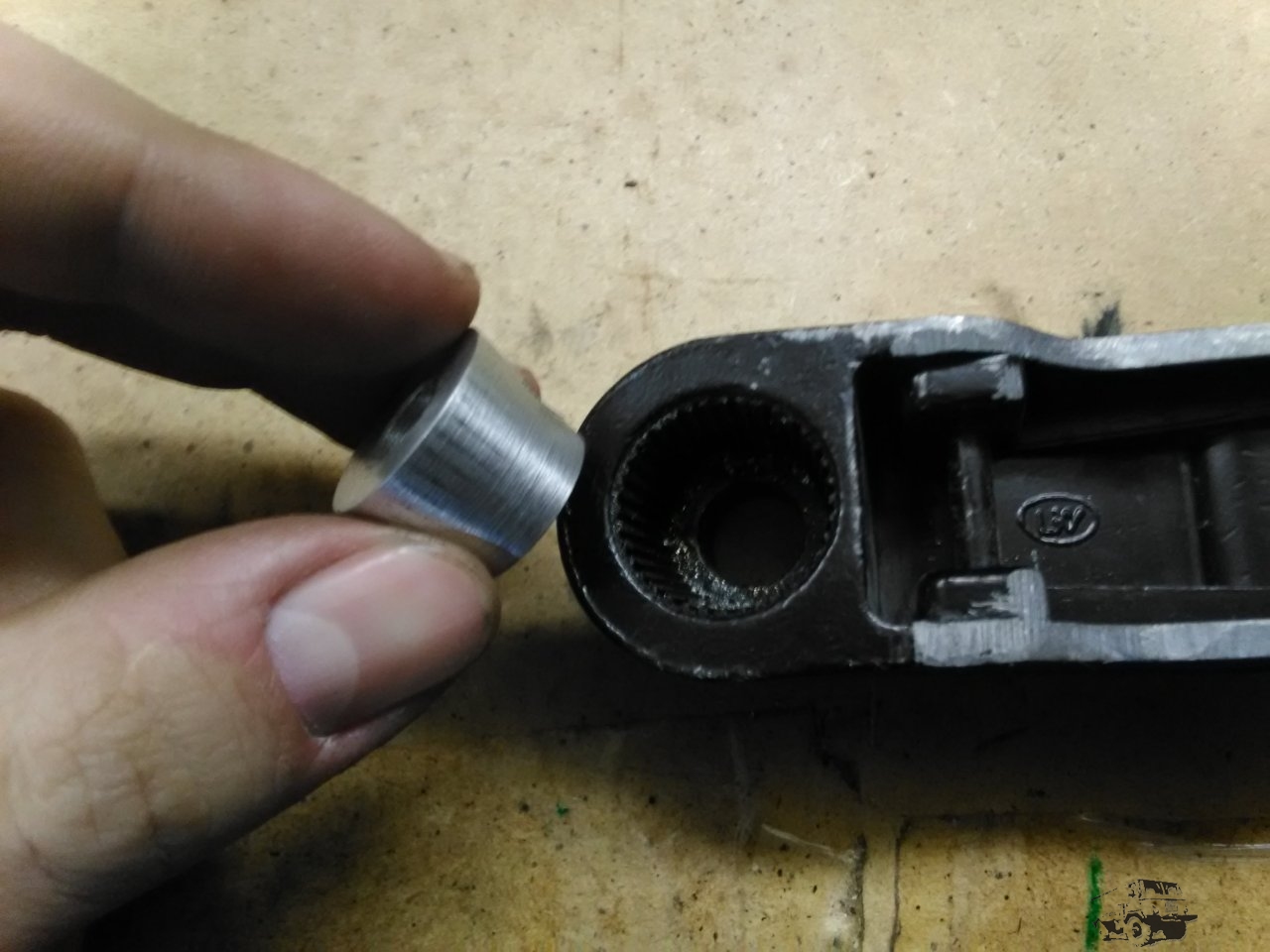

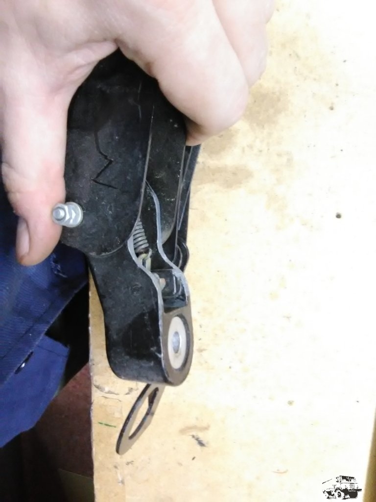

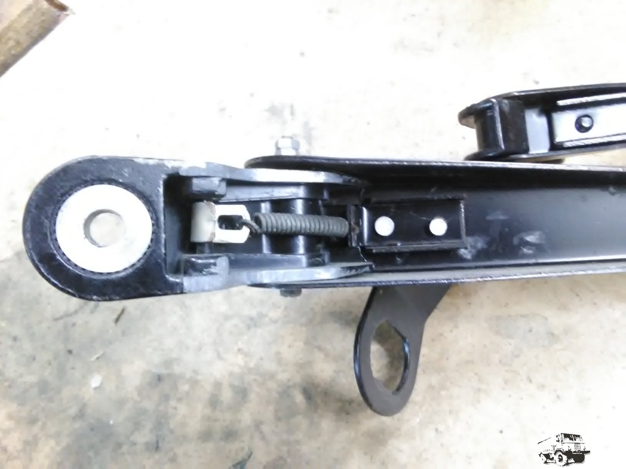

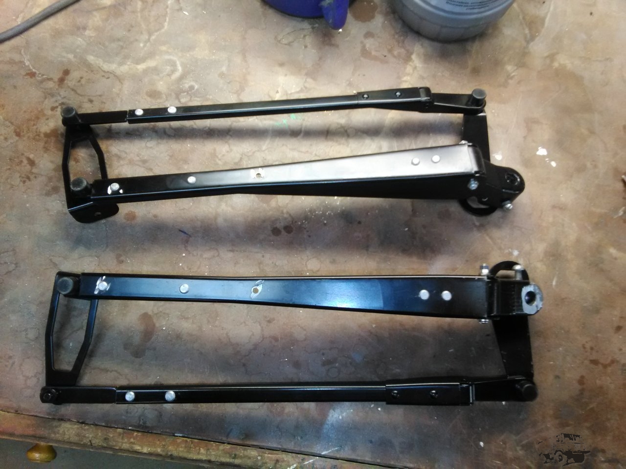

[ref]sergey.lyavonenko[/ref], Я схитрил и резал не всё. Если поглядеть на оригинал:
Можно видеть, что главный поводок состоит из 3 частей - "ляжки", вклепанным в неё П-образным профилем и последней плоской части. Я просто расклепал и выкинул П-образный профиль, просверлил в плоской части отверстие для пружины и вклепал ее в "ляжку". Потом просто измерил, насколько оно укоротилось и отрезал столько же от П-образной части вторичного поводка.

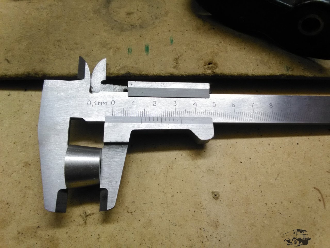

Родную внешнюю гайку (та, что на фото в тисках) обработал напильником как по шаблону, используя отверстие в самом новом поводке - оно удачно оказалось того же диаметра, что и наша гайка, но требовала 2 лыски, чтобы фиксировать, собственно, угол щетки.
Понравилось, что эти дворники сильно крепче родных. Так же мне всегда нравился такой тип дворников - хотел попробовать. Еще на них можно вешать бесконтактные щетки, коих на любой заправки как грязи. С размером поскромничал, но об этом позже.

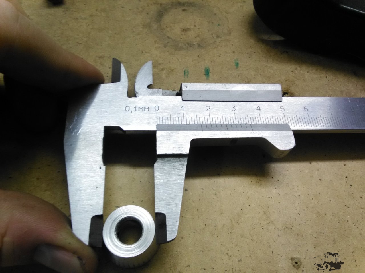

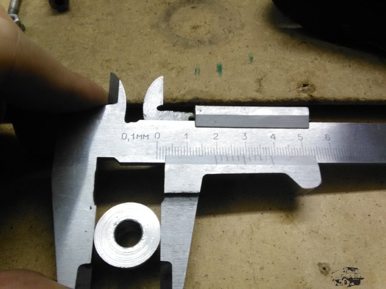

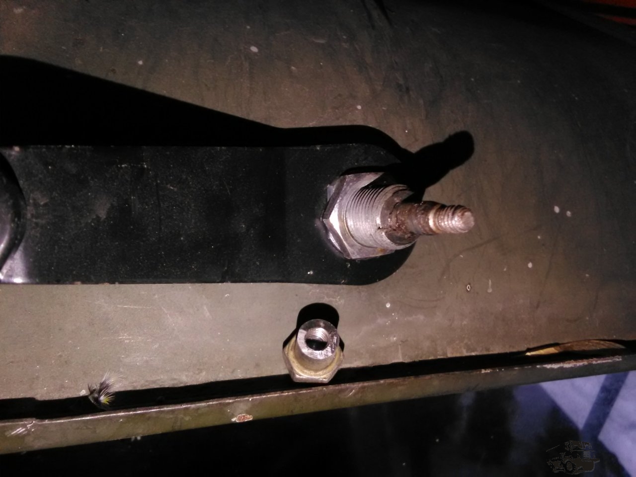

Однако, основной проблемой оказалось прикрепить главный поводок к валам. На ПАЗе дворник садится на здоровенный конусный зубастый вал, а у нас из кабины торчит тощая лысая писька, на которую наш поводок натягивается гайкой, и от проворота на валу предохраняют только зубцы на поводке.
Чтобы решить проблему соответствия диаметров и соблюсти соосность, я заказал у токаря пару конусных шайб-проставок из алюминия. В центре отверстие под наш вал, а угол и внешний диаметр подобрал на глазок, чтобы ПАЗовский дворник на него накусывался своими зубами.
Такой подход не решает проблему проворота, поэтому в дворниках я просверлил пару отверстий и нарезал там резьбу для фиксировочного винта. Далее все ясно - дорабатываем валы напильником и винтом крепим дворники. Все бы хорошо, но вот такие проблемы у меня пока не решены: рабочий сектор дворников получился смещен к центру, однако легкого способа это подстроить пока нет. Делал я это все в морозы (не знаю, почему у меня всегда так), поэтому как-то не получилось довести до ума.
Что я планирую сделать: выбить эти шайбы обратно, снять с них для вас чертеж, потом посадить их обратно на валы, сделав на тех нормальные лыски для фиксировочных винтов. Винты взять без шляпок, а уже потом сами поводки натягивать на эти алюминивые конусы столько, сколько влезет. Тут тоже все не так гладко потому, что родные гаечки, натягивающие дворник на вал, банально оказываются слишком короткими, чтобы нормально притянуть весь этот новый большой поводок. Я уже не совсем хорошо помню, что там я сделал - на днях поеду и погляжу.
Как-то так. Раз есть спрос у общественности, буду доделывать и отчитываться. Спасибо за поддержку.

SergeyK писал(а):[ref]sergey.lyavonenko[/ref], Я схитрил и не резал не всё. Если поглядеть на оригинал:
П.С. Про раздатку, к слову, не подскажете? :roll:
окей ,конечно пиши ,я долго думал чем заменить штатные поводки ,отличная идея у тебя

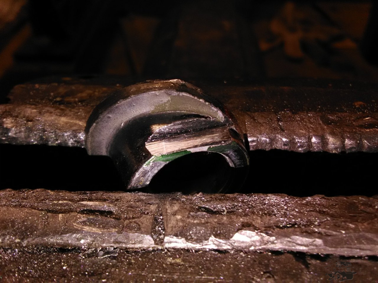

Нашел причину люфта:

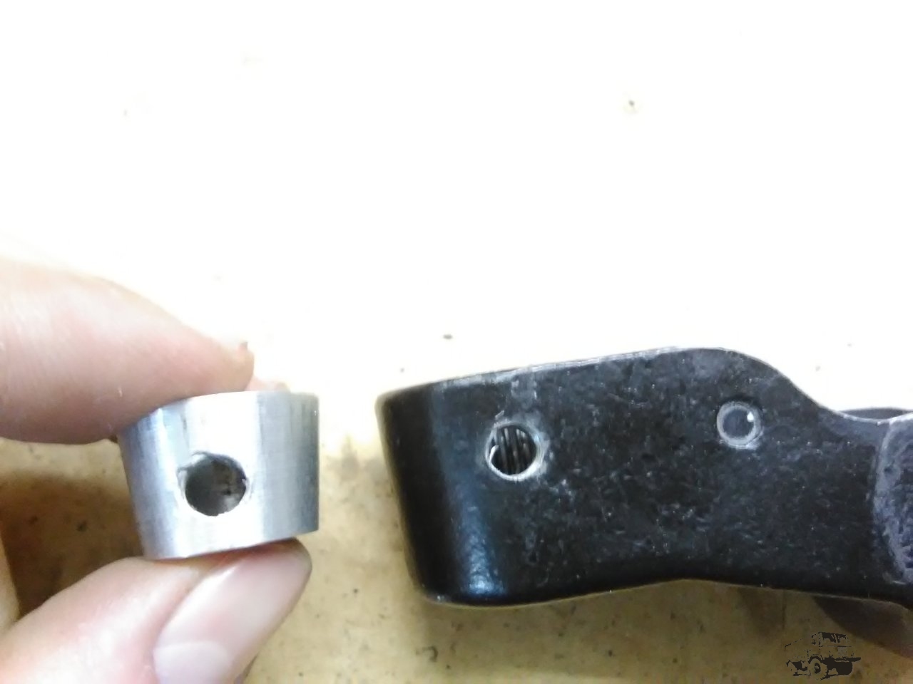

Сняв дворники, вспомнил, что и как делал. Вот несколько фото - думаю, станет понятнее.
По поводу проставки. Сделал вот так. Видно, что с углом чуток не угадал - можн добавить 0,5мм на малый диаметр - тогда зацеп зубами будет по всей длине. Сняв, теперь планирую проточить бормашинкой ответные зубы, сделать на валах нормальные лыски и привинтить эти проставки на валы с помощью потайного винта. Тогда можно будет ставить поводки как угодно с точностью до зуба.

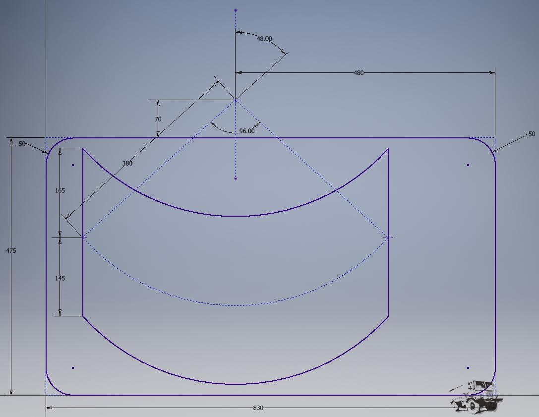

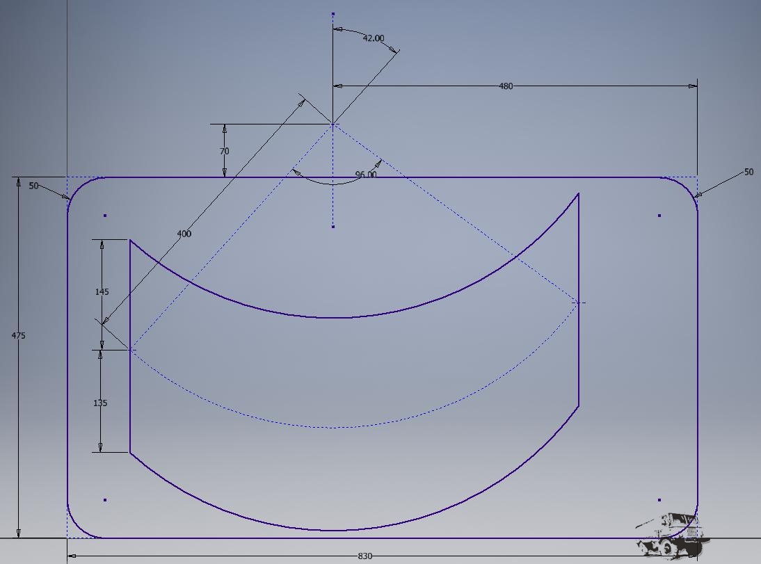

В общем, результаты следующие:

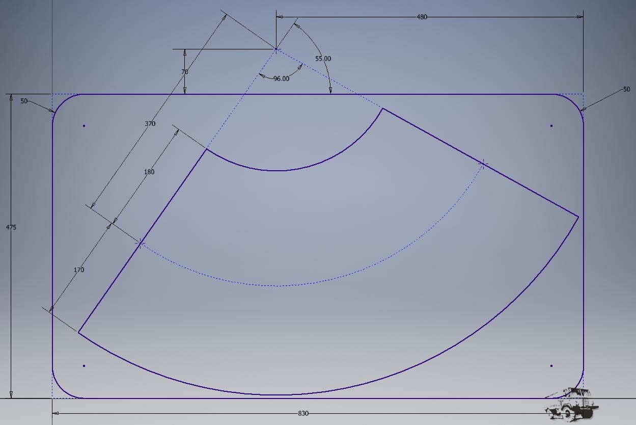

1. Площадь контакта поводка с конусной проставкой настолько больше площади контакта фиксировочного винта с валом, что винт расслабляется, и поводок прокручивается на валу;
2. Посчитав и почертив понял, что схема с параллельной щеткой дает выигрышь только тогда, когда ось поводка находится достаточно далеко от очищаемой поверхности.
Судите сами - вид на водительское стекло снаружи:
Как видно, сильнее всего страдает пятно, сквозь которое водитель обозревает все, что находится слева, что очень печально.
Для сравнения соосные щетки с подобным же размером поводка, но с щеткой 350мм:
По результатам следующей итерацией для меня будет:
1. Удалить поворотный луч дворника, оставить только толстый поводок, зафиксировав скобу крепления;
2. Затокарить новые валы дворников сразу с нужным конусом;
Потом расскажу, что получилось. Мне все еще нравится, насколько пазовские поводки крепче наших (которые я тремя пальцами в бублик сгибаю), но стоит ли идти моим путем кому-то еще неуверен.

Не вообще отлично, вот если еще само крепление дворника в сторону края стекла удлинить было бы вообще отлично
