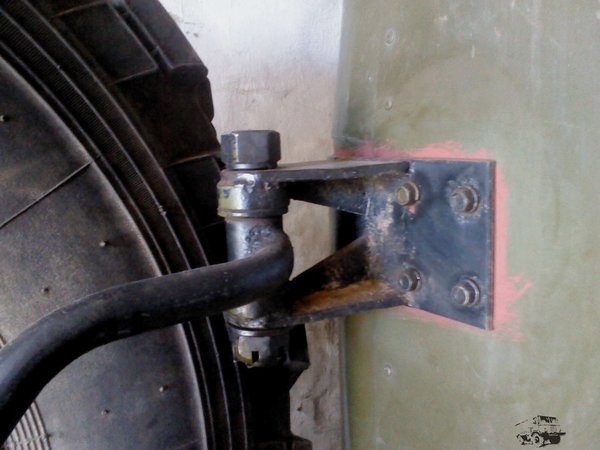

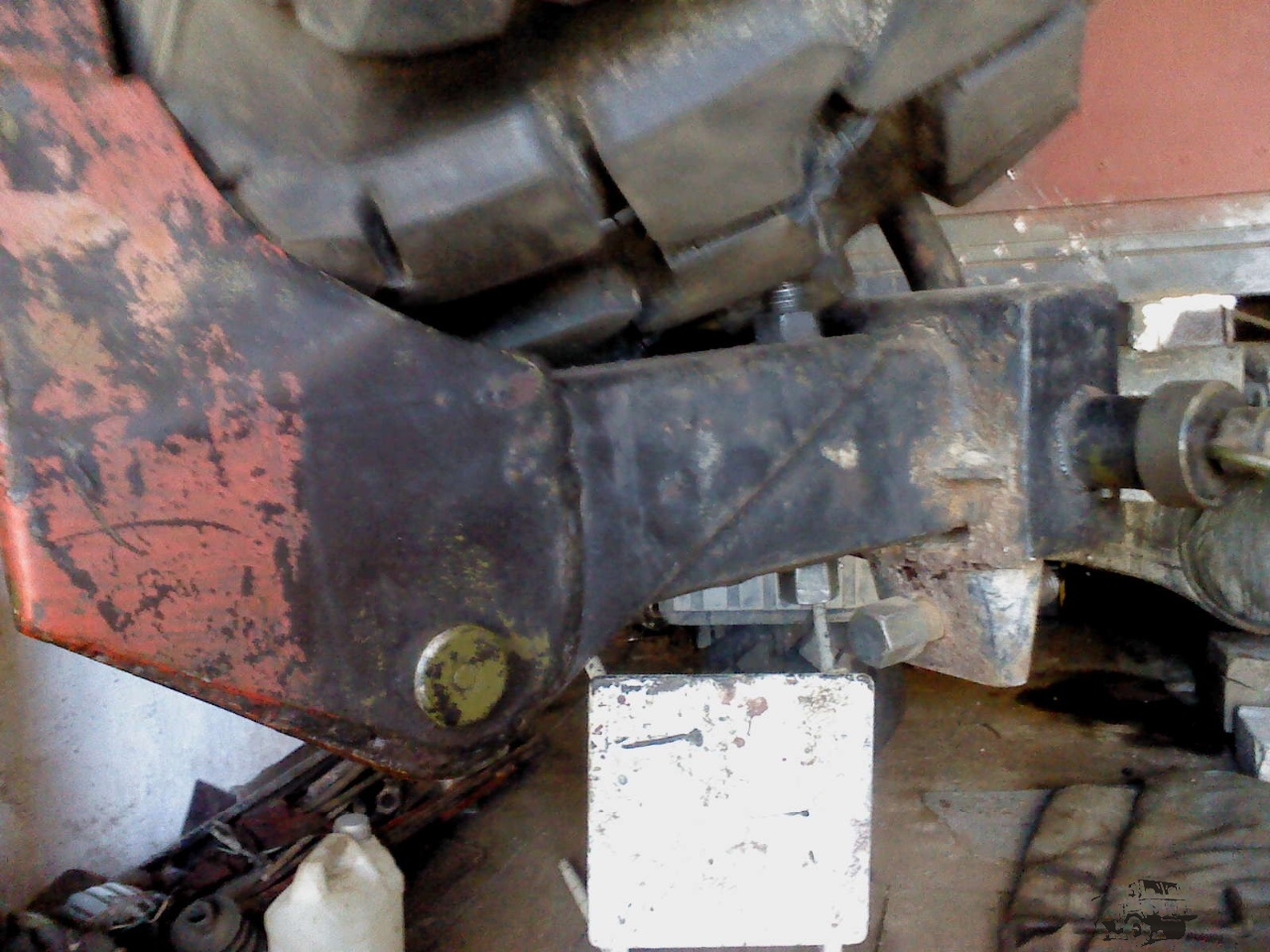

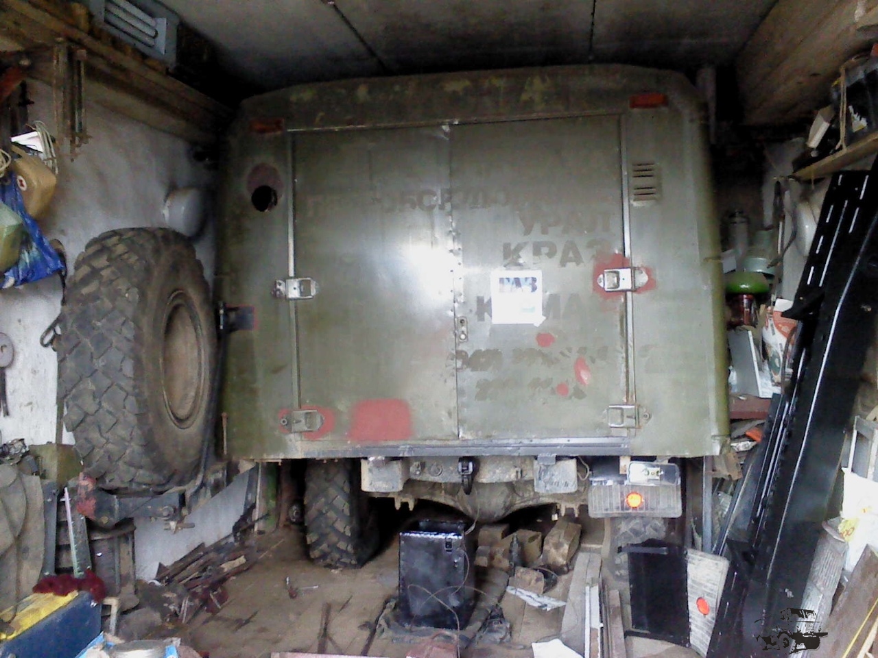

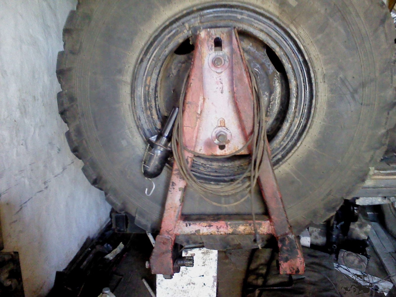

[ref]ВеАн59[/ref], кронштейн с колесом вручную опускался и поднимался? как фиксировался в поднятом положении кронштейн и сама калитка?
- ВеАн59
- Сообщения: 2898
- Откуда: г.Пермь
- Благодарил (а): 308 раз
- Поблагодарили: 17 раз
Омская птица живет в Новосибирске

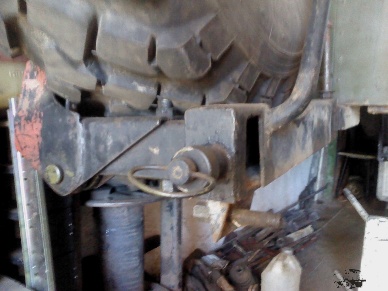

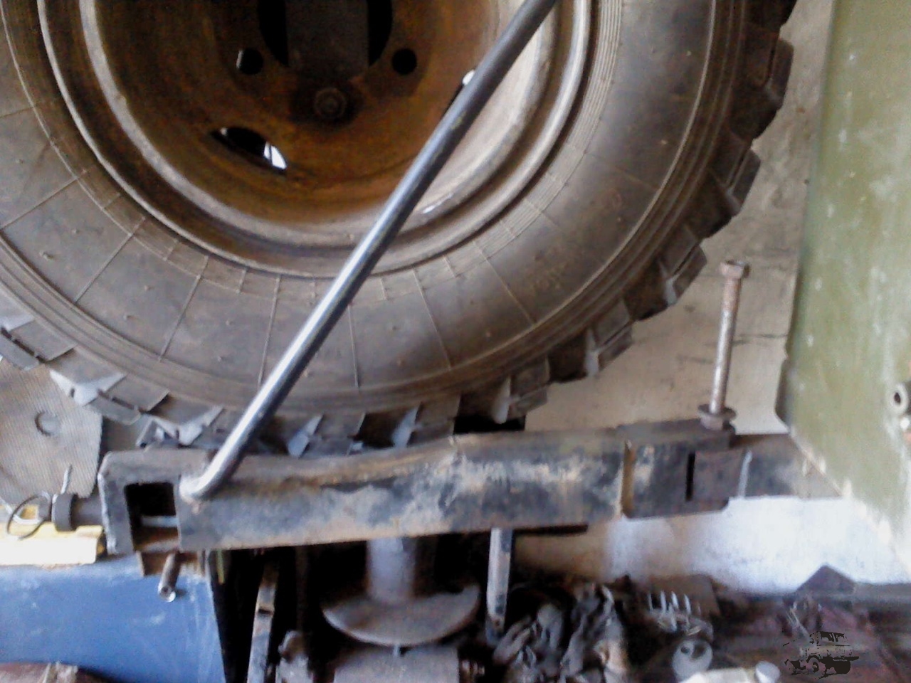

Да, опускался к земле в ручную
, я тогда не знал про храповик. Было тяжело, но я справлялся.
Фиксировался в "походном положении" двумя болтами к нижней части (сдвигаемая в сторону) калитки. Подвижная часть так же болтом фиксировалась к кунгу. Сначала я думал, что это самопал, но в интернете видел несколько фото, где такие "калитки" висят и именно с таким кунгом, кунг типа "Вахтовка". Только нет боковой двери и окон поменьше.
Если найду фото, как все было устроено, то выложу сюда.

[ref]ВеАн59[/ref], а болты верхнего крепления калитки в кунге не вырывало?
Если и делать такое крепление то максимально похожее на заводское, чтобы гайцы не прикопались. А то потом скажут "не штатное" и куда я денусь

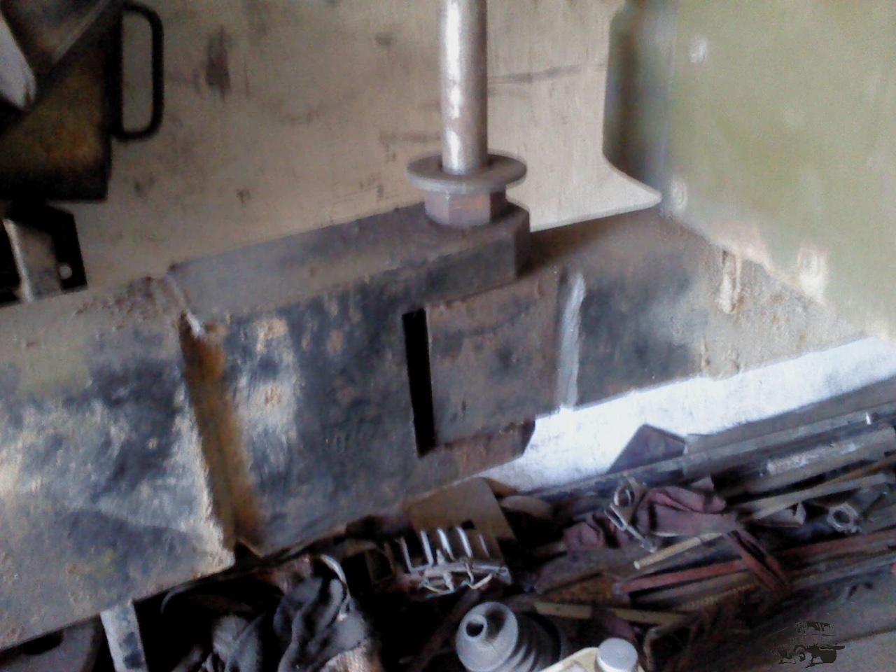

Нет не вырывало. Я так понял это для подстраховки сделано было. Основная нагрузка на нижний крепёж идёт! (Там где большой болт торчит. Я родной замял когда вынимал его. И что бы конструкция работала вставил первый попавшийся под руку.) если не ошибаюсь верхний крепёж прикручен к каркасу кунга, там Толстая пластина приварена и в ней резьба. Тоже самое и сбоку под два болта, на фото их не видно.
Что бы не придрались или что бы как то доказать свою не виновность, сделай несколько фото. Поискать в интернете. Ничего не знаю!!! Вот на разных авто один и тот же вариант крепления запаски!

У меня кунг более деревянный, не сэндвич. Не знаю есть ли в нём вообще металлический каркас чтобы пластину крепить. Надо чертежи глянуть. Если прикрепить болтами просто насквозь-вырвет как пить дать.

Если рассуждать здраво, то калитка при движении удерживается жестко двумя точками (сам шарнир и крепежный болт в районе низа двери). А верхний крепёж нужен только при отодвинутой калитке для того, что бы сильно не перекашивало всю конструкцию. Ты же с открытой (отодвинутой от двери) калиткой не планируешь ездить!!!
так что верно подметили, можно со стороны стены положить уголок во всю ширину или высоту.

[ref]ВеАн59[/ref], надо будет сделать так чтобы выглядело по заводскому.

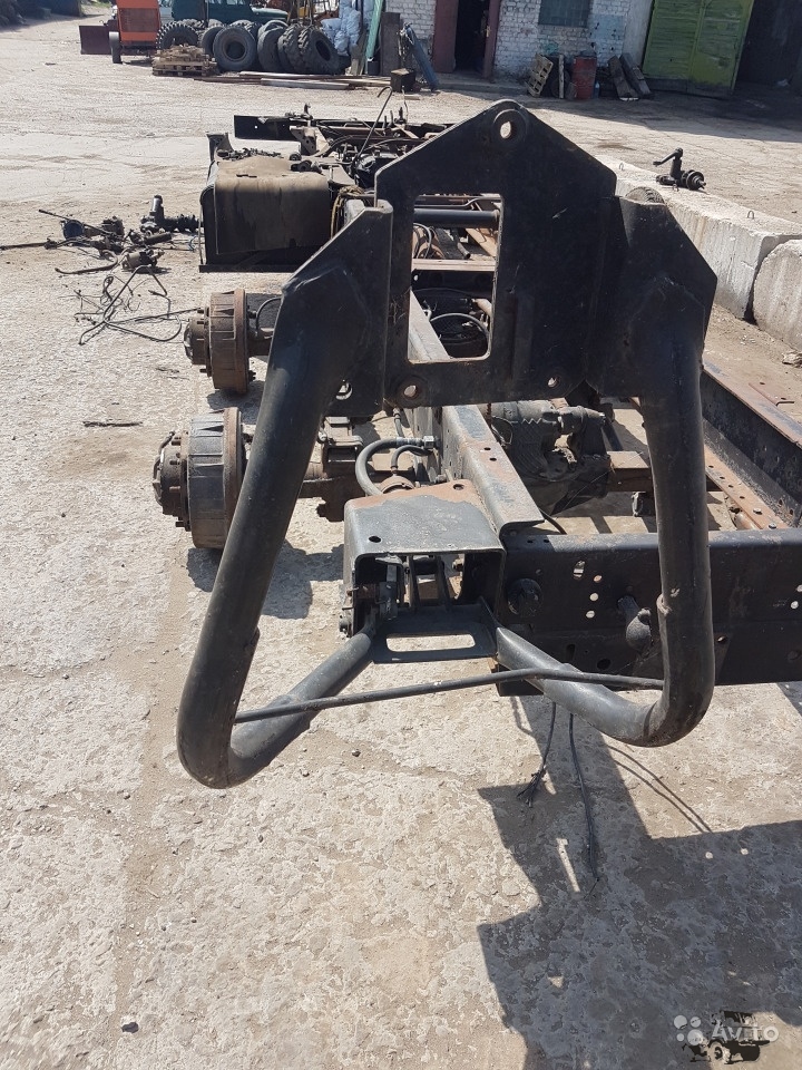

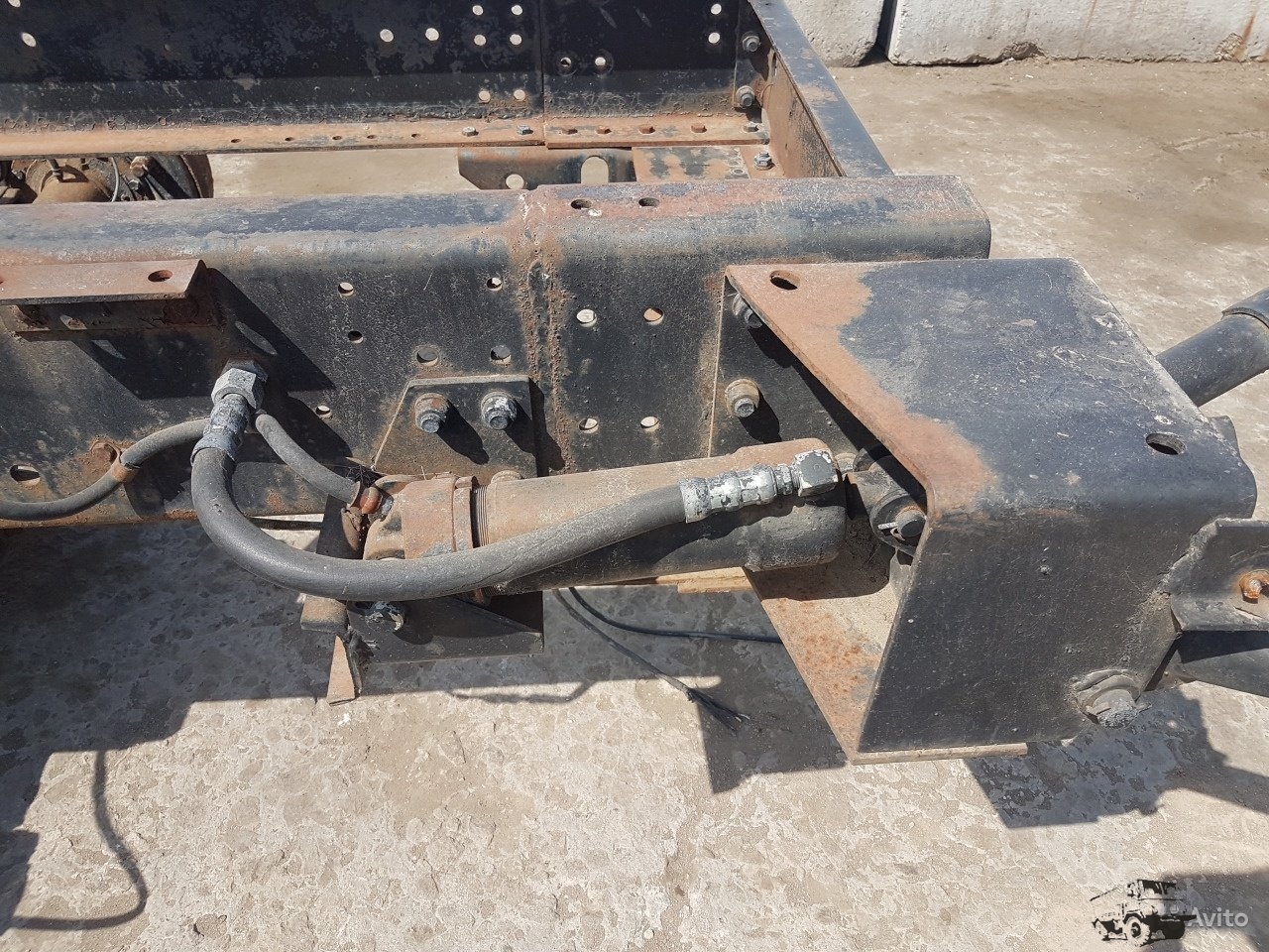

Вот если сделать подобный механизм на поворотной консоли, то было бы идеально. Правда этот вариант с гидравликой
Механизм от УРАЛА, на авито за 10 тыр.
