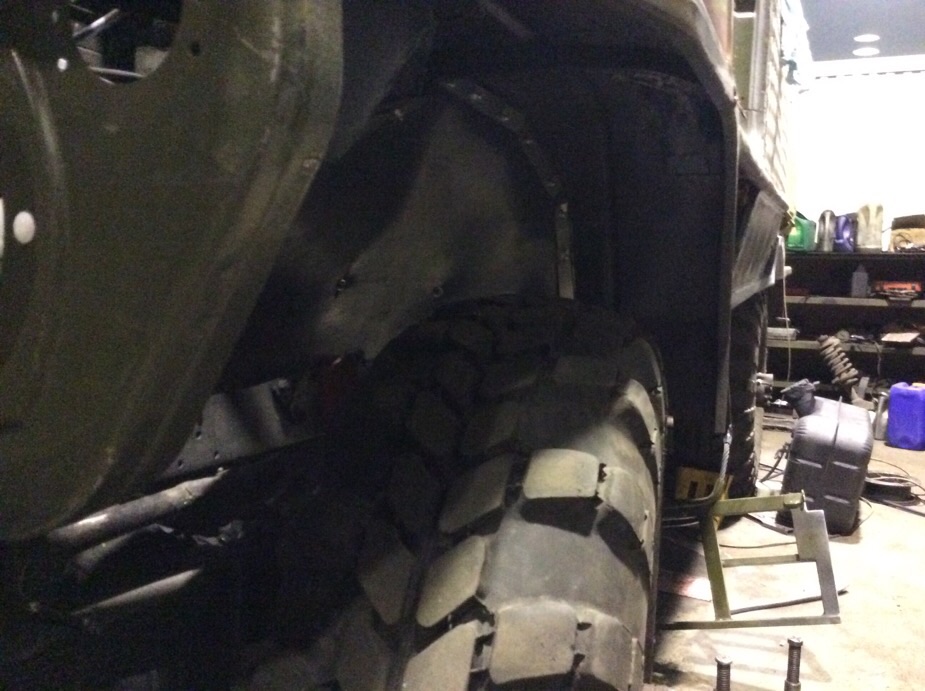

DOTTORE писал(а):Пластик отсюда брал если кому надо...
http://www.shop.at-racing.ru/cgi-bin/ds ... &cl=search
Как он формуется? Феном можно нагреть и придать форму? Подкрылки тоже хочу сделать из такого. И на потолок, вместо родной провисшей бумаги пойдет наверное.

Просто пластичный

Вроде бы неплохо получилось

а как такой пластик мороз выдерживает? зимой при штурме замерзших водоемов кусками льда не расколет?
DOTTORE
Сообщения: 1961
Re: Тверской Танковый Завод :)
Сообщение DOTTORE »
Описание на сайте такое:
"Эластичный пластик в листах, хорошо гнется, не ломается, выдерживает температурный режим от -50 до + 50"
Вообще этот пластик используют на всяких багги, подготовленных джипах как расширители арок, ну и всякие дырки закрыть...
Обычно машины раньше него ломаются... :D

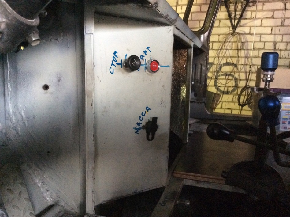

Закончили аккумуляторный ящик ( забыл сфотать ) инсталлировали туда два Аккума по 100А
Сделали кнопку старта, выключатель плюса, тросовую глушилку.

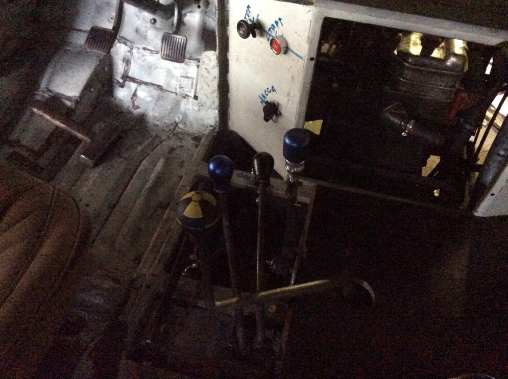

Накрутил ручки на рычаги (посмотреть как будет)

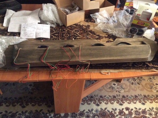

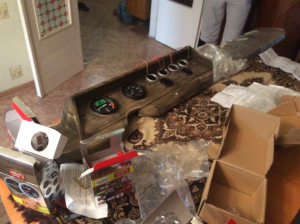

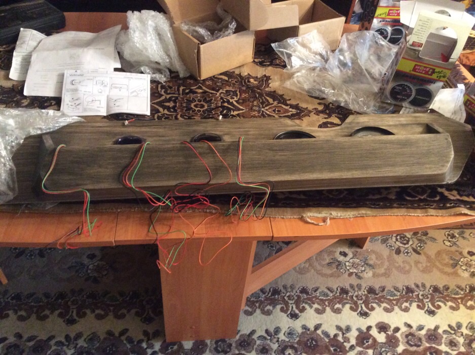

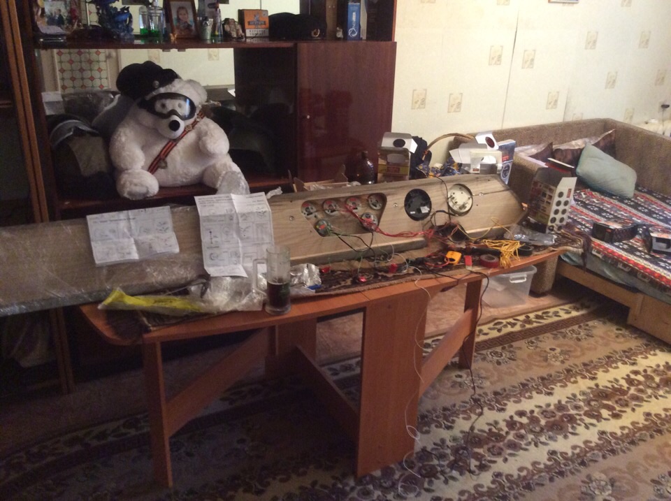

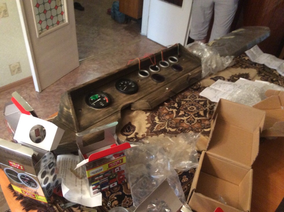

Сходил в гости к другу электрику, под пиво с водкой запутали проводку панели...

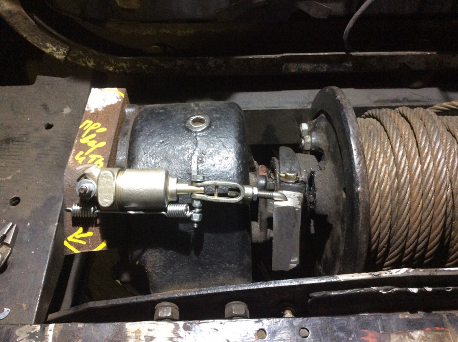

Ещё изобрели из камазовской глушилки пневматическое отключение барабана лебёдки.

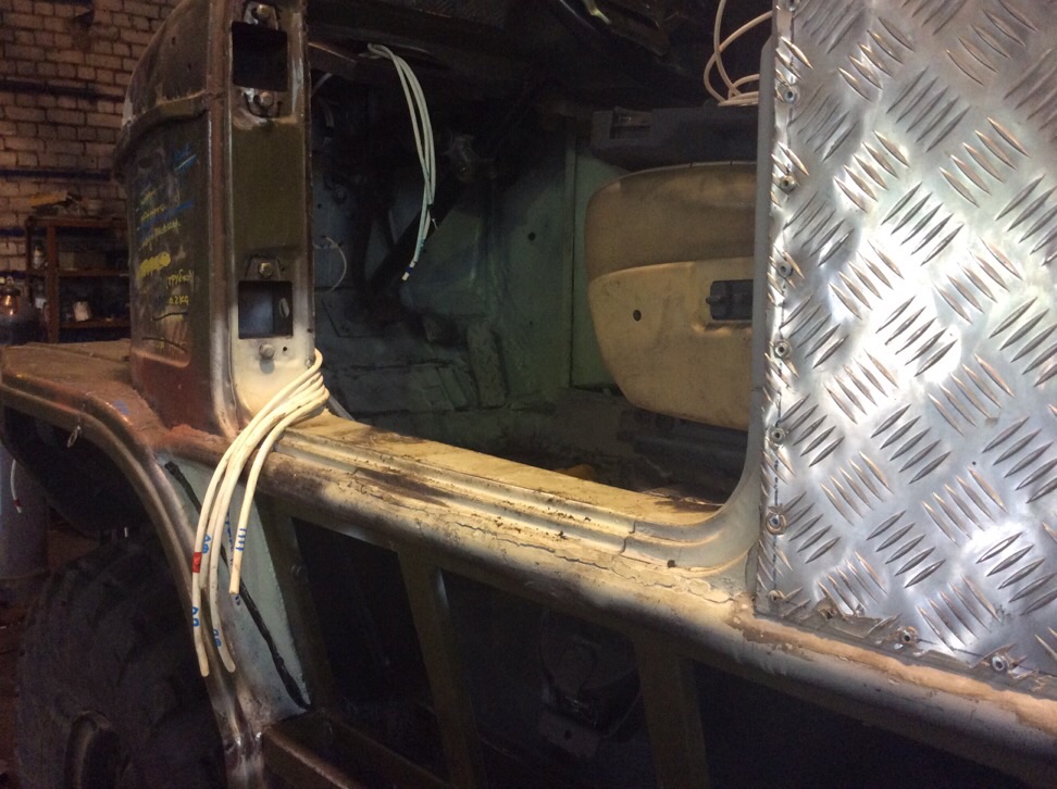

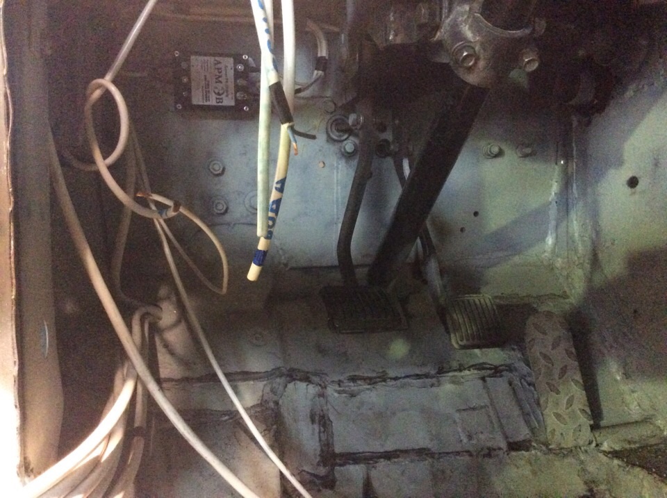

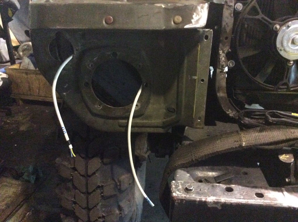

Начали тянуть проводку суровыми кабелями...

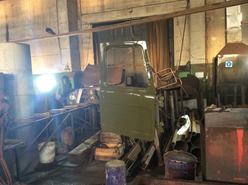

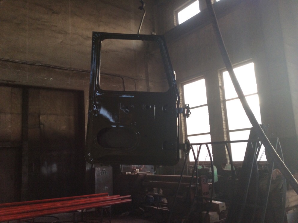

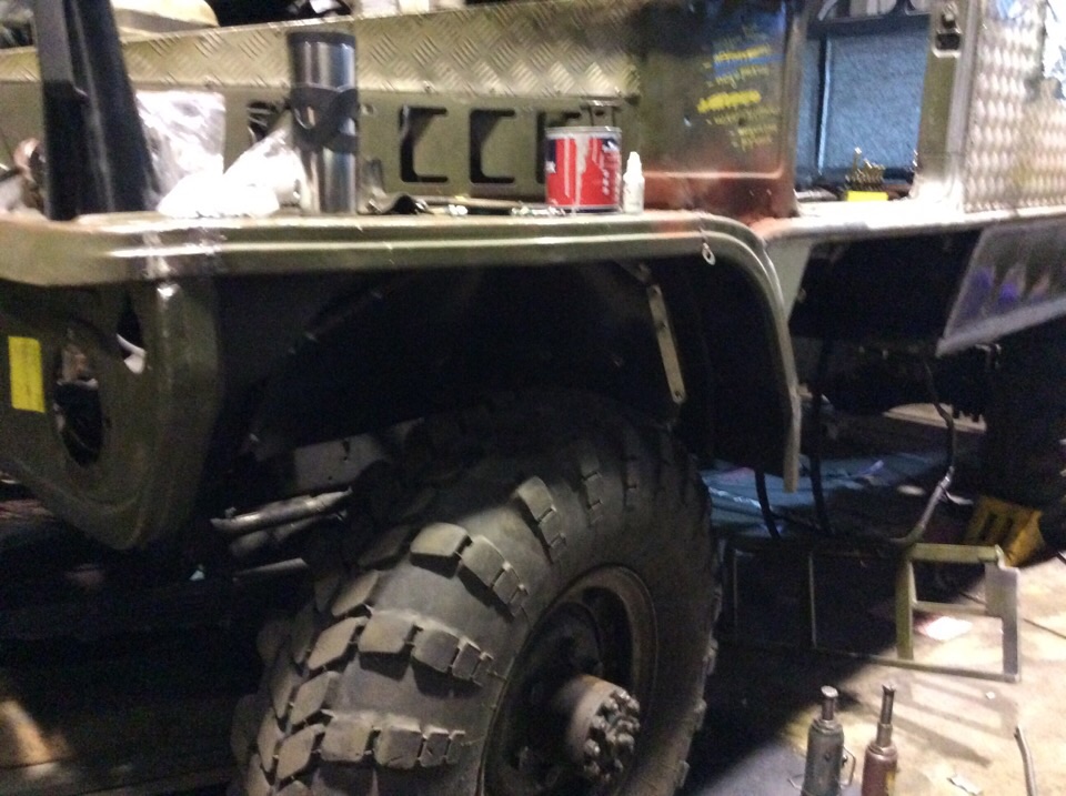

Потихоньку начали красить

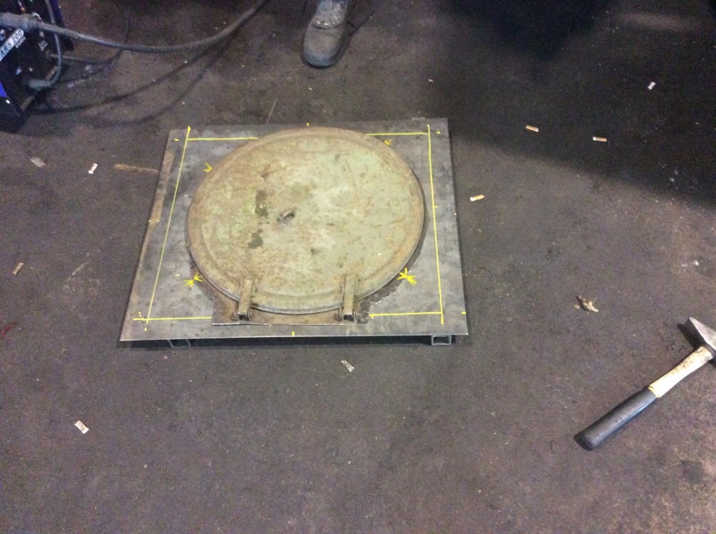

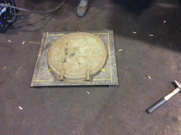

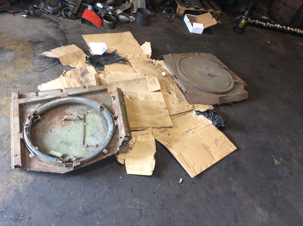

Наконец нашлись люки ( аж в Благовещенске, Жека77 спас )
Приводим в порядок...

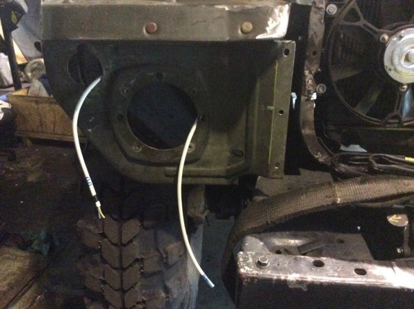

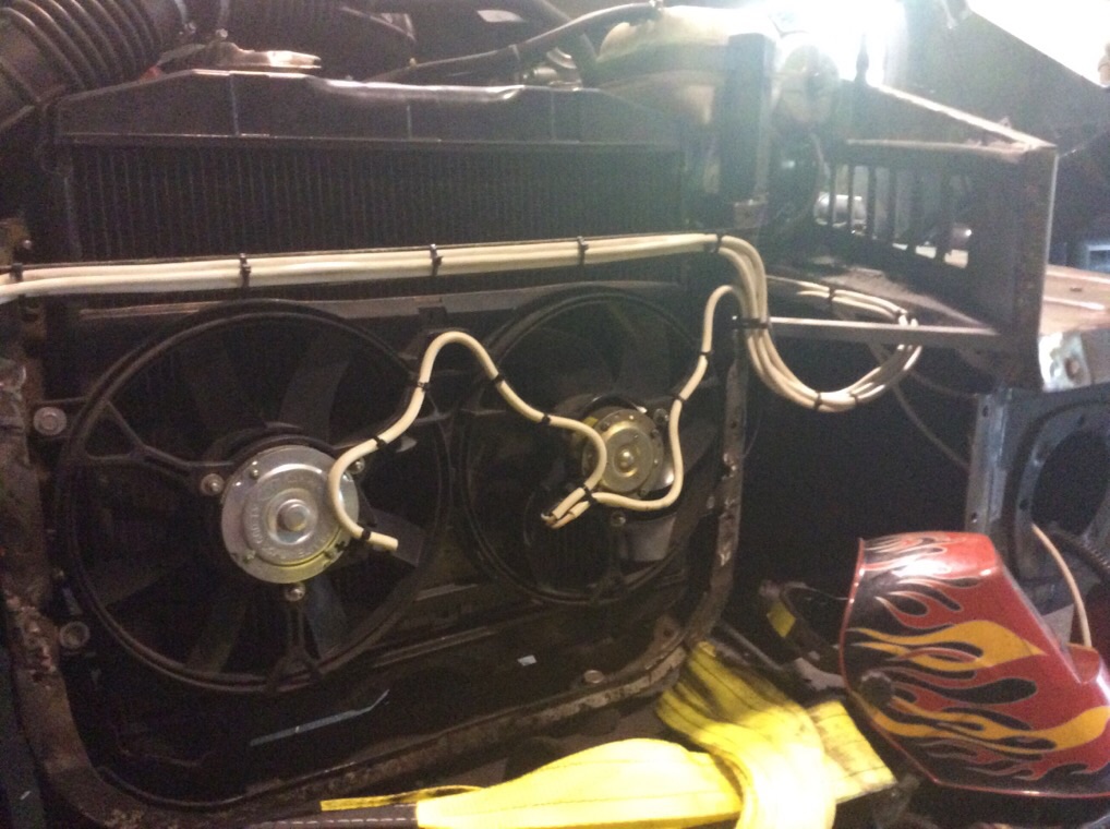

Вентиляторы от чего? я щя себе ищу подобные с переди поставить.
DOTTORE
Сообщения: 1961
Сообщение DOTTORE »
Sakhalinec писал(а):Вентиляторы от чего? я щя себе ищу подобные с переди поставить.
Нива Шевроле или просто нива, похожие...
Но удобнее ставить с простой нивы, они наружные.
У меня нива Шевроле (внутренние) пришлось плюс с минусом менять.
gryaznij
Сообщения: 900
Откуда: Тульская обл.
Сообщение gryaznij »
У лопостей вентилятора есть некий изгиб, поменяв полярность он конечно будет дуть в обратную сторону но не так эфективно как тот который сделан под это вращение. На уазик перед радиатором я поставил вентилятор от старой тройки бмв, он там тоже с наружи стоит, дует что трындец :D

SEWA
Сообщения: 723
Благодарил (а): 44 раза
Сообщение SEWA »
А можно узнать от чего такие суперские люки?
DOTTORE
Сообщения: 1961
Сообщение DOTTORE »
ГТТ скорее всего
