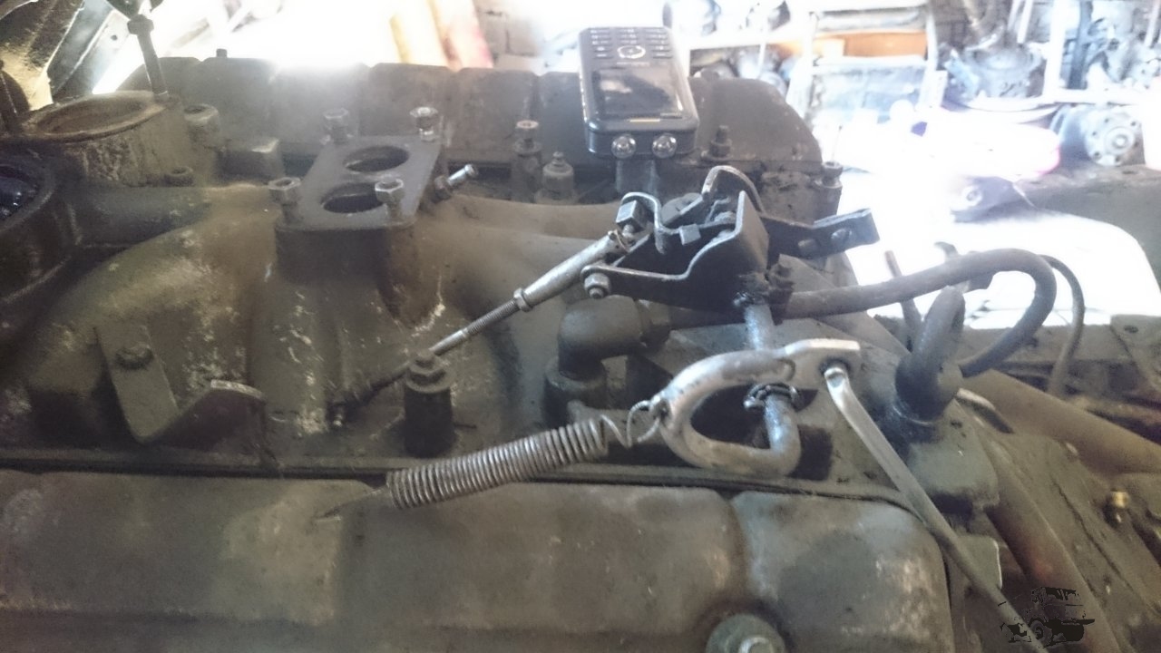

[ref]Offroader[/ref], Если паук одноуровневый (нового образца), то наверняка надо ставить на "З". Так как на "0" вроде было только для двухуровневых коллекторов.

Нашел фото паука - вот такой у меня

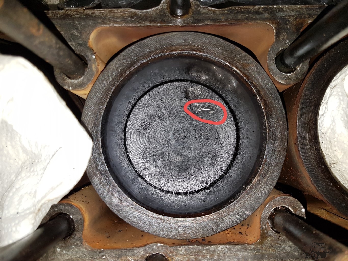

ЗМЗ513. ГАЗ66 1993гв. Паук одноуровневый. Пробило прокладку под левой головкой. Тосол пошел в 8й цилиндр, а оттуда в масло. Взбило эмульсию. Снял головку, отвез в ремонт. СПб, Салова 57, Мотор Технологии. Полный ремонт 1 шт. встал 11тр. Кстати поставили все клапана с маслосъемными колпачками. Срезали 0,1 мм с головки. В прошлый раз, 10 лет назад, срезали 0,3мм. Но когда разбирал заметил - на всех поршнях левой головки есть отметины от соприкосновения с клапаном. Компрессию не догадался померить. Когда 10 лет назад капиталили двигатель, совмещали 0 на коленвале с риской на рапредвале. На коленвале есть еще метка З. Машина ездила, правда тянула хуже чем до капиталки. Клапана отпустил. Без свечей крутится легко. Заказал эндоскоп в свечное отверстие. Жду его. Выставлять клапана боюсь.
Может быть соприкосновение из-за того, что мы метку совместили 0, а не З? Или это от срезанных головок? Отверстия под шпильки в пауке пришлось рассверлить. Иначе не садился.

Шестерни распредвала - 0 или 3. Двигатель ЗМЗ.
0 и З клапанами встретиться не дадут. Если паук нового образца то ставить на З., иначе действительно хуже тянет. Фрезерование гбц тоже не поможет дружбе поршней и клапанов. Но раз были встречи , было-бы хорошим тоном осмотреть шестерни грм. Паук плохо садился, может гбц фрезеровали и до этого, начинает мешать снятие более 1.5-2мм поверхности гбц. (но это не плохо степень сжатия больше
