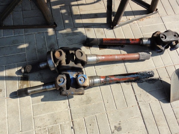

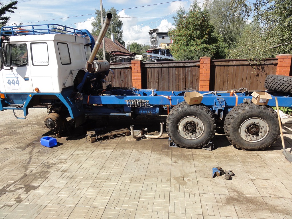

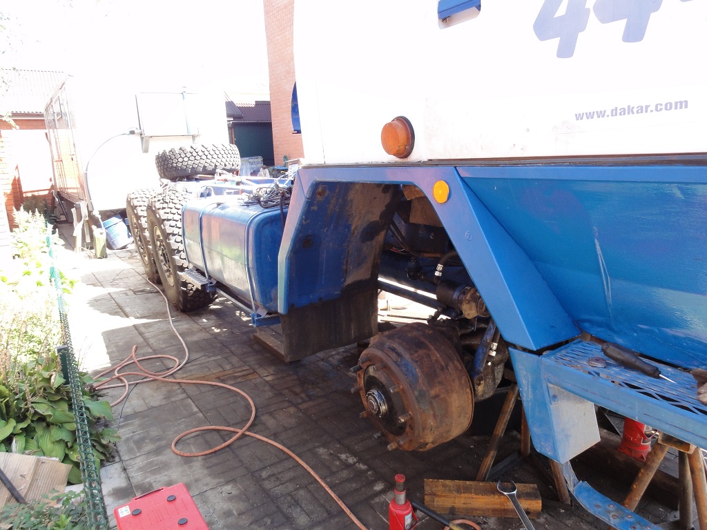

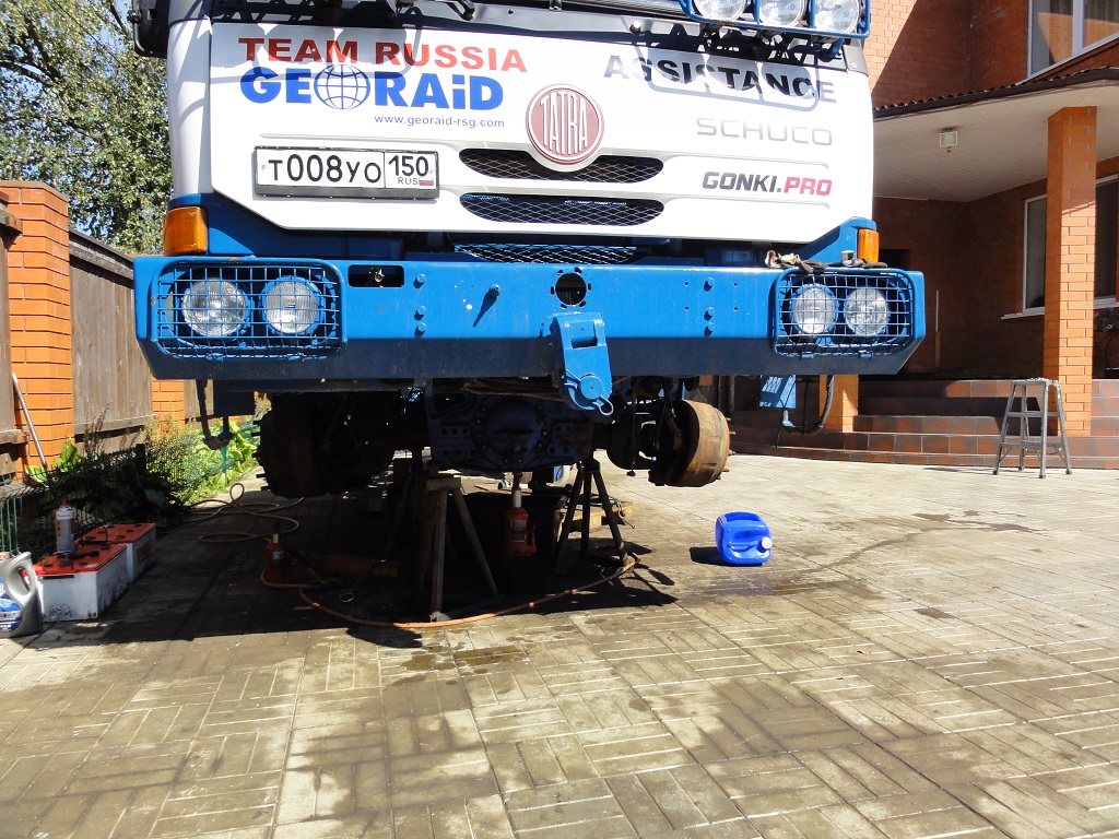

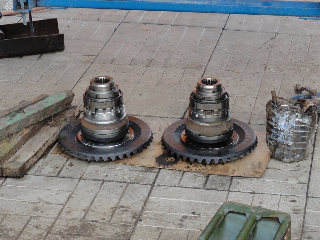

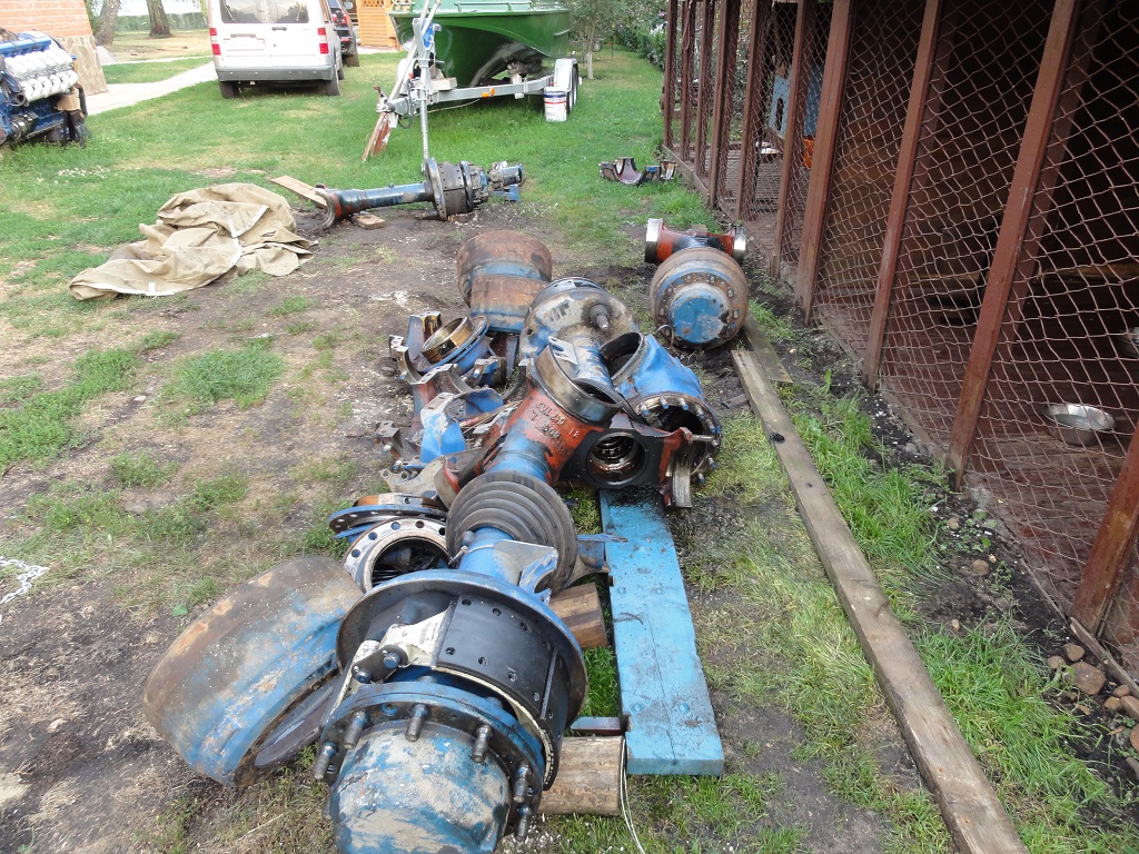

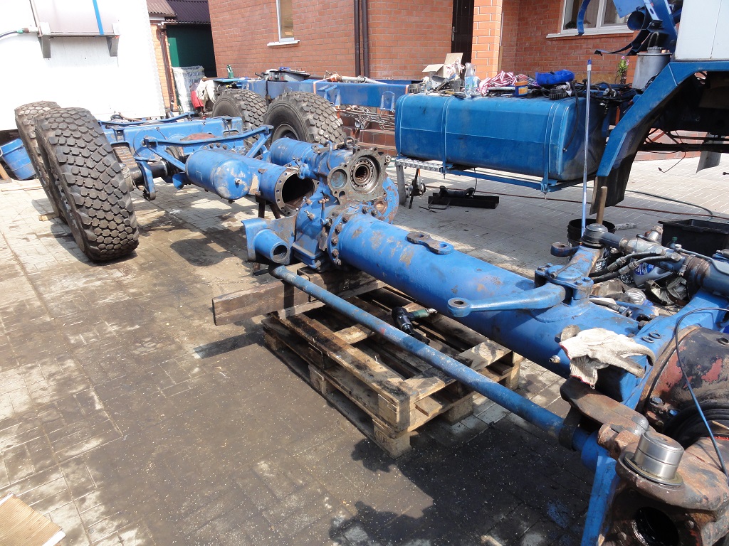

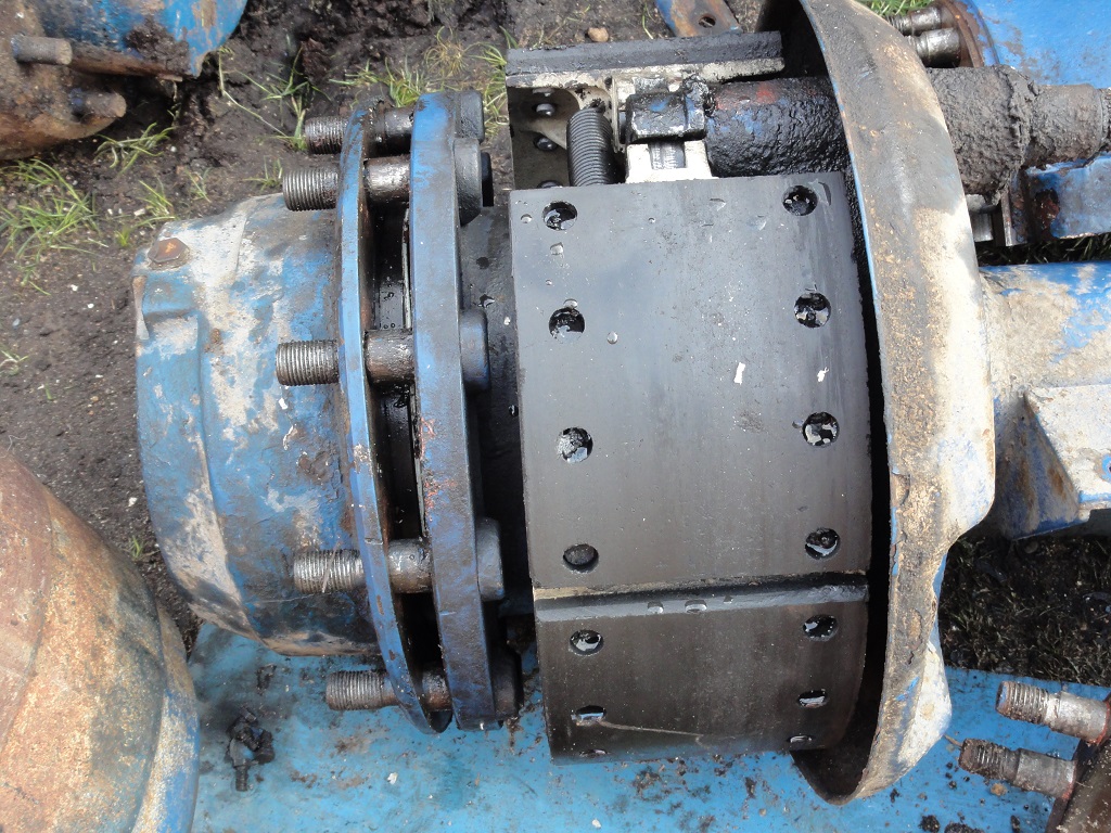

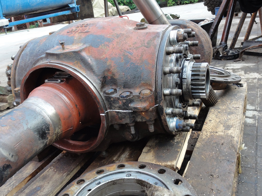

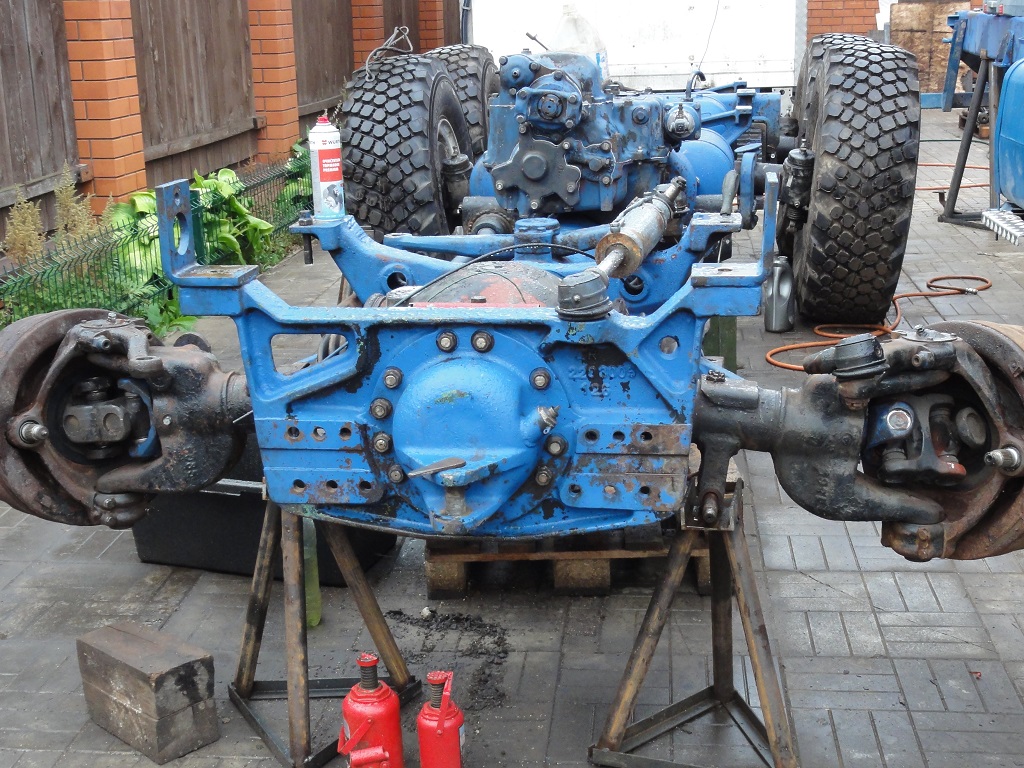

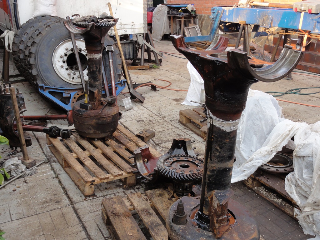

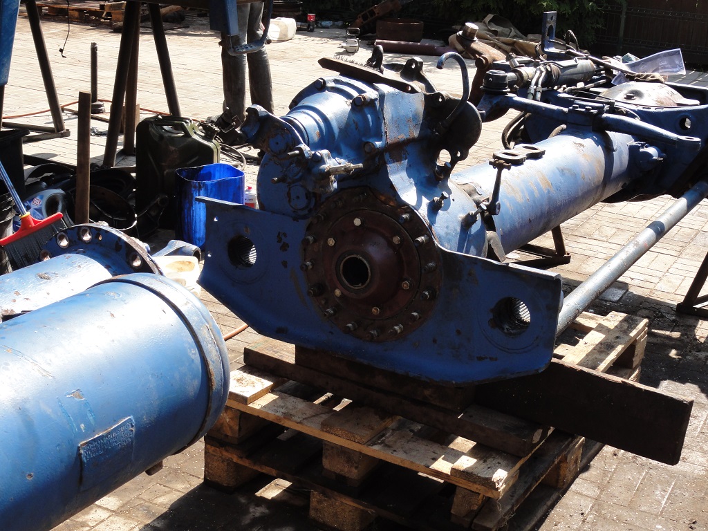

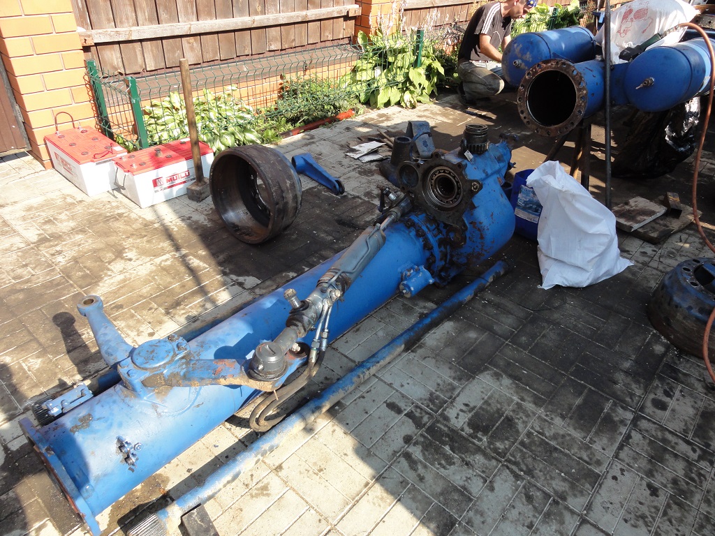

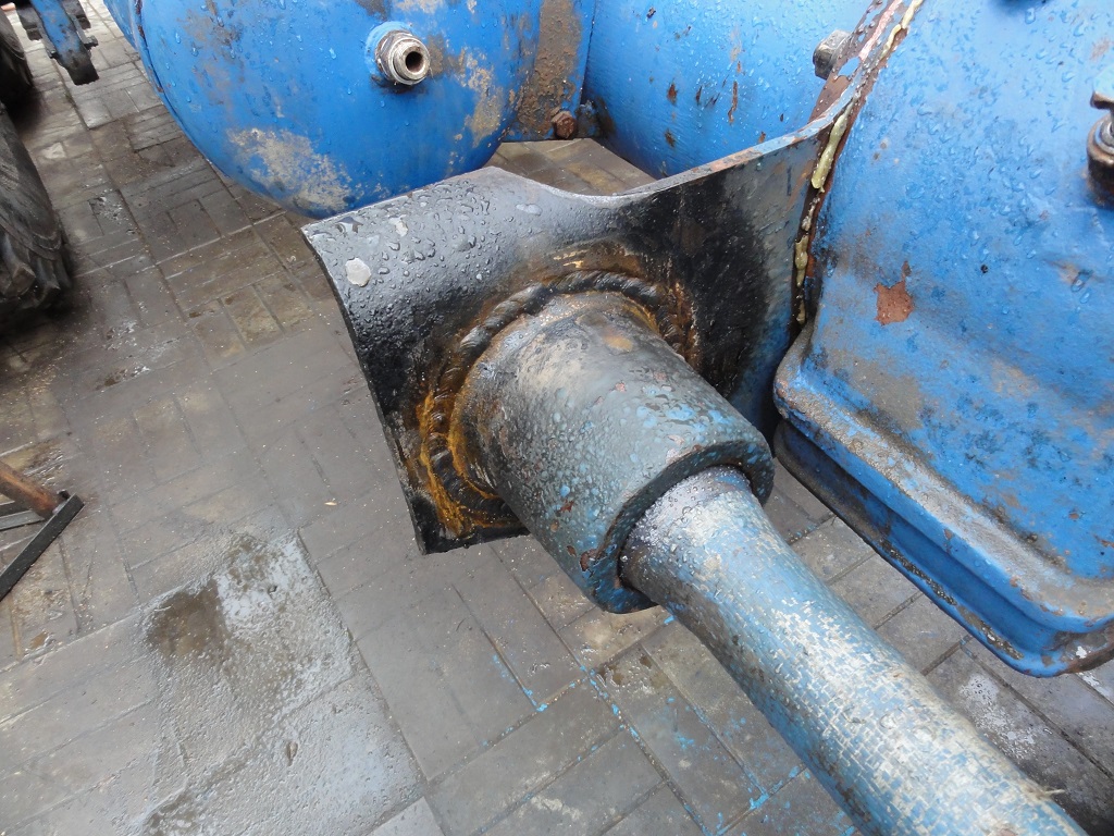

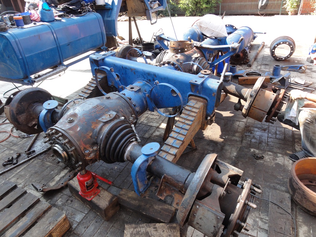

Начали обратную сборку, шестерни и хвостовики после доработки болгаркой чулков мостов благополучно встали и отрегулировались. Настроение поднимается пропорционально собранному , а то всё смотрелось как на разборке у метало ломщиков да же и непонятно что вся груда метала была неплохой машиной. Сегодня собрали и поставили передний мост без поворотных ступиц , полностью собрали два задних моста теперь надо разобраться с полу осями , с передними проблем нет через крестовины сочленим как надо а с задними надо будет переваривать со старых звездочку. Понял почему были плохие тормоза на двух мостах колодки все в масле.

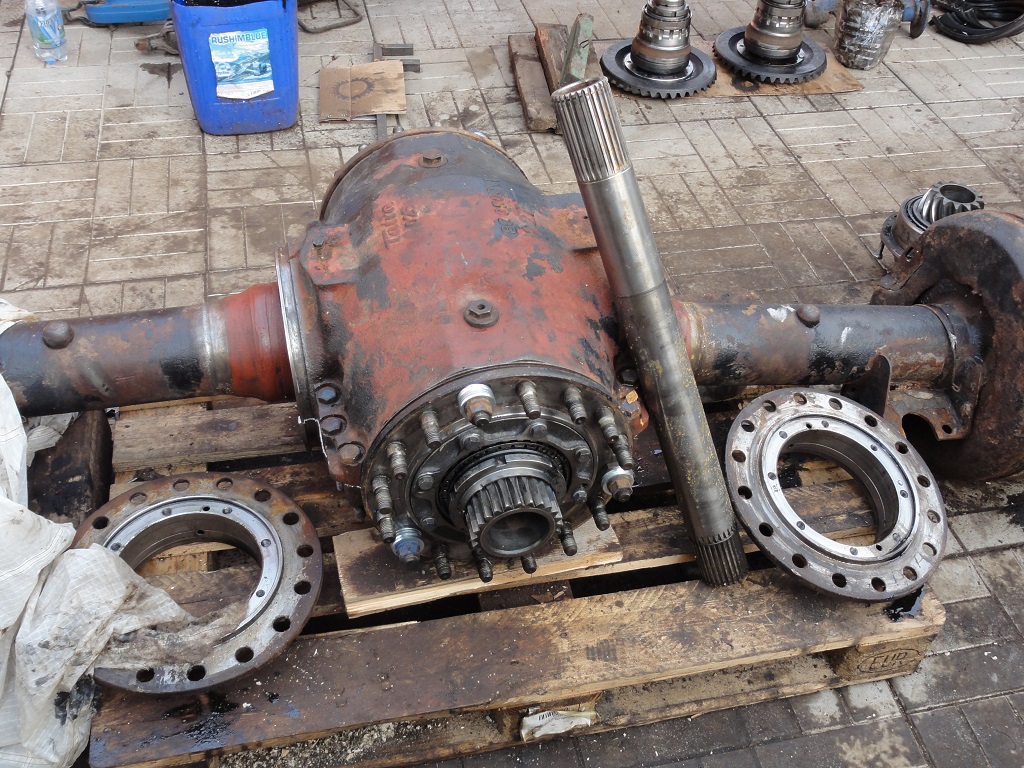

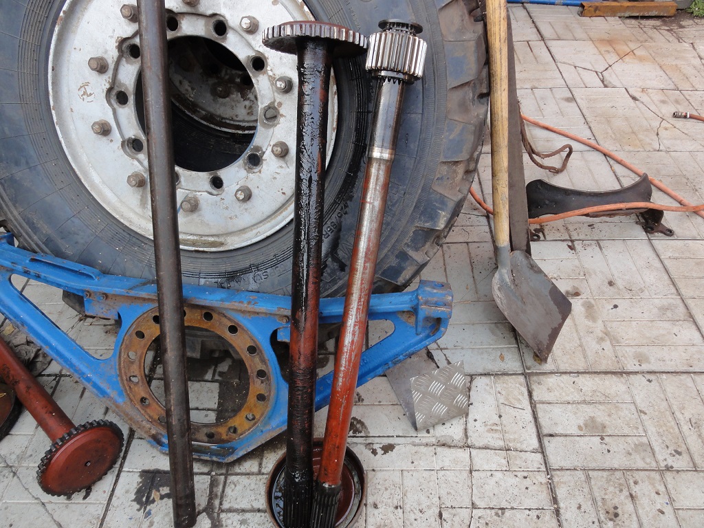

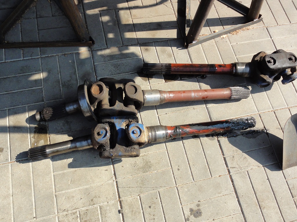

Полу оси по длине длинее чем донорские торца нём проточим и будем варить, штатные так же вваривались в звёздочке.

Ещё нужно переваривать местами чашки крепления торсионов , попробуем аккуратно вырезать на плазме а варить будем по месту иначе не попадем с соосностью.

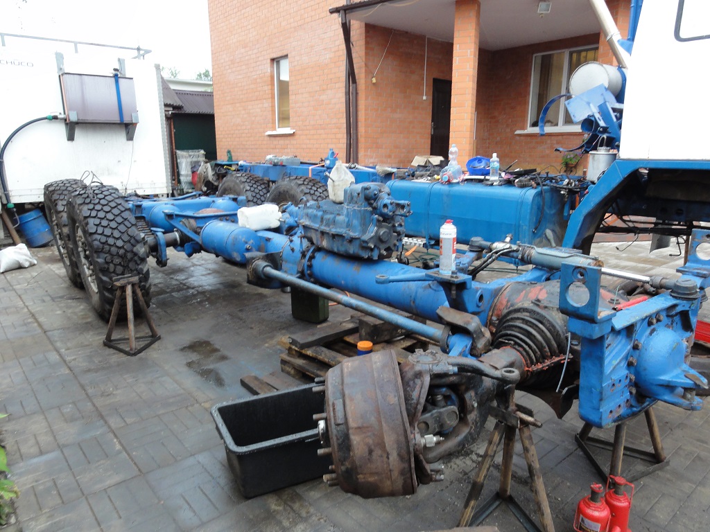

Сообщение Старина »

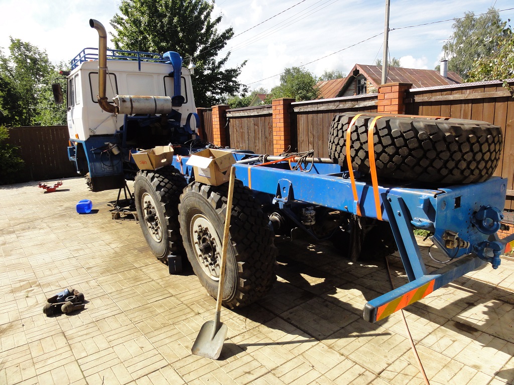

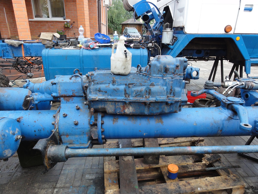

Бала жара было плохо а теперь льёт второй день ещё хуже. Сегодня переварили и установили крепления торсионов ,до собрали передний мост поставили ступицы с полуосями с барабанами ,с крутили всю трубу и установили КПП . Если завтра позволит погода будем устанавливать подрамник с кабиной и запихнем двигатель. Теперь когда всё встало и скрутилось как положено я задумываюсь о конечном результате .При расчёте замены мостов скорость должна была увеличиться в 1.8 раза 140 км при 5-й повышенной при 2200 об. так как в донорских мостах стояли тихоходные шестерни . Шестерни и хвостовики пришлось оставить мои и получается что всё осталось по старому только убрали бортовой редуктор 1/2.4 Значит 80 км умножаем на 2,4 получаем 192 км на 5й при 2200 об. что то слишком много наверное теперь про пятую можно позабыть совсем, ходовые испытания покажут результат переделки как бы не встал следующий вопрос теперь уменьшение скорости так и будем то прибавлять то убавлять.

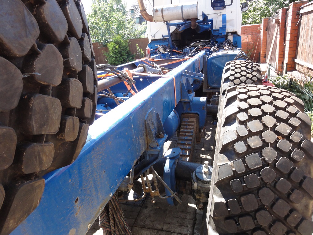

Поставили кабину с подрамником , шланги будем менять не хватает по длине расстояния до тормозных камер больше на 10-ть см. начинает принимать нормальный вид.
Александр по ДВС да же и думать не буду так бы запустить и поездить на крайний случай около раздатке в трубе стоит ещё один делитель буду ездить на пониженной.
