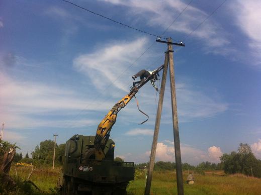

Ну и еще...
Сам себе электрик.

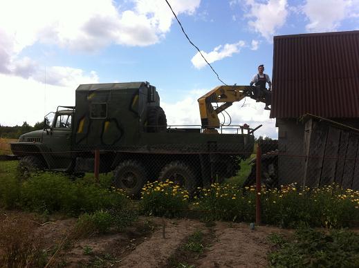

Перед переездом из Смоленской в Московскую. Белые мешки - с сеном для КОЗявок.

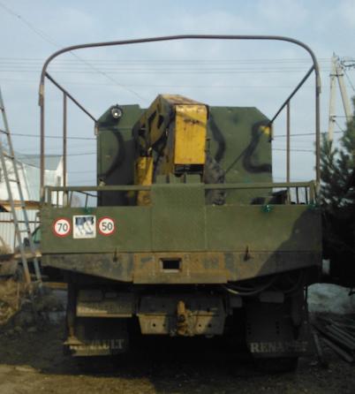

От животинки в зад к железной игрушке.
Из тента зил 131 (спасибо нашим людям), методом отрезания лишнего и установкой люверсов в специализированном сервисе, удалось смастерить тент на платформу Урала.
Каркас тента сварил из б/ушных водопроводных труб.
Вся эта конструкция предназначена для перевозки сена в мешках, поэтому горизонтальные дуги по минимуму, т.е. одна задняя для жескости конструкции. Крепится просто вставлянием в приваренные обрезки труб большего диаметра. Осталось подобрать "веревочки" для фиксации тента в скобах.

сено удобнее перевозить в маленьких квадратных тюках,тогда больше влазит

Если сделаю пресс для сена, то будет в квадратах, а если нет - в мешках. По любасу под тентом удобней перевозить, чем в открытом кузове под масксеткой.
