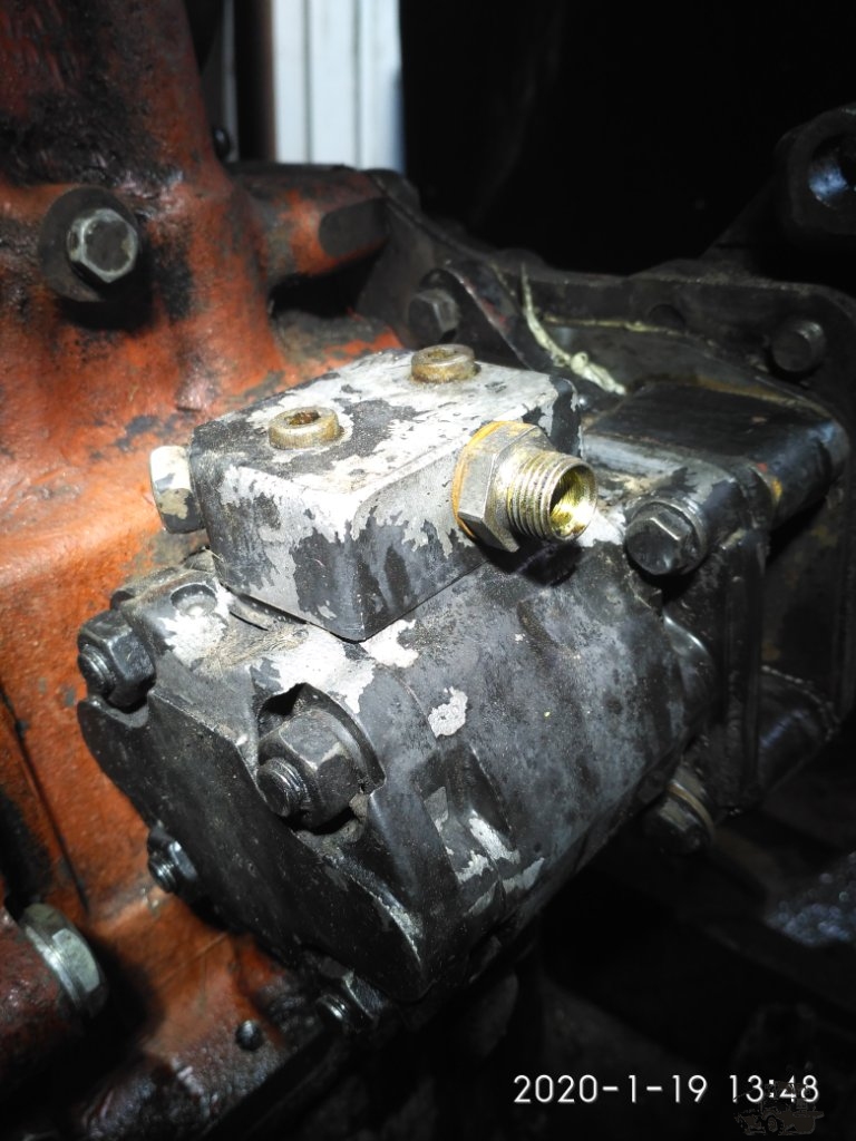

DESOTO
Сообщения: 1024
Сообщение DESOTO »
Вот на н.ш. коробка сверху, на других смотрел вроде нет, случаем не перепускной клапан там стоит?

Купим вонючие :) А по НШ, никто не знает? :roll:
Сообщения: 4694
Поблагодарили: 204 раза
Было где то здесь обсуждение подобного нш,вроде там клапан.

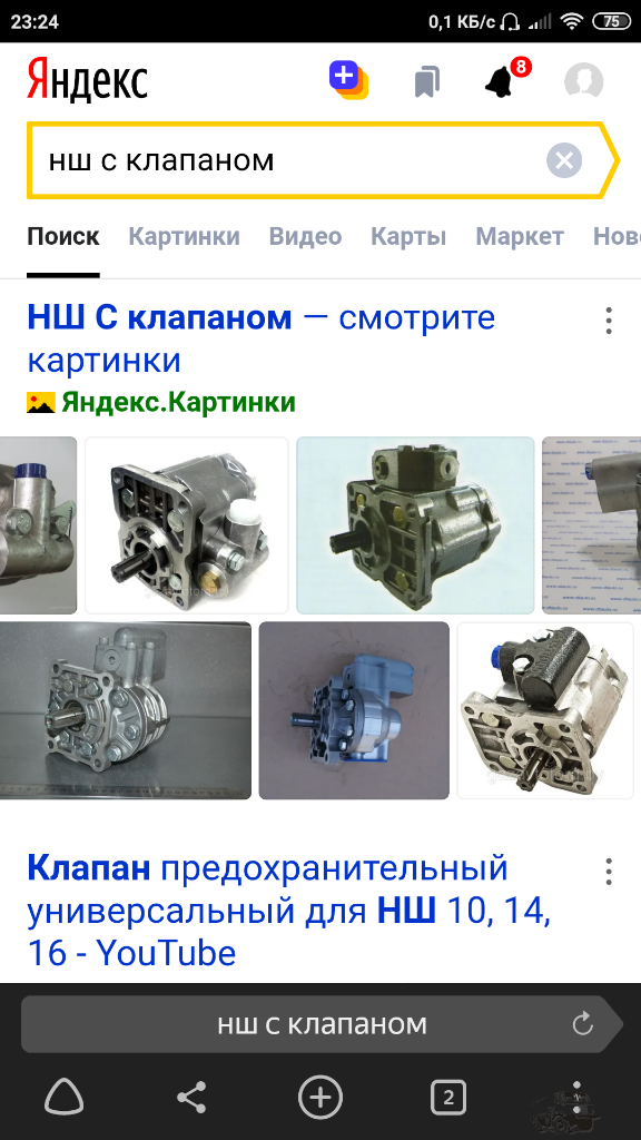

DESOTO
Сообщения: 1024
Сообщение DESOTO »
На картинках немного другой,но как бы он,клапан. Значит будет проще,гур запитать.
