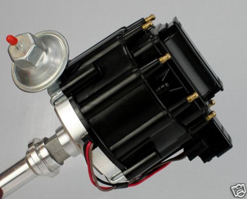

Я хочу себе поставить американский трамблер, (сроститив наш хвост с этим трамблером) Он работает на датчике холла, имеет встроенный комутатор и катушку зажигания (подключить только + и -), имеет ваккумник. Ставится на старые американские автомобили V8. Как думаете?

думаю если доработать привод трамблера в полне удачная идея к стати от какого авто трамблер?
