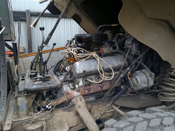

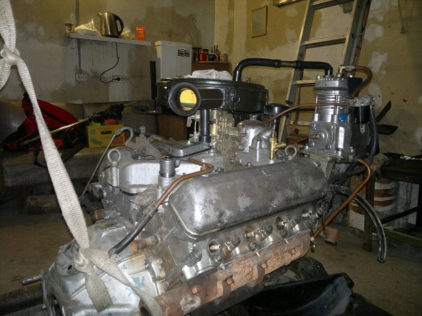

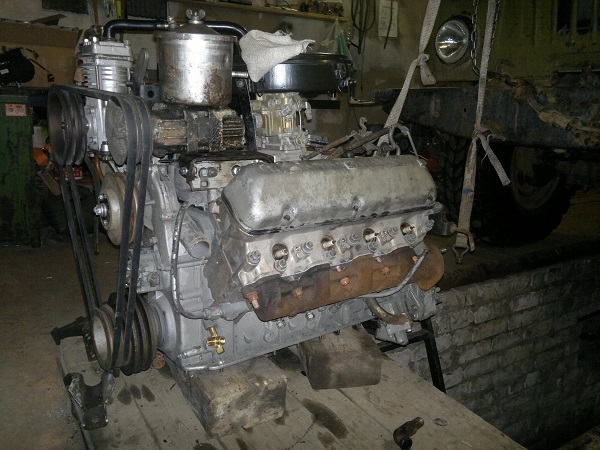

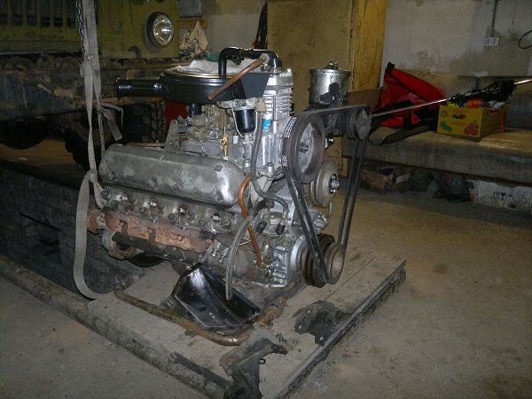

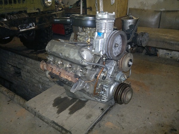

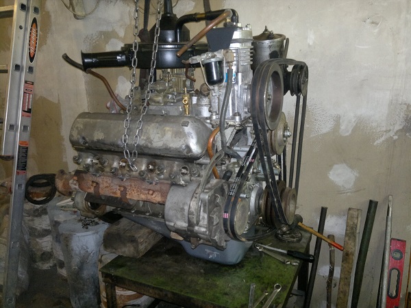

Подготовили и установили двигатель ЗМЗ-41. С ним были злоключния. Осенью 2012 г. Перед установкой, еще в процессе приобретения договорились с одним "кулибиным", что он осмотрит и заменит поршни, заменит кольца, прокладки, и переведет движку на 92 бензин. Доверие к этому человеку было, поэтому привезли от него "обслуженный и переведенный на 92 бензин двигатель" и положили ждать момента установки. Зимой 2013 года начали подготовку двигателя к установке. Заменили шкивы, установили и подогнали навесное. Поставили ПаЗовский воздушный компрессор. Когда стали менять поддон, то увидели, что он не снимался. Значит поршневая не вынималась. Посмотрели крепление паука. Отверстия не расфрезерованы. Мы пришли к выводу, что нас надули, двигатель не вскрывался. Правда вроде как прокладки ГБЦ стоят новые, тут там чуть герметиком намазано... Так как этот мастер - ломастер пропал из вида, связь с ним оборвалась... Двигатель мы отвезли на стенд, где нам сказали, что поршневая в порядке... Короче расстроились, но решили ставить так как есть, а если что перевестись на 92 бензин можно и попозже. Сейчас двигатель установлен. Зажигание и карбюратор настроены. Мотор относительно родного - просто едет. Не орет натужно, а едет. Замечательные ощущения. В процессе начала эксплуатации выяснилось, что из под паука давит незначительное колличества масла и движка себя прекрасно чувствует на 92 бензе. Короче похоже этот ломастер тоже проверил поршневую на стенде - понял что она хорошая, реально шлифанул головы, но вот паук не доделал. Придется опять разбирать - рассверливать крепления. А охота покататься. И-эх. Почувствовав возросшую мощность двигателя и учитывая наличие газа в кунге для бытовых нужд - приняли решение установить на движку газовое оборудование. В качестве подогревателя в патрубок поставили тэн на 220вольт. Также на место штатного подогревателя (на трубки входа и выхода) установили подогреватель Планар. Сам подогреватель поставили на кунг за запаску.

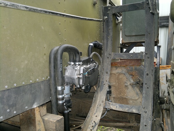

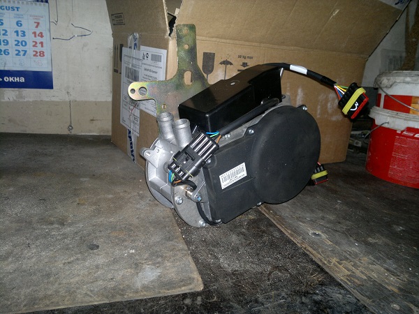

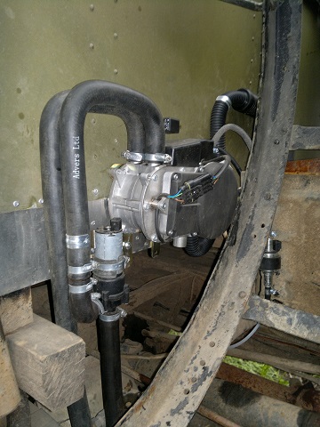

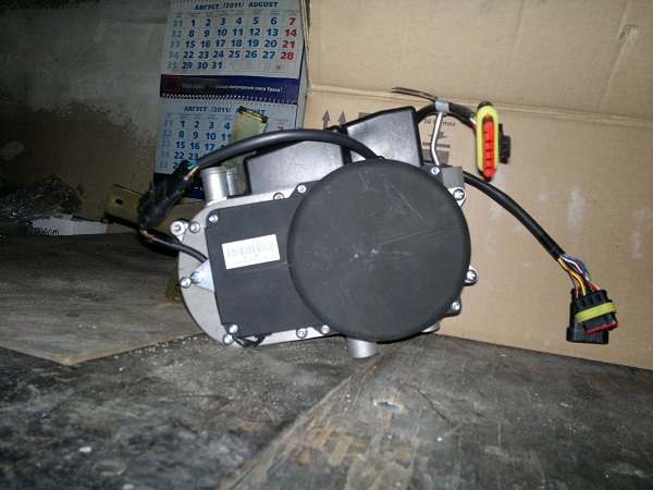

Вот такой плдогреватель Планар.
А вот так сейчас выглядит переднее окно кунга.
8-912-824-сорок семь-09

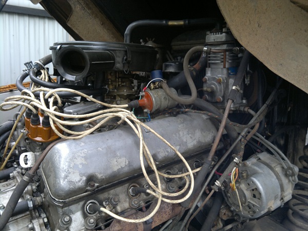

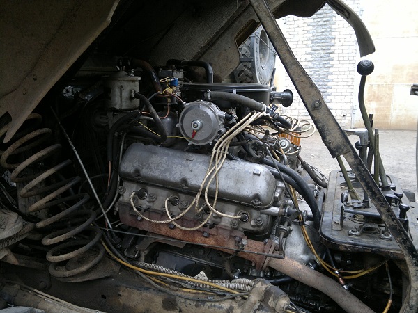

Установленный двигатель. Так как изначально ставить газовое оборудование на двигатель не планировалось. Для бытовых нужд установили 50-литровый автомобильный газовый балон, потом все же приняли решение отбирать газ на движку, поняли что балон маловат, но решили не менять его на более большой а просто добавить еще один такой же и соединить их между собой. Конечно при такой компоновке есть и свои плюсы и минусы. Поэтому заправочных клапанов получилось тоже два. Балоны решили поставить в левый рундук кунга для того чтобы они были в относительном тепле. В рундуке в полу просверлили отверстие на 50 мм для исключения накопления взрываопасной концентрации в случае утечек газа. Так же по низу кунга сделали "вычинку" алюминиевых листов.

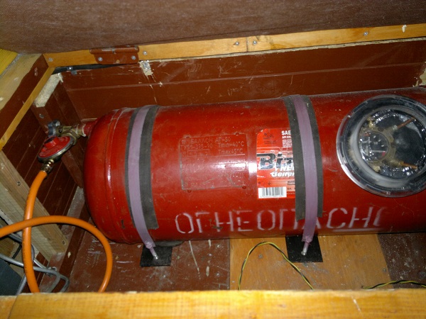

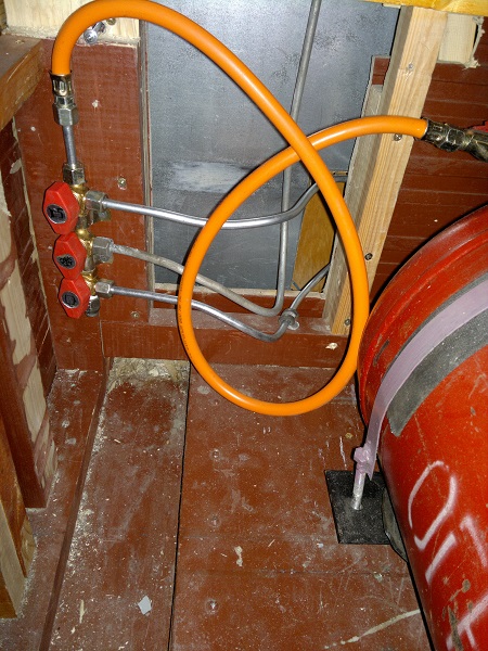

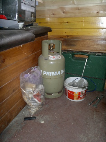

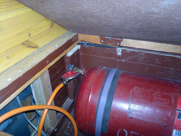

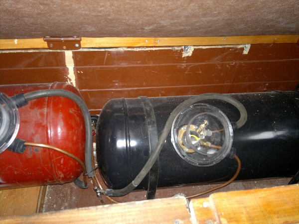

Газовые баллоны установленые в рундуке покрасили в разный цвет. Хотя они могут работать и в паре. Это особенно актуально при низких температурах для бытовых потребителей. Баллоны расположены горизонтально, в паре они дадут большую поверхность для испарения, то есть вероятность замерзания газа при такой компоновке и нормальной заправке практически исключена. Черный - автомобильный, красный - для бытовых потребителей. В красный баллон нам (в какой то спецшараге) вварили резьбу и установили вениль для подключения редуктора который подает газ на распределитель. Редуктор можно перекрутить и на обычный бытовой баллон. С распределителя газ уходит соответственно на отопитель труматик, холодильник, и плиту.

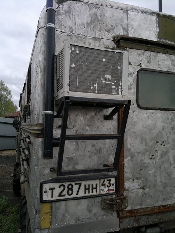

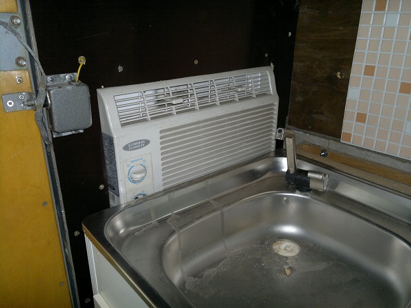

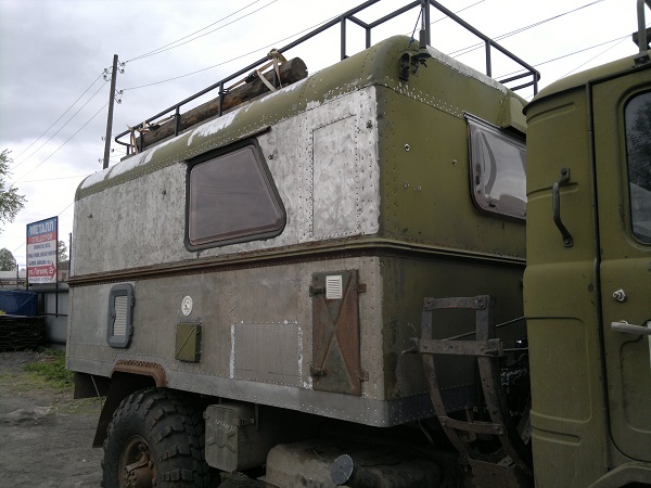

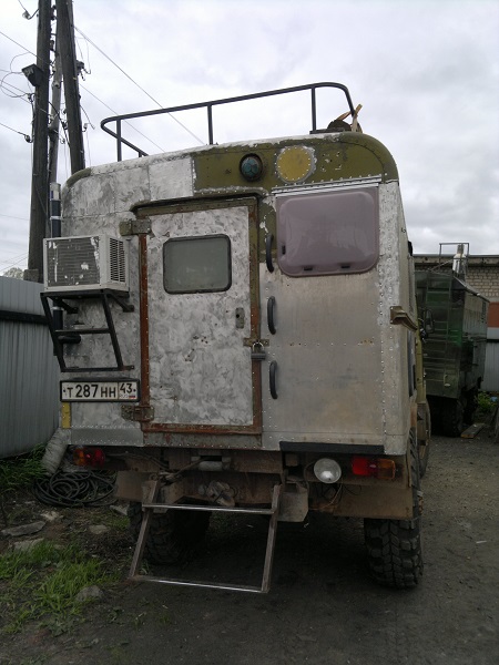

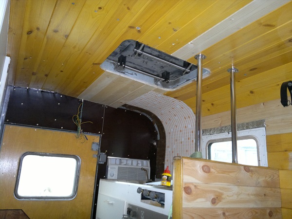

Переделки кунга решили сделать такие:
Переднюю часть функционально не трогать, расположение спальных мест не менять. Оконный кондиционер перенести в из правой в левую заднюю часть кунга. Сзади справа вместо шкафа разместить санузел - душевая и кассетного типа биотуалет (параллельно это по прежнему шкаф и еще сушилка). Слева стояла твердотопливная печь и умывальник. Решили отказаться от печи дровяной
и вместо нее поставить отопитель газовый труматик, но загнать его в комплексный шкаф - мойка, газовая плита холодильник. Для холодного водоснабжения в правый рундук установили 100-120 литровый бак от автодома с заливными горловинами и внутри и с улицы, а так же с очень удобным сливом воды на улицу. Таким образом с насоса бака в любое время работает подача воды на кран кухонной мойки и дополнительно мы сделали вывод подачи воды в навесную палатку. Её как правило мы используем в качестве кухни - столовой. В ней оборудуется быстросъемная раковина и кран. Так же приняли решение установить окна из кемпера.
и вместо нее поставить отопитель газовый труматик, но загнать его в комплексный шкаф - мойка, газовая плита холодильник. Для холодного водоснабжения в правый рундук установили 100-120 литровый бак от автодома с заливными горловинами и внутри и с улицы, а так же с очень удобным сливом воды на улицу. Таким образом с насоса бака в любое время работает подача воды на кран кухонной мойки и дополнительно мы сделали вывод подачи воды в навесную палатку. Её как правило мы используем в качестве кухни - столовой. В ней оборудуется быстросъемная раковина и кран. Так же приняли решение установить окна из кемпера.У вас нет необходимых прав для просмотра вложений в этом сообщении.

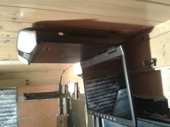

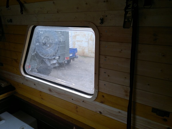

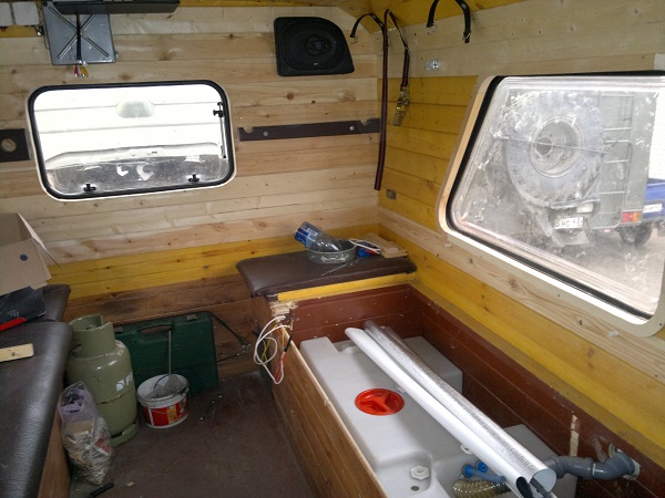

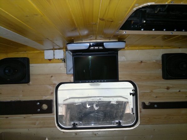

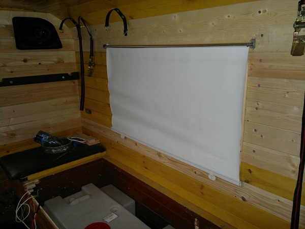

Большие окна увеличили обзор и создали ощущение дополнительного пространства. Окна вырезали из прицепа целиком с частью стены не снимая с резинок,и так и вставили. Окна имеют штатные солнцезащитные и противомоскитные рулонные шторы.
Вперед поставили потолочный телевизор

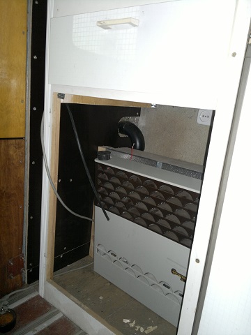

Re: Две шиши и прицеп

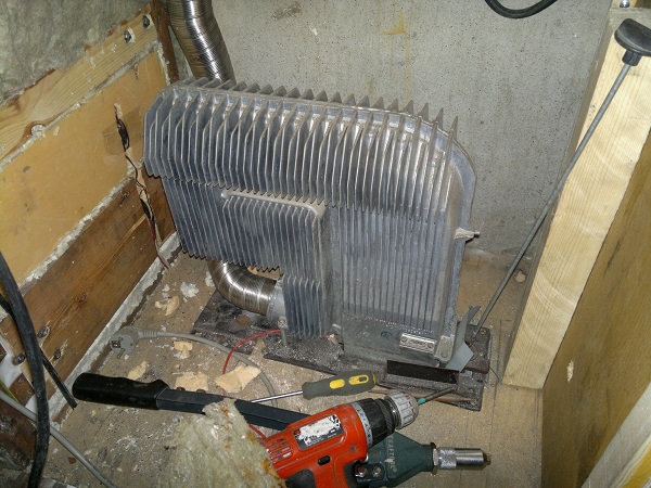

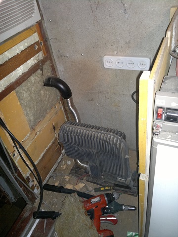

Вот собственно мы и подошли к разговору про отопитель труматик. Мы его смонтировали на месте твердотопливной печи. Дымоход вывели на улицу. На внутреннюю трубу одели его штатную "утепляющую" гофру она металлобумажная, поэтому на улицу ее нельзя. Последний вертикальный участок трубы прямой. Днище трубы откручивается - получается просто прямая труба. В процессе топки при +7град внутри данной неутепленной трубы образовывался конденсат, но образовывался он на 3-5см выше перегиба. Это было видно внутри трубы. И вот возникает воппрос. Нужно ли вообще утеплять трубу. Смысл в том, что у любого котла с эффективным отбором тепла температура выхлопных газов очень низкая, что и вызывает конденсат внутри дымоходов. Может утеплить трубу только до прямого участка, а далее "провоцировать" конденсатообразование именно в прямом участке трубы, так как оно практически неизбежно. Я думаю надо пробовать. Опять же печь будет гореть даже если верхняя часть трубы заиндевеет полностью выбрасывая отработаные газы через нижнее прочистное отверстие. Таже проблема, как мне кажется, существует и у газовых котлов с коаксильными газоходами. В коаксильном газоходе в двух вставленых друг друга трубах существуют разнонаправленные потоки горячих отработанных газов и холодного воздуха для горения. На каком то диапазаоне низких температур подогрев входящего холодного возуха - это даже хорошо, но потом... При достижении температуры скажем -25градусов и ниже активное "зарастание" газохода инеем - неизбежно. Зарастает газоход - прекращается горение. Но это пока что моя теория
Будем наблюдать.
Также очень интересно ваше мнение. Все таки утеплять дымоход или нет?

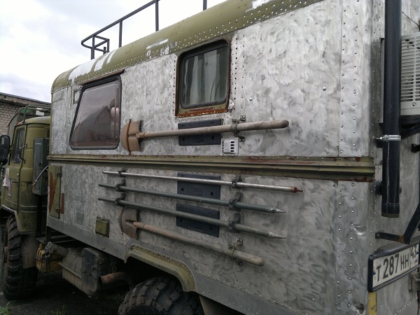

4. По лопатам и ломикам все правильно! Только 2 лома зачем, я бы 3 лопаты лучше сделал, совковая причем очень желательна, штыковыми много не накидаешь. А что ещё за багор надо ломами?
И ещё сделай под кунгом две уклюшины, и намотай на них троса, чем больше тем лучше. Трос всегда нужен, я как раз к этому подхожу, учусь коуши вязать, отрезки 6+10+20+20 надо чтоб были! Обычно просто когда буксуешь успеваешь уехать по грязюке несколько десятков метров, где сцепление колес слабое, и вытягивающему сложно будет тянуть. Трос лебедки не в счёт, он по умолчанию конечно должен быть.

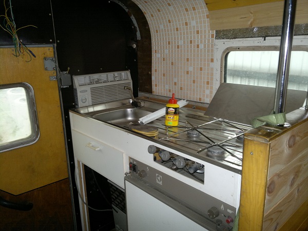

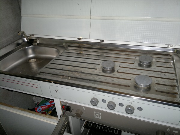

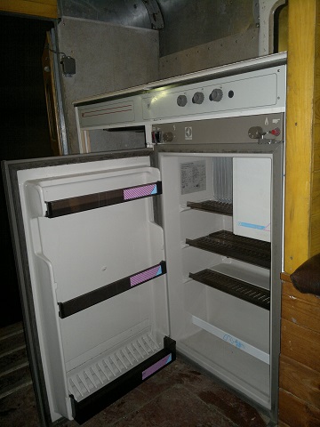

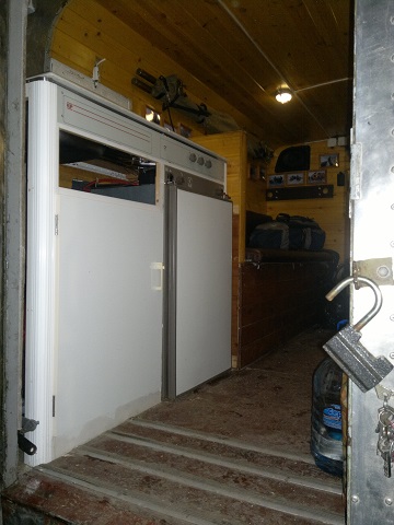

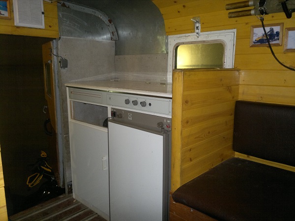

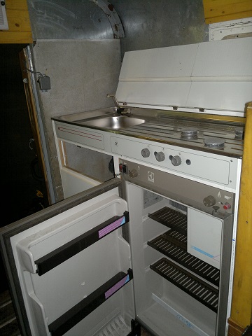

Из кемпера перетащили тумбу целиком которая включала в себя: шкаф, мойку с газовой плитой, холодильник.
Костя09
- Сообщения: 797
- Откуда: Киров
Далее уже шкаф решили удалить и поставить на его место труму (описал выше). В качестве вытяжки над плитой врезали дополнительный люк. Интересный получился блок кондиционер и отопитель вместе, все серьезно.
Если в дальней поездке кондей не использовать, то над плитой получается полка и с помощью стяжных ремней на ней планируется крепить багаж.

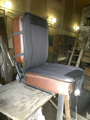

Для сидений кабины приобрел накидку с поддувкой. Включается в прикуриватель. Вроде включал, садился пробовал. На месте понравилось. Как поведет себя дальше - лето покажет.

4. По лопатам и ломикам все правильно! Только 2 лома зачем, я бы 3 лопаты лучше сделал, совковая причем очень желательна, штыковыми много не накидаешь. А что ещё за багор надо ломами?И ещё сделай под кунгом две уклюшины, и намотай на них троса, чем больше тем лучше. Трос всегда нужен, я как раз к этому подхожу, учусь коуши вязать, отрезки 6+10+20+20 надо чтоб были! Обычно просто когда буксуешь успеваешь уехать по грязюке несколько десятков метров, где сцепление колес слабое, и вытягивающему сложно будет тянуть. Трос лебедки не в счёт, он по умолчанию конечно должен быть.
Привет Юра. Отвечу по порядку:
1. Переделывать двигатель отдавали по месту приобретения двигателя, и вроде как этот человек уже не один мотор сделал и запчасти у него по этому мотору есть... В общем лоханулись если честно. Кое что он реально сделал. В действиях его прослеживается логика... В общем понимаю сейчас, что надо было делать самому. Так получилось.

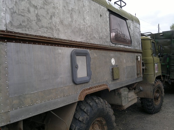

2. Стенки кунга алюминиевые. Заменили нижнюю часть алюминиевых листов на высоту 10 см. Там основная проблема влага и контакт стали (нижняя часть обвязки каркаса кунга) и алюминия. Сталь - алюминий, переходное сопротивление, вода, соли и возникает реакция идет электрический ток... Алюминий разрушается. Дырки от заклепок заделывать не надо. Во первых потому что они ничтожно малы (не лодку же клепаем
3. Спасибо. Польщен.
4. На фотке не ломы. На фотке две лопаты (вверху и внизу). А в средине две деревянные и одна сварена из трубы стойки кунговой палатки (описывал на той странице). Палатка ставится так: за 4 крючка вешается на стенку кунга. Далее ставятся три стойки, три плотных колышка и три растяжки (я использую маленькие стяжные лебедочки). Короче палатка ставится и убирается за 3-5 мин. Ящики под трос и лом придется делать снаружи. Наверное как раз под кунгом больше негде. Туда же надо еще будет штопоры антенные пристроить (якоря лебедки). Раньше я возил все это в мешке (в сухости и тепле) на дне правого рундука кунга, но сейчас там ставится бак под воду.

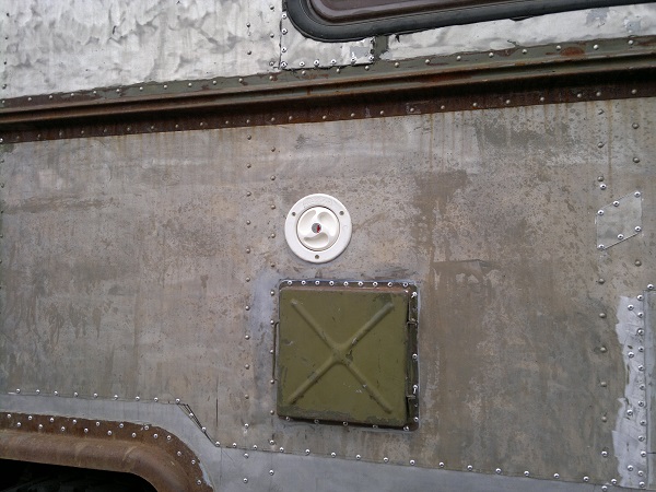

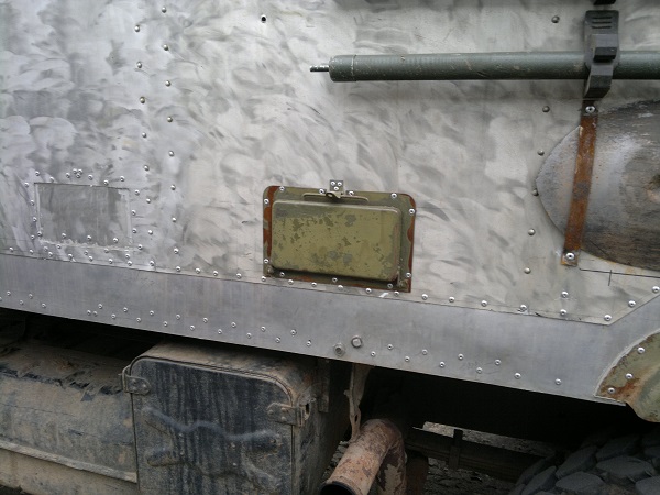

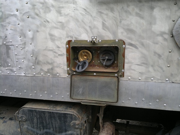

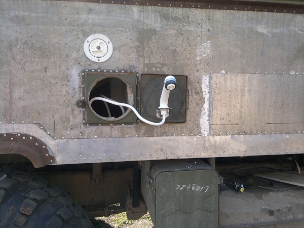

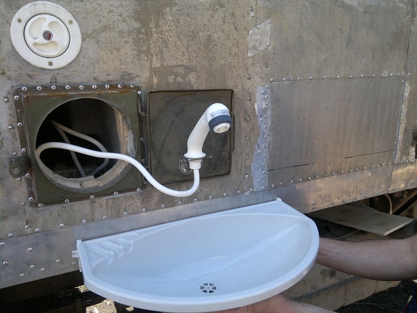

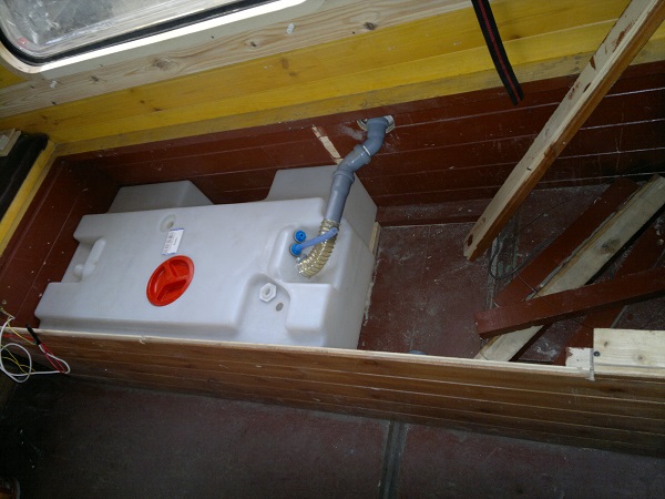

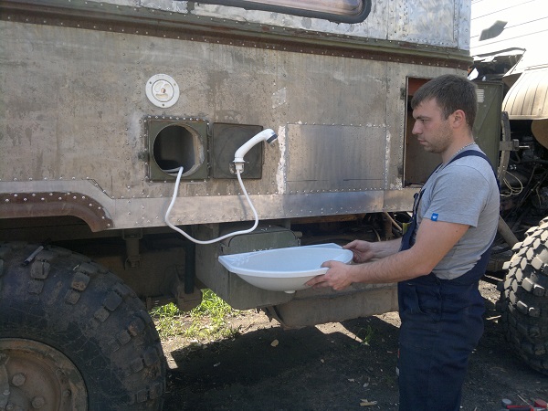

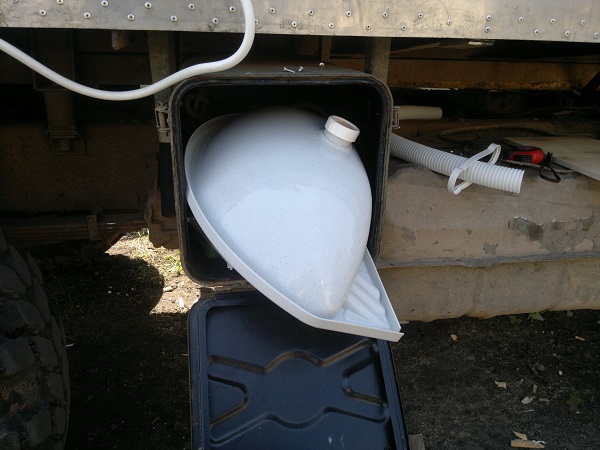

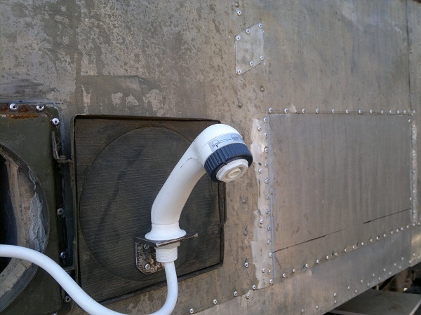

Продолжая водопроводную тематику.
Уличный (летний): вода выводится на правую сторону кунга в палатку. Сделано с помощью крана выключателя (с кемпера) и хитрой лейки с тремя положениями закрыто, душ, струя воды. Лейка закреплена на лючке с внутренней стороны. Так же дополнительно поставим раковину. Умыться, посуду помыть (каналию шлангом отведем из палатки под машину). Так же в палатке можно принять душ - правда холодной водой
, но в жару будет актуально. Раковина будет убираться в правый подкунговый ящик. То есть открыл лючек, зацепил на крючки раковину и все. Таким образом организовать уличный умывальник будет менее 1 минуты - думаю будет очень удобно.
