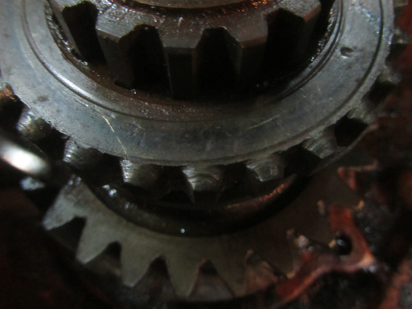

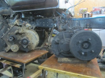

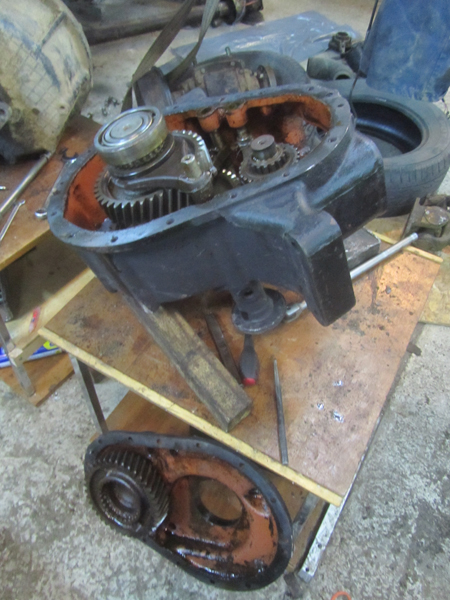

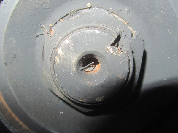

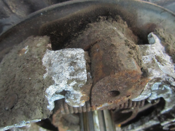

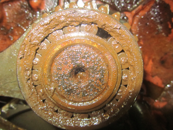

На выходных прикупил с форума еще одну раздатку ЗиЛ-131. Еще с лета продавалась здесь за 3 т.р. Специально искал новую, чтобы не париться. Ну, забрал в сумерках под снежок, а привез на базу и начал уже разглядывать. Валы не крутятся - думал ручник закусило. При покупке говорили, что РК со склада и на авто не стояла, а покрасили из баллончика для красоты... При ближайшем рассмотрении были замечены следы от гроверов и зубила на гайках. Вобщем, решил я ее разобрать. После снятия барабана ручника выяснилась причина невращения валов - колодки сгнили напрочь. Валы стали вращаться, но в некоторых местах с трудом проминая ржавчину. Тут же выяснилось, что входной вал имеет большой осевой люфт. Пришлось половинить корпус. Оказалось что в роликовом подшипнике разрезного вала не хватает одного ролика. Как ОТК такое не заметил при сборке?

Металлолом. Если бы просто не хвавало ролика- ну поставил новый подшипник, делов-то. Переклепать тормозные накладки тоже недорого. А тут металл сгнил.

Раздатку эту и вправду быстро сняли с авто (может, прямо на заводе), когда заметили, что кардан от КПП болтается вместе с фланцем. Поэтому сами детали без износа - только немного погрызаны муфты включения. Вобщем, на запчасти вполне пойдет, если восстановить не удастся.

У меня в раздатке в подшипнике на фото половина роликов была как надо,половина поперек была
,валы болтались по 2см в поперечном направлении
.Шестеренки,валы,муфты-все целое.Поменял только подшипники и сальники,и то не все,ну и колодки переклепал.Дак после ремонта на ручнике 30 км проехал,блин,случайно
.понял по дыму из под машины,когда дорогу посмотреть вышел
.И все работает нормально,ручник притерся.
Вот вам и ЗиЛ.Эту раздатку на сайте видел,еще усомнился в новизне
,поэтому доверяю глазам и рукам.Что и нашло подтверждение.
Но,думаю,если поменять ржавые детали,все заработает О.К.!

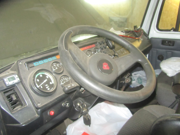

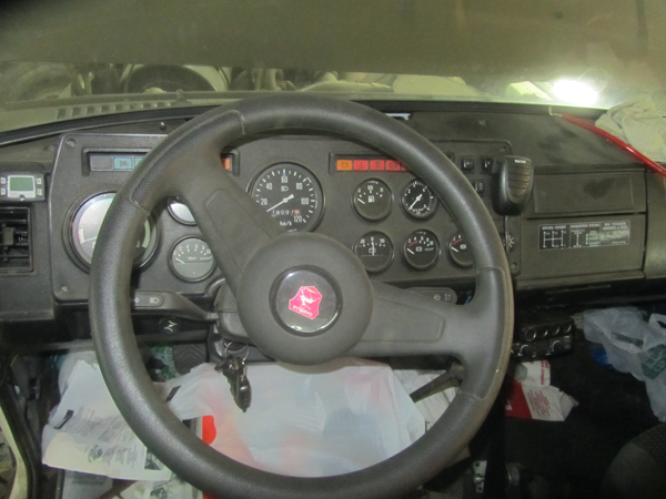

Re: ГАЗ-33081 "Садко".
По просьбе одноклубника сфоткал руль. Это тюнячий для Соболя. Очень удобный, мягкий и объемистый... По вылету такой же.
